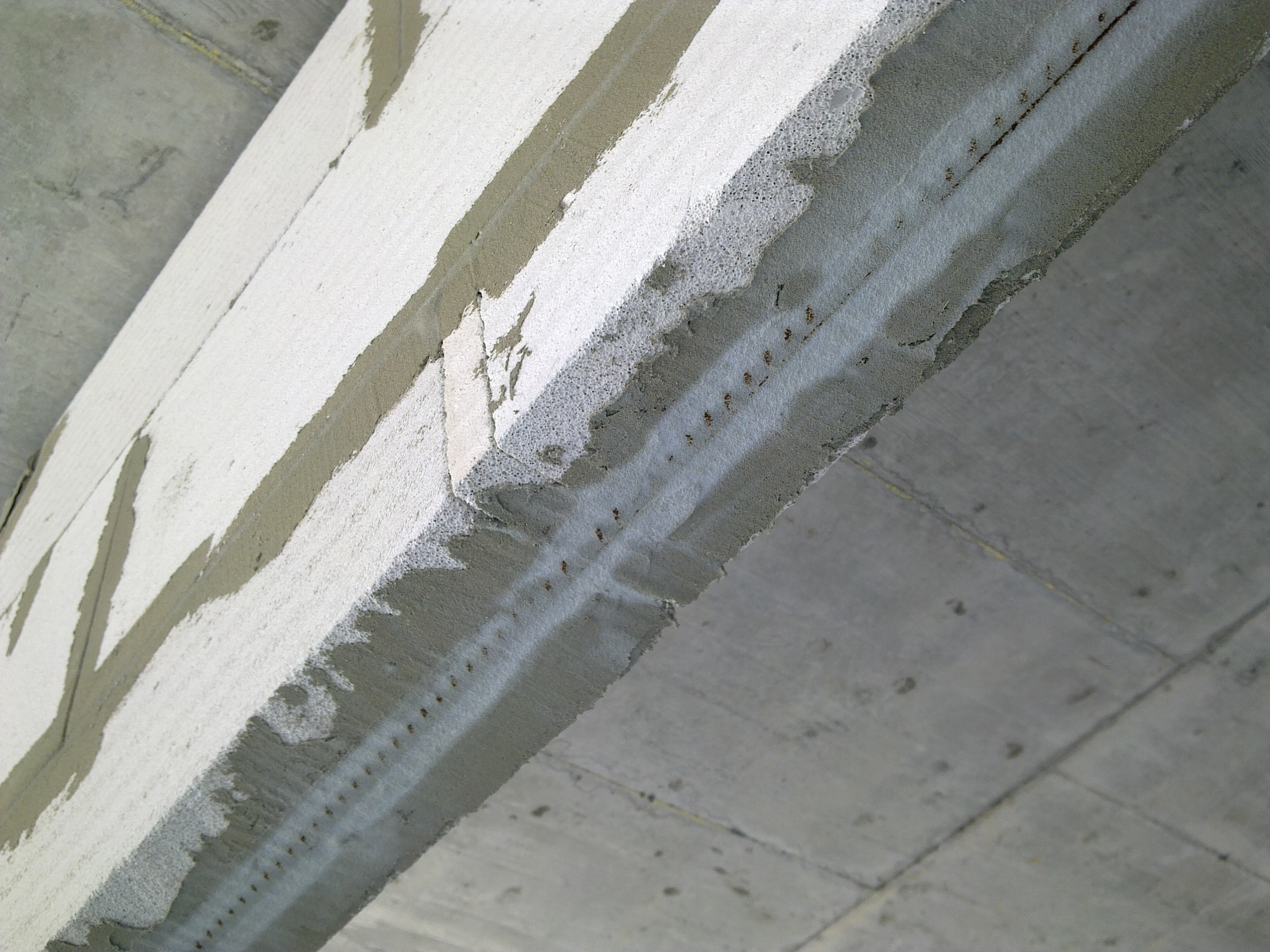

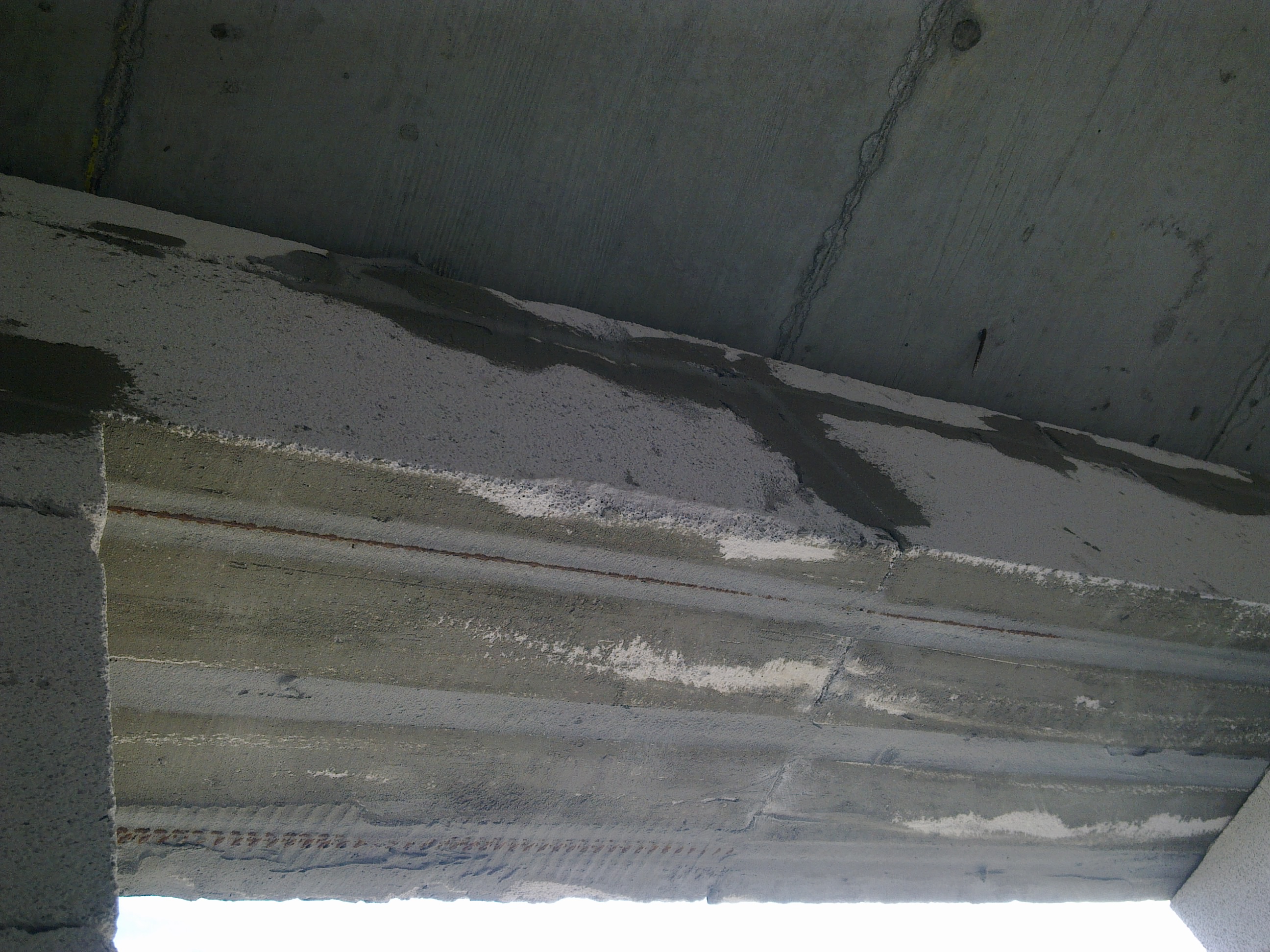

все хочу попасть на объект, фотки будут лучше. Между этажами - монолит (видел опалубку, плюс видел отлитые квадратные колонны от этажа к этажу). Но вот окна как будто без перемычек.
попал на объект, насмотрелся перемычек :)
на первом фото толщина блока 30 см, на втором - 10.
Трошки по рагульному, но вряд ли это будет проблемой, так как через 1 ряд - монолитное перекрытие. Я бы спала спокойно
Ну, забава "угадай мелодию"! Фотка - тёмная! БЕТОННОЙ перемычки там почти 100% нет ни в штатном ни в самопальном У-блоке... толщины стены не хватает! А колхоз возможно и присутствует! Опять таки чисто предположительно над проёмом монолитное перекрытие.
