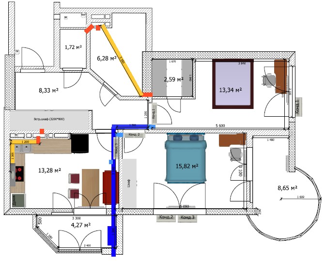

Ищу специалиста на монтаж оптимальной (цена/удовольствие) приточной вентиляции в 2к вартиру (потолок 2,7м, общая площадь 80м2, проживает 3чел.)
Предложите недорогое и эффективное решение.
План квартиры во вложении, где:
Оранжевые - вентиляторы вытяжные
Желтые - каналы вытяжки
Голубые - анемостаты приточки
Синие - каналы приточки (оцинк. труба d125-150)
Пока смотрю в эту сторону: сборная приточка монтируется на балконе выход притока рядом с вн.блоками кондиционеров, которые будут охлаждать/догревать приточный воздух. Примерно так: Заслонка+фильтр ФБК+S&P TD-350/125 SILENT+шумоглуш+оцинк.труба d125+анемостат

У Вас кондиционеры круглый год работать будут? Догревать ими в зимнее время уличный воздух будет весьма проблематично
Верно подмечено, предполагается эксплуатация системы только до морозов
