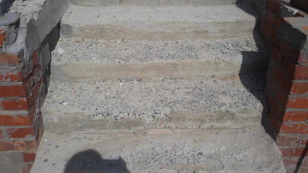

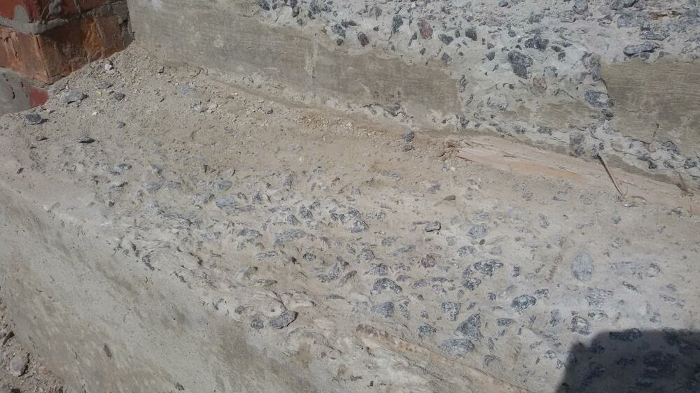

Друзья, есть проблема-
Залил в 2015 террасу заводским бетоном (марку точно не помню 200 или 250). Под террасой погреб. Визуально до этого года с бетоном вроде было всё нормально, а сейчас бухтит, отскакивает верхний слой в районе лестницы. Толщина плиты около 15 см. Этой зимой на лестнице утрамбовался снег и я засыпал ее солью. Но это же не нормальная реакция на соль?! Всю террасу осмотреть не могу т.к. завалена поддонами и Гблоками.
Что подскажите в такой ситуации делать, может какой то пропиткой обработать гидрофобной, чтоб защитить до чистовой стяжки. И вообще плита через пару лет не сложится у меня под ногами или над головой? :rolleyes:
Под лестницей пустота? На чем она держится? В погребе вентиляция присутствует?
Причина разрушений: бетон, не имея хорошей марки водонепроницаемости, будучи влажным испытывал замерзание. Соль увеличила количество воды, которая действовала на ступеньки.
Решение: Исключить намокание бетона.
Источников влаги тут 2:
1) снизу - в погребе - на потолке там явно капли висят, так же?
2) сверху - атмосферные осадки.
С первым бороться нужно правильной вентиляцией, пароизоляцией потолка, или надежной пароизоляцией пола подвала (что не совсем просто), причем самое эффективное - именно вентиляция.
Со вторым бороться - гидроизоляцией, которая обеспечивает паропроницаемость - полимер-цементная, полиуретановая.
Починить ступеньки - отдолбать все что отдалбывается, заштукатурить высокой маркой раствора, и после высыхания - сделать гидроизоляцию.

Да, под лестницей пустота. Лестница - это одна конструкция с ЖБ плитой перекрытия. Погреб еще не используется, поэтому вентиляция там шикарная - он даже без люка. Влага сверху с умеренных количествах-терраса под крышей, но крыльцо(лестница) все же подвержена намоканию больше. Насколько велика вероятность того, что может быть полный процесс распада ЖБ ?
Перед шпаклеванием ступеней грунтовку какую то использовать?
Люк сверху не является вентиляцией, поскольку нет приточной вентиляции. Нужно опустить трубу на уровень пола и вывести ее хотя бы на уровень люка - тогда будет движение воздуха, а пока там только верхняя дырка - движения воздуха нету - вентиляции тоже нету.
Гидроизолировать лучше всего всю поверхность, даже та которая под крышей - снег же там тоже есть?
Перед штукатуркой можно и грунтовкой пройтись, только она так же должна быть паропроницаемая.

Ну если метиорит попадет, то будет полный распад. А так, в таком виде как сейчас будет дальше шелушится до сквозных дыр.
2 ТС
Если Вы собираетесь тянуть чистовую в этом году (естественно, до наступления морозов), то ничего с бетоном делать не нужно.
Вы его долбанули зимой термошоком (резко снизили температуру в зоне растворения соли), когда наст посыпали солью.
Вот он и не выдержал.
Теперь тепло, временами влажно и бетон будет себя хорошо чувствовать.
