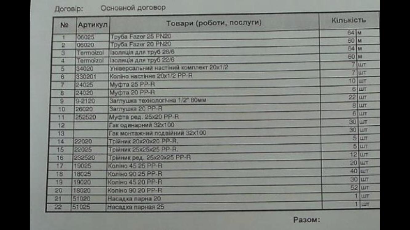

marinEVA Опубліковано: 17 квітня 2017 Автор Поділитись Опубліковано: 17 квітня 2017 Здравствуйте , всех с Праздником !! Возвращаясь к своим баранам/рехау . Хочу сделать просчёт по своей смете в Рехау, подскажите, я могу использовать существующую смету или у Рехау другая технология и нужны будут другие комплектующие? Посилання на коментар Поділитися на інших сайтах More sharing options...
marinEVA Опубліковано: 17 квітня 2017 Автор Поділитись Опубліковано: 17 квітня 2017 Вот смета которая есть Посилання на коментар Поділитися на інших сайтах More sharing options...
Юджын Опубліковано: 17 квітня 2017 Поділитись Опубліковано: 17 квітня 2017 Хочу сделать просчёт по своей смете в Рехау Судя по тому что только на воду используют 120м+ трубы может позвать человека который по факту сделает просчет? К примеру углы могут не пригодится совсем. Трубы 16 и 20 мм..... П.С а 2 насадки по 250грн вам мастерски предложили купить. Даже DYTRON которых хватает минимум на 1 год интенсивной работы стоят дешевле :D Посилання на коментар Поділитися на інших сайтах More sharing options...
marinEVA Опубліковано: 17 квітня 2017 Автор Поділитись Опубліковано: 17 квітня 2017 Судя по тому что только на воду используют 120м+ трубы может позвать человека который по факту сделает просчет? К примеру углы могут не пригодится совсем. Трубы 16 и 20 мм..... П.С а 2 насадки по 250грн вам мастерски предложили купить. Даже DYTRON которых хватает минимум на 1 год интенсивной работы стоят дешевле :D А что с трубами 16и20 ? Насадки, да , мы спрашивали , мол чего мы должны их покупать ? Сказали что они сгорают Мы в этом мало понимаем, потому стараюсь хотя бы поверхностно изучить вопрос. А с отоплением , это вообще засада Посилання на коментар Поділитися на інших сайтах More sharing options...
