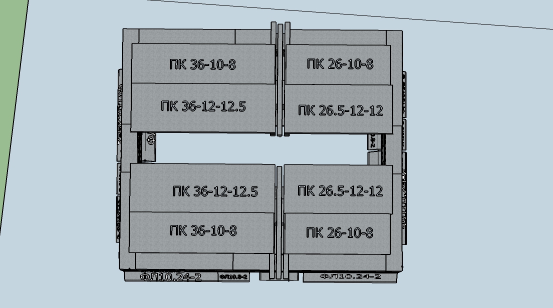

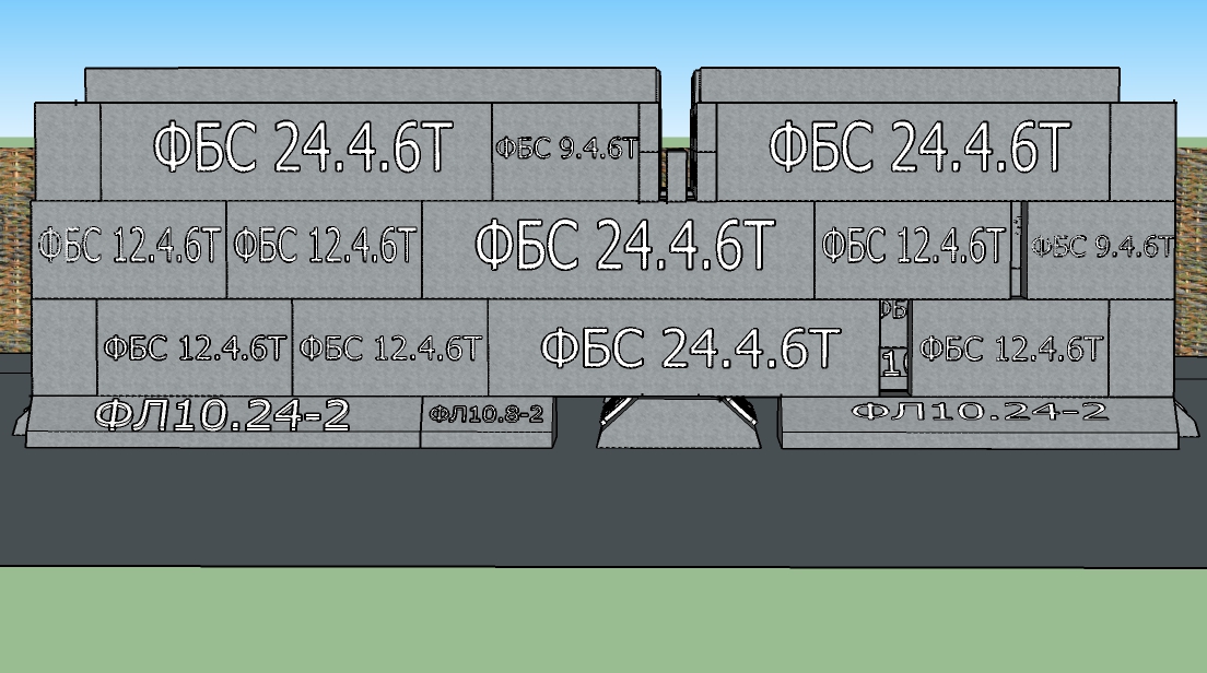

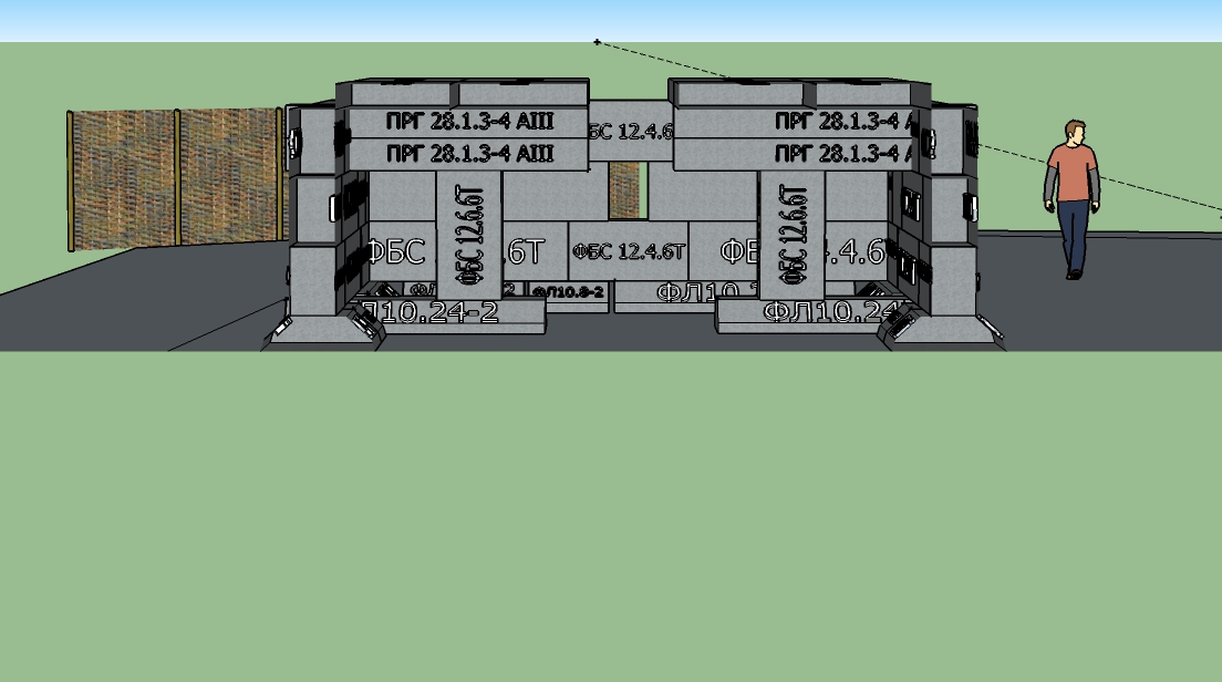

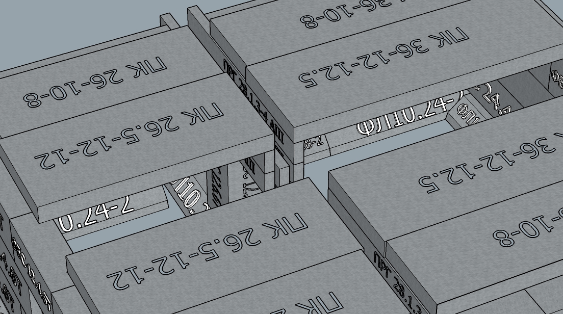

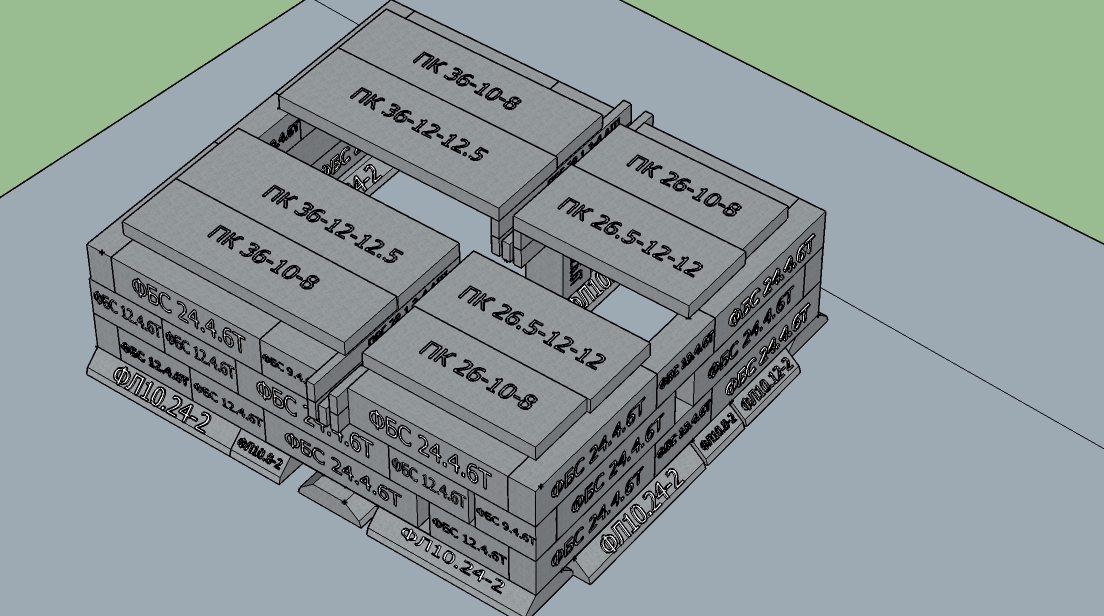

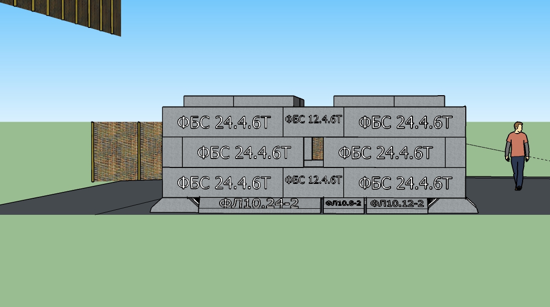

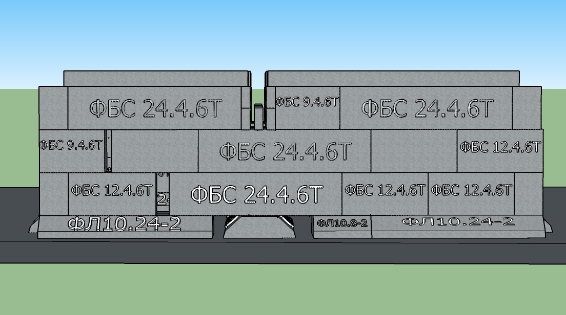

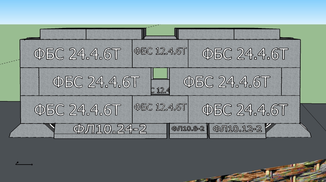

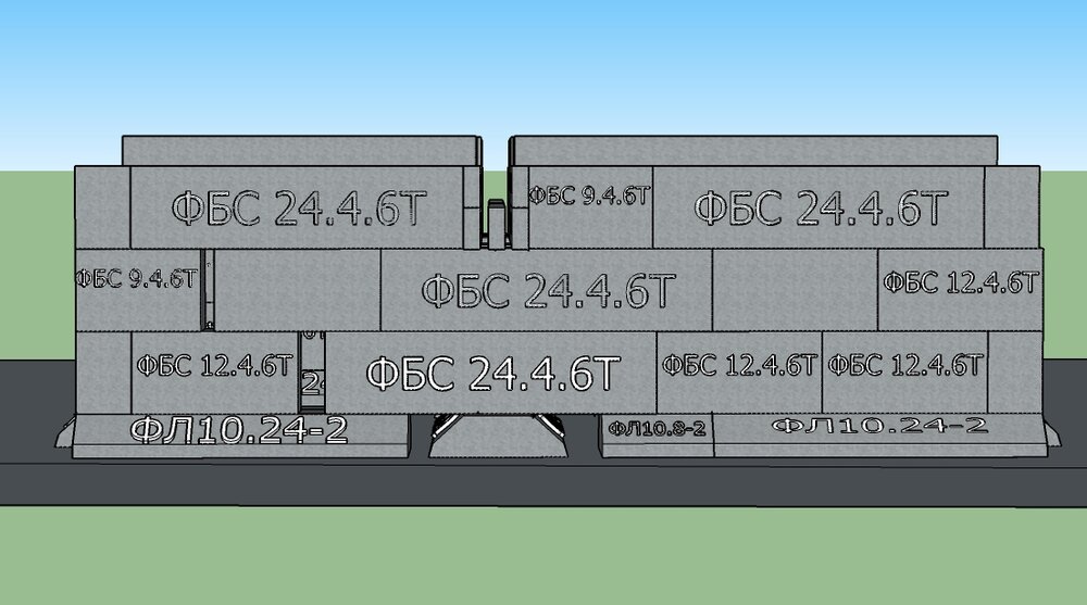

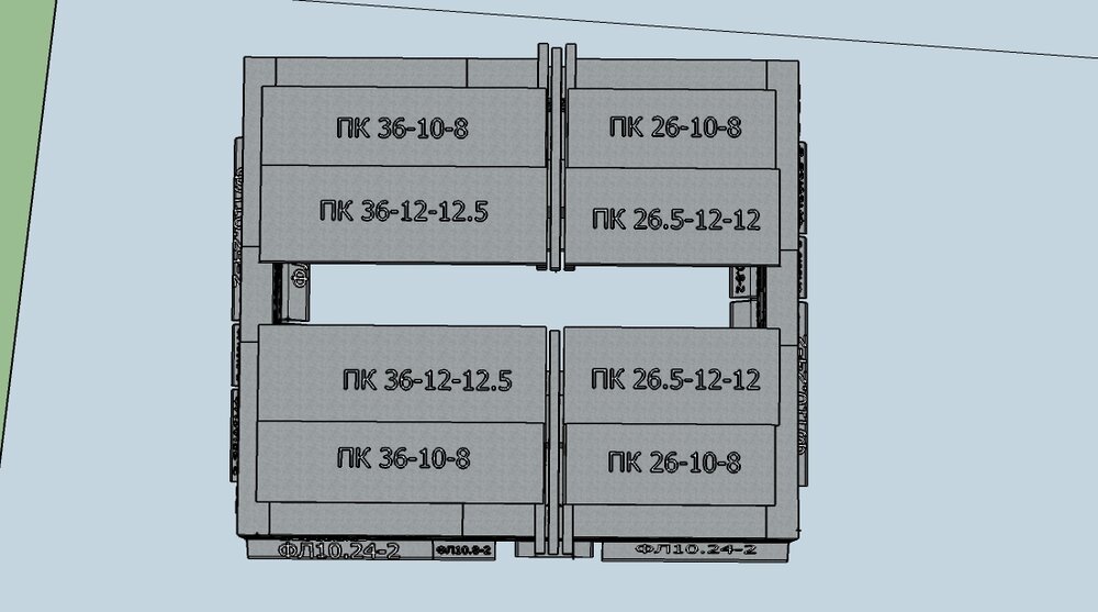

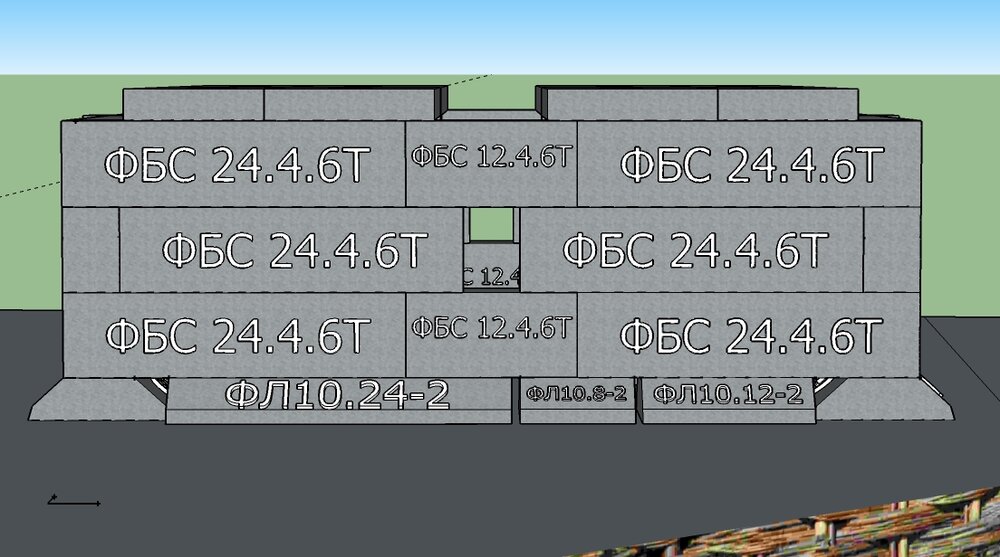

dbclub Опубліковано: 14 квітня 2017 Поділитись Опубліковано: 14 квітня 2017 Добрый день. Планирую построить гараж вот с таким подвалом. в гараже еще предусматривается двухстоичный четырех тонный подьемник. высота гаража будет 4 метра. стены из газаблока. Размер гаража 6м на 7м. Грунты песок, УГВ 8 метров. Покритикуйте пожалуйста проект подвала. Можно ли так раскладывать блоки? Посилання на коментар Поділитися на інших сайтах More sharing options...

ПГС-Проект Опубліковано: 19 квітня 2017 Поділитись Опубліковано: 19 квітня 2017 Никто наверняка не скажет все ли у вас правильно т.к. есть свои ньюансы. Зависит от грунтов и т.д. Думаю ФЛ-ки можно получше разложить. Если сомневаетесь- делайте проект. Цена ошибки гораздо дороже. Посилання на коментар Поділитися на інших сайтах More sharing options...
Технология Строительства Опубліковано: 24 квітня 2017 Поділитись Опубліковано: 24 квітня 2017 Можно ли так раскладывать блоки? У вас средняя несущая стена, перевернутый блок фбс 12.6.6 а на него перемычки так смонтированные? Я бы такого точно не делал! Сделайте полноценную стену посредине с дверным проемом, там даже перемычки так не будут работать, они не консольные! В реале фбс имеет усы + по размерам они гуляют на несколько сантиметров! Подкладывать под низ не вариант! Как Вы будете решать эту проблему? Посилання на коментар Поділитися на інших сайтах More sharing options...
Bazil Опубліковано: 26 квітня 2017 Поділитись Опубліковано: 26 квітня 2017 У вас средняя несущая стена, перевернутый блок фбс 12.6.6 а на него перемычки так смонтированные? Я бы такого точно не делал! Сделайте полноценную стену посредине с дверным проемом, там даже перемычки так не будут работать, они не консольные! В реале фбс имеет усы + по размерам они гуляют на несколько сантиметров! Подкладывать под низ не вариант! Как Вы будете решать эту проблему? Абсолютно согласен. Перемычки - это обычные одно-пролётные балки, которые работаю на прогиб в центральной части и опирание у них должно быть по краям. Нагрузите их как консоли - 100% лопнут по-полам, когда нагрузите их. Если все-таки не очень хотите уходить от своей схемы, то я бы советовал вам ФБСки, которые выполняют роль колон, сместить в центр подвала (к краю перемычек), дабы уйти от консолей. Соответственно и плиты ФЛ под данными колонами сместить. Посилання на коментар Поділитися на інших сайтах More sharing options...
