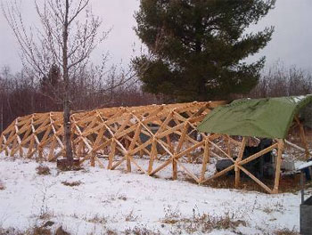

Игорь&Ира Опубліковано: 12 травня 2017 Поділитись Опубліковано: 12 травня 2017 Я рассматриваю только купол на деревянном каркасе, и не ко кого стекла не будет, а будет только прозрачный монолитный поликарбонат ... Я правильно понимаю, что назревает реализация двух пионерских проектов в Украине? Посилання на коментар Поділитися на інших сайтах More sharing options...
Ruslan R Опубліковано: 12 травня 2017 Поділитись Опубліковано: 12 травня 2017 Спуститесь на землю. Я рассматриваю только купол на деревянном каркасе, и не ко кого стекла не будет, а будет только прозрачный монолитный поликарбонат по цене 627,20 грн*./кв.м 3mm, 4mm. И в несущем каркасе купола не обязательно применять клееный брус так как в куполе нагрузка не на брус идет а на ..... . Ну так к поликарбонату совсем другие требования. Точнее требования к деформации конструкции. Для стекла/стеклопакетов малейшая деформация и все - стекла потрещали. Срок годности монолитного поликарбоната ограничен - он через несколько лет уже поцарапается (сход снега, льда, град и т.д. - сделают свое дело) и потеряет свой внешний вид, если вы его еще при монтаже не поцарапаете конечно. Поверхность поликарбоната имеет высокую агдезионную способность. Снег будет задерживаться на поликарбонате. Огромные теплопотери приведут к подтаиванию снега и образованию льда - поэтому обледенение кровли вам обеспечено. Стекло же имеет более гладкую поверхность и малую агдезионную способность. С толщиной монолитного поликарбоната (согласно снеговой нагрузки 180кг/м.кв.): 3мм - необходимо будет делать ячейки размером не более 500х500мм 4мм - необходимо будет делать ячейки размером не более 700х700мм 5мм - необходимо будет делать ячейки размером не более 900х900мм 6мм - необходимо будет делать ячейки размером не более 1100х1100мм 8мм - необходимо будет делать ячейки размером не более 1400х1400мм 10мм - необходимо будет делать ячейки размером не более 1600х1600мм (визуально такого размера ячейки в куполе в первом видео) Поэтому толщину 3-4мм точно использовать нельзя. Шторка от летнего солнце пека 30грн/м2 и ненужна там автоматика. Какая шторка? Куда и как ее лепить? P.S. Если в качестве заполнения будете использовать поликарбонат - сауна отдыхает. И не поможет ни какое кондиционирование и солнцезащита. Посилання на коментар Поділитися на інших сайтах More sharing options...

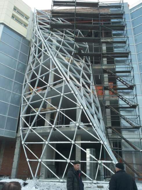

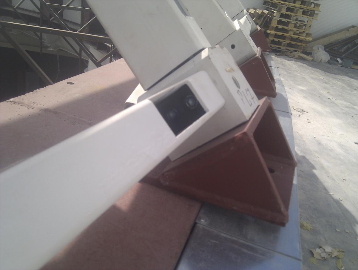

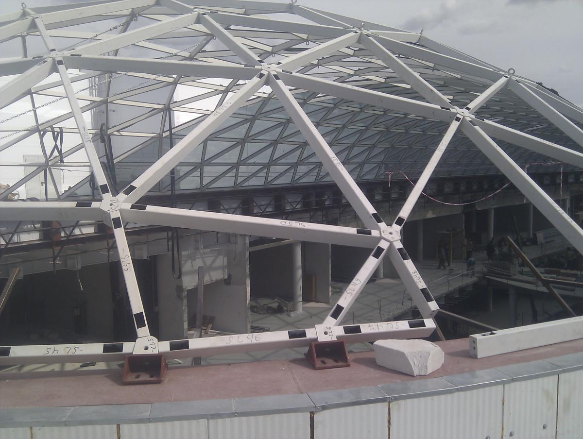

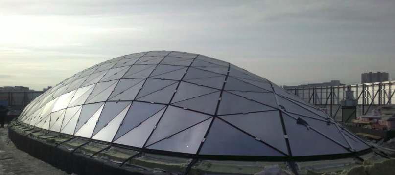

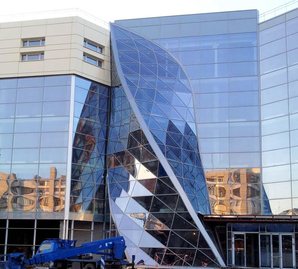

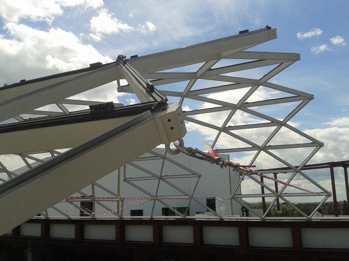

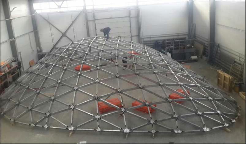

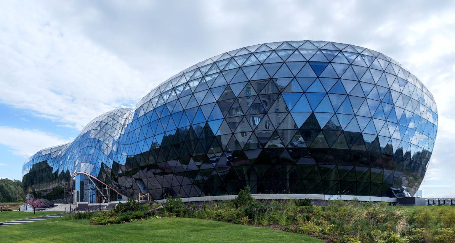

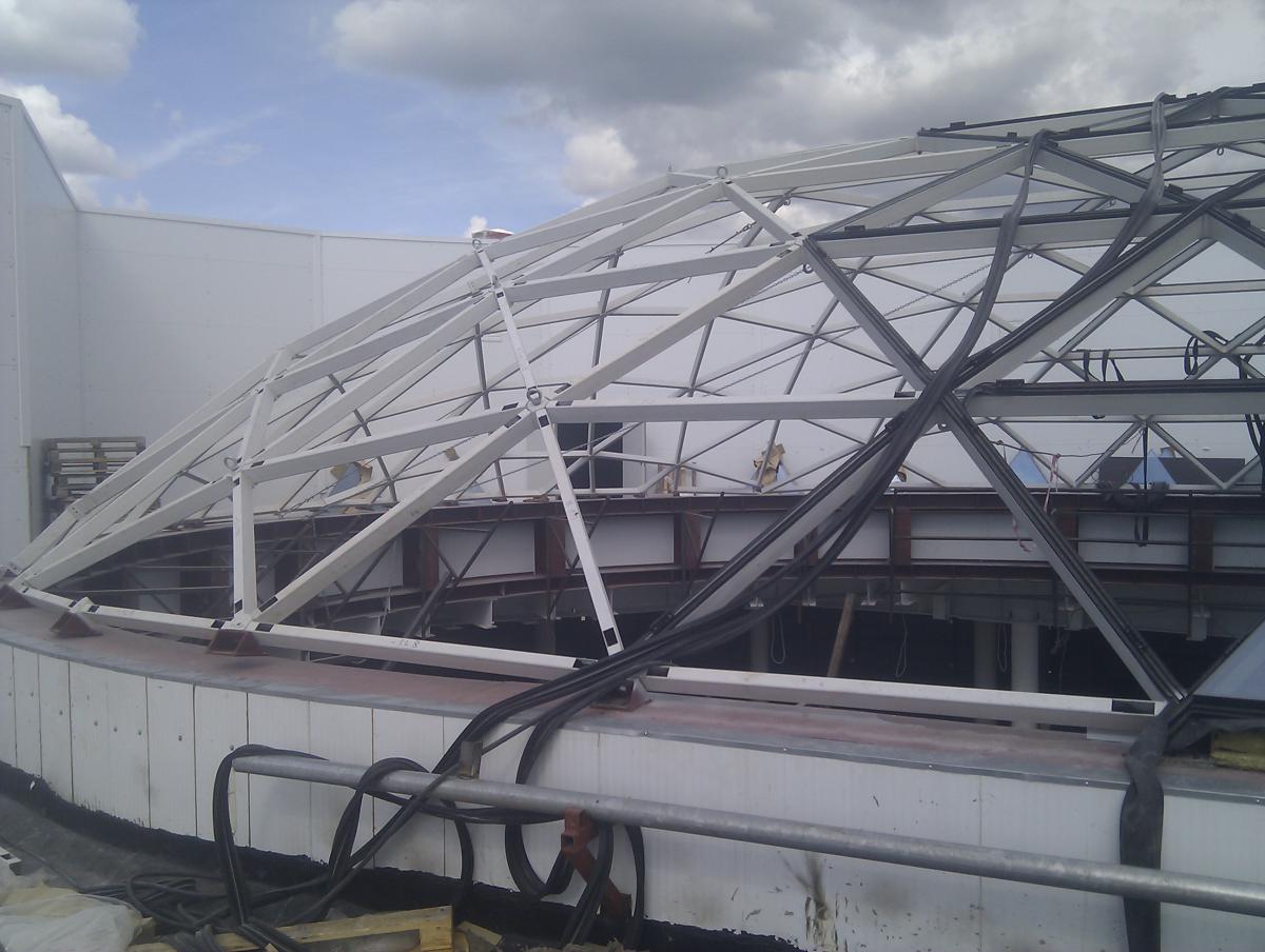

Ruslan R Опубліковано: 12 травня 2017 Поділитись Опубліковано: 12 травня 2017 А так вообще есть купольные алюминиевые/стальные системы (см. ниже фото). В Украине такого конечно не видел правда. Там для изготовления узловых элементов требуется оборудование ЧПУ. Вообщем такой конструктив очень дорого обойдется - под ключ (со стеклопакетами) около 800-1000$/м.кв. Посилання на коментар Поділитися на інших сайтах More sharing options...
