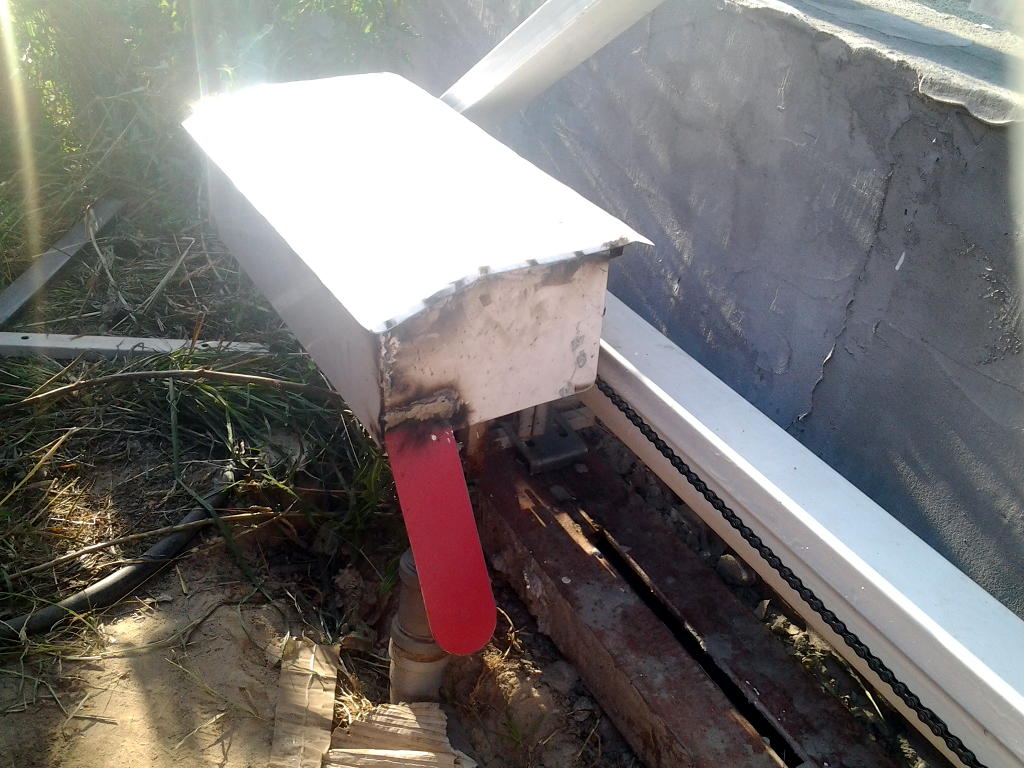

bambino Опубліковано: 19 липня 2017 Поділитись Опубліковано: 19 липня 2017 Это был главный затык, но все оказалось куда проще... Правильная настройка концевика оставляет обе пружины без натяжения, достаточно легким движением руки снять крючек пружины с кольца заднего натяжителя и цепь ляжет на бетон, а ворота откроются. Это даже слишком легко, теперь думаю, как защитить это место коробом сверху. Может сделать рычаг с натяжным роликом? Ролики у вас уже есть, только сделать их подвижными. Повернули рычаг, ролик(и) опустился и опустил цепь, выведя из зацепления со звездой. Посилання на коментар Поділитися на інших сайтах More sharing options...
Olenevod Опубліковано: 19 липня 2017 Автор Поділитись Опубліковано: 19 липня 2017 Может сделать рычаг с натяжным роликом? Думал, чесал репу. Будет самый слабый узел в механизме. Даже если его делать на станках, потом придется еще и термообрабатывать, для достижения нужной твердости. А тут лепилось из подножного материала и стали марки КД(Какую Достал). Тем более, что от падения цепи на землю это все равно не спасет, а крючек снять все равно проще. 1 Посилання на коментар Поділитися на інших сайтах More sharing options...
Ворота-ua Опубліковано: 19 липня 2017 Поділитись Опубліковано: 19 липня 2017 Главное что самому нравится и пользователем сей конструкции, а все остальное философия.... 1 Посилання на коментар Поділитися на інших сайтах More sharing options...
Olenevod Опубліковано: 19 липня 2017 Автор Поділитись Опубліковано: 19 липня 2017 Главное что самому нравится и пользователем сей конструкции, а все остальное философия.... Ну нравится-ненравится... зиму нужно пережить, тогда можно будет выводы делать. Пока нравится процесс создания. Задрала меня стройка с цементно-гипсовыми мазями, я железо люблю 3 Посилання на коментар Поділитися на інших сайтах More sharing options...
Olenevod Опубліковано: 19 липня 2017 Автор Поділитись Опубліковано: 19 липня 2017 Ну вот и с дождем-снегом разобрались Осталось покрасить и радиоуправление привязать и вопрос можно считать закрытым. Посилання на коментар Поділитися на інших сайтах More sharing options...

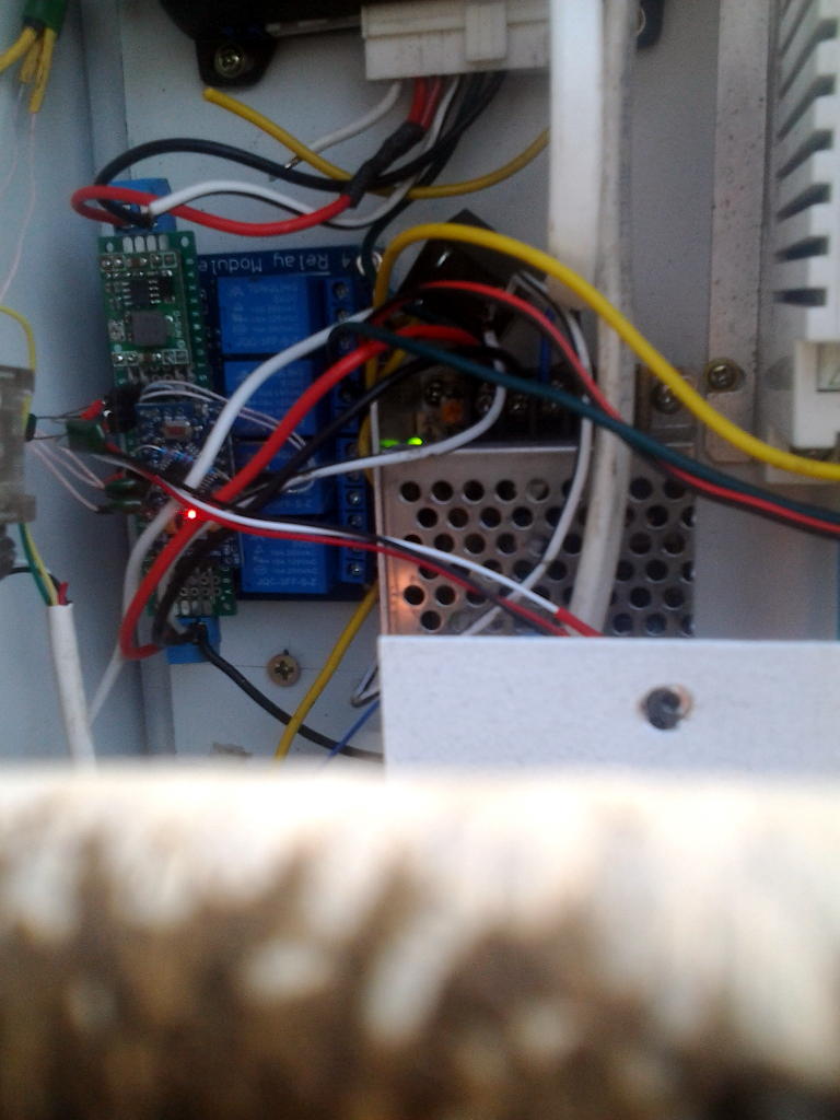

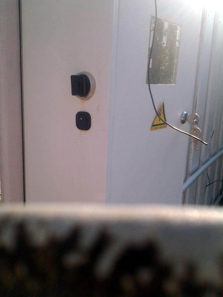

Olenevod Опубліковано: 3 серпня 2017 Автор Поділитись Опубліковано: 3 серпня 2017 Уже неделю наслаждаюсь дистанционныи управлением ворот . Непосредственно двигателем управляет пока частотник Немного смущает его допустимый диапазон 0-50 градусов... зимой будем посмотреть. Если убирать частотник нужен другой двигатель 3000 вместо 1500 и два контактора. Переделок на час, но придется тратиться. Но это так.... лирическое отступление. Частотником можно управлять либо вручную - сбоку щита установлен переключатель лево-право и кнопка разблокировки, либо от автомобильной сигналки. Сигналка - любая, способная выдавать импульсы на открытие-закрытие. Чтобы ничего лишнего сигналка не выдавала - она переводится в режим валет, или можно на ней эмулировать включенное зажигание - в любом случае сигналка переводится в режим центрального замка. Между сигналкой и мотором пришлось поставить ардуино, чтобы преобразовать короткий импульс управления ЦЗ в длинный, управляющий воротами. Ардуина управляет четырьмя реле - два на выбор открыть-закрыть, одно разрешает движение и одно включчает сигнальную лампу при движении ворот с частотой 1Гц. Концевики на приводе имеют две независимые группы контактов - НЗ и НР. НР подключены непосредственно ко входам частотника и останавливают ворота независимо как в ручном режиме, так и от брелка НЗ контакты подключены к ардуине и дублируют концевики в автоматическом режиме. Бонус от частотника - двигатель останавливается при повышении тока (аварийной остановке ворот), т.е. фактически тройная защита. Осталось дождаться с Али ИК барьер и поставить его последовательно с концевиком на закрытие. Сейчас ворота закрываются полностью бесшумно, если стоять совсем рядом - слышен небольшой свист от частотника. Даже думаю впараллель с лампой поставить небольшой бипер для безопасности. 1 Посилання на коментар Поділитися на інших сайтах More sharing options...
trik Опубліковано: 3 серпня 2017 Поділитись Опубліковано: 3 серпня 2017 Уже неделю наслаждаюсь дистанционныи управлением ворот . Непосредственно двигателем управляет пока частотник Немного смущает его допустимый диапазон 0-50 градусов... зимой будем посмотреть. Если убирать частотник нужен другой двигатель 3000 вместо 1500 и два контактора. Переделок на час, но придется тратиться. Но это так.... лирическое отступление. Частотником можно управлять либо вручную - сбоку щита установлен переключатель лево-право и кнопка разблокировки, либо от автомобильной сигналки. Сигналка - любая, способная выдавать импульсы на открытие-закрытие. Чтобы ничего лишнего сигналка не выдавала - она переводится в режим валет, или можно на ней эмулировать включенное зажигание - в любом случае сигналка переводится в режим центрального замка. Между сигналкой и мотором пришлось поставить ардуино, чтобы преобразовать короткий импульс управления ЦЗ в длинный, управляющий воротами. Ардуина управляет четырьмя реле - два на выбор открыть-закрыть, одно разрешает движение и одно включчает сигнальную лампу при движении ворот с частотой 1Гц. Концевики на приводе имеют две независимые группы контактов - НЗ и НР. НР подключены непосредственно ко входам частотника и останавливают ворота независимо как в ручном режиме, так и от брелка НЗ контакты подключены к ардуине и дублируют концевики в автоматическом режиме. Бонус от частотника - двигатель останавливается при повышении тока (аварийной остановке ворот), т.е. фактически тройная защита. Осталось дождаться с Али ИК барьер и поставить его последовательно с концевиком на закрытие. Сейчас ворота закрываются полностью бесшумно, если стоять совсем рядом - слышен небольшой свист от частотника. Даже думаю впараллель с лампой поставить небольшой бипер для безопасности. Нифигасе наколхозил автоматику. Зачет, люблю такие штуки. Если поломается никто не разберется. Оно по итогу хоть дешевле вышло чем самый дешевый заводской комплект? Я понимаю что ардуина и сигналка валялись в гараже, а если купить? 1 Посилання на коментар Поділитися на інших сайтах More sharing options...
Olenevod Опубліковано: 3 серпня 2017 Автор Поділитись Опубліковано: 3 серпня 2017 Покупал я только ящик на забор(1150грн), концевики(300грн), цепи(280грн) ардуину и плату с реле(бакса 4 вроде). Остальное "валялось в ящике" и мешало под ногами . Разбираться там особо нечего - все собрано на стандартных модулях, единственный хендмейд - прошивка ардуины. Разберется любой... хочется написать электрик, но пожалуй инженер эксплуатационщик. Собственно строю я исключительно для себя, главное, чтоб разбирался я и сын. Добавлено через 4 минуты о Я понимаю что ардуина и сигналка валялись в гараже, а если купить? Если покупать все, тогда еще 10 баксов сигналка (35, если хочется невскрываемую) и сколько то блок питания на 12 вольт 2 А. Ну и чем то тягать двигатель - это либо контакторы, либо силовые реле, либо частотник... зависит от двигателя. Ардуине пофигу чем управлять. Добавлено через 3 минуты Штатная автоматика на Али стоит около штуки, с брелком вроде даже дороже. Возможно получится так- на так, но у меня в случае поломки поменяется один копеешный блок, а там придется покупать новую плату. 2 Посилання на коментар Поділитися на інших сайтах More sharing options...
