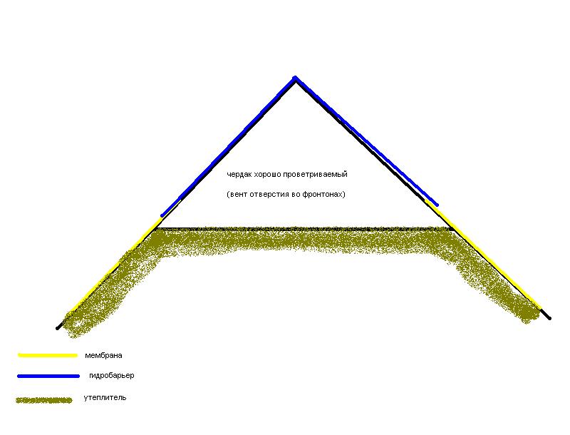

berzerk Опубліковано: 9 вересня 2009 Поділитись Опубліковано: 9 вересня 2009 Думаю о способах уменьшить затраты на кровлю, и придумал вот такое: что если использовать супердиффузионную мембрану только на скатах мансарды (т.е. там где скаты являются стенами комнат), а на чердаке использовать гидробарьер. склеить их лентой К2 к примеру. Жизнеспособен ли такой вариант? Строители вообще предлагают на чердаке сделать рубероид. ИМХуется что гидробарьер все ж таки лучше рубероида. Посилання на коментар Поділитися на інших сайтах More sharing options...

Колесик Опубліковано: 9 вересня 2009 Поділитись Опубліковано: 9 вересня 2009 Делать этого нельзя ,так как "теоретические " испарения попавшие в утеплитель подимутся выше по склону кровли и не имея возможности испариться через рубероид выведут из стороя утеплитель(вы же утеплитель который в стенке смежной с комнатой не отделите от того ,что пошел выше на чердак...) Ставте везде мембрану (раз у вас утеплитель вплотную прилегает к мембране) Иначе когда начнут мокреть стены,потолки Вам прийдется разобрать весь пирог ,чтобы найти причину..... Посилання на коментар Поділитися на інших сайтах More sharing options...
berzerk Опубліковано: 9 вересня 2009 Автор Поділитись Опубліковано: 9 вересня 2009 Делать этого нельзя ,так как "теоретические " испарения попавшие в утеплитель подимутся выше по склону кровли и не имея возможности испариться через рубероид выведут из стороя утеплитель(вы же утеплитель который в стенке смежной с комнатой не отделите от того ,что пошел выше на чердак...) ну рубероид я конечно стелить не буду, но не вижу причины по которой на холодной части мансарды (чердак) нельзя было бы использовать гидробарьер, а не мембрану. утеплитель-то все равно будет лежать на полу чердака, а не на стропилах... Посилання на коментар Поділитися на інших сайтах More sharing options...
antidimidrol Опубліковано: 9 вересня 2009 Поділитись Опубліковано: 9 вересня 2009 ну рубероид я конечно стелить не буду, но не вижу причины по которой на холодной части мансарды (чердак) нельзя было бы использовать гидробарьер, а не мембрану. утеплитель-то все равно будет лежать на полу чердака, а не на стропилах... вот типа так: теоретически проблем быть не должно. имхо. 1 Посилання на коментар Поділитися на інших сайтах More sharing options...
Колесик Опубліковано: 9 вересня 2009 Поділитись Опубліковано: 9 вересня 2009 Теперь более поняно ...Логика в Ваших словах есть ,но я бы всеже подумал, стоит ли такая экономия личного спокойствия потом в процессе эксплуатации.. У себя (смотри альбом в личке ,конструктив очень похож на Ваш ) постелил везьде мембрану,эксплуатирую 4 года , полет нормальный. Посилання на коментар Поділитися на інших сайтах More sharing options...
berzerk Опубліковано: 9 вересня 2009 Автор Поділитись Опубліковано: 9 вересня 2009 вот типа так: теоретически проблем быть не должно. имхо. совершенно верно, так и есть, вентиляция во фронтонах тоже есть Посилання на коментар Поділитися на інших сайтах More sharing options...
berzerk Опубліковано: 9 вересня 2009 Автор Поділитись Опубліковано: 9 вересня 2009 У себя (смотри альбом в личке ,конструктив очень похож на Ваш ) постелил везьде мембрану,эксплуатирую 4 года , полет нормальный. у Вас мансарда сложная, у меня простая двухскатка со скворешником, окна только во фронтонах, мансардных нет. думаю все же на холодную часть использовать гидробарьер, а на "заощаджені кошти" вызвать эксперта по крышам, осмотреть всё хорошенько Посилання на коментар Поділитися на інших сайтах More sharing options...

VillaDeLux (ex Акро) Опубліковано: 10 вересня 2009 Поділитись Опубліковано: 10 вересня 2009 использовать супердиффузионную мембрану только на скатах мансарды (т.е. там где скаты являются стенами комнат), а на чердаке использовать гидробарьер. Так вполне можно. По теории соприкосновения плёнки с ватой не будет то всё ОК. склеить их лентой К2 к примеру. А вот склеивать гидру НИ В КОЕМ СЛУЧАЕ! Наоборот провисы небольшие сделать. Посилання на коментар Поділитися на інших сайтах More sharing options...
