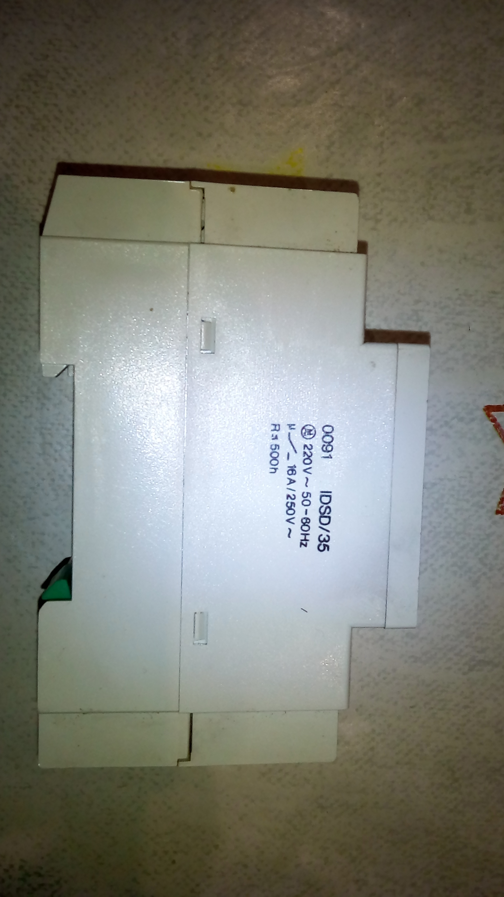

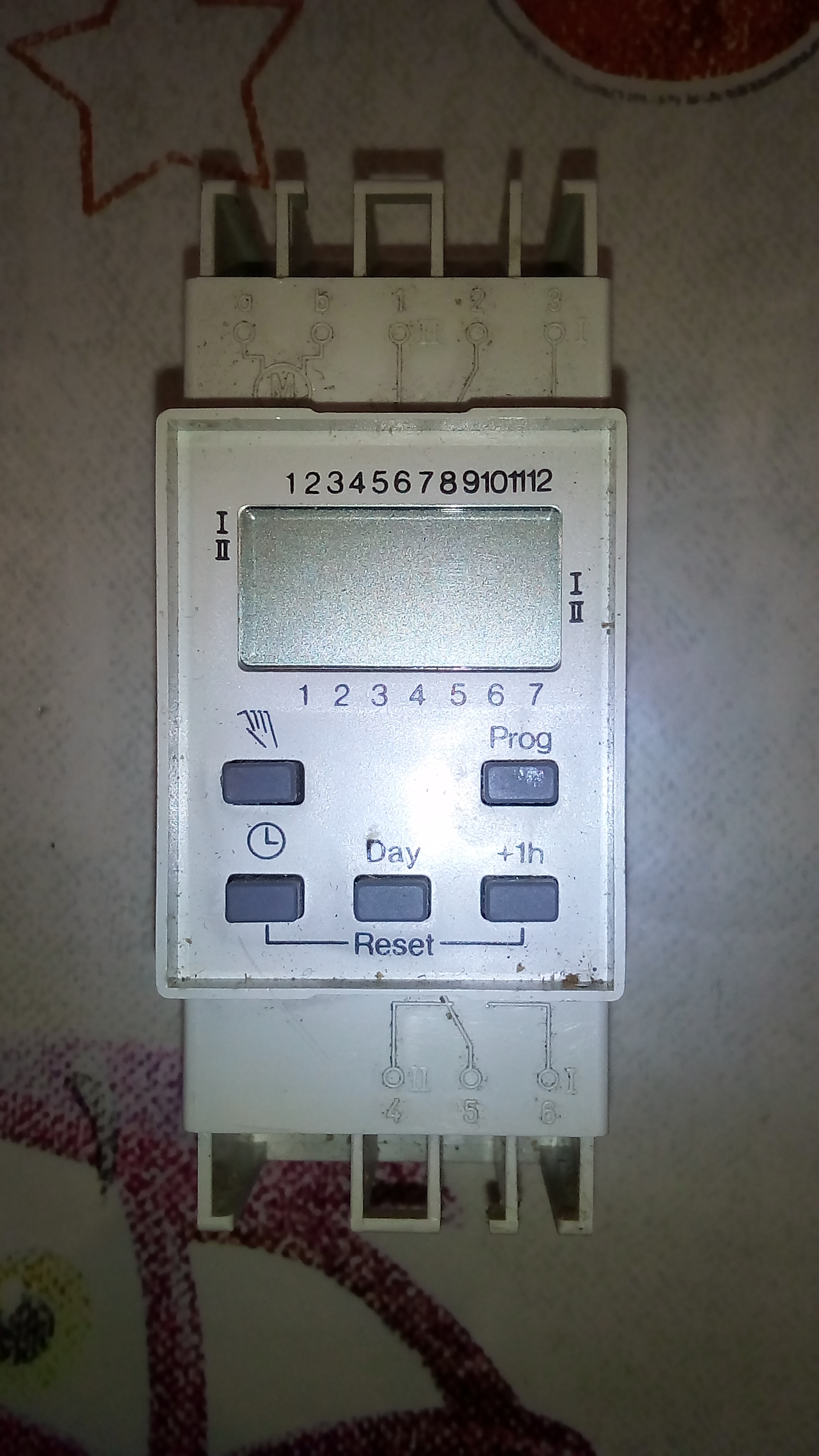

Volodymyr.IF Опубліковано: 8 квітня 2017 Поділитись Опубліковано: 8 квітня 2017 Добрий вечір, форумчани! Попалась мені ось така штука, допоможіть визначити її призначення і відповідно схему підключення. Фото прикріпляю. Наперед вдячний! Посилання на коментар Поділитися на інших сайтах More sharing options...
porterlv Опубліковано: 9 квітня 2017 Поділитись Опубліковано: 9 квітня 2017 Із фото очевидно, що це тижневій таймер з двома (чи трьома) релейними виходами. тобто, можна запрограмувати на вкл. - викл. одночасно два (3?) навантаження незалежно по годинах чи (та) днях з глибиною циклу 7 днів. Видно куди підключати навантаження і мотор (?). Не ясно, куди живлення. Виявити останнє просто, тримаючи девайс у руках. 2 Посилання на коментар Поділитися на інших сайтах More sharing options...
Voffka1624737141 Опубліковано: 10 квітня 2017 Поділитись Опубліковано: 10 квітня 2017 Із фото очевидно, що це тижневій таймер з двома (чи трьома) релейними виходами. тобто, можна запрограмувати на вкл. - викл. одночасно два (3?) навантаження незалежно по годинах чи (та) днях з глибиною циклу 7 днів. Видно куди підключати навантаження і мотор (?). Не ясно, куди живлення. Виявити останнє просто, тримаючи девайс у руках. Всё верно. Только скорее всего одноканальный (максимум 2-х). Возможно не недельный, а годовой (есть и такие, с встроенной батарейкой) ... Нужно гуглить по названию и модели (на этих фото не видно, может с другой стороны есть) 1 Посилання на коментар Поділитися на інших сайтах More sharing options...
porterlv Опубліковано: 17 квітня 2017 Поділитись Опубліковано: 17 квітня 2017 Voffka™, чітко видно два незалежних релейних виходи з перемикаючими контактами + однин вихід "мотор"Тому наполяхаю на 2 - 3 канальності таймера. Про це також говорять римські цифри 1 ы 2 на корпусі. Посилання на коментар Поділитися на інших сайтах More sharing options...
