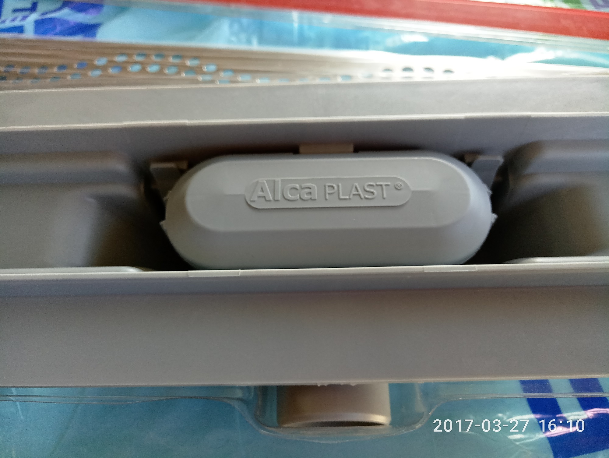

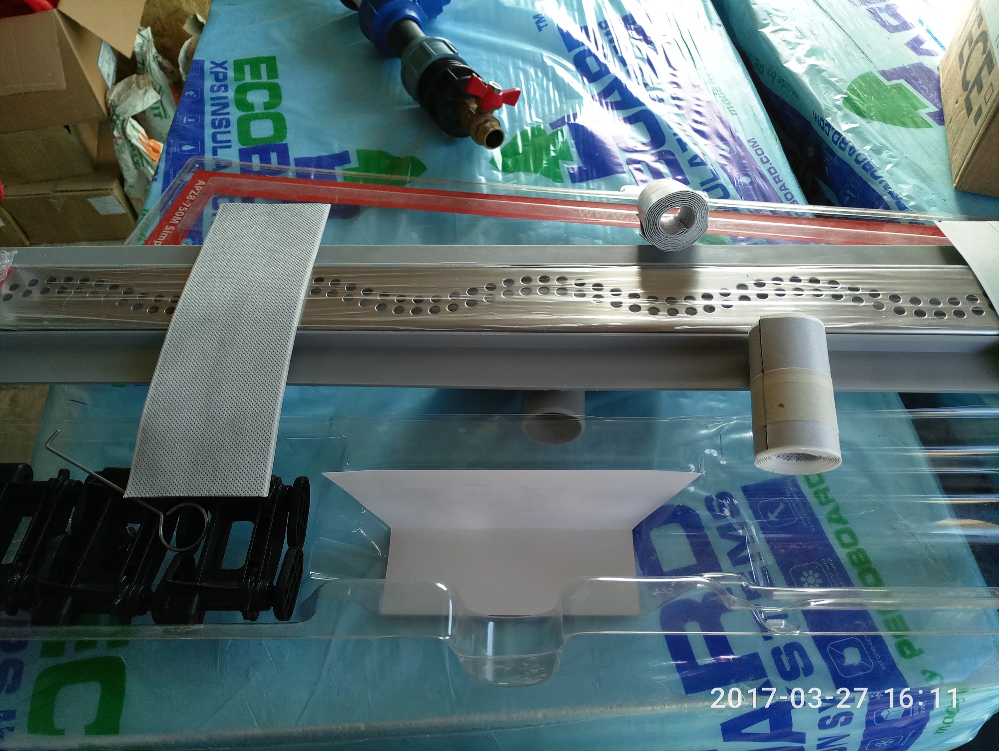

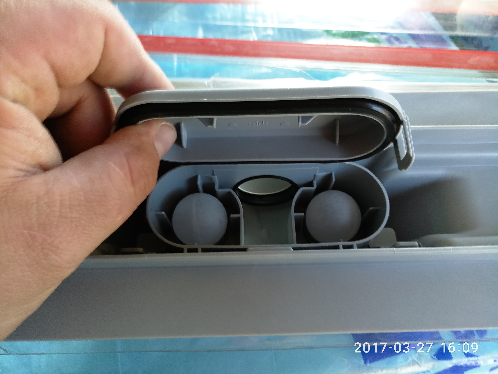

Британський вчений Опубліковано: 8 квітня 2017 Поділитись Опубліковано: 8 квітня 2017 Вітаю! Є душова кімната, під плиткою - тепла підлога. Злив у душа - в бік у жолоб, в якому постійно стоїть вода. Як результат - неприємний запах, якого важко позбутись. Є бажання переробити душову, але не ставити кабінку (щоб тепла підлога не гріла лише піддон кабіни). Як це можна переробити? Буду вдячний за будь-які ідеї. Фото - тут: Посилання на коментар Поділитися на інших сайтах More sharing options...
Сергей 31 Опубліковано: 8 квітня 2017 Поділитись Опубліковано: 8 квітня 2017 Дом, квартира? Наличие фановой трубы? Т. пол испаряет воду из сифона душевого трапа и как следствие запах канализации в душевой. Все это желательно предусматривать до начала работ. Сейчас вижу выход в замене трапа на трап с сухим затвором. 1 Посилання на коментар Поділитися на інших сайтах More sharing options...
Британський вчений Опубліковано: 8 квітня 2017 Автор Поділитись Опубліковано: 8 квітня 2017 Дом, квартира? Квартира Наличие фановой трубы? Поки що не знаю що це таке. Т. пол испаряет воду из сифона душевого трапа и как следствие запах канализации в душевой. Та він майже не вмикається. Але через те, що постійно стоїть вода в жолобі, іде запах. Все это желательно предусматривать до начала работ. Я коли купив цю квартиру, вже ремонт був готовий. Сейчас вижу выход в замене трапа на трап с сухим затвором. А можна для чайників що на що міняти? Посилання на коментар Поділитися на інших сайтах More sharing options...
