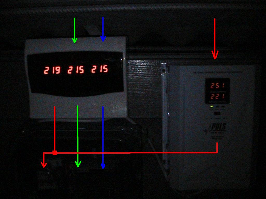

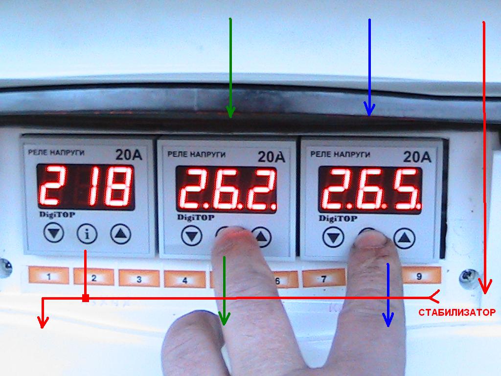

988888 Опубліковано: 12 квітня 2017 Поділитись Опубліковано: 12 квітня 2017 ...Пару раз были сработки другой фазе... Во-о-от. Вообщем... всё как у меня . Фото от 31.03.17 в 21:30. Заметил на стабилизаторе на вводе 264 В. Пытался поймать на фотоапарат но так и не смог . Стабилизатор, кстати, выдержал... неожиданно :D. Держал на выходе 232 В. А это описано в этой теме. Для успокоения Ваших нервов могу сообщить: выставленный Вами верхний предел на РН в 255 В - мало . У меня пришлось выставить в 259 В . Домашнее оборудование пока держится. Сегодня с 18:00 любовался светомузыкой. В течение часа 5 раз сработало РН на одной (синей) фазе. Всего на секунду-две... но 265 В. Фотоапаратом не успеваю зафиксировать. Но в самих РН есть память последней сработки. Так-что... ну дак я ж и говорю, выбирать Вам, а то я бы вообще 63 втулил и не парился. А... чуть не забыл... Проверте (хоть тестером) правильность отображаемого на РН напряжения. У меня 2 из 3-х на 3 Вольта завирали вверх. 1 Посилання на коментар Поділитися на інших сайтах More sharing options...
