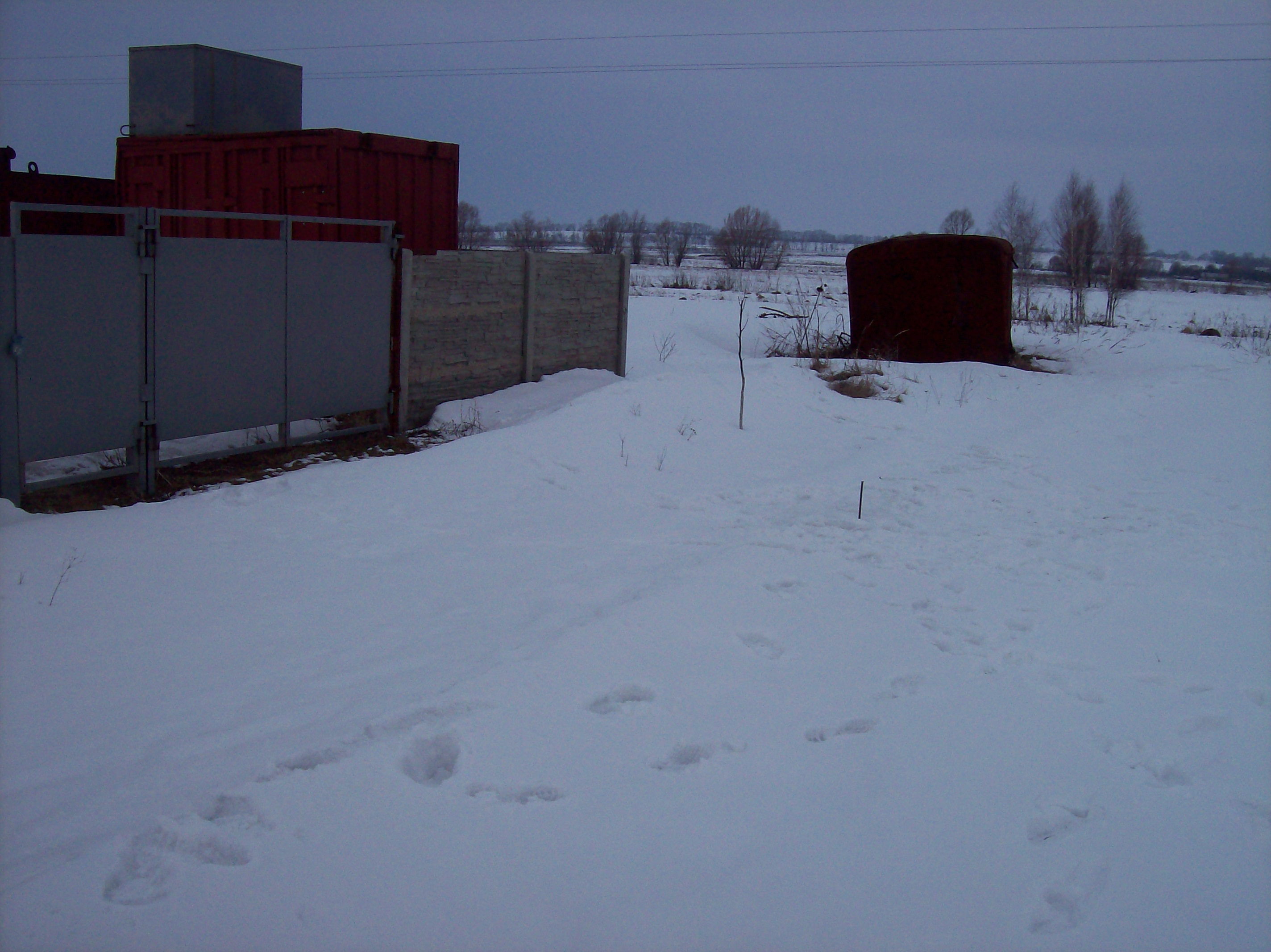

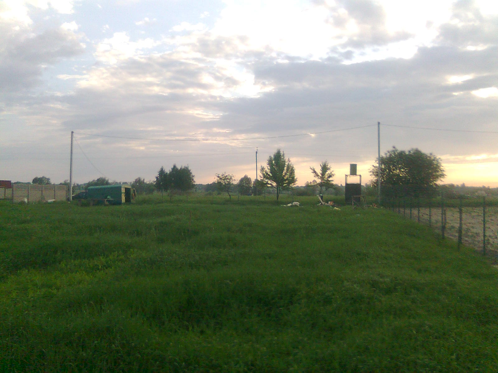

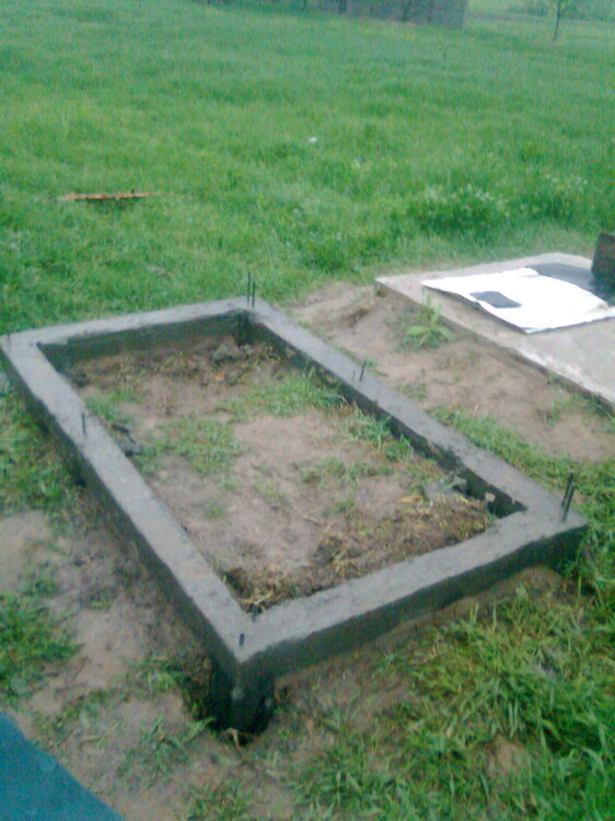

dklimock Опубліковано: 19 липня 2012 Автор Поділитись Опубліковано: 19 липня 2012 в начале 2010 года сделал вынос участка в натуру участок вылетел и перекрыл обе проходящие рядом дороги. на фото - колышек это угол участка после выноса. В земконторе сказали - ориентироваться по соседям и делать изменения в координатах. В итоге отмерял от бетонного забора соседа, находящегося дальше по улице ширину улицы, ширину участков до меня и свой участок. Углы закрепл бетонным забором. по 3 секции на угол. Фетонный забор надо делать с фундаментом, как минимум для крайних слобов, иначе после зимы крайние стобы танцуют. Посилання на коментар Поділитися на інших сайтах More sharing options...

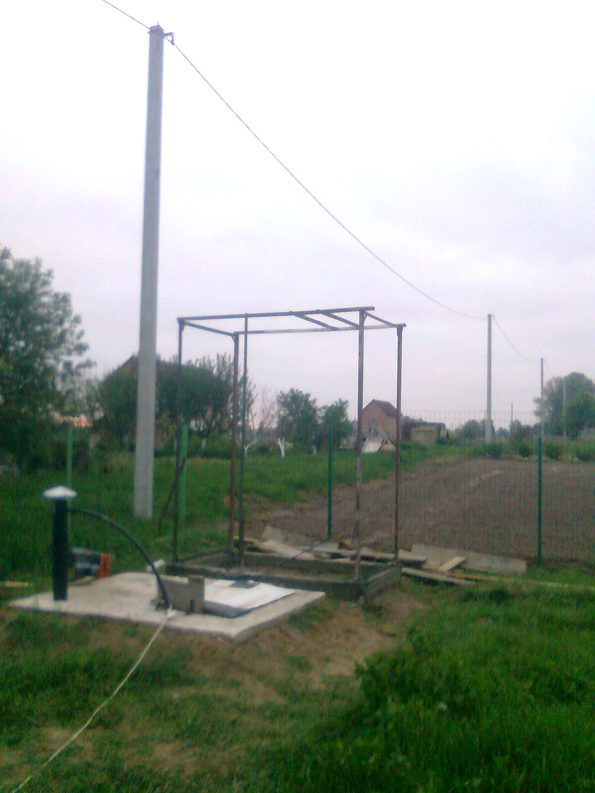

dklimock Опубліковано: 19 липня 2012 Автор Поділитись Опубліковано: 19 липня 2012 в конце 2010 года сделал скважину на верховодку 21 м. угв 2м. купил насос. постепенно огораживал участок с улицы - бетонным забором, от соседей и на красивый пейзаж - евросеткой на металических столбах. Посилання на коментар Поділитися на інших сайтах More sharing options...

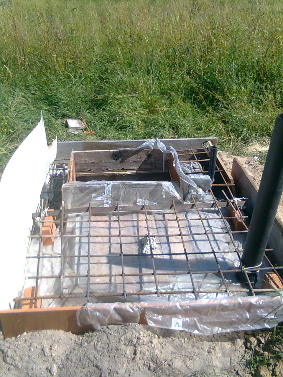

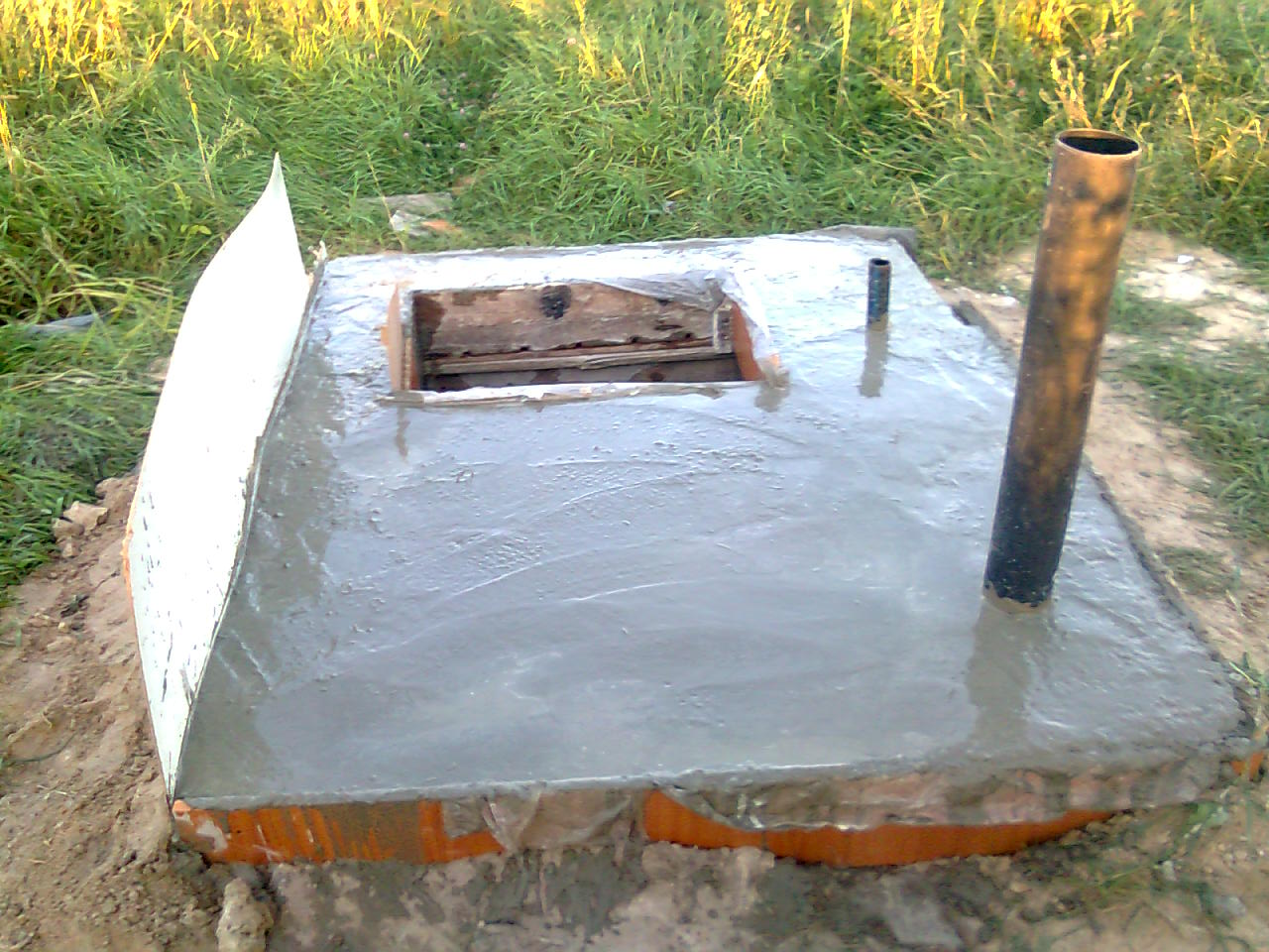

dklimock Опубліковано: 19 липня 2012 Автор Поділитись Опубліковано: 19 липня 2012 в 2011 году залил приямок скважины и доделал забор металический. темпом не доволен - решал финансовые вопросы. Посилання на коментар Поділитися на інших сайтах More sharing options...

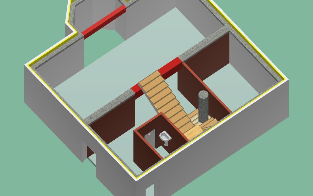

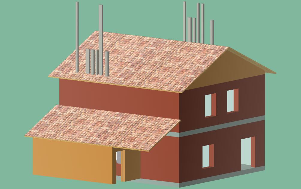

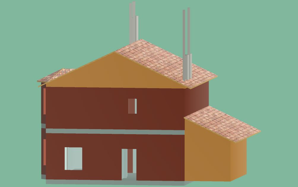

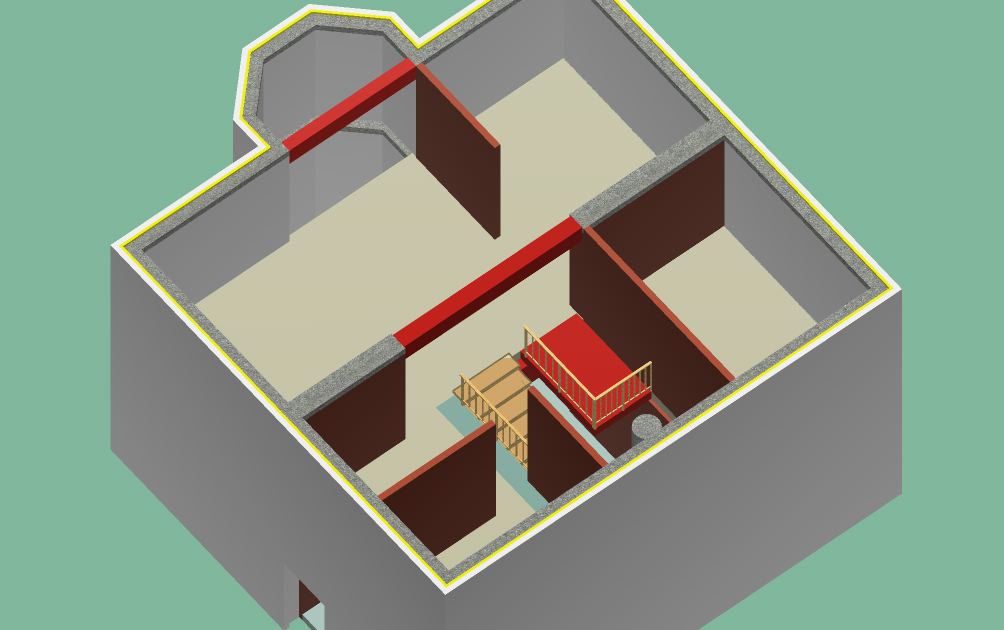

dklimock Опубліковано: 19 липня 2012 Автор Поділитись Опубліковано: 19 липня 2012 в конце 2011 года родили с женой проект. до этого была масса вариантов, споров. Этот концептуально набросали за час, оформил за неделю. Такое ощущение, что проект ждал, пока мы к нему созрели. 2 полных этажа. стены из газобетона 375 или 400. средняя - 1,5 кирпича. Перекрытие плиты. Пол 1-ого этажа по грунту. без цоколя. Котельную решил сделать отдельной пристройкой на фундаменте Тисэ. отопление ТТ, электрокотел и потом, когда проведем, газ.2.pdf Посилання на коментар Поділитися на інших сайтах More sharing options...

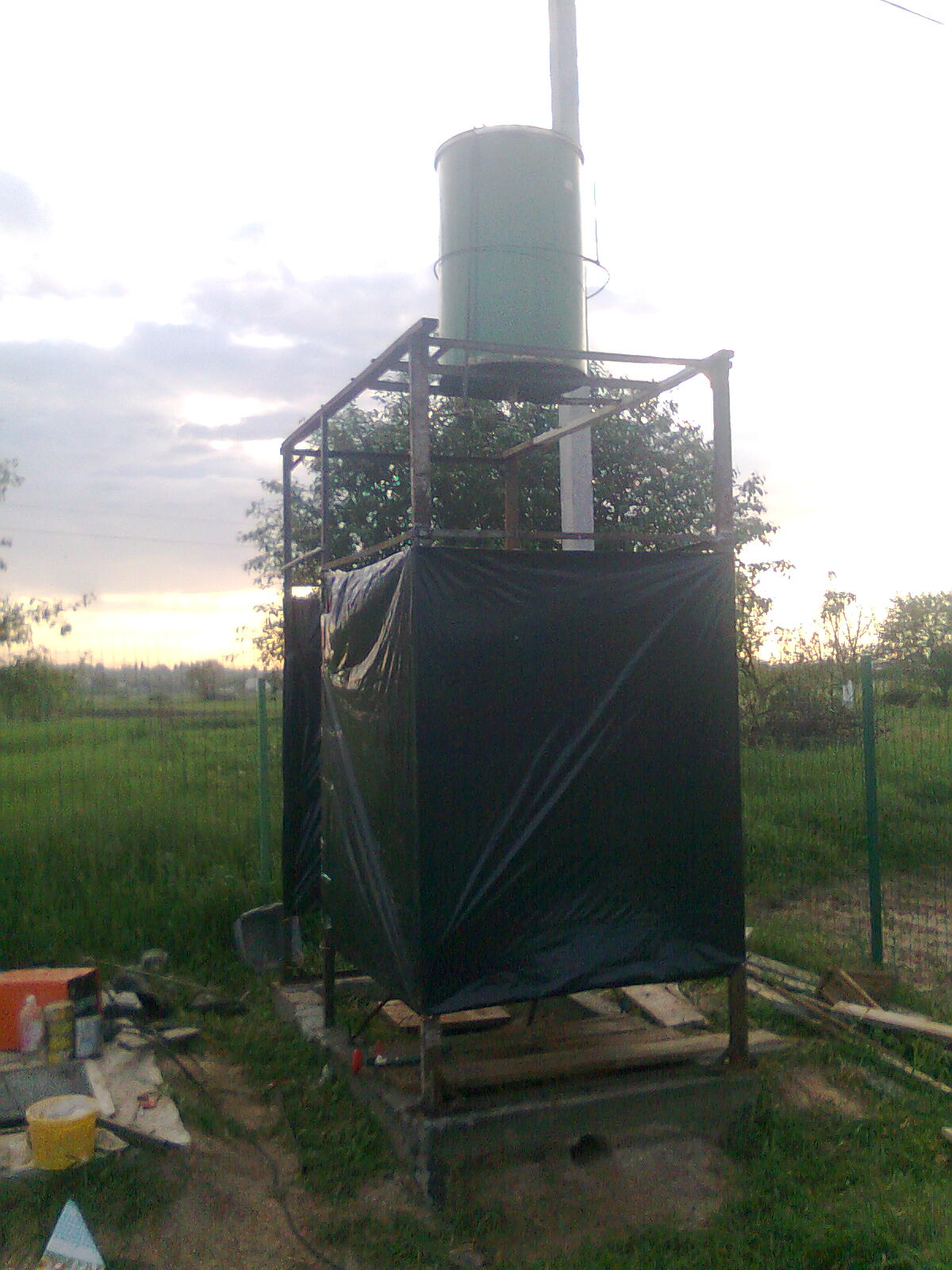

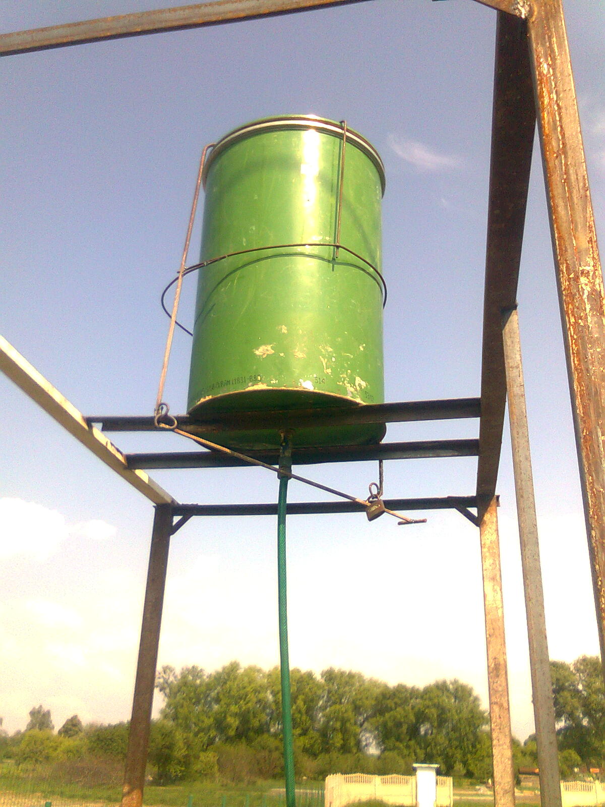

dklimock Опубліковано: 19 липня 2012 Автор Поділитись Опубліковано: 19 липня 2012 в 2012 году в январе начал и в июне закончил получение строй паспорта. чему посвятил несколько веток в юр.вопросах форума. пока решал со строй паспортом - сварил душ. цитата от себя: "душ превращает дачу в курорт", проверенно жарой. www.stroimdom.com.ua/forum/showthread.php?t=96918 - подробнее Посилання на коментар Поділитися на інших сайтах More sharing options...

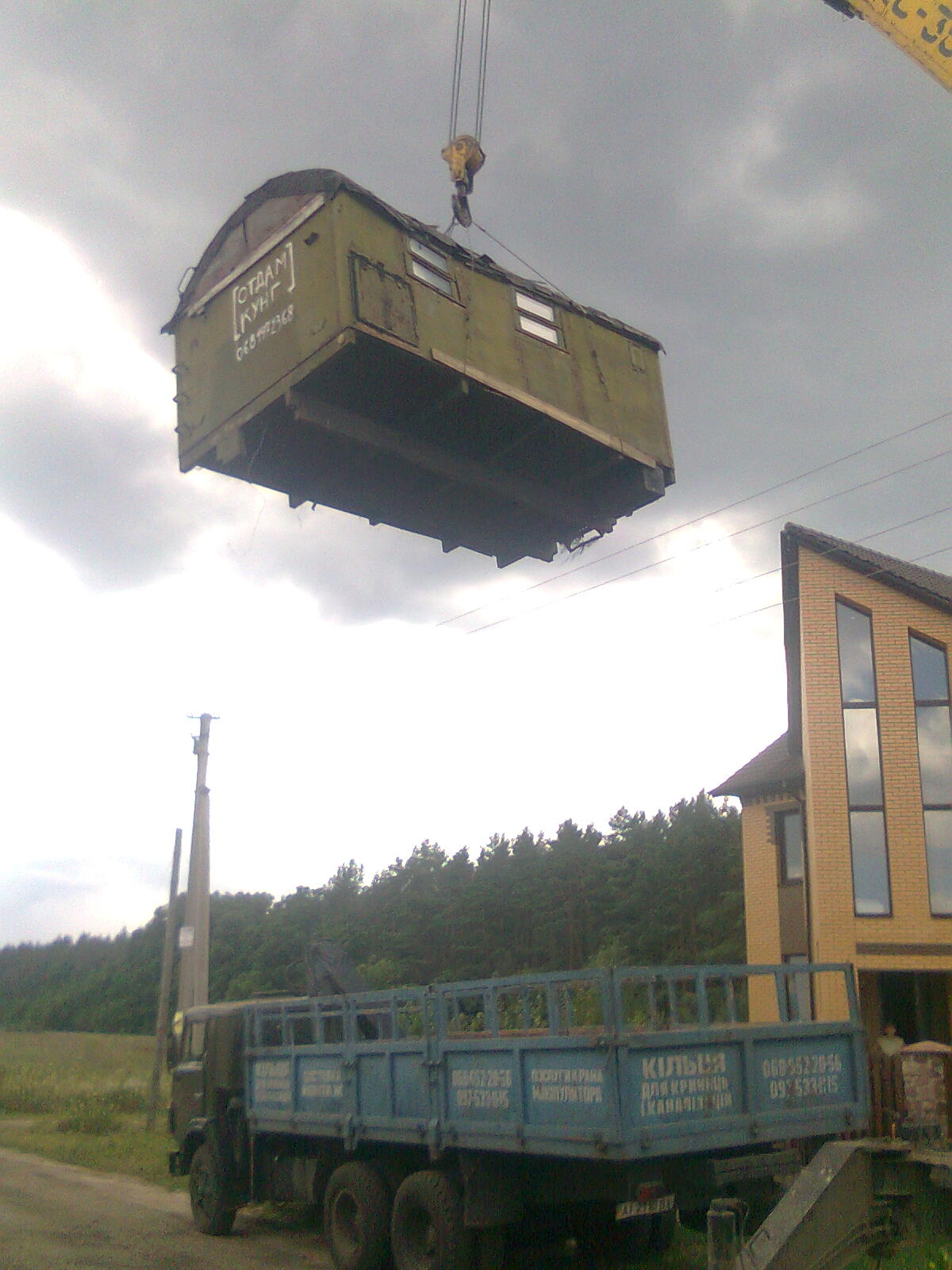

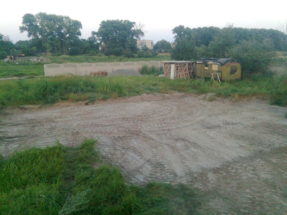

dklimock Опубліковано: 19 липня 2012 Автор Поділитись Опубліковано: 19 липня 2012 весной стягивал на участок б/у дерево и делал из него щиты опалубки. Из купленных у Гашика паллет сделал сарай для пиломатериалов. у форумчан принял "летающую бытовку". бытовку эту кран переносил СВЕРХУ через провода. глаза соседа, выбежавшего на крыльцо соседнего дома передают всю гамму эмоций... "нихсе!!! а вдруг упадет..." Посилання на коментар Поділитися на інших сайтах More sharing options...

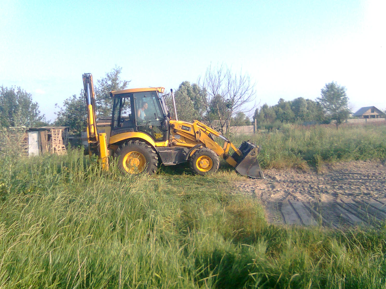

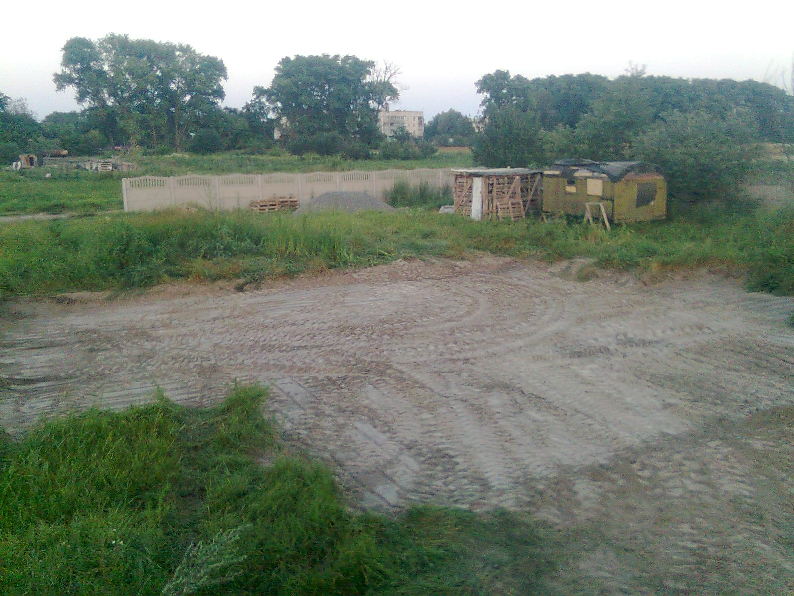

dklimock Опубліковано: 19 липня 2012 Автор Поділитись Опубліковано: 19 липня 2012 4 июля привез инспектора, зафиксировали что будработы не ведутся = повидомлення можно регистрировать = можно строится в тот же день экскаватор снял 40 см плодородного грунта на участке. Посилання на коментар Поділитися на інших сайтах More sharing options...

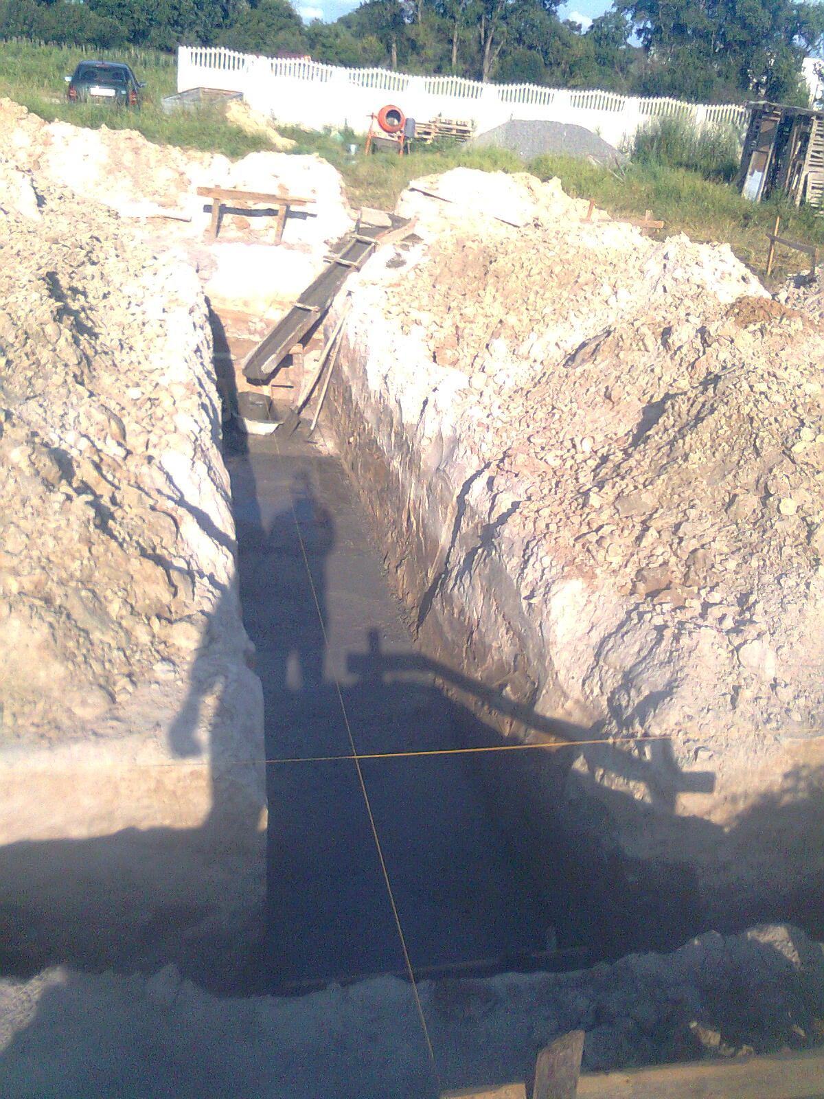

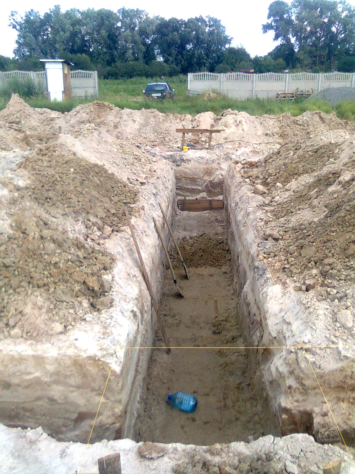

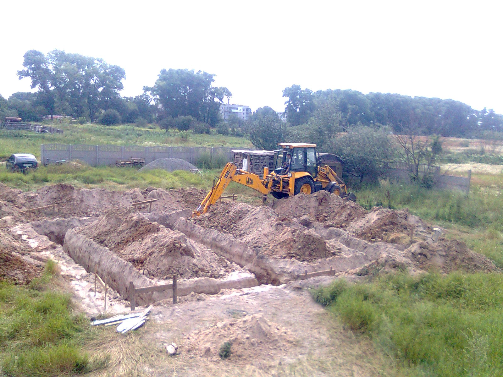

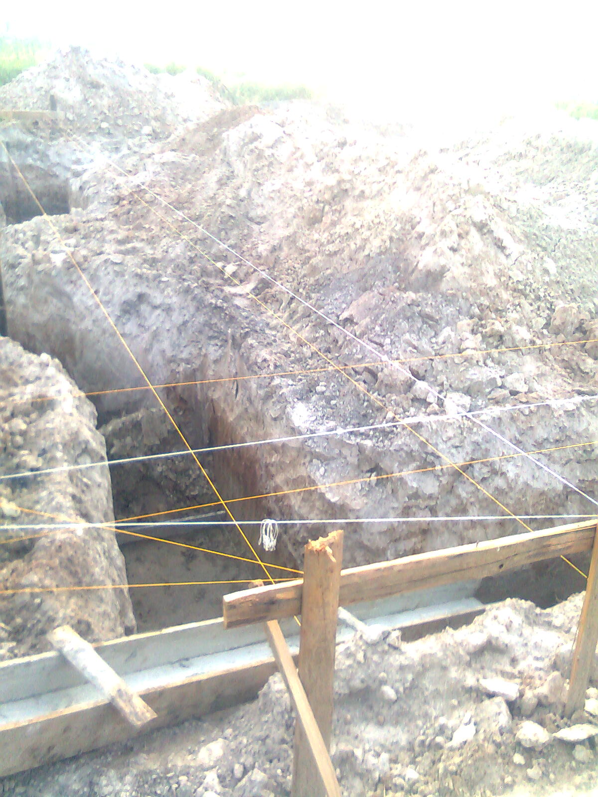

dklimock Опубліковано: 19 липня 2012 Автор Поділитись Опубліковано: 19 липня 2012 с супругой и дитем вынесли оси, сделал обноску, на обноске отбил уровни. загнал трактор и выкопал траншеи. Посилання на коментар Поділитися на інших сайтах More sharing options...

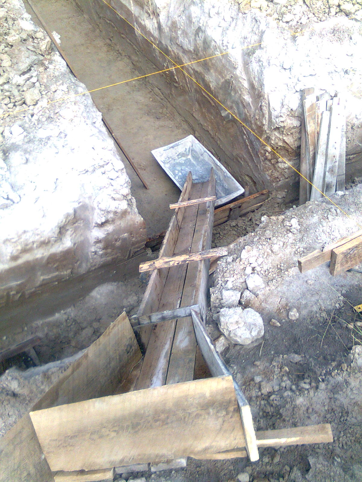

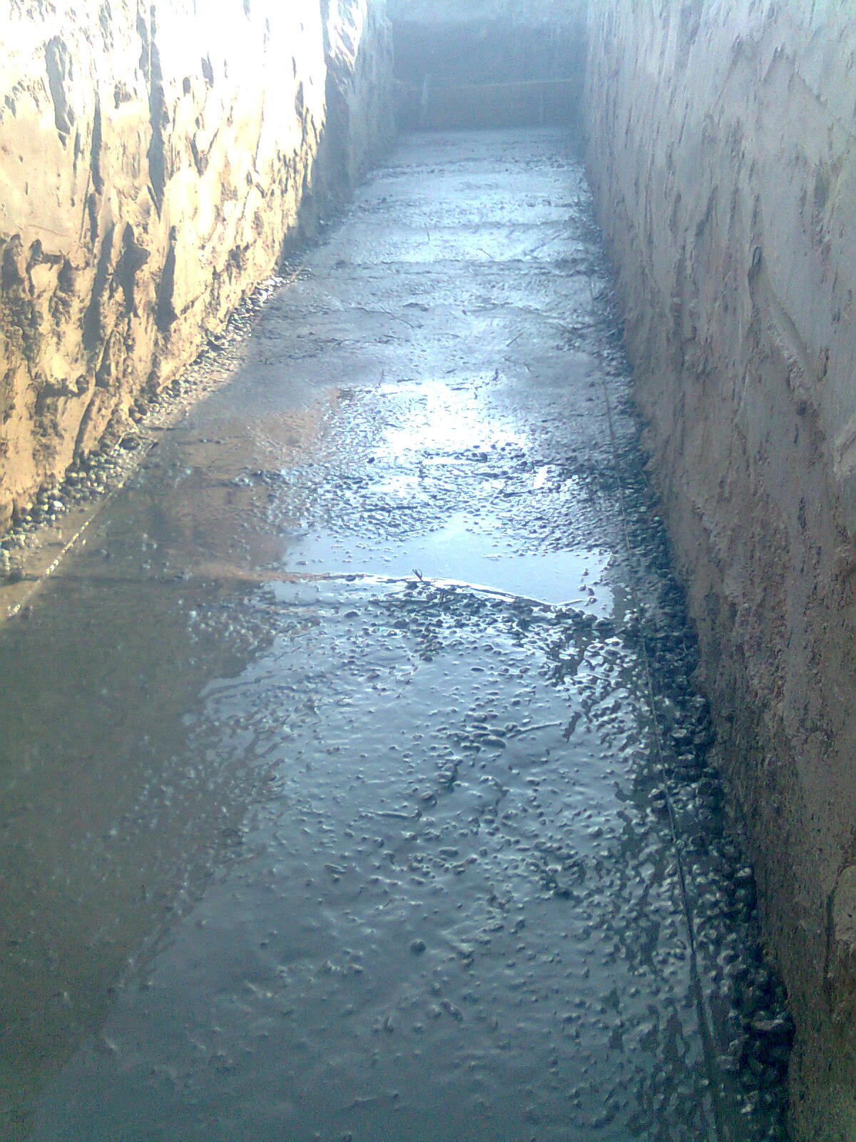

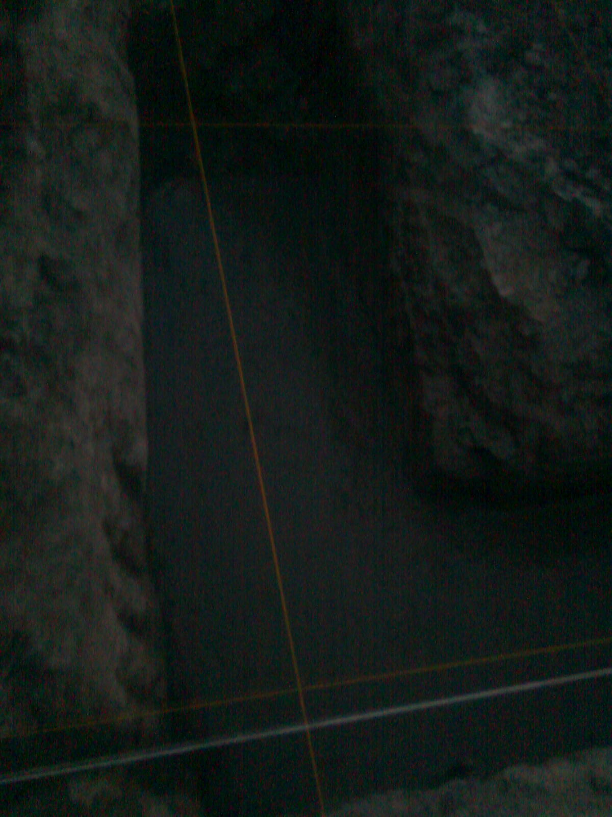

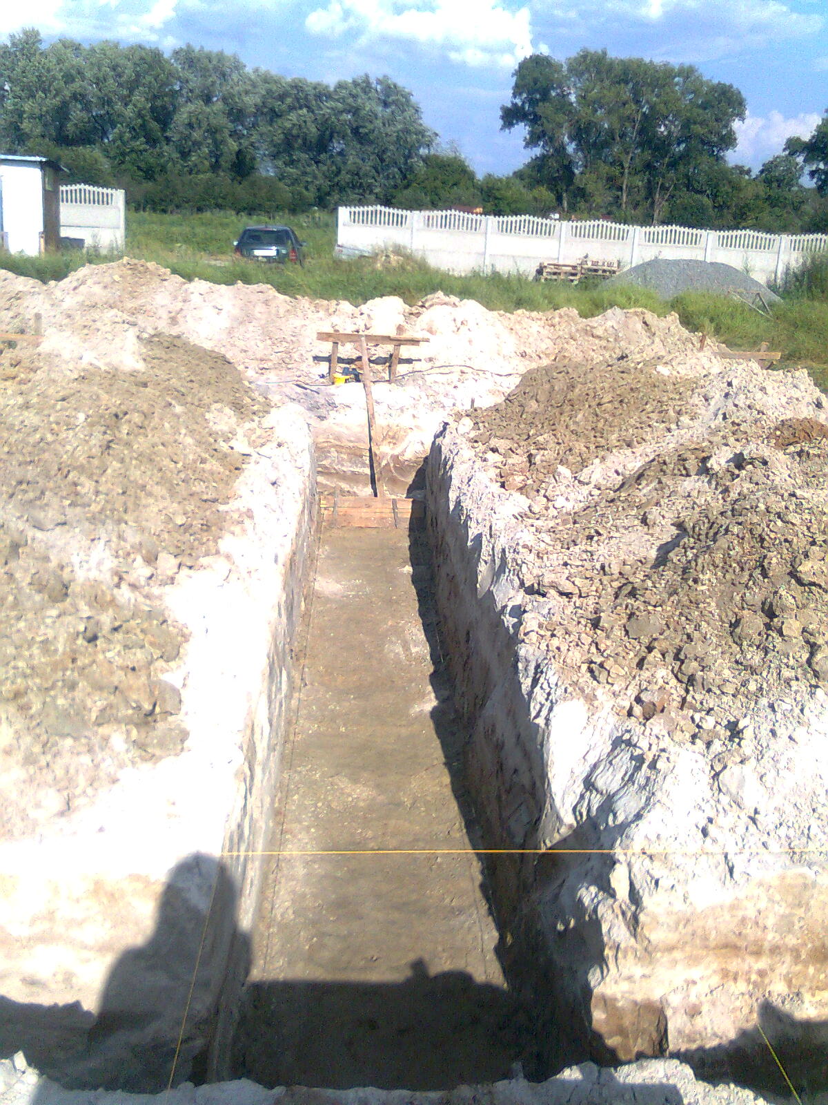

dklimock Опубліковано: 19 липня 2012 Автор Поділитись Опубліковано: 19 липня 2012 траншеи экскаватор немного перебрал. поэтому отметка низа подбетонки будет -160. с учётом перепада высот по учстку это - 140 для низины и -160 для верхней части. быть посему. Хотя хватило бы и -140 для дна подбетонки. выровнял грунт по уровню под центральной стеной и залил подбетонку. желоб сам склепал - необходимая вещь. Посилання на коментар Поділитися на інших сайтах More sharing options...

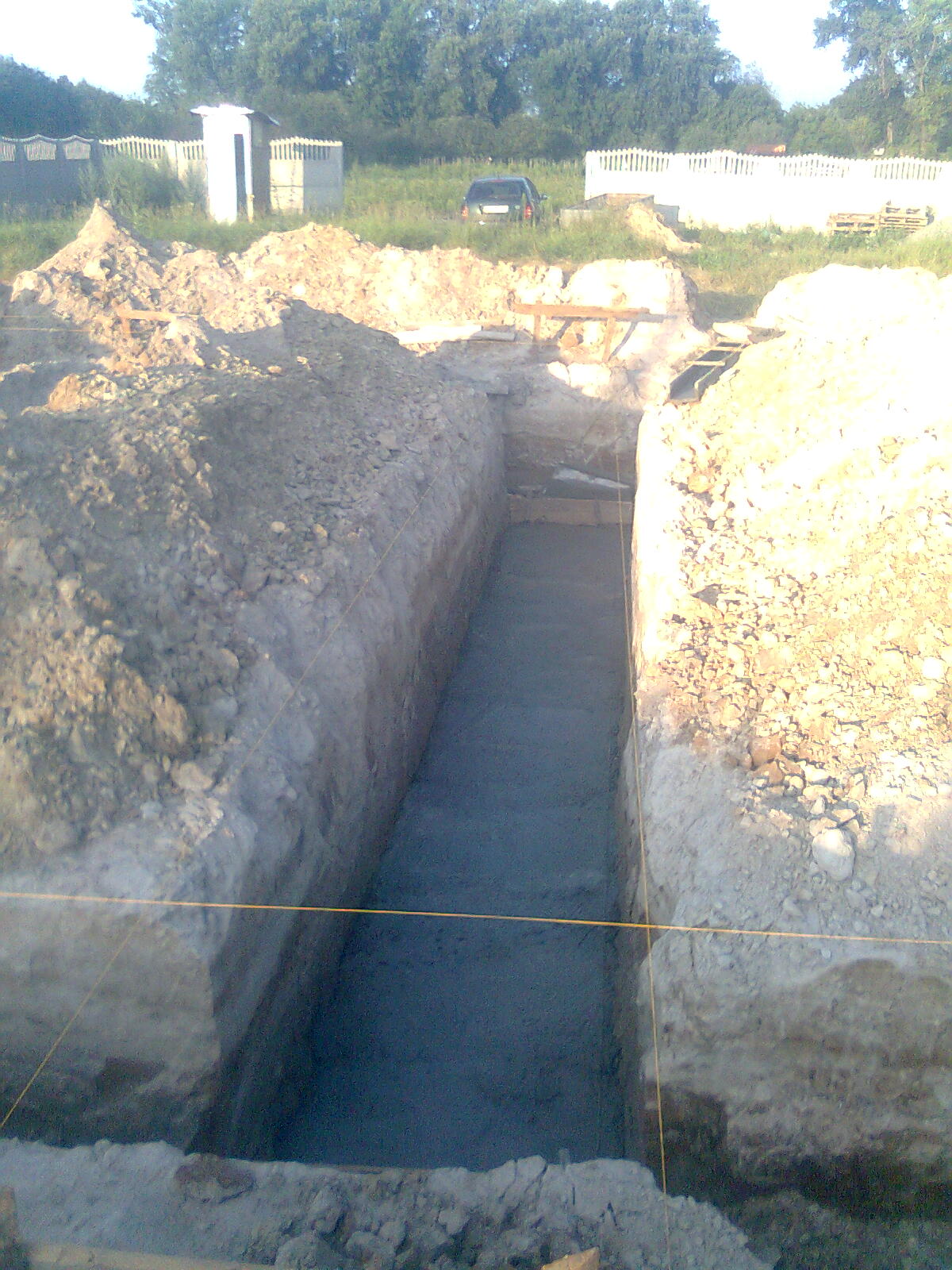

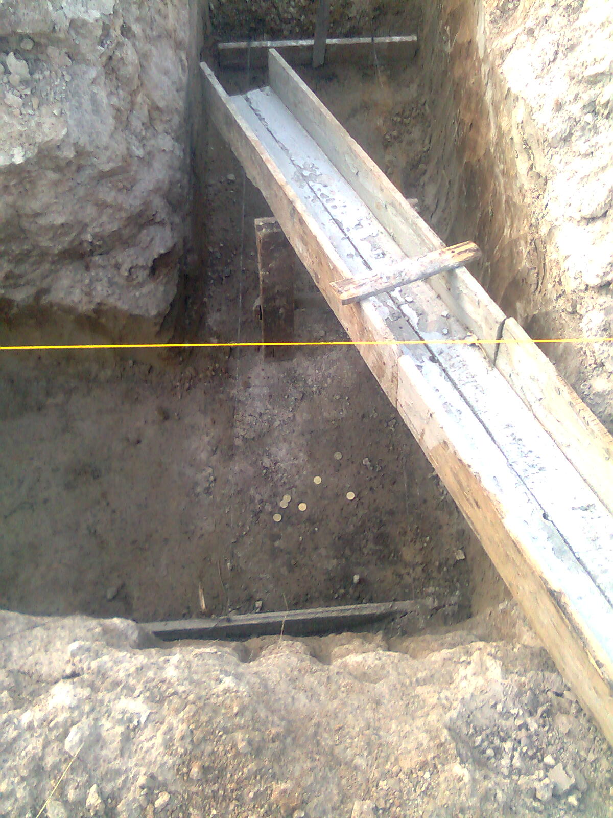

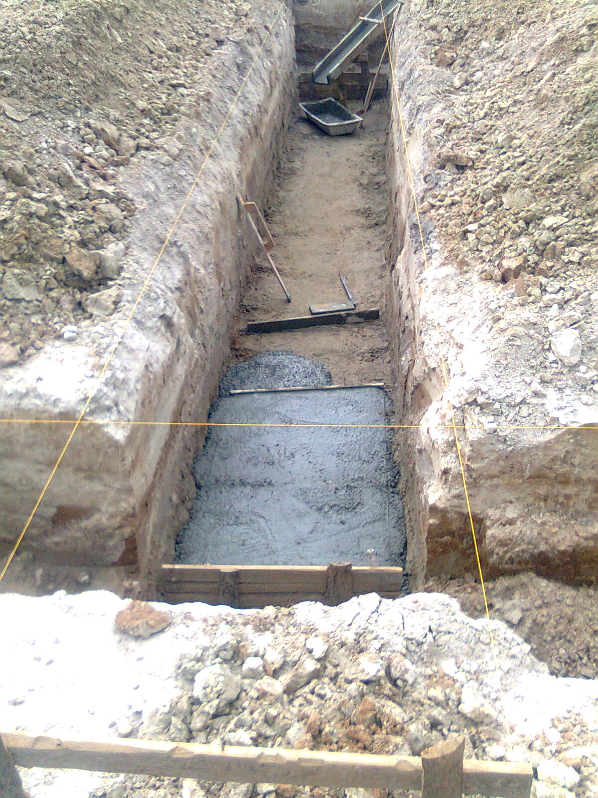

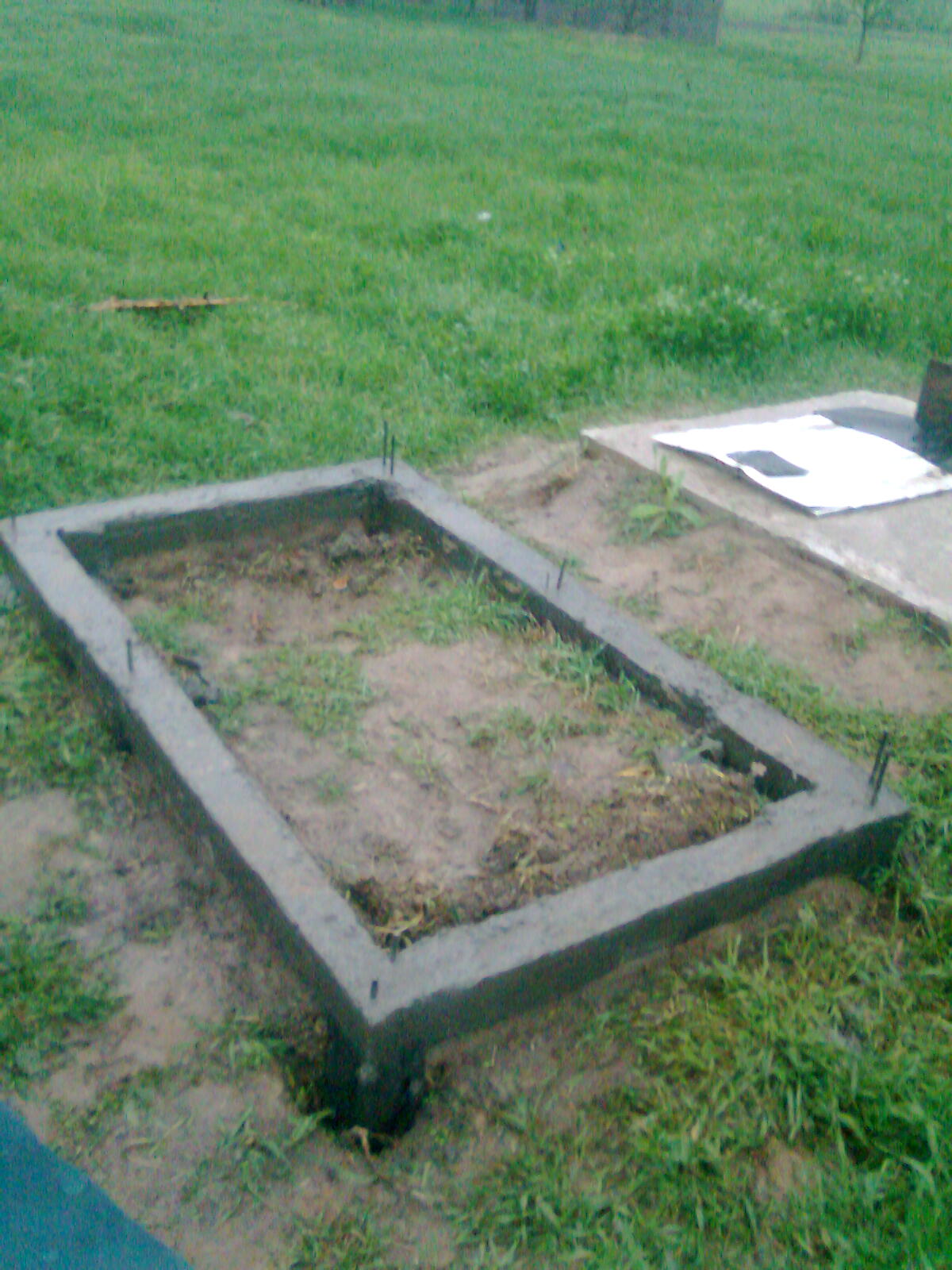

dklimock Опубліковано: 19 липня 2012 Автор Поділитись Опубліковано: 19 липня 2012 под угол, подготовленный к заливке бросил монетки. в один день - капаю, в другой заливаю. На выходные, наверное, возьму подсобников. Копать - труд не благодарный. Опыт в заливке приямка и подбетонки сказывается. Вышел на скорость 6-8 замесов в час сам один. (4 мешка цемента за 1:20 замес 1 ведро) желтые шнуры на фото - границы траншеи, белые - уровень от которого отмечаю вниз. Посилання на коментар Поділитися на інших сайтах More sharing options...

dklimock Опубліковано: 24 липня 2012 Автор Поділитись Опубліковано: 24 липня 2012 подбетонку залил хотел бы перенести на неё оси и проверить диагонали. но как можно проверить диагонали, если между ними кучи земли? Посилання на коментар Поділитися на інших сайтах More sharing options...
K2 Опубліковано: 24 липня 2012 Поділитись Опубліковано: 24 липня 2012 поднять вертикали, из арматуры или бруска, и замерять диагонали в воздухе. лазерный уровень у тебя есть? Посилання на коментар Поділитися на інших сайтах More sharing options...
dklimock Опубліковано: 24 липня 2012 Автор Поділитись Опубліковано: 24 липня 2012 поднять вертикали, из арматуры или бруска, и замерять диагонали в воздухе. лазерный уровень у тебя есть? ... и уровень, и рулетка. до земли 150 потом ещё кучи 100 брусок 250 надо. поднимать вертикали, так понимаю, надо из точек пересечения осей? акробатика та ещё получается... Посилання на коментар Поділитися на інших сайтах More sharing options...
K2 Опубліковано: 25 липня 2012 Поділитись Опубліковано: 25 липня 2012 думаю можно обойтись без акробатики, смысла в ней мало. 1. проверь прямые углы 2. промеряй длину стен (если все размеры ОК, то диагонали и так в порядке) 3. если 1 и 2 вызывают вопросы, можно мерять диагонали и оценивать степень отклонений. с незначительными тоже можно жить 1 Посилання на коментар Поділитися на інших сайтах More sharing options...
dklimock Опубліковано: 27 липня 2012 Автор Поділитись Опубліковано: 27 липня 2012 подбетонка застыла, хожу по подземным тротуарам были заготовлены щиты опалубки высотой 30 см. перенес их на дно фундамента. хватило один-в-один, хотя и не замерял, когда готовил. :D на выходных буду выставлять опалубку. ломаю готову над разметкой. пока думаю сделать так 1. натянуть шнуры по осям по обноске 2. перенести отвесом точки ближе к краю , в точках забить дюбеля и засверлить шурупы в подбетонку. 3. по шурупам натянуть оси уже на подбетонке 4. от осей отмерять границы опалубки 5. точки границ опалубки забить шурупами. 6. натянуть шнуры по границам опалубки (внутренним) раскрепление опалубки полагаю будет так внизу - отрезки арматуры на распор, посредине - скрутки проволкой на сжатие сверху - брусок на распор и сжатие, брусок под углом к опалубке, в разные стороны в шахматном порядке. щиты опалубки у меня получились короткие, много соединений. ширина траншеи например 80 см, ширина подушки - 60 см. т.е. с боков места практически нет. Наверное буду сначала соединять щиты на всю длину пролета а потом переводить их в вертикальное положение. Опалубка собрана на шурупах, но соединять щиты думаю гвоздями, проще в демонтаже, надежней при подвижках. ... делать гидроизоляцию по дну подушки или не делать... грунт - глина - воду держит, вода вокруг фундамента будет со всех сторон. Не особо вижу зачем защищать ниже уровня земли. Посилання на коментар Поділитися на інших сайтах More sharing options...
