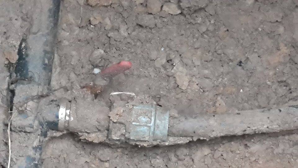

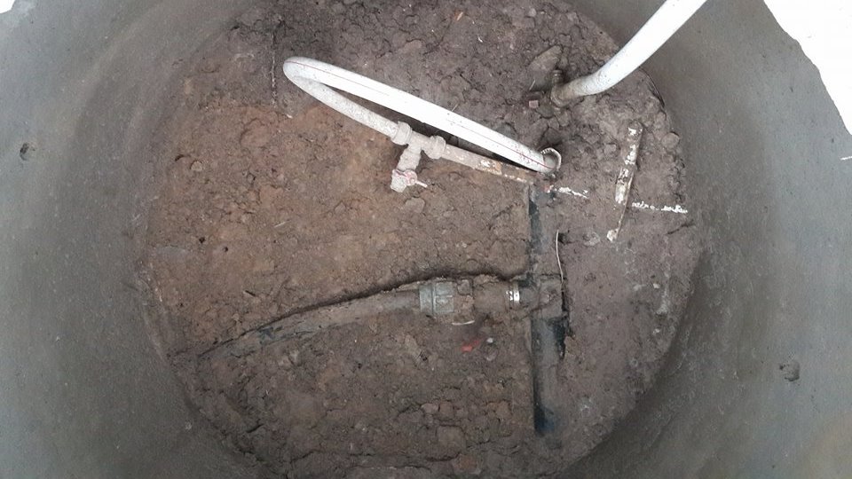

Longe Опубліковано: 3 квітня 2017 Поділитись Опубліковано: 3 квітня 2017 Поделюсь своей проблемой с умными людьми, может, поможете советом. Предистория вопроса. На даче имеется центральный водопровод. При прокладке водоснабжения в дачном доме умельцы-сантехники обрезали в ноль вводную водопроводную трубу, не сделав перекрывающий вентиль в доме…. Прямо вдоль стены по полу развели водопроводные трубы. Вдоль этих труб в месте ввода воды в дом (где был возможен и нужен вентиль) проложили канализационную трубу. Потом установили унитаз. Мы этот глюк как-то пропустили, хотя немного насторожила их фраза: «мы возле каждого узла поставили свой вентиль»… Ну, классно, что поставили!.... Дальше плиточники зацементировали пол и положили плитку… В общем, перекрывающий вентиль теперь в доме сделать стало совершенно невозможно, хотя есть большой запас плитки. Досадно, как это мы сразу не увидели, сантехников порекомендовали, мы и доверились…. Протупили, короче, сами виноваты! Теперь перекрыть воду в доме можно только в смотровом колодце, расположенном на участке. Зимой нужно было отключить воду. Колодец засыпан снегом на 60-80см, крышка примерзла. Если муж на работе, задача вообще невыполнима. Задались вопросом - как перекрыть зимой воду в колодце на глубине примерно 120 см, не открывая замерзшую крышку. Есть идеи и у мужа, и председатель кооператива обещал что-то придумать. Но, я уверена, что этот вопрос уже решен неоднократно и есть уже опробованные схемы поворота ручки вентиля снаружи колодца, накопленный опыт. На фото виден голубой вентиль с красной ручкой на черной трубе, он еще заилен после зимы, мы его уже откопали. Председатель сказал, что он металлический, нужно поменять на пластиковый, металл может треснуть. При замене ручку можно расположить так, что будет поворачиваться в горизонтальной плоскости, но как сейчас - в вертикальной, наверное, удобнее. С благодарностью приму советы, если кто-то сталкивался с подобной проблемой. Посилання на коментар Поділитися на інших сайтах More sharing options...

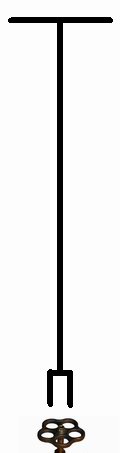

Владимир В. Опубліковано: 3 квітня 2017 Поділитись Опубліковано: 3 квітня 2017 Задались вопросом - как перекрыть зимой воду в колодце на глубине примерно 120 см, не открывая замерзшую крышку. Если просверлите крышку, ставится т.н. удлиннитель из прута 10 - 12 мм. который внизу крепится к ручке вентиля,а вверху выходит выше крышки и "заканчивается" Т - образной ручкой ... ! При замене ручку можно расположить так, что будет поворачиваться в горизонтальной плоскости, но как сейчас - в вертикальной, наверное, удобнее. Но! Вентиль придётся перепаковать и поставить вертикально, т.е. ручка должна вращаться в горизонтальной плоскости ... ! Замена/перестановка ручки результата не даст, увы! Пы.Сы. Это старинный "метод" когда вообще обходятся без колодца или доступ ограничен ... ! 1 Посилання на коментар Поділитися на інших сайтах More sharing options...
Longe Опубліковано: 3 квітня 2017 Автор Поділитись Опубліковано: 3 квітня 2017 Если просверлите крышку, ставится т.н. удлиннитель из прута 10 - 12 мм. который внизу крепится к ручке вентиля,а вверху выходит выше крышки и "заканчивается" Т - образной ручкой ... ! Спасибо за ответ, Владимир! Т-образная ручка не вызывает вопросов. Как раз интересует узел крепления к ручке вентиля. Там же нужно, наверное, сделать направляющие, как-то их закрепить в грунте (глина), которые будут фиксировать поворотное устройство. Прутом ведь не повернешь ручку, нужна какая-то "лапа". И как его закрепить? Может, есть схемы-чертежики? Посилання на коментар Поділитися на інших сайтах More sharing options...

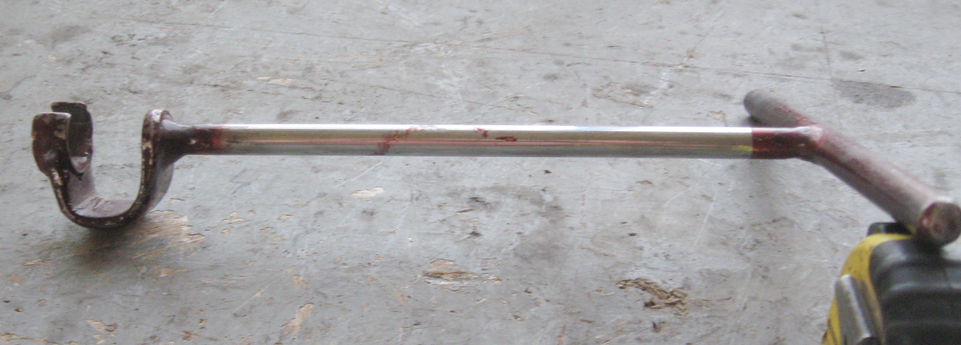

normal Опубліковано: 4 квітня 2017 Поділитись Опубліковано: 4 квітня 2017 У нас был вот такой удлинитель (сварен из кусков арматуры) 1 Посилання на коментар Поділитися на інших сайтах More sharing options...
Longe Опубліковано: 4 квітня 2017 Автор Поділитись Опубліковано: 4 квітня 2017 У нас был вот такой удлинитель (сварен из кусков арматуры) Спасибо, normal! У Вас подходящая конструкция вентиля, с колесом. Это стальной вентиль, похоже. Почему-то нам председатель советует заменить вентиль на пластиковый. Он, действительно, надежнее с точки зрения механических воздействий? Посилання на коментар Поділитися на інших сайтах More sharing options...
normal Опубліковано: 4 квітня 2017 Поділитись Опубліковано: 4 квітня 2017 По идее такая ручка подойдет и под Ваш вентиль (не обязательно попадать в дырки, главное создать рычаг). По пластиковым не подскажу (не сантехник), самому интересно найти нормальные краны, все современные что покупал (просил дать дорогие и надежные) через время толи закисают, то фиг уже повернешь, то ручка ломается... 1 Посилання на коментар Поділитися на інших сайтах More sharing options...
Longe Опубліковано: 4 квітня 2017 Автор Поділитись Опубліковано: 4 квітня 2017 По идее такая ручка подойдет и под Ваш вентиль (не обязательно попадать в дырки, главное создать рычаг). По пластиковым не подскажу (не сантехник), самому интересно найти нормальные краны, все современные что покупал (просил дать дорогие и надежные) через время толи закисают, то фиг уже повернешь, то ручка ломается... Если проткнуть в эти дырки , то там зафиксируется, а для ручки придется обойму какую-то делать, "хваталку", лапу, чтобы не выскользнуло. Наверное, придется, все-таки вентиль менять. Посилання на коментар Поділитися на інших сайтах More sharing options...

Владимир В. Опубліковано: 4 квітня 2017 Поділитись Опубліковано: 4 квітня 2017 И как его закрепить? Может, есть схемы-чертежики? Самый простой вариант: ручка вентиля изгибается и приваривается к пруту ... к примеру вот такой "ключ" ... : Пластик не ставьте ... из - за условий эксплуатации! 1 Посилання на коментар Поділитися на інших сайтах More sharing options...
Longe Опубліковано: 4 квітня 2017 Автор Поділитись Опубліковано: 4 квітня 2017 Самый простой вариант: ручка вентиля изгибается и приваривается к пруту ... к примеру вот такой "ключ" ... : Пластик не ставьте ... из - за условий эксплуатации! ух ты! отлично! Там колодце есть и другие вентили для полива на нашем и соседском участках, т.е. летом крышку нужно иногда поднимать, но, это не проблема, эту "кочергу" можно составной сделать и собирать на зиму. Подумаем над сваркой (не хотелось, конечно), спасибо! Посилання на коментар Поділитися на інших сайтах More sharing options...
