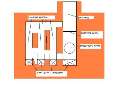

Планируем в доме устанавливать камино-печь из серии Romotop или что-то подобное. Изначально думали выложить из кирпича дымоход, его загильзовать и к нему присоединить камино-печь
Но поскольку мы хотим, чтобы от печи иногда был и обогревательный еффект, то прораб предлагает сделать рядом стену потолще с каналами, чтобы она стала тепловым порталом
Приблизительная схема в приложении
Что скажете? Можно так делать? Есть ли смысл? Будет работать?
Толстые не прогреет. Ребро -то что надо.
Добавлено через 54 секунды
Будет работать.

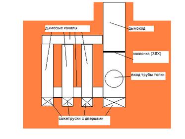

У меня так и сделано на втором этаже. Я подправил на Вашей схеме как у меня, удаленные каналы делал так чтобы туда легче было горячему воздуху идти. Прогревается нормально. Делали каменщики, но я им рисовал порядовку сам.
