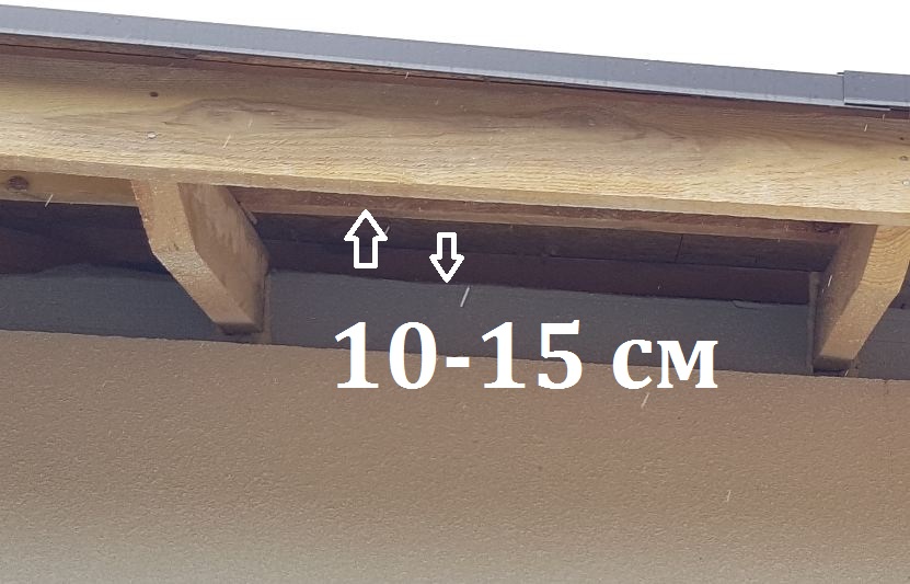

да все я вижу, и даже шо будет, и не тока по вентиляции чердака, а и по водостоку, плоскости кровли, карнизному свесу, вентиляции помещений...совершенно верно, "вы видите пока", терпение и все увидится со временем.
Как вы вентиляцию все-таки сделали?
Фотографии под крышей - показывали одну трубу с потолка в крышу, а по плану у вас кухонная плита на противоположной стороне от стены ванной, как вы вентиляцию там организовали, не пойму ни как.:Search:
Вентиляция стропилки и внутренняя будет окончена в ближайшее время. Отчитаюсь.
Пока по периметру между ЭППС и поперечным брусом, на котором лежит ОСБ организован приток 10-15 см переменно по всему периметру дома
А хдэ контррейка? Утепление на всю высоту стропил?

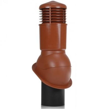

Очень интересует делали ли вы для кухни вентиляцию? и как? - вентиляционный канал через крышу соединили с вентиляцией ванны?
отдельный вентканал, но проход через крышу еще не готов

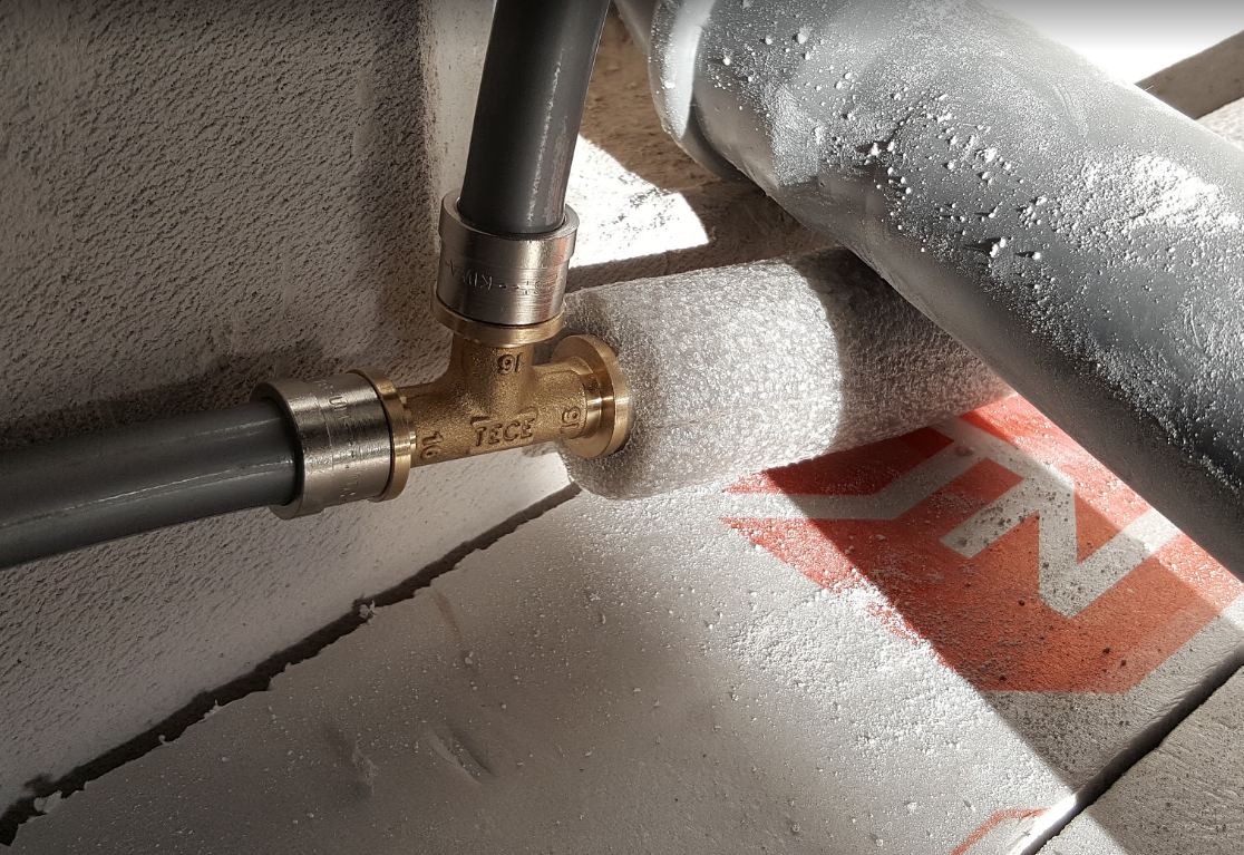

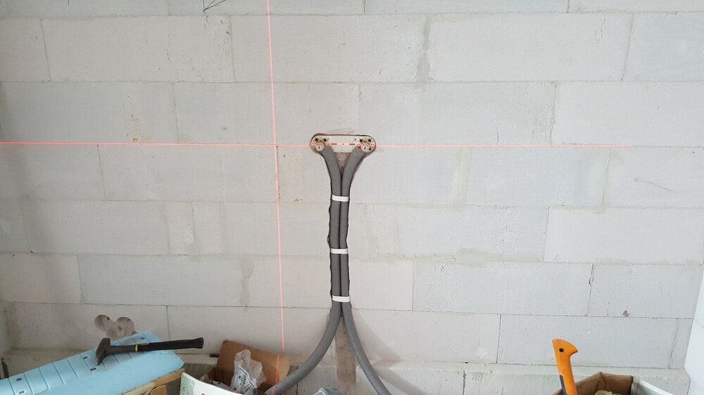

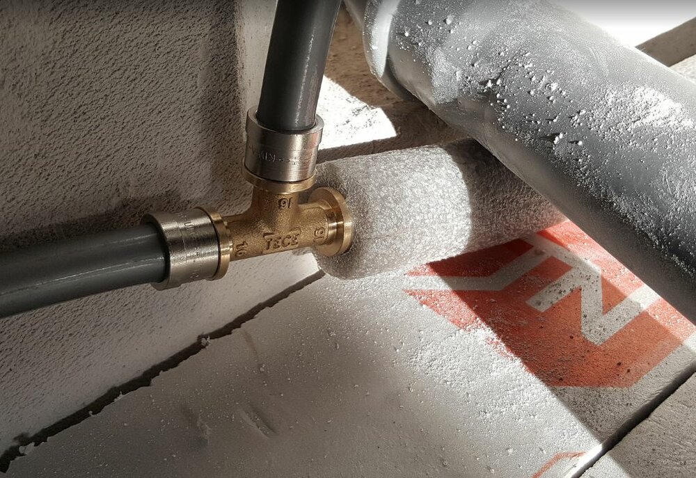

Начали понемногу крутить сантехнику
Никаких полипропиленов - ни в отоплении ни в водоснабжении не будет
Так у вас уже крыша под ключ. Вы что сверлить крышу собрались?
Терпение мой друг.
Да под ключ.
Будут установлены вентиляционные выходы для готовой битумной черепицы. Сделано это намеренно. В случае выхода со строя подобного элемента его замена возможна без особых затрат. Да это немножко дороже нежели другие решения, но вышеуказанная возможность, как по мне , того стоит.

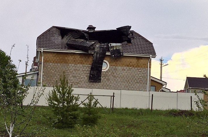

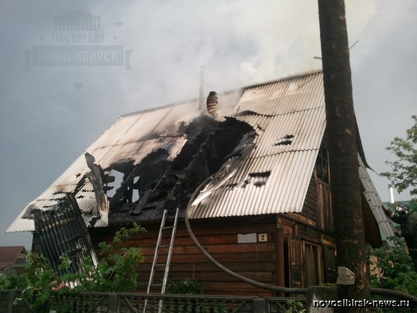

Также НЕ РЕКОМЕНДУЮ ....НИКОГДА.... не использовать металл на крыше тоньше 4 мм без наружной молниезащиты зданий.

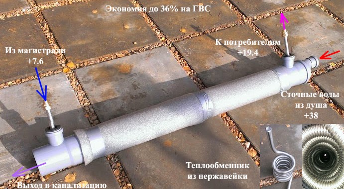

по наводке Dmode смотрю на теплообменник колхозный для установки под ванную
Прикольно. А почему диаметр трубы "выход в канализацию" больше чем "сточные воды из душа"?
А почему канализацию умывальников туда не запускаете?
Это чудо нужно где-то в доме держать, вряд ли от него будет толк если Вы его в земле за стеной закопаете. А в доме где - тупо под ванной?
В заводских теплообменниках используются гладкие трубы, и уложены они по другому. В вашей фотке конструкция не очень удачна для стоков из душа.
это частный случай и фото не мое ОРИГИНАЛ
Дешево и сердито.
Куплено 12 метров гофрированной трубы из нержавейки d15, 1 м канализационной трубы диаметром 110мм, два отвода для этой трубы, переход со 110 на 50мм, и утеплитель (пенополиэтилен) для трубы 110мм.
Очень часто встречал протечку в гофрированных шлангах лейки душевой. Если такое произойдет в теплообменнике, может много воды убежать
Дешево и сердито.
та НЖ гофра что на фото не имеет ничего общего с тем что у вас на лейке.
Нужно туда еще канализацию умывальников подтянуть.
В полу, там где входящая холодная труба ближе всего к выходу в канализацию, нишу бы сделать, чтобы этот теплообменник заложить.
нет смысла в 80 % в умывальнике пользуемся недостаточно теплой водой. Да и теплообменник должен быть доступным для обслуживания.
