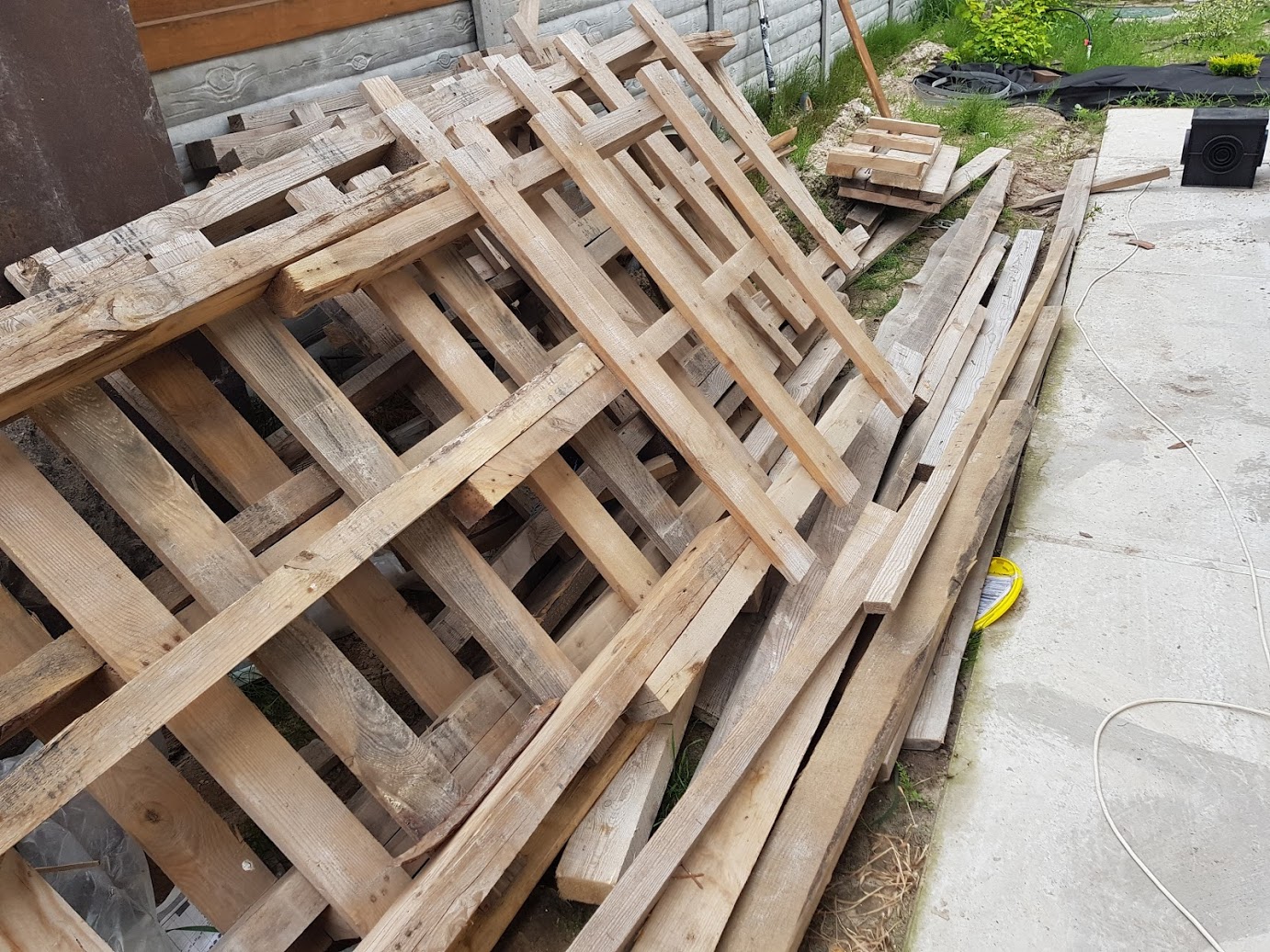

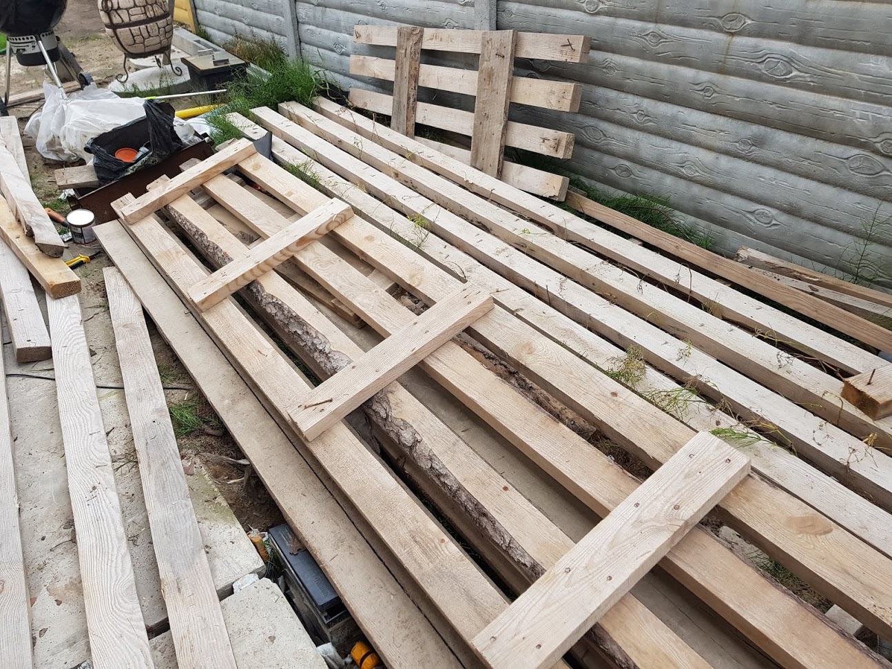

goga777 Опубліковано: 22 червня 2018 Автор Поділитись Опубліковано: 22 червня 2018 после стройки отсталось много древесины - а у меня нет терассы. Нужно чтото с этим делать Посилання на коментар Поділитися на інших сайтах More sharing options...

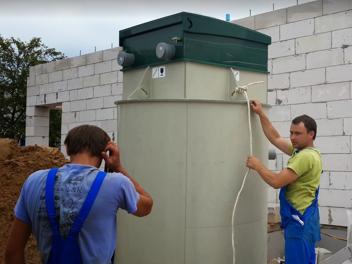

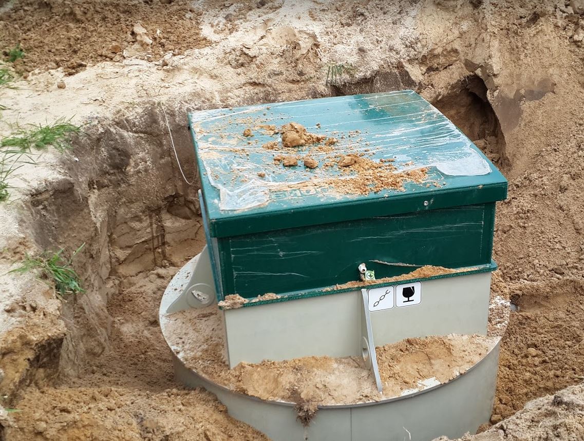

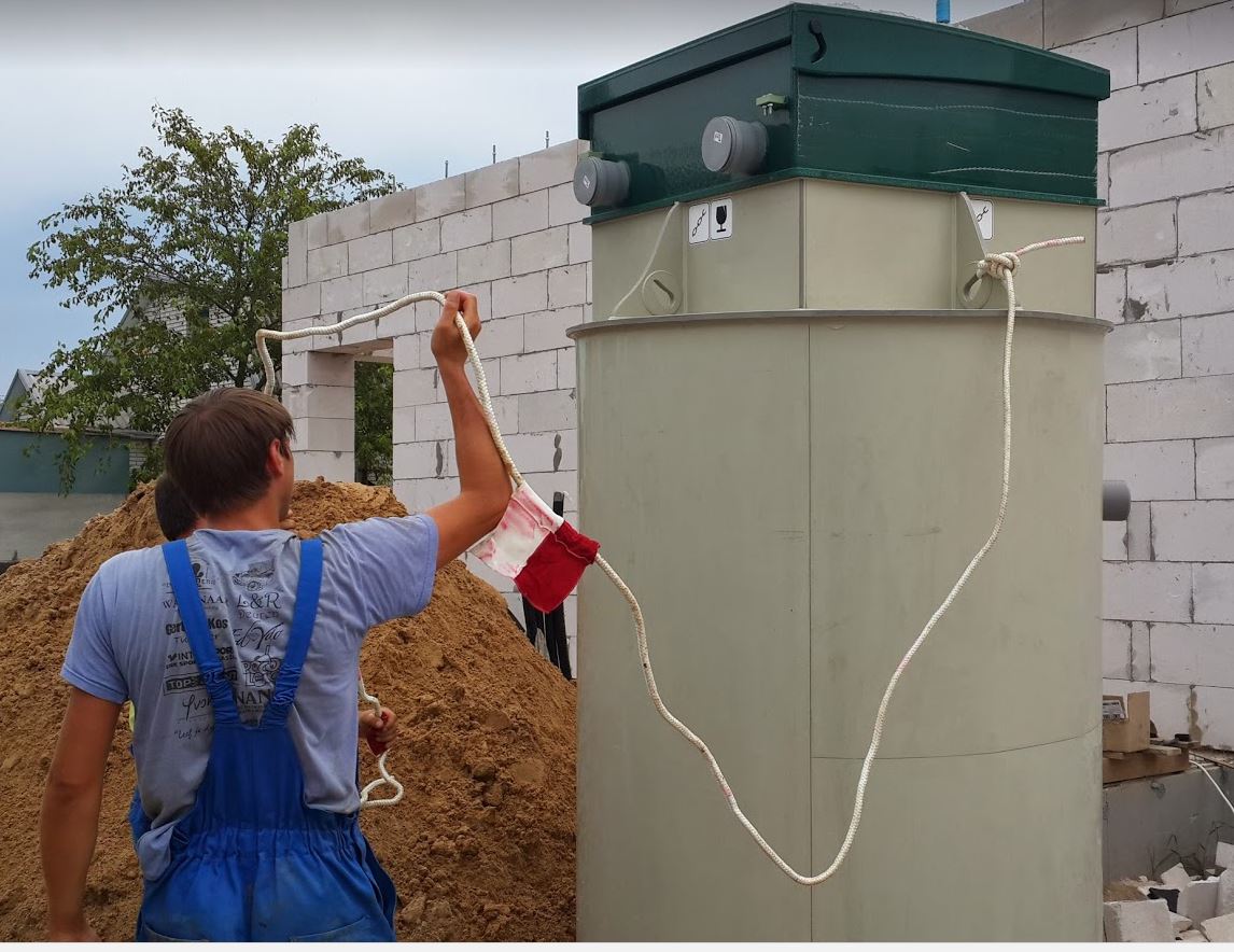

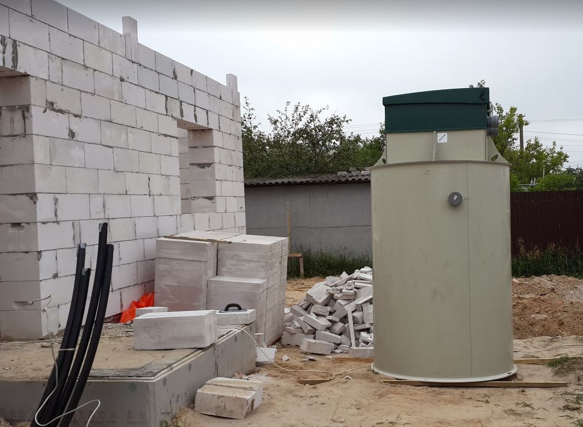

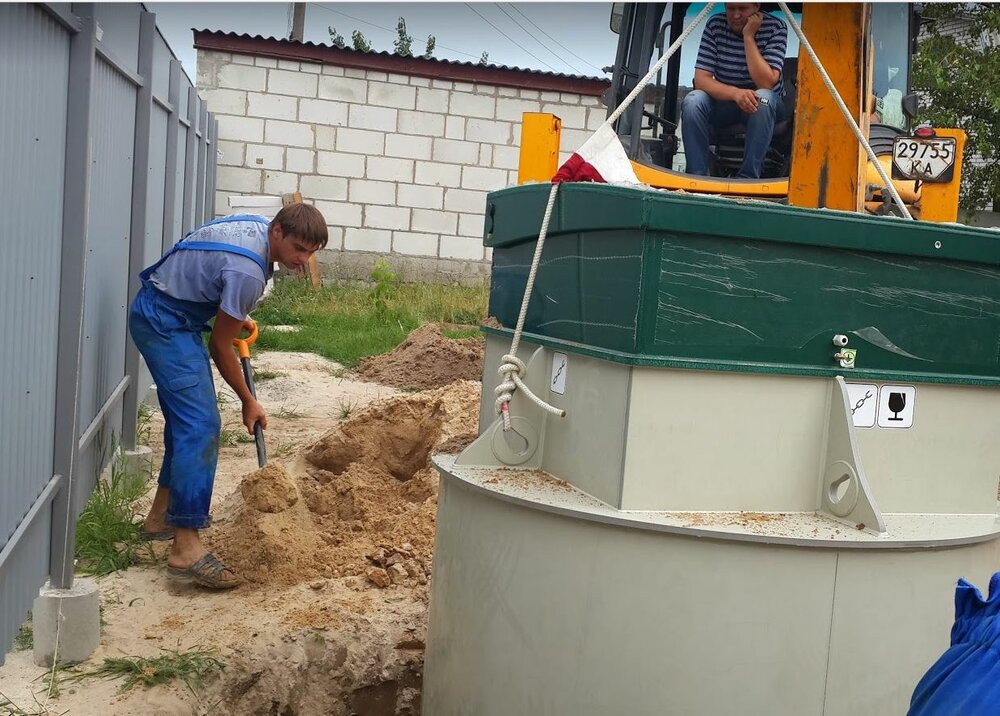

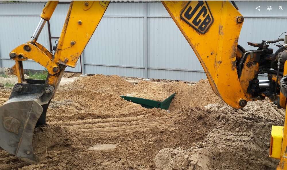

xPavelx Опубліковано: 29 червня 2018 Поділитись Опубліковано: 29 червня 2018 еле нашел этот пост Имею на участке достаточно высокую грунтовую воду. 1,7 метра и плюс минус от сезона. Канализация это достаточно важный вопрос. Решил ставить Локально Очистное Сооружение (ЛОС). Причем обычно в проектах использую "Биопроцессор", но в данном случае это будет сложно из за его высоты - 2,7 метра. Поэтому был приобретен "Биосептик" из Днепра. Высота данного ЛОСа 2 метра. Доставили, выгрузили. Скоро буду устанавливать, обязательно сделаю фоторепортаж. Т.е. получается если грунтовые воды далеко, то "Биопроцессор" лучше? Если да, то чем ? Общался как то с ребятами из биосептика, они говорили что его нужно откачивать каждый год. Как часто его нужно откачивать в реальности ? 1500 евро это розница, у меня оптовая цена, могу поделиться скидкой Скидкой еще делитесь ? Посилання на коментар Поділитися на інших сайтах More sharing options...
