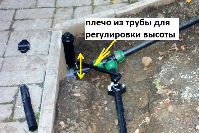

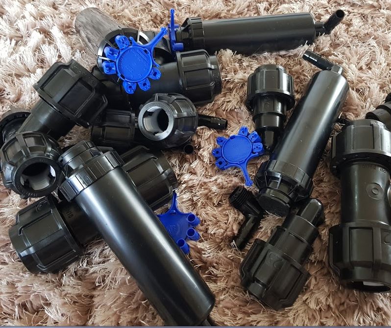

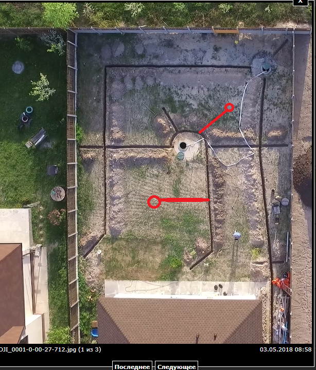

goga777 Опубліковано: 3 травня 2018 Автор Поділитись Опубліковано: 3 травня 2018 Движемся к посеву, а пока разрыли немного земли для изготовления дополнительного дренажа канализации и монтажа полива. Плюшки Rainbyrd на фото. 4 Посилання на коментар Поділитися на інших сайтах More sharing options...
JohnnyD Опубліковано: 3 травня 2018 Поділитись Опубліковано: 3 травня 2018 Вы укладываете магистрали и устанавливаете дождеватели до подсыпки и выведения уровня? Схему сами делали? Можете дать контакты где брали материалы? Посилання на коментар Поділитися на інших сайтах More sharing options...
StNick Опубліковано: 3 травня 2018 Поділитись Опубліковано: 3 травня 2018 goga777, мне по вашей фото просятся еще две траншеи 1 Посилання на коментар Поділитися на інших сайтах More sharing options...
goga777 Опубліковано: 3 травня 2018 Автор Поділитись Опубліковано: 3 травня 2018 Вы укладываете магистрали и устанавливаете дождеватели до подсыпки и выведения уровня? укладываю магистрали "до" а вот дождеватели устанавливаю "во время подсыпки", на фото есть труба подключения к магистрали - она позволяет регулировать высоту в любой момент мне по вашей фото просятся еще две траншеи да, но я решил обойтись одним контуром, состоящим из 4 роторов серии 3500 Rainbyrd. Посему и такое решение. Все радиусы посчитал. Где брал - вот импортер www.aquastrum.kiev.ua/ работаю с ними более 10 лет (если нужна скидка то поделюсь) 2 Посилання на коментар Поділитися на інших сайтах More sharing options...
bunak Опубліковано: 3 травня 2018 Поділитись Опубліковано: 3 травня 2018 Движемся к посеву, а пока разрыли немного земли для изготовления дополнительного дренажа канализации и монтажа полива. Плюшки Rainbyrd на фото. Дренаж будет увлажнять почву дополнительно с системой полива? Посилання на коментар Поділитися на інших сайтах More sharing options...
goga777 Опубліковано: 3 травня 2018 Автор Поділитись Опубліковано: 3 травня 2018 Дренаж будет увлажнять почву дополнительно с системой полива? нет, это резервный дренаж на время высокой УГВ Посилання на коментар Поділитися на інших сайтах More sharing options...

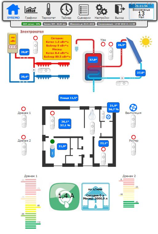

goga777 Опубліковано: 13 травня 2018 Автор Поділитись Опубліковано: 13 травня 2018 (змінено) Как добивается сие чудо, подсвечивается "только ночью"? Кроме датчика движения стоит еще сумеречный? Датчик движения Legrand там есть регулировка на задержку и на уровень освещенности Добавлено через 3 минуты Зачем на светильники вести отдельные кабеля в ЩО? Чисто для того чтобы сделать отдельный ЩО? нет это ошибочное мнение. Например сейчас я могу с телефона включить наружное освещение дома, также если захочу то могу на телефон завязать любую группу света. Или вот если вдруг случится авария насосной станции то на кухне будет мигать свет с определенной частотой, почему на кухне - потому что рядом моя спальня и я могу оперативно отреагировать на данное событие. Подобное решение позволяет делать гибкой систему электроснабжения и освещения. Устанавливать любые смартХОМы и подобные приблуды, коих с каждым днем будет все больше. На скрине панель моего смартхома...будет пополнятся в ближайшее время системой полива Змінено 13 травня 2018 користувачем goga777 9 Посилання на коментар Поділитися на інших сайтах More sharing options...
