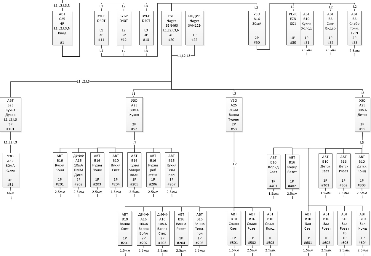

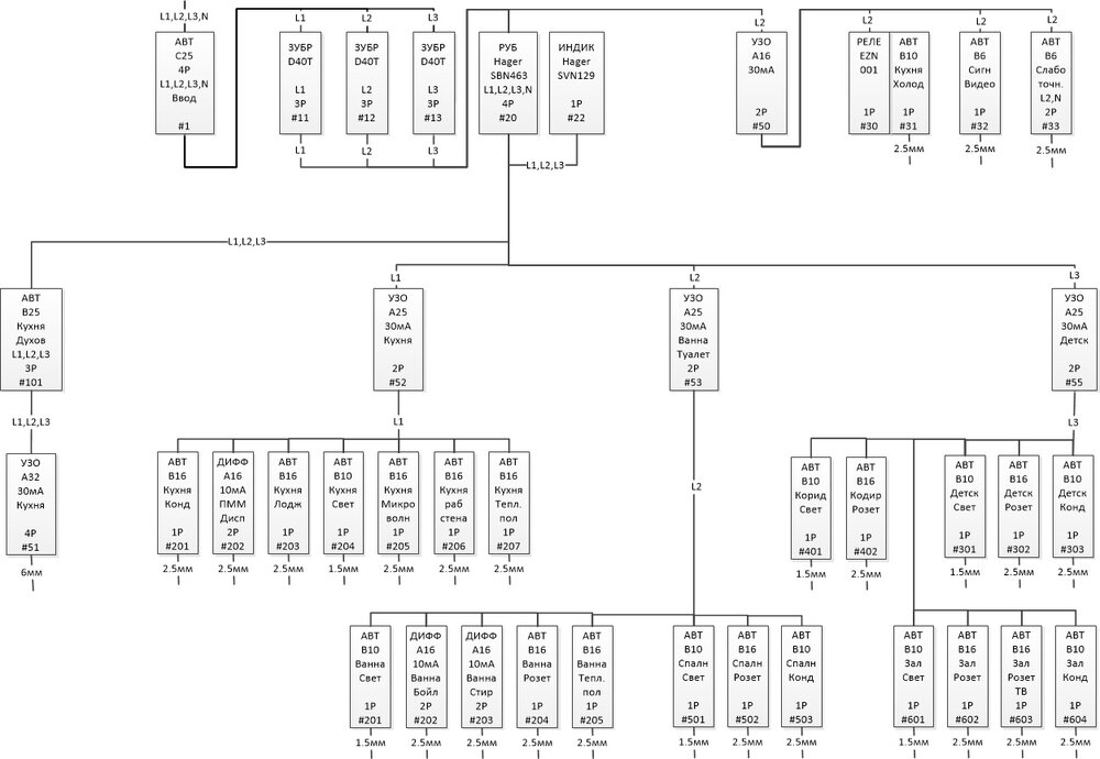

Схема электросети в 3К
julian7705
Добрый день,
Сваял схему электроразводки в квартире 3К.
Покритикуйте плиз.
Кабель предполагаю использовать в щитке ПВС-3 (6мм), в квартире ВВГнгдп.
Щиток предполагаю использовать два : HAGER VOLTA на 36 модуля (или SHNEIDER MINI PRAGMA), т.к. все в один щиток не влазит. Разделение будет таким: УЗО и все что с ниже в 36 модульный щит, все что выше УЗО - в другой 36 модульный щит.
Касательно комплектации щитов - HAGER или SHNEIDER.
Подрозетники Schnieder 68x45
Распредкоробки тоже какие-нибудь Shneider.
Спасибо!
Есть мнение (частично подтвержденное требованиями нормативных документов) о том, что сигнализацию и прочую ответственную слаботочку лучше не садить под узо. Хотя не все это мнение разделяют.
