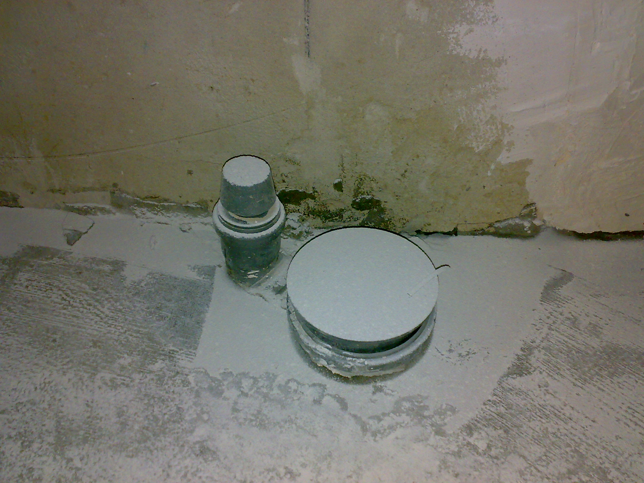

Делаю врезку в центральную канализацию, протяженность трубы от колодца 17-19 метров, надо ли делать фановую трубу? Ванная комната vs туалет один.

Или фановая труба или вакуумный клапан. Монтируйте обязательно, иначе придётся нюхать не только свои, но и все централизованные стоки.

В одноэтажных зданиях при ЦК фан не нужен вообще На практике прокатывает и в двухэтажных И ничего вы нюхать не будете.

чтобы не случилось с гидрозатворами при наличия фонового стояка вы всегда будете спать и просыпаться а без фонового стояка можно в весенний прекрасный день не проснутся

Вы опровергаете законы физики и рекомендуете дышать домовладельцу аммиаком, сероводородом и метаном? Надеюсь это не от злого умысла, а по неопытности. Так нельзя "на авось" или "та не должно".
Имею опыт, так как именно аналогично Вашему варианту без фановой трубы, была смонтирована канализационная разводка в моём построенном нежилом здании. Вонь во всех санузлах и в примыкающих помещениях стояла невыносимая. А шеф сантехников рассказывал о гидрозатворах в сифонах умывальников и в унитазах в подвале на первом и втором этажах.
Как только встроили и вывели фановую трубу запахи устранились. А подрядчика познакомил с Держспоживстандартом и управлением по защите прав потребителей, они ещё долго и очень убедительно обсуждали СНИПы, САНПИНы, ТУ, и другие нормативные документы.

Фан-трубу конечно не так просто выводить, это пробивать потолок-крышу, что уже усложняет сам процесс, а вот идея с воздушным клапаном самое то, цена вопроса копейки, а штука эта пригодится (если и не пригодится все равно поставлю, а вдруг:))
А подскажите и мне, тоже продумывал варианты. есть два канализационных стояков. на одном - один сан.узел, на втором - много всякого (сан. узел, кухня, постирочная, душевая, ванная)
воздушный клапан полностью заменяет фановую трубу? я так понимаю второй стояк лучше все-таки делать фановую? а на первом (с одним сан.узлом) можно и клапан?

Если стояки - сообщающиеся сосуды, то одной фановой трубы или клапана, по моему мнению достаточно.

Если проблема вывести фановую трубу,вакумный клапан установить проще.
Фан необходим в одноэтажных зданиях обязательно если есть септик.
Вне зависимости от этажности и СНИП-ов . Не заморачиваешся с высохшими трапами.Можеш завести посудомойку в ремонт забыв заткнуть дырку. Много других положительных эксплуатационных няшек, которые не вспоминаеш, если фан есть.

Прямое. Вонь из канализации, даже при отсутствии водяного затвора не идет в помещение.
