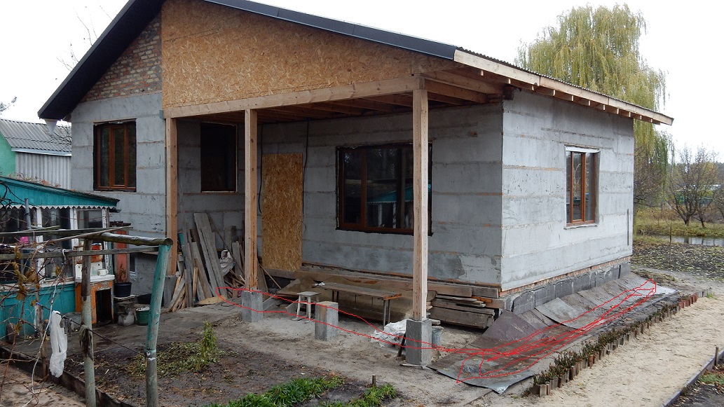

Утеплить цоколь, сделать отмостку....Особый случай!
Igor1959

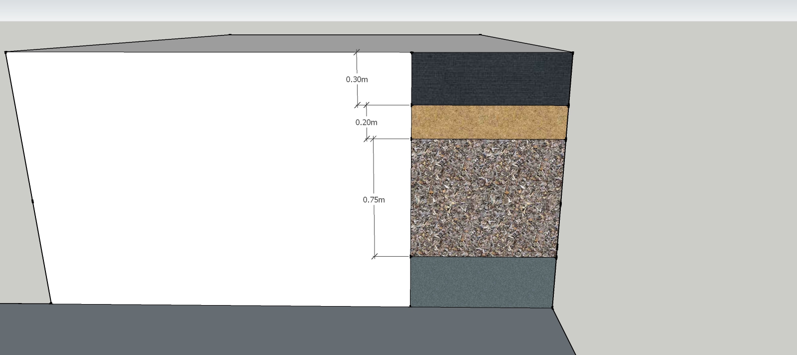

Почему особый случай? Рассказываю по-порядку.

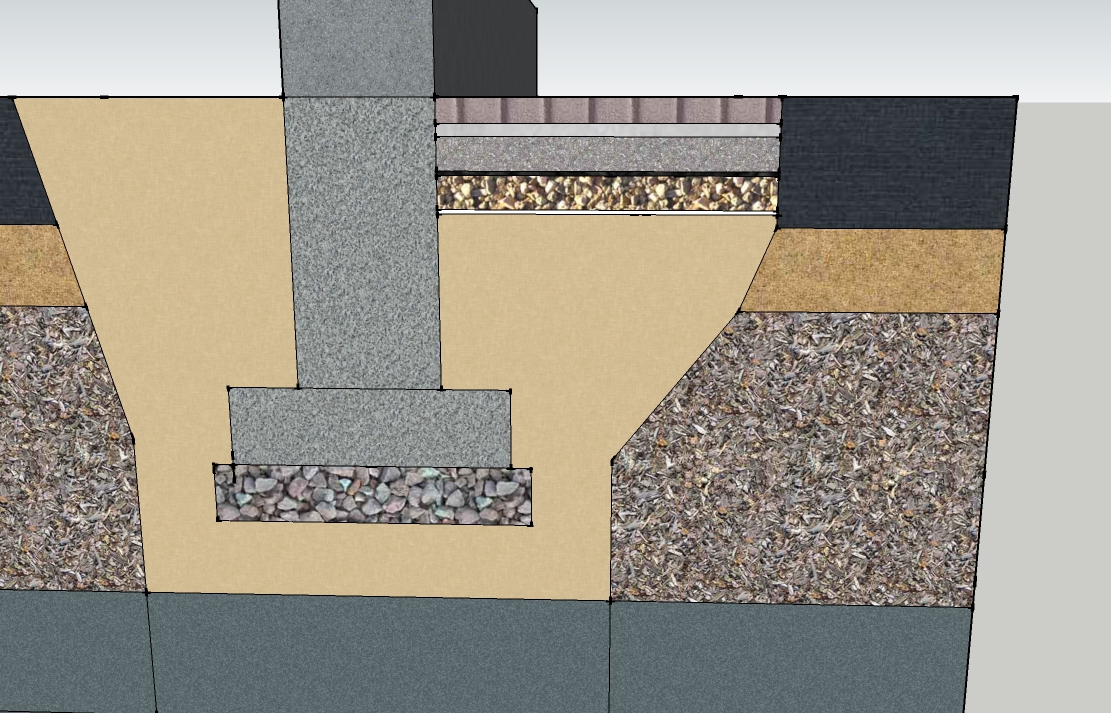

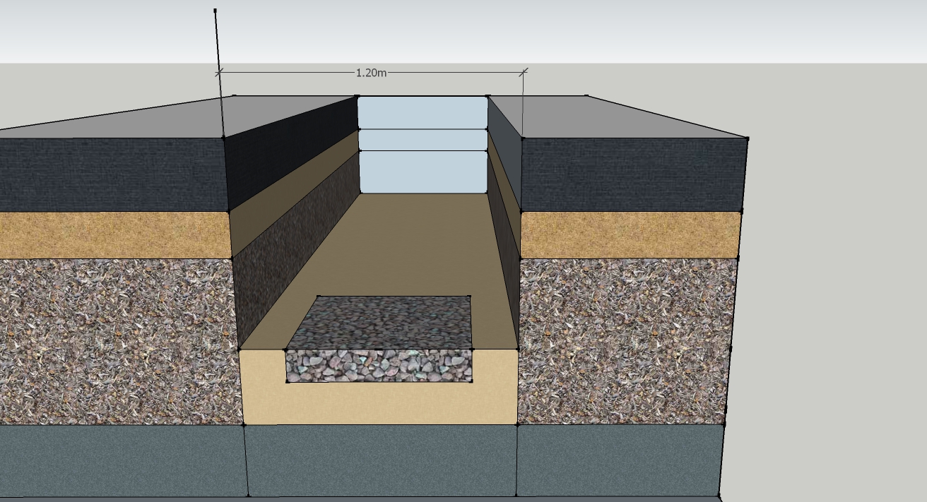

После покупки участка была сделана геология своими руками.
Результат на картинке. Сверху вниз-
-чернозем(привезенный)
-песок с глиной (как бы гидрозамок)
-торф (сверху молодой, пористый, внизу как масло)
-УГВ в торфе, торф как губка держал воду, но если торф убрать-вода стояла в 50 см от поверхности.
-материковый песок, сизого цвета. (это я так думаю, что материковый, дальше 2-х метров копать не получалось-вода!)

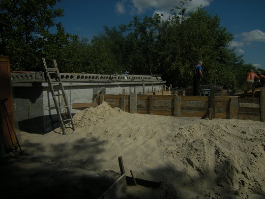

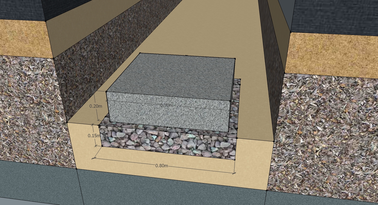

Делал так
Копал траншею шириний 120см, в глубину до материкового песка.
Засыпал песок, пока он не становилось твердым основание. Трамбовать не нужно было так как сыпал сначала прямо в воду,песок самоутрамбовывался. Песок сыпал настоящий днепровский.Потом стал подтрамбовывать.

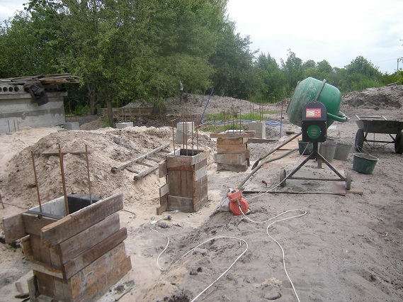

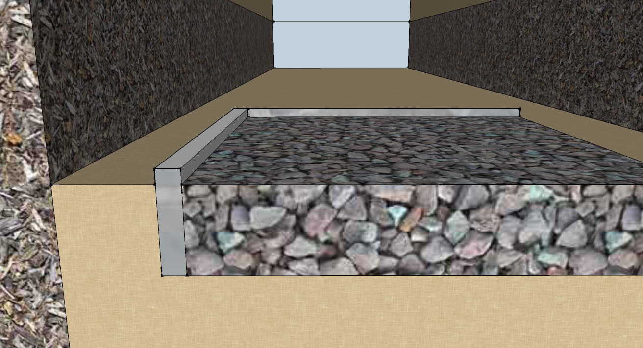

На песок стелил ошметки рубероида, в несколько слоев, выставлял короб из обрезков шифера, в короб засыпал щебень, вокруг короба засыпал песок, уже все хорошо трамбуя.

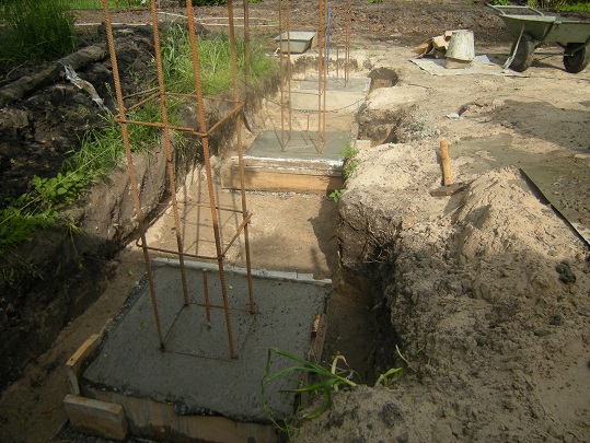

На утрамбованый щебень укладувал мембрану, устанавливал опалубку, армировал, каажется 14мм, и заливал бетоном.
После набора бетоном приемлемой прочности, где-то дней через 5-6, выставлял опалубку под столбы и заливал бетоном. Вибрировал.
Все засыпалось песком по кромки столбиков, между столбиками трамбоваалось. На столбики устанавливалась опалубка и заливалась лента.
Вот такой вот ростверковый фундамент.
Может, специалисты и найдут недочеты в самом конструктиве фундамента, но я, начиная каждый строительный сезон, тщательно осматринаю фундамент на предмет трещин и расколов. Пока, тьфу-тьфу, все стоит нормально.

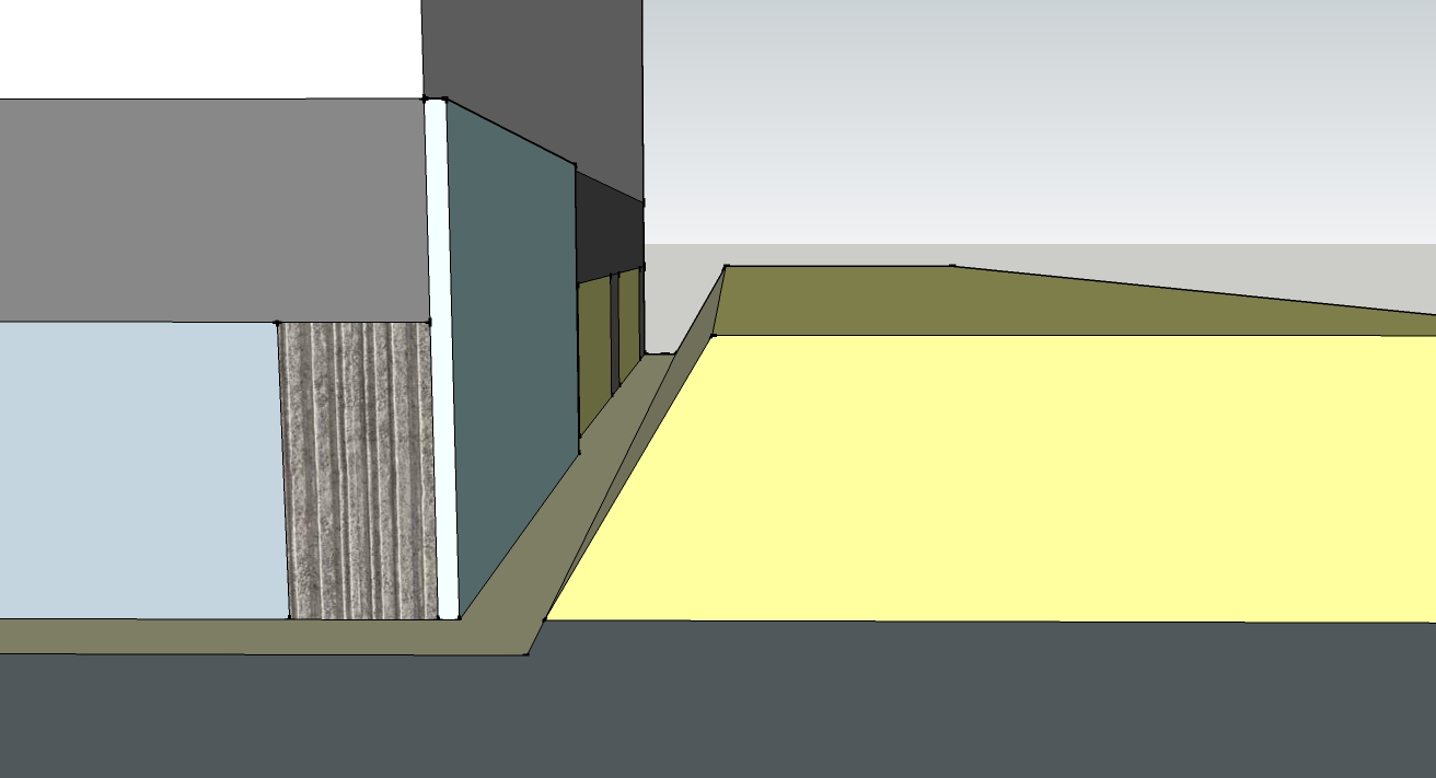

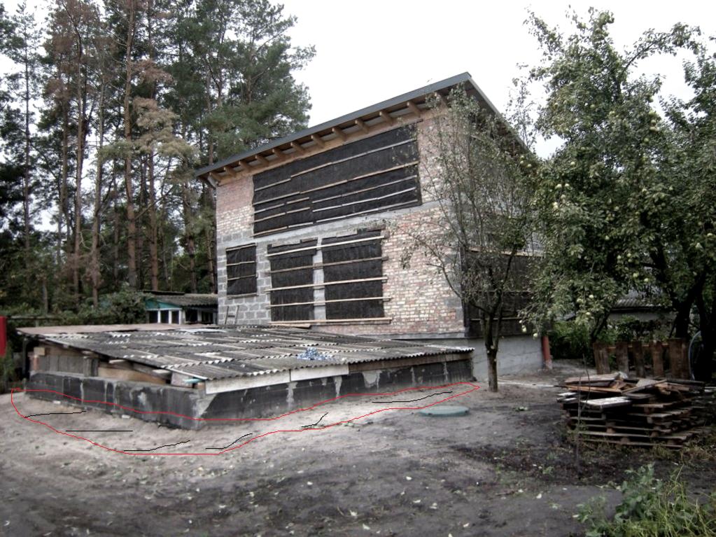

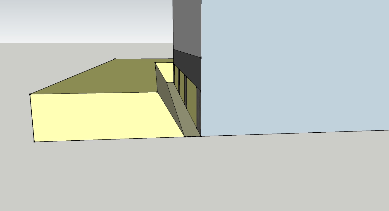

Утеплять цоколь (та часть фундамента, что над землей) надо?

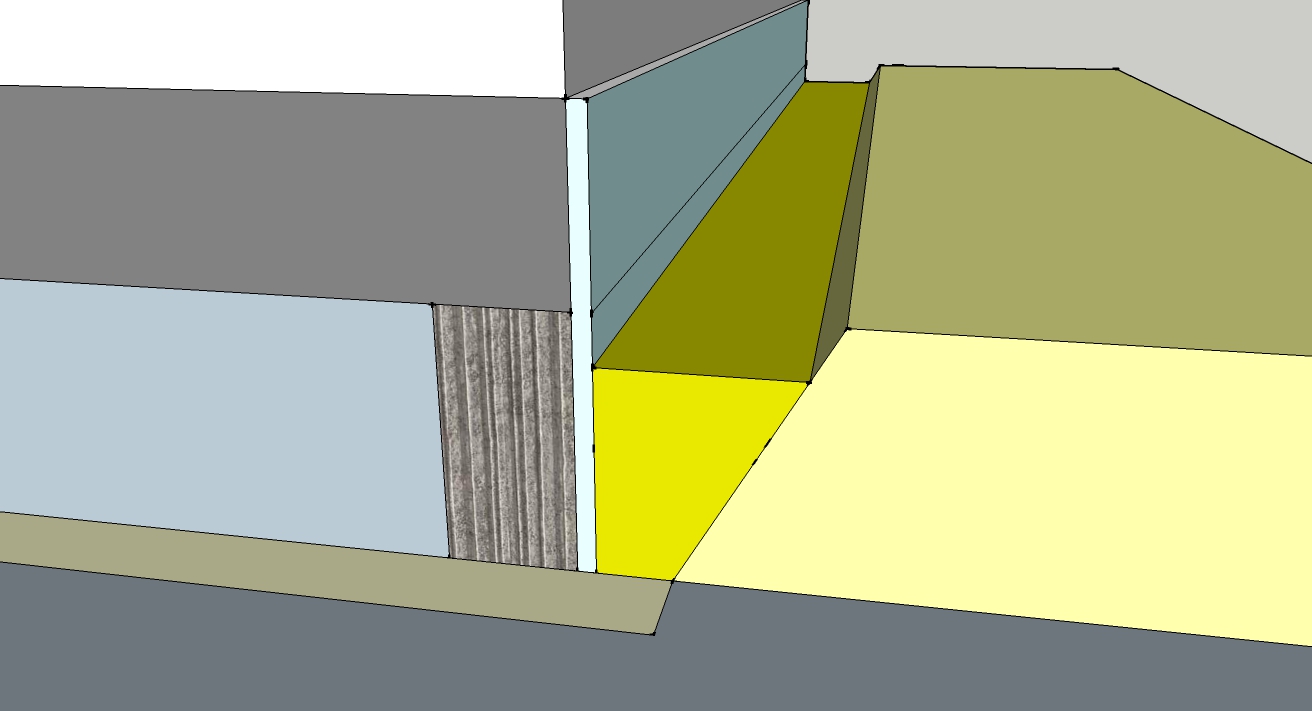

Думаю, желательно. А как? Можно так
1. Эппс (5см) по цоколю-это 50см, вглубь еще сантиметров 20, и затем под отмосткой на всю ее ширину.
2.Эппс по цоколю -50см, и дальше вниз вдоль цоколя.
Склоняюсь ко второму варианту, потому как длина листа Эппс -120см, а у меня как раз верхняя часть фундамента-50 см, и вниз по столбику до чашки-70см, как раз 120 см.
Ну что ж, пока комментариев нет,надеюсь потому, что все нормально.
Далее делаю так:

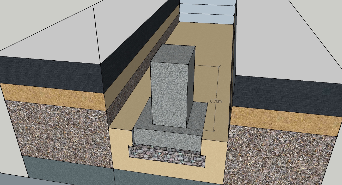

1. отрываю фундамент на глубину 70см.э
2. приклеиваю ЭППc.
Проблема! На что клеить? Еще когда заливали ленту, я на доски закрепил рубероид. Остался после закрытия на зиму второй части дома. Он уже сильно подпортился, и ни на что как подложить куда-то, не годился. Ну вот я его и пришпилил на опалубку. Потом, когда опалубку снял, то рубероит остался на ленте. Хорошо так приклеился, почти не оторвать. И что теперь делать?Отрываь? Застрелиться проще. Где-то читал, можно клеить на битумную мастику. Что подскажите?
Дальше делаю обратную засыпку, тщательно уплотяя песок виброплитой.

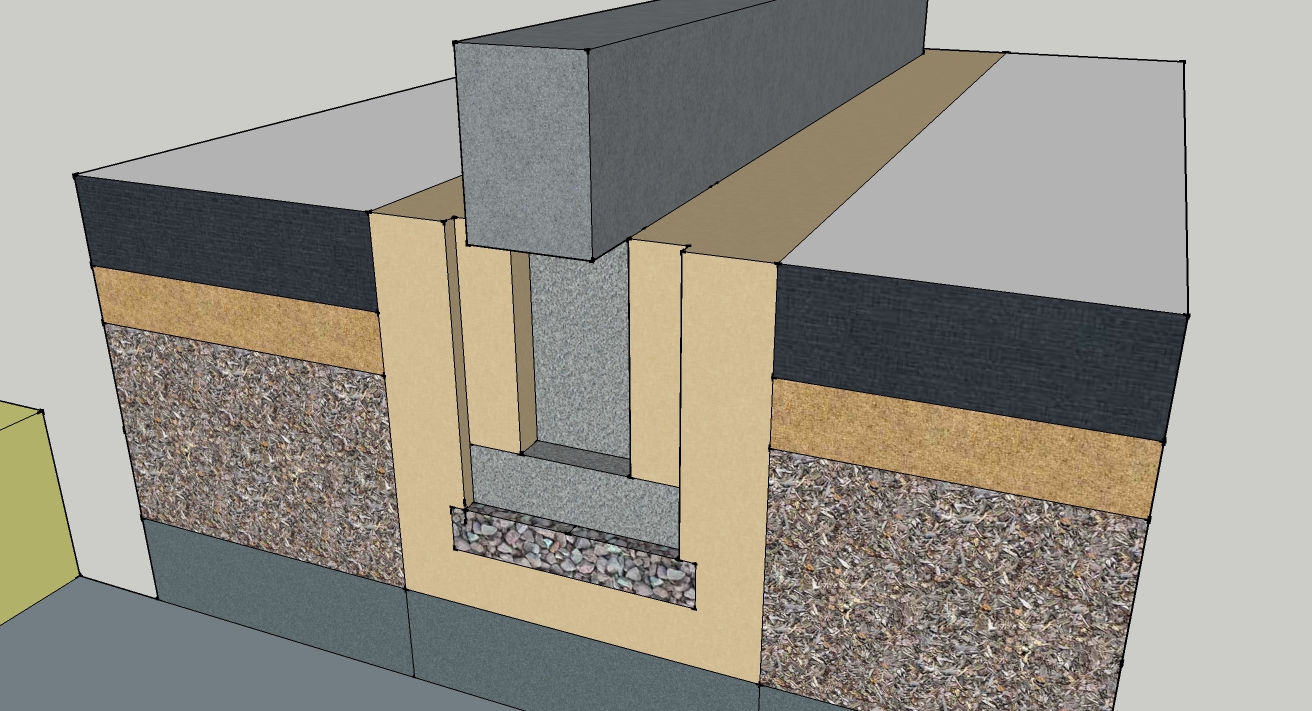

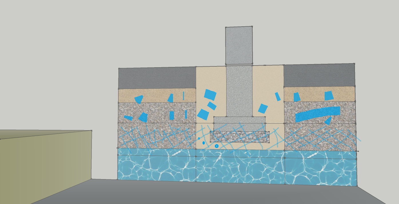

А теперь надо хорошо продумать пирог отмостки. Как я уже указывал, УГВ у меня высокий.Обычно вода стоит ниже щебеночной подушки, (см. рисунок), но по весне и осенью, уровень воды поднимается. Соответсвенно намокает песок выше уровня ГВ, так как песок легко тянет воду. Летом, когда УГВ опускается, песок быстро подсыхает.
Если пространство вокруг фундамента накрыть отмосткой, то песок под ней не будет подсыхать. Получается, защищать отмостку от влаги мне нужно как сверху, так и снизу. Поэтому пока пирог отмостки думаю делать так. Сверху вниз
1.тротуарная плитка-6см.
2.пц смесь -3см.
3.плита из обедненного бетона, армированая сеткой--8-10см.
4.гидриоизоляция.
5.щебеночная подушка 7-8 см.
6.геотекстиль.
Что скажите по такому пирогу?
Советы очень приветствуются.

Попробую обьяснить назначение каждого слоя, а уж спецы, надеюсь,покритикуют.
1. геотекстиль-препятствует проседанию щебеночной подушки в слой песка.
2.щебеночная подушка-препятствует приникновению капилярного подсоса снизу в тело отмостки.
3.гидроизоляция-удерживает бетонное молочко, не дает ему просочиться в щебенку.
4. бетонная плита с легким армированием(это скорее подбетонка)служит твердым основанием для последующей укладки тротуарной плитки.
Меня в моей схеме пока смущает наличие этой подбетонки.В моем понимании, единственное ее назначение-не дать просесть тротуарным плиткам. А что будет с водой, проникающей через тротуарную плитку сверху?
Может, заменить подбетонку на смесь песок-гранотсев-щебень, плотненько ее утрамбовать и на нее положить тротуарную плитку?

У этого же автора есть видео про дорожки на участке - он там рассказал подробно что и к чему, по всем Вашим вопросам. Врятли ктото тут расскажет еще лучше.
Бетон в отмостке безсмысленный, природа его порвет как тузик тряпку. В итоге получится тот же щебень, только крупноформатный. Оно Вам надо?
Не забывайте главную задачу отмостки - отвести воду от фундамента. Для этого отмостке достаточно даже пленки (условно) с уклоном от дома.
