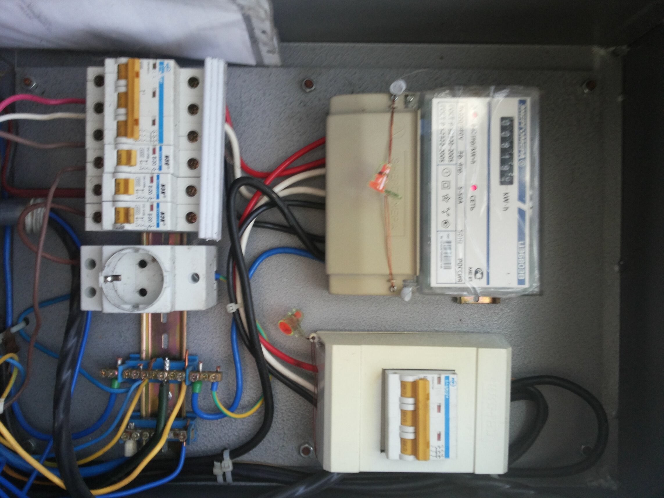

Добрый день.
Ситуация такова - на даче есть некоторые постройки, которые до сих пор не "запитаны". Пришло время дать им ток.... Постройки это - гараж, который примыкает к сараю, и под гаражом подвал, выход из которого ведёт в сарай.
Необходимо подключить в каждом из этих помещений некоторое оборудование, которое будет работать круглосуточно с нагрузкой в 1,-1,5 кВт (220В) каждое. Для подключение этого оборудования необходимо сделать по 3-4 розетки 220В в каждом помещении. К дому подведено 380В (50А).
Во вложении фото щитка (извините за качество). Знакомый предложил снять 3-х фазную шину на 6 постов, которая уже стоит, и установить новую на 9 постов и добавить к существующим автоматам справа ещё 3 однофазных на 16-20А каждый. Розетку можно подвинуть, или убрать совсем. Потом от каждого из новых автоматов и нуля вывести кабель 3*2,5 и затянуть его в подвал/гараж/сарай, а там уже установить по 3-4 розетки.
Что скажите/напишите/предложите? Сразу говорю - и я, и мой знакомый - не являемся профи в электрике...
И ещё вопрос - какие розетки лучше установить? Помещения хозяйственные, поэтому в них пыльно и сыро. Долбить стены не особо хочется, поэтому напрашиваются накладные с защитными крышками...
в целом правильно, нюансы могут крыться в мелочах :)
может на будущее стоит вести кабелем толще и на отдельные помещения свои щитки повесить
