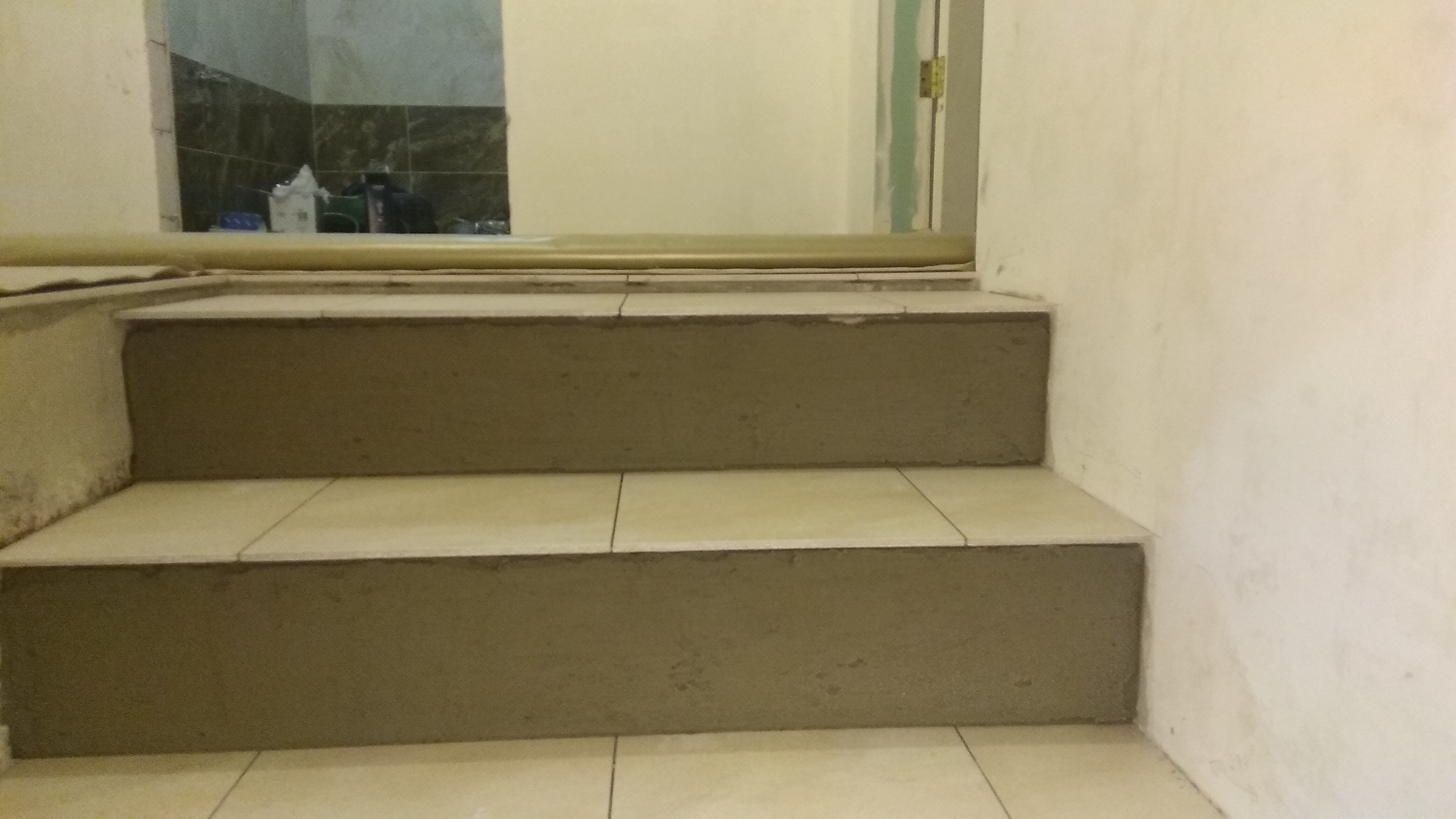

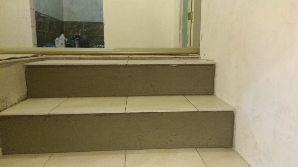

эххх.... пойду наверное сфоткаю все сейчас чтоб Вы поняли как замечательно я все хочу и заценили)))...

Уголок пластиковый полукруглый этот просто выглядит по-деревенски как-то очень. Если у мастера есть мокрорез и/или болгарка+прямые руки, то по возможности попросите делать прирезку внешних углов под 45°. Это и выглядит более изящно, и грязь с грибком не скапливаются как под пластиком.
На кухне фартук более удачно выглядит, если мебель полностью закрывает участки стены без плитки и перекрывает примыкания. Если же торец фартука все-же будет 100% видно, то неплохо было бы сделать просто примыкание 90° и зайти на торец Вашей декоративкой. Правда, в этом случае нужен определённый навык и скилл от исполнителя, а у Ваших парней-"малярщиков" с 1 сезона его точно нет:(

Уголок пластиковый полукруглый этот просто выглядит по-деревенски очень. Если у мастера есть мокрорез и/или болгарка+прямые руки, то по возможности попросите делать прирезку внешних углов под 45°. Это и выглядит более изящно, и грязь с грибком не скапливаются как под пластиком.
Ну и решений примыкания ванны к плитке уже есть не мало. Но чтоб хотеть пластиковый уголок туда :bad:
Прирезка под 45* - это красиво ... Не думаю, что тот мастер знает что такое мокрорез

Даже если Вы хотите втулить пластик это Ваше право
Только, как на фото , делать ненадо.

что то не пойму чем Вам не нравится как на фото?... пришлите как надо фотки если есть чтоб этого не превратилось в разговор слепого с глухонемыми))... у меня сейчас нет грибка, а там где не было уголков ( смотрели квартиры на вторичке перед этим) там сплошь и рядом грибок... Мастер Саша мне не сказал что он будет подрезать кромки плитки под 45 градусов... зато он мне сказал что он будет заводить подрезанную кромку под целую... хорошо, допустим так можно, но что делать если надо состыковать две подрезанные кромки? в моем понимании для того чтоб не было видно подрезаний их нужно заводить в уголок... очень сомневаюсь что мастер Саша будет подрезанные кромки еще обрабатывать под 45 градусов... еще меня насторожила фраза что уголки будут отлетать (!??) чего им отлетать если сделать все правильно?... как мне кажется уголок не может отлететь если ему не отрезать основание которым он крепится... а вот если не уметь ставить уголки, заводить их отрезая основание то тогда конечно он отлетит...
и еще одно замечание... у меня сейчас практически во всех местах где плитка затиралась затиркой СЕ40 и где плитка стоит под углом 90 градусов (углы ванной например) эта самая затирка постепенно полосами поотлетала сверху этих углов... хорошо что там щель маленькая и внутри она все таки остается... а что будет если сделать так как говорите Вы или предлагает Саша?... затирка может отлететь, в щель начнет попадать влага и пойдет чернота... поэтому мне нравится как на фото, грибка как Вы видите нет, уголок вплотную прилегает к плитке и ванной (если его правильно завести) и черноты нет...
