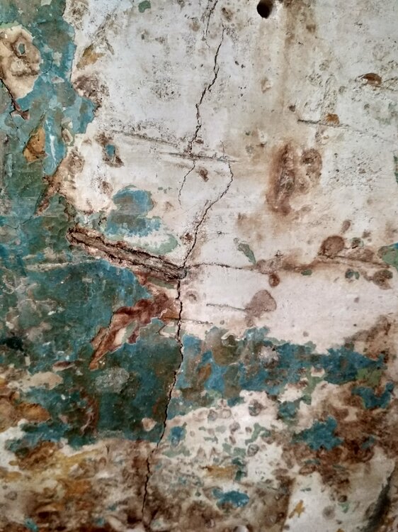

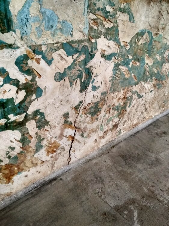

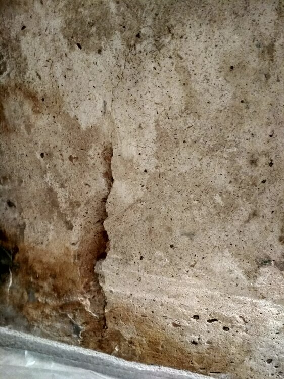

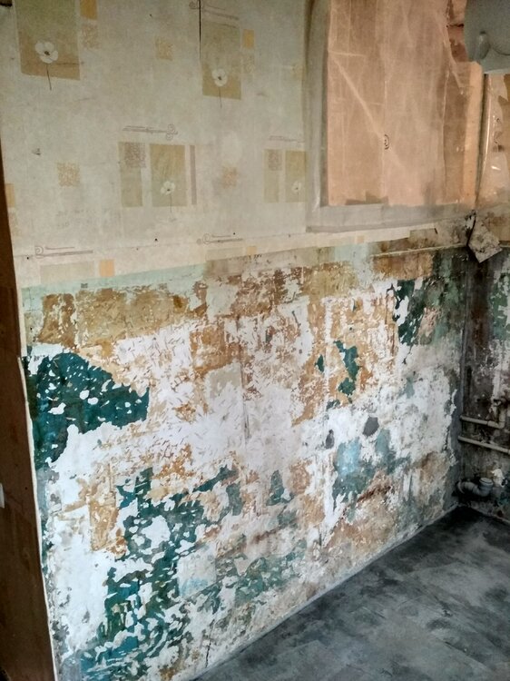

Святослав1 Опубліковано: 26 листопада 2019 Поділитись Опубліковано: 26 листопада 2019 Добрый день, господа форумчане! Я не мастер, стараюсь делать ремонт сам, своими силами, поэтому задаю вопросы и в очередной раз нужен совет и коллективная помощь. Делаю ремонт у мамы в старой хрущевке, после демонтажа старой плитки в ванной и масляной краске в туалете и на кухне увидел что гипсовые перегородки, как мне показалось, достаточно в плачевном состоянии (в трещенах). Их, этих трещин, не много и они не сквозные, но все же... Вопрос: Как правильно подготовить стенки перед укладкой плитки, надо ли их штукатурить, может достаточно будет просто набить/натянуть сетку и по ней уже класть плитку. Заранее благодарен всем за помощь!!! Посилання на коментар Поділитися на інших сайтах More sharing options...
-electron- Опубліковано: 28 листопада 2019 Поділитись Опубліковано: 28 листопада 2019 Якщо бити сітку то я б наніс клей в нього втопив сітку по свіжому задюбелив дюбелями для пінопласту (грибки) зверху мокрим по мокрому наніс шар клею. Загалом подивіться техкарту Церезіта з утеплення. Можна грибки дати коли висохне шар з сіткою. Загалом ідея в тому щоб сітку прикріпити до стіни. Бо вона може разом з клеєм та тонким шаром гіпсу відвалитись. Або рівняти гіпсокартоном. Й теж дюбелити. Це якщо не хочеться збивати гіпс. 1 Посилання на коментар Поділитися на інших сайтах More sharing options...
Святослав1 Опубліковано: 28 листопада 2019 Поділитись Опубліковано: 28 листопада 2019 Сбивать гипс в моем случае не выйдет, это не гипсовая штукатурка, а гипсовая перегородка. На счет варианта сетки, клея и грибков - понял, спасибо. А чем посоветуете выровнять стенку, одна из них оказалась завалиной, с учетом того что это гипсовые перегородки и это ванная. И технологию, хотя бы в пару строк. Спасибо! Посилання на коментар Поділитися на інших сайтах More sharing options...
Vitaliy67 Опубліковано: 28 листопада 2019 Поділитись Опубліковано: 28 листопада 2019 (змінено) Если стена ещё не превратилась в труху то ротбант. Змінено 28 листопада 2019 користувачем Vitaliy67 3 Посилання на коментар Поділитися на інших сайтах More sharing options...
mazurati Опубліковано: 29 листопада 2019 Поділитись Опубліковано: 29 листопада 2019 Гіпсові основи штукатурити, гіпсовими штукатурками, потім гідра, потім клей + плитка. 2 Посилання на коментар Поділитися на інших сайтах More sharing options...
Serd Опубліковано: 29 листопада 2019 Поділитись Опубліковано: 29 листопада 2019 Гіпсові основи штукатурити, гіпсовими штукатурками, потім гідра, потім клей + плитка. Добавлю. Гидра только на акриловой/латексной основе (готовая в ведрах) и клей высокополимерный. 1 Посилання на коментар Поділитися на інших сайтах More sharing options...
