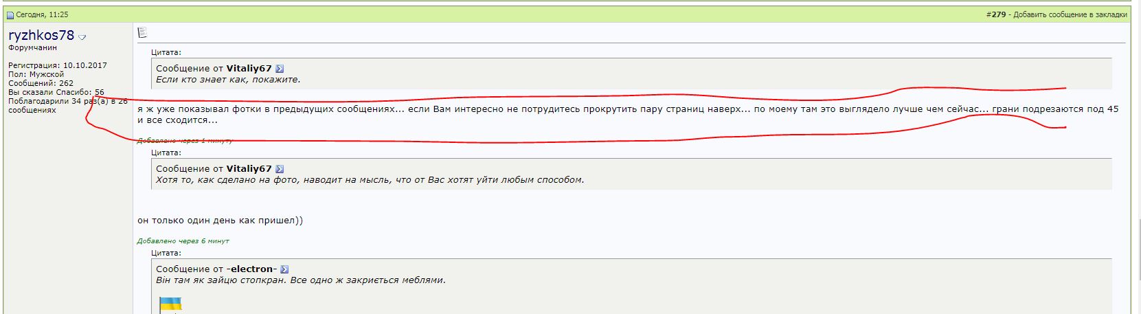

Если кто знает как, покажите.
я ж уже показывал фотки в предыдущих сообщениях... если Вам интересно не потрудитесь прокрутить пару страниц наверх... по моему там это выглядело лучше чем сейчас... грани подрезаются под 45 и все сходится...

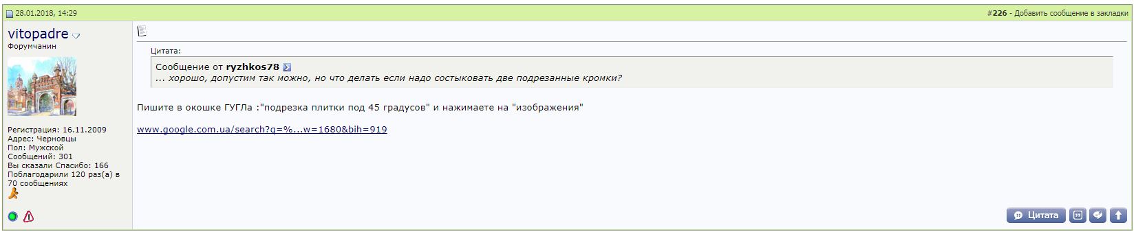

https://www.stroimdom.com.ua/forum/showthread.php?t=210877&page=11
ну вот хотя бы так... нижняя фотка из моих

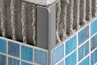

Даже если бы два верхних уголка зарезали под 45 градусов и совместили их по наружному углу, а нижний (перпендикулярный к ним) просто в стык - и то смотрелося бы лучше.
Но судя по подрезке внутреннего угла (который виден) мастер не дружит с подрезкой и состыковкой углов. А слово стусло его наверное кидает в пот!
Если что, то свести три уголка в разных плоскостях просто нереально.
давно не применяю уголки в облицовке, но после вашего поста пошёл пересматривать свои старые альбомы в надежде найти подобный узел с уголками и расстроился, оказывается у меня где-то потерялась часть старых фоток(.
попробую объяснить словами. в таких случаях верхние уголки сводятся с подрезкой под 45 градусов, а нижний обрезается под прямым углом и примыкает к ним снизу. типа вот так:

Это ответ не мне, а другому форумчанину ... Про прирезку под 45 * вы уже -спец?

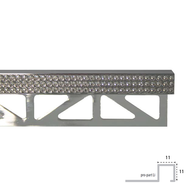

Раз уж зашел разговор об уголках спрошу ( когда то уже собирался , но по-моему не спрашивал ) кто нибудь использовал в своей работе такие уголки ( первые 3 фото ) ?. Правда цена не гуманная - 991 грн/ шт. Хотя на фоне следующего( 4 и 5 фото) не такая уж .... ( особенно нравится цена до скидки ):D
Да, это наиболее приемлемый вариант
Но всё равно идёт стыковка прямого угла с окружностью.
Так что для меня,в данном случае, правильного решения нет.
в последних сообщениях мы ваще то обсуждали прирезку уголков под 45 градусов... а Вы мне кидали ссылку про прирезку плитки под 45 градусов... мой мастер можно сказать отказался идти последним путем назвав заградительную цену в 250 грв за метр погонный... я об этом всем писал

Раз уж зашел разговор об уголках спрошу ( когда то уже собирался , но по-моему не спрашивал ) кто нибудь использовал в своей работе такие уголки?
Профиль мерседес. Мне не доводилось(. Предлагал заказчикам, но никто не соглашался из-за цены. Перестал предлагать.

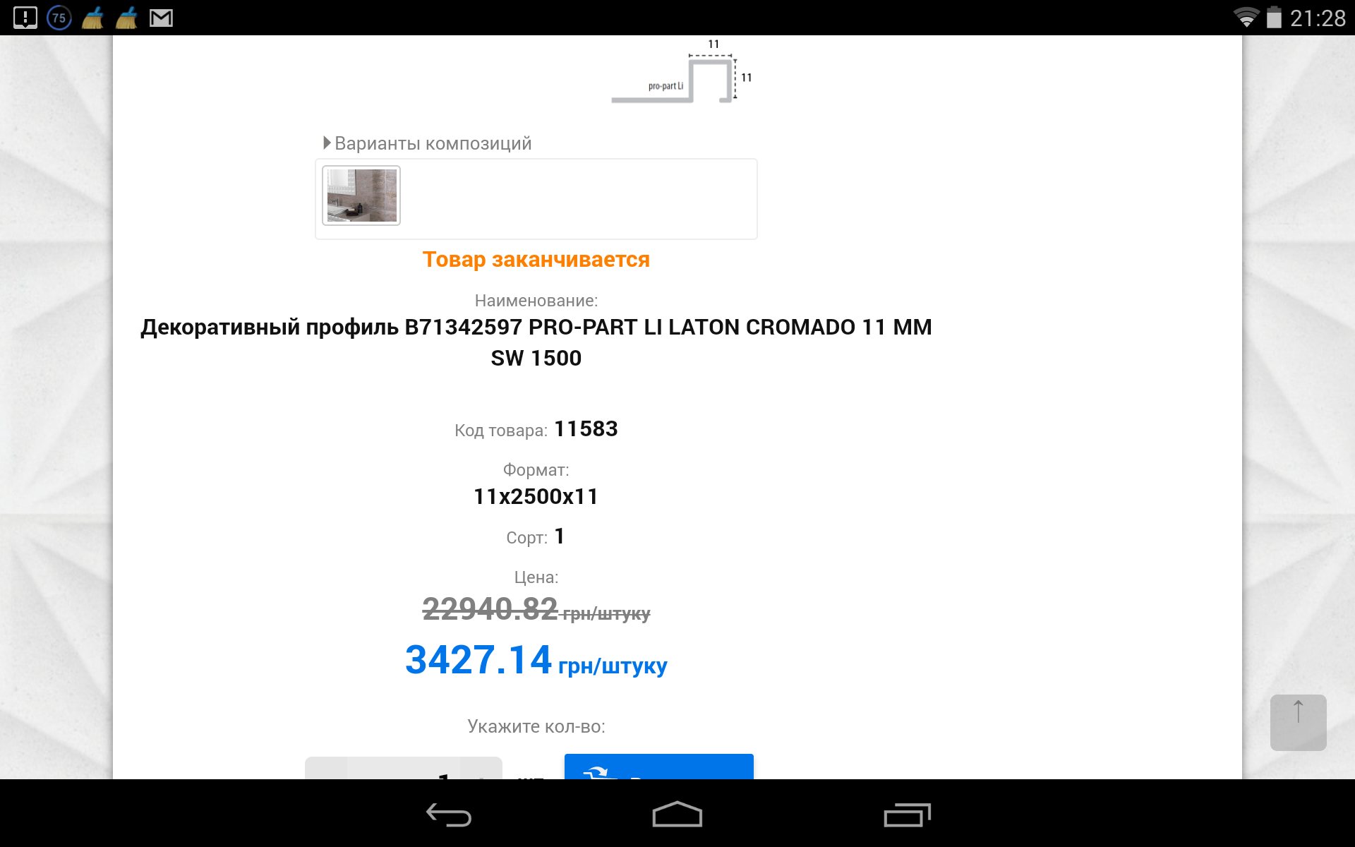

Это не заградительная цена...
если сложить цену за погонный метр с подрезаниями с ценной за укладку самой плитки и с остальными допами то мы получим в пересчете цену за плитку под 20 долларов за квадрат... всю эту бухгалтерию модератор недавно удалил но где то так и выйдет, а это уже даже не киевские цены как я понимаю))

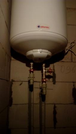

Цена работы не влияет на качество как оказалось( Я заплатила за разводку труб сантехнику супер мастеру 4 тысячи, когда другие цену до 3-х тысяч озвучивали. Вот и подумала что раз берет дороже, значит работа будет лучше. Вот что у меня теперь на уровне глаз в ванной , ощущение что в котельню попал а не в ванную комнату (((
как по мне работа сделана нормально... а как там по другому трубы спрячешь?))... и есть свои плюсы- если со временем по штуцерам начнет протекать всегда можно разобрать и не надо плитку расковыривать))
