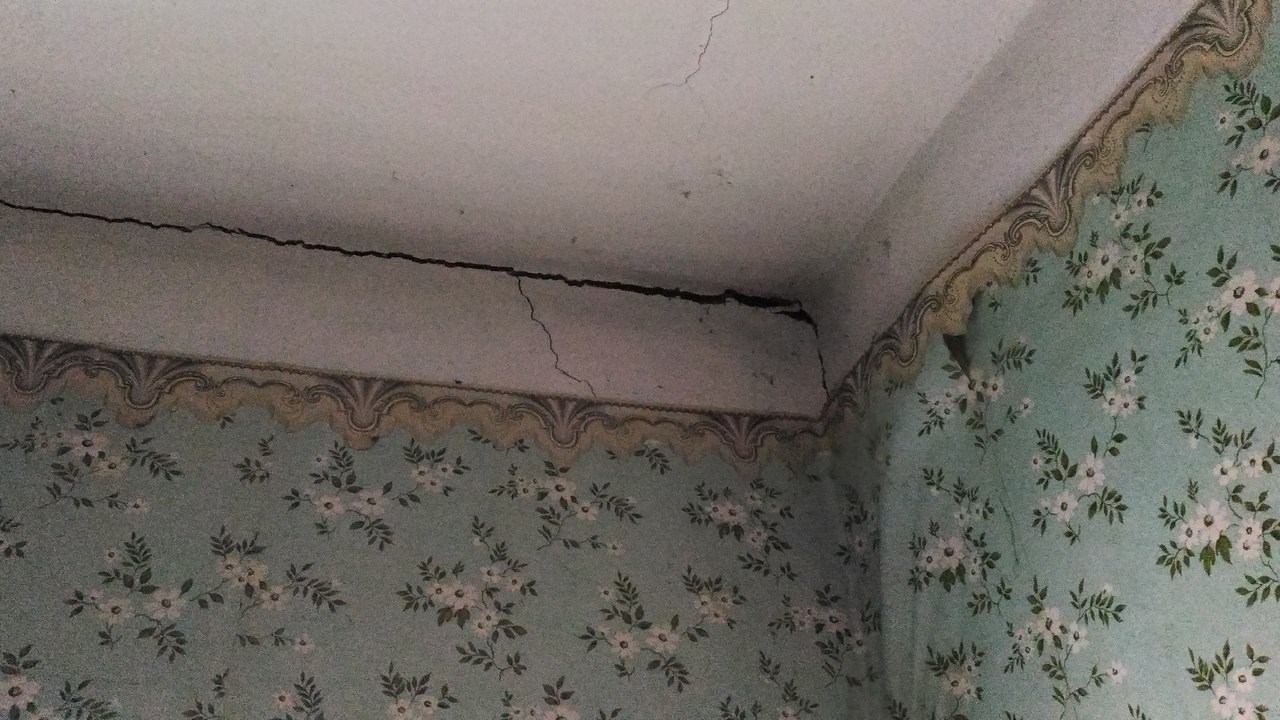

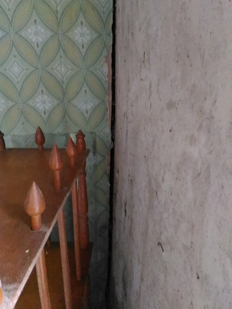

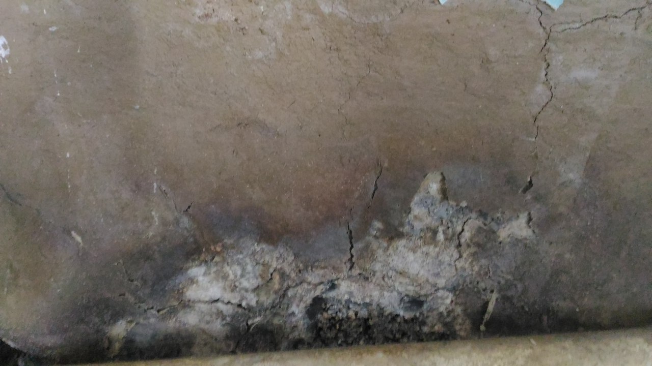

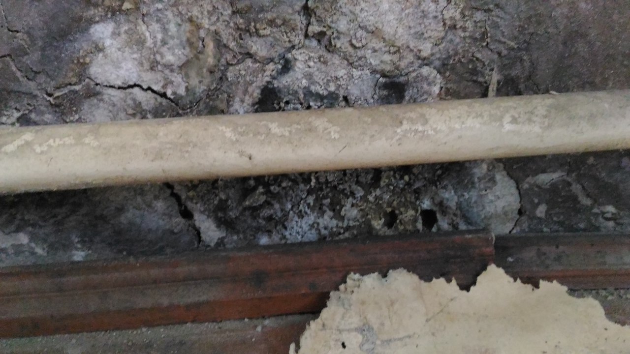

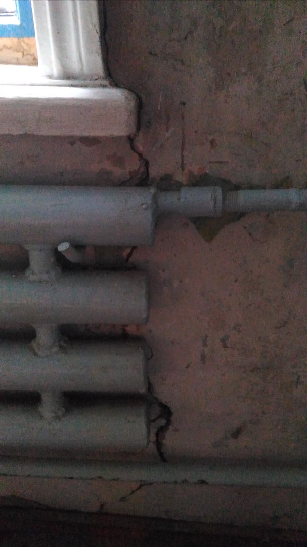

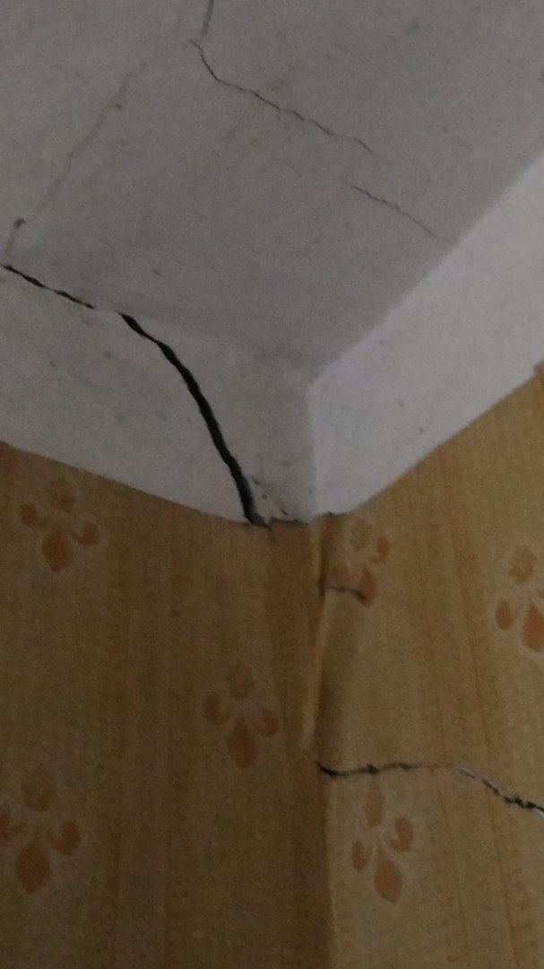

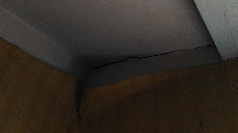

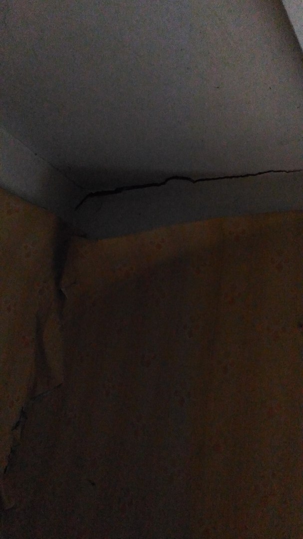

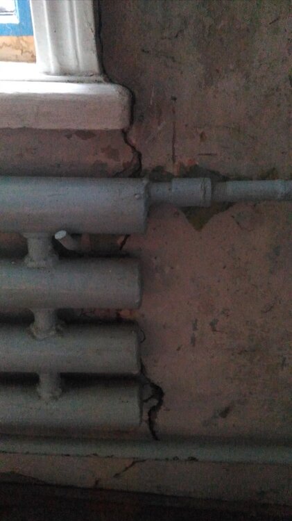

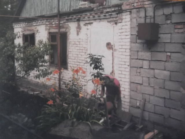

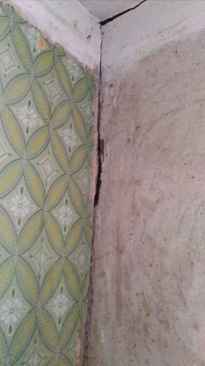

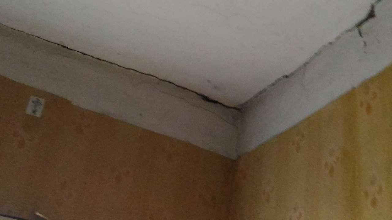

bukiw Опубліковано: 19 березня 2017 Поділитись Опубліковано: 19 березня 2017 В общем есть дом глиняный, снаружи обложенный кирпичом. По глине в средине поклеены были обои. В глиняных стенах дома внутри большие трещины (местами в два пальца). Подскажите пожалуйста, что с данным домом делать, есть парочка вопросов. 1) Хотелось бы убрать сырость в доме. 2) Что делать с трещинами? Боимся, что дом совсем развалится. 3) Хотелось бы сделать мало-мальски приличный ремонт в данном доме, что посоветуете? Рассматриваем варианты гипсокартона (самый вероятный), штукатурка по сетке шпаклевкой. Или если же оба варианта невозможные то, тогда штукатурка глиной. 4) Хочется в одной комнате сделать туалет-ванную, можно ли на глину ложить кафель? Ниже фото дома, помогите пожалуйста! Посилання на коментар Поділитися на інших сайтах More sharing options...
voldemaroFF Опубліковано: 20 березня 2017 Поділитись Опубліковано: 20 березня 2017 В общем есть дом глиняный, снаружи обложенный кирпичом. По глине в средине поклеены были обои. В глиняных стенах дома внутри большие трещины (местами в два пальца). Подскажите пожалуйста, что с данным домом делать, есть парочка вопросов. 1) Хотелось бы убрать сырость в доме. 2) Что делать с трещинами? Боимся, что дом совсем развалится. 3) Хотелось бы сделать мало-мальски приличный ремонт в данном доме, что посоветуете? Рассматриваем варианты гипсокартона (самый вероятный), штукатурка по сетке шпаклевкой. Или если же оба варианта невозможные то, тогда штукатурка глиной. 4) Хочется в одной комнате сделать туалет-ванную, можно ли на глину ложить кафель? Ниже фото дома, помогите пожалуйста! 1) глиняние дома бивают разние; ето глинобитний, саманний или мазанка. Узнайте какой у Вас. Потом сирость полностю убрать неполучится. Глиняние дома неимеют гидроизоляции стен. Трещини нужно розшить тоесть розширить и заделать на максимальную глубинуцементно песчаним раствором. Далее всю штукатурку которая бухтит отслоилась надо снять. Обично в таких домах низи стен сипятся. Тоже снимается до подоконника и штукатурится. По металической сетке. Далее чистить стени от обоев и побелки грунтуем дальше штукатурка по волокнистой фасадной сетке я обично использую ротбанд. Потолок можно свободно гипсокартон. Кафель на глину не ложат. Проще снять глиняную штукатурку затянуть по сетке цементнопещаную тонко и поклеить плитку. Последнее время мода пошла в таких домах на туалет и ванную. Пол наверное тоже глиняний? 3 Посилання на коментар Поділитися на інших сайтах More sharing options...
Сергей Олегович Опубліковано: 20 березня 2017 Поділитись Опубліковано: 20 березня 2017 1) Хотелось бы убрать сырость в доме. Теплоизоляция+пароизоляция пола должно помочь. 2) Что делать с трещинами? Глиняным раствором смешанным со стекловатой очень удобно заполнять глубокие трещины с помощью тонкого шпателя. Вместо глины можно использовать гипсовую шпаклевку. В труднодоступных местах можно задуть клей-пену для пенопласта. Боимся, что дом совсем развалится. Развалится он или нет по фотографиям Вам никто четко не определит, причиной трещин могут быть проблемы с фундаментом, перекрытием, крышей. По моему личному опыту развалить старый глиняный дом сложнее чем новый кирпичный, но я бы на Вашем месте обратился к специалистам, что бы посмотрели на месте. 3) Хотелось бы сделать мало-мальски приличный ремонт в данном доме, что посоветуете? Рассматриваем варианты гипсокартона (самый вероятный), штукатурка по сетке шпаклевкой. Или если же оба варианта невозможные то, тогда штукатурка глиной. Исходя из материала стен и их геометрии обшить стены гипсокартоном будет проще с помощью потолочных профилей отступив минимальное расстояние от глиняной стены. Если не гнаться за идеальной плоскостью стен и потолка, то проще и дешевле будет фасадная сетка и гипсовая шпаклевка (глина тоже вариант). 4) Хочется в одной комнате сделать туалет-ванную, можно ли на глину ложить кафель? Лучше обшить гипсокартоном, или кирпич на ребро, а потом кафель. PS Не старайтесь сделать в этом доме полный капремонт с "евроремонтом", приведите его в состояние "совместимое с жизнью" и стройте по мере возможности новый. Сравните ради спортивного интереса стоимость обшивки Ваших глиняных стен гипсокартоном со стоимостью таких же новых стен из газоблока. Посилання на коментар Поділитися на інших сайтах More sharing options...
Shulz Опубліковано: 21 березня 2017 Поділитись Опубліковано: 21 березня 2017 Специалист по глиняным хатам только какая то бабка или дед живущий в подобном. Поскольку у самого была баба в селе где я, когда был еще малым, проводил лет то видел как она ее подмазывала. И делала это каждый год. Трещины в глине обычное явление. Запихнули туда глины с половой и замазали. Глиняная хата не заваливается а раскисает и размывается если нет крыши. Быстрее у вас кирпичная стена рухнет. 1 Посилання на коментар Поділитися на інших сайтах More sharing options...
Vadim V. Опубліковано: 21 березня 2017 Поділитись Опубліковано: 21 березня 2017 Специалист по глиняным хатам только какая то бабка или дед живущий в подобном. Поскольку у самого была баба в селе где я, когда был еще малым, проводил лет то видел как она ее подмазывала. И делала это каждый год. Трещины в глине обычное явление. Запихнули туда глины с половой и замазали. Глиняная хата не заваливается а раскисает и размывается если нет крыши. Быстрее у вас кирпичная стена рухнет. Примерно, то - же самое видел в детстве....., разваливается из-за отсутствия нормального фундамента, обычно стоят на земле...... 1 Посилання на коментар Поділитися на інших сайтах More sharing options...
МАСТЕР"ок Опубліковано: 22 березня 2017 Поділитись Опубліковано: 22 березня 2017 Ох уж эти жители областных центров в центре города..... Бабушка, бабушка..... Пол Украины живёт до сих пор в таких домах! Просто их не видно явно, так как они обличкованы ещё в 80е... А по сёлам 80 %. Ничего страшного там нет. Основная проблема этих домов, то что они в основном сложены просто на земле, без фундамента. Именно из за этого сыреют, и отсыпаются низа в доме. Если есть влага постоянная, и возможность то по низу бросают контур отопления. Функция которого подсушивать низа. Трещины хоть чем замазывайте, но материал такой, что сверху "глины - Самана - земли", просто висит корка нового материала. И со временем влага - усыхание снова рвут новый материал даже с сеткой. Плюс усыхание "глины - самана- земли" сверху появляются сыпучие поверхности, именно на самане- глине. От времени весь дом в микро трещинах стоит. Именно из за этого личковали кирпичём, фундамент при этом редко копали больше чем на штык, воздушная подушка не даёт прямому выветриванию через эти микротрещины тепла, и отводит влагу. Зашивают внутри гипсом, трещины расшивают, и заделывают тем же саманом. Под кафель, натягивают сетку на саморезы 100ку, + сверху бьют гвозди 100, 200,300, натягивают медную проволоку.... 200, 300ку бьют потому как уровень в старых домах выловить, и сделать ванную квадратной сложно, но можно. Полы в таких домах в основном деревянные на лагах, редко у кого сгнившие. А если так, и получилось то в основном возле стен. Вырезается гнилое, заливается цементно песчаным раствором, и демпферная лента между ними. Под доски дополнительную лагу. Ну по крайней мере, у нас в Мелитополе таких домов 60% где-то. И там где так делали, пока ещё проблем не было. Кафель положенный ещё лет 15 назад стоит, впрочем как и гипс. 1 Посилання на коментар Поділитися на інших сайтах More sharing options...

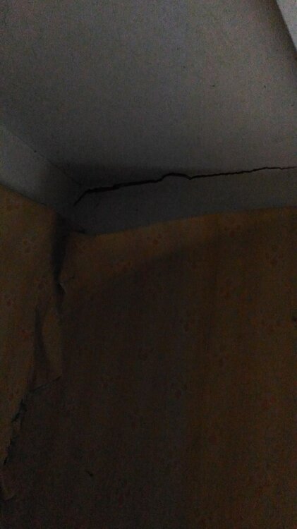

bukiw Опубліковано: 26 травня 2017 Автор Поділитись Опубліковано: 26 травня 2017 Такие трещины зудувать пеной можно? Посилання на коментар Поділитися на інших сайтах More sharing options...

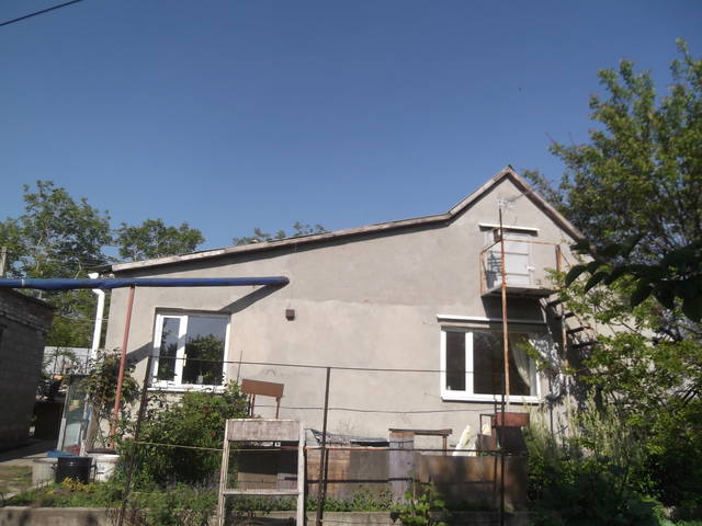

bukiw Опубліковано: 27 травня 2017 Автор Поділитись Опубліковано: 27 травня 2017 Подскажите пригласили строителя говорит, что у нас толком нет фундамента и поэтому стены повело. Нужно подливать "стульчики" и тогда уже ремонт делать. Это реально? просто боюсь чтоб в тупую на бабки не развели Посилання на коментар Поділитися на інших сайтах More sharing options...

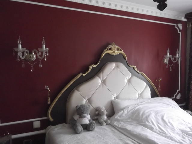

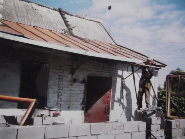

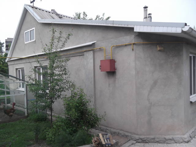

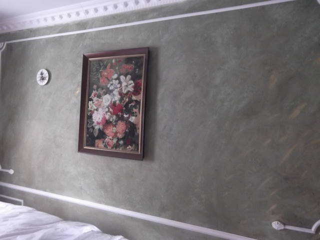

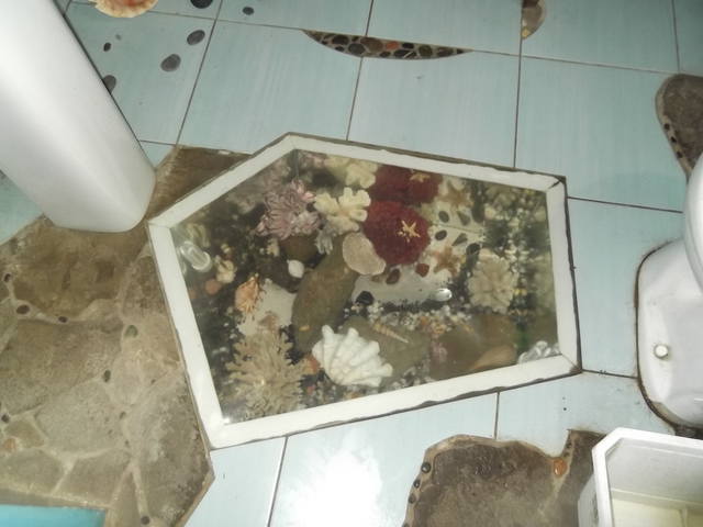

Ируськин Опубліковано: 28 травня 2017 Поділитись Опубліковано: 28 травня 2017 Смотрю на ваши фото, точно мой дом в бывшем состоянии. Достался по наследству. Дом саманный, обложен кирпичем, стоял без фундамента, просто на подушке из жужалки. Что мы делали: 1) Подкапывали по этапно по всему периметру дома из внешней и из внутренней стороны , где нужно было, домкратили стены и заливали фундамент, ложили рубероид для изоляции. От постоянной влаги около 5о см от пола ломпачь полностью размок и мы его заменили на кирпичь или шлакоблок. 2) после фундамента, расширили все трещины и замазали из глиняным раствором по этапно, если наложить сразу толстый слой, то снова будет трещина, глина сохнет не равномерно. 3) Потолок - дранка, пришлось частично отбить , где висели куски глины, там где хорошо держалось, зубами не отдерешь, с ним особо не заморачивались, выровняли гипсокартоном. 4) Сделали ванну с туалетом. копали прямо в доме и пробивали под фундаментом и далее в сливную яму.. Пол цеметнировали, плитка + дизайн. Стены - влагостойкий гипсокартон и по нем плитка.Фото пола В кухне тоже по стенам гипсокартон и поклеены камни. 5) В спальне по стене прибита сетка, и наложена декоративная штукатурка, другая стена покрашена...фотки смогу выложить в среду, если интересно. Ремонту 16 лет...всё держится, ничего не трескается и не отпадает. Теперь дом с наружи выглядит так. Если найдустарые фотки, покажу что было...ужас! 5 Посилання на коментар Поділитися на інших сайтах More sharing options...
Ируськин Опубліковано: 31 травня 2017 Поділитись Опубліковано: 31 травня 2017 Нашла старые фотки...то что было Добавлено через 3 минуты Эта стена покрыта декоративной штукатуркой прямо по глине, даже сетки нет, ни одной трещинки... А эта стена покрашена, то же ни единой трещинки нет. 2 Посилання на коментар Поділитися на інших сайтах More sharing options...
