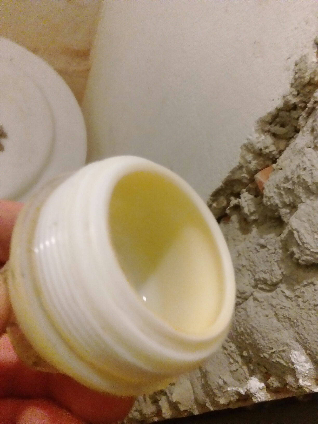

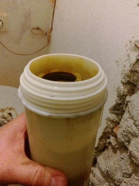

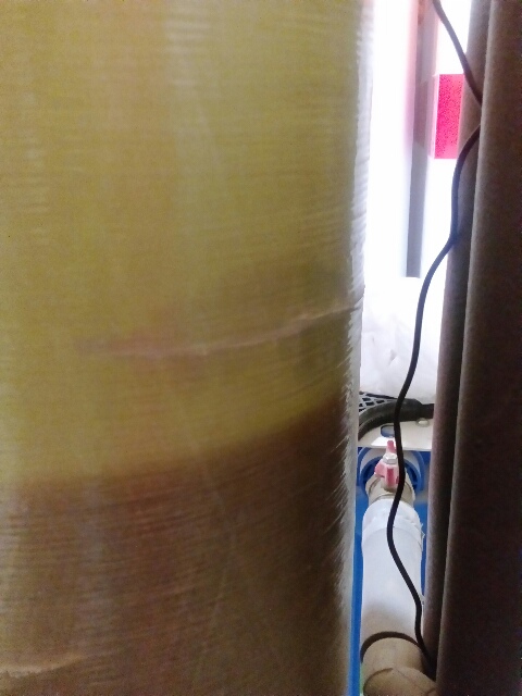

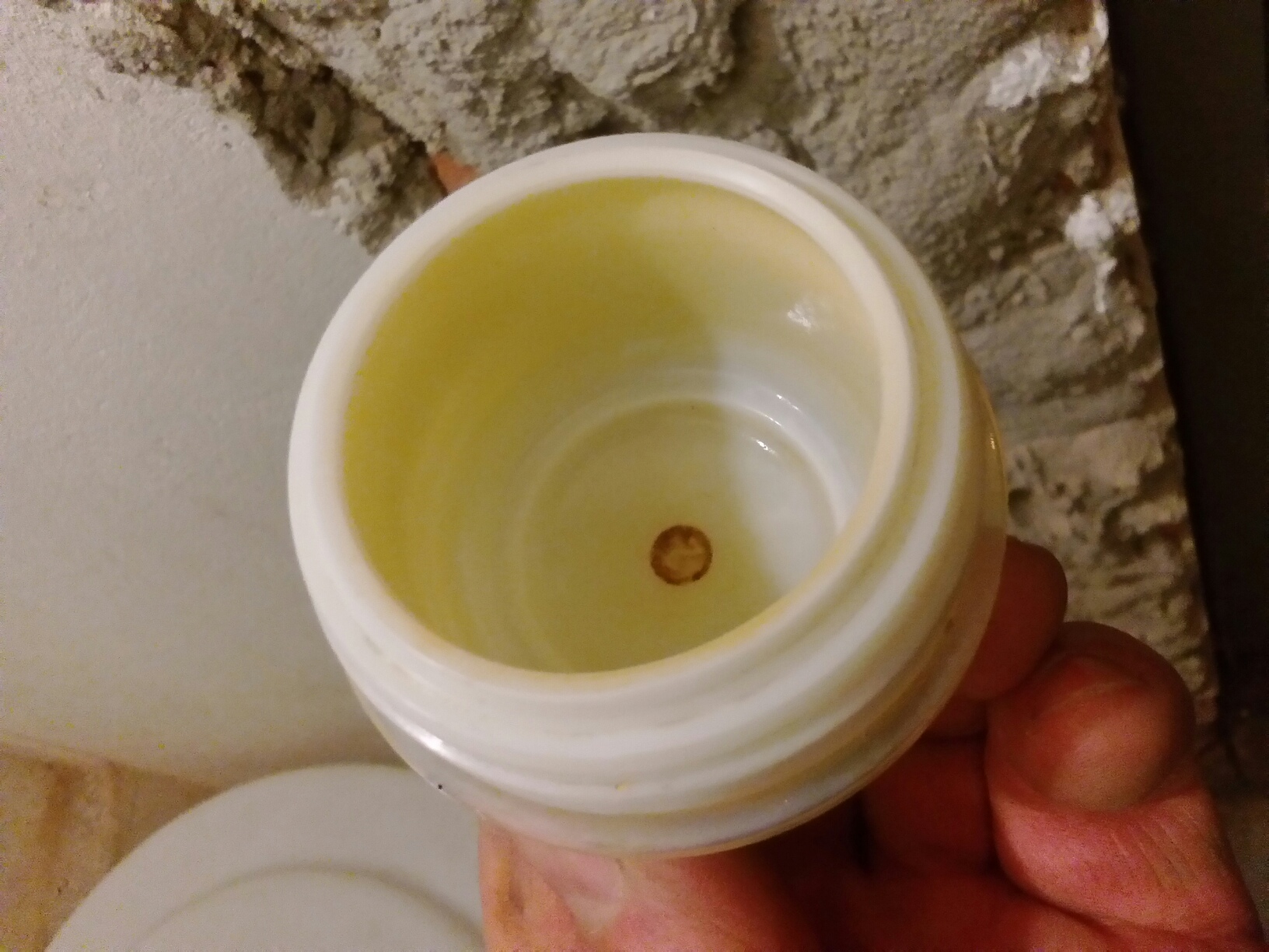

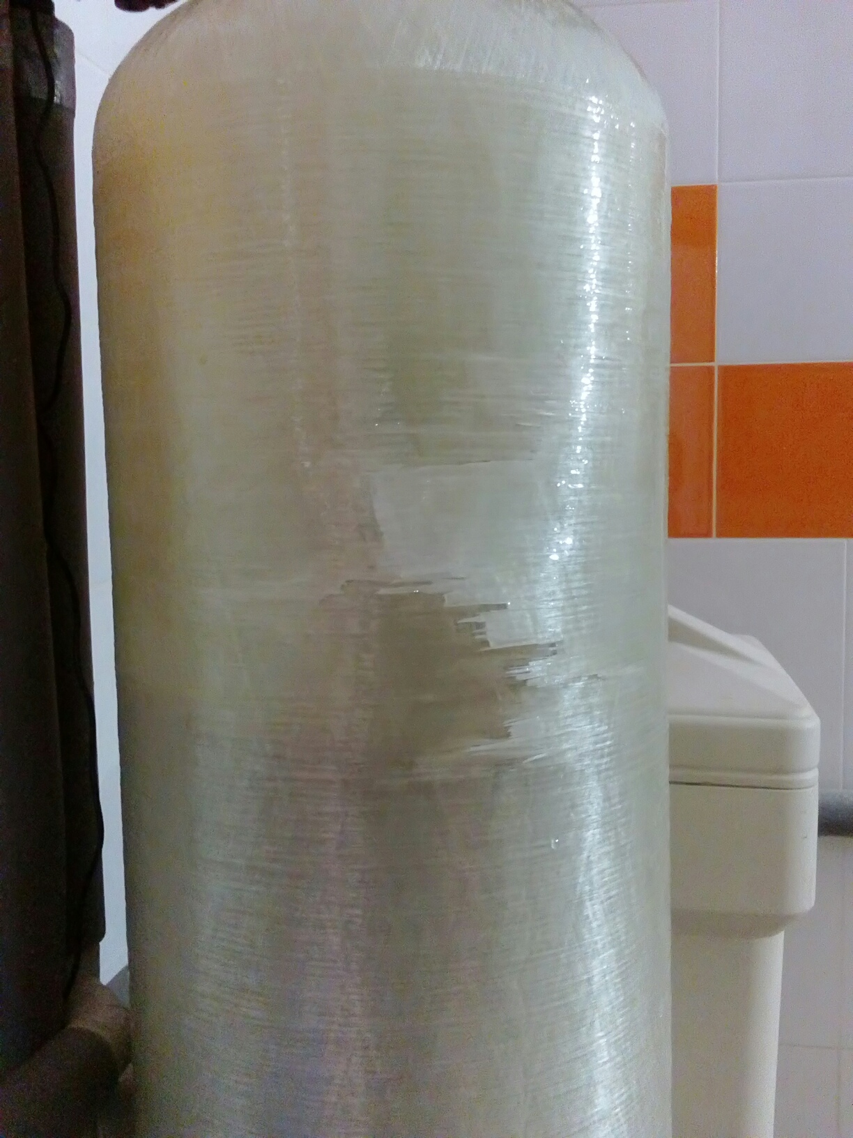

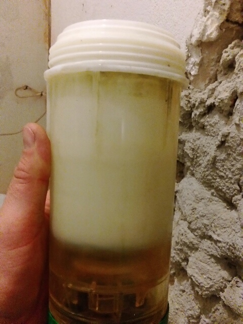

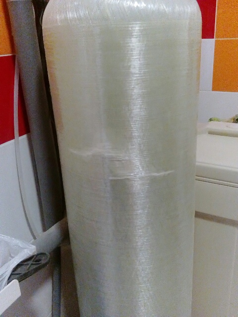

vodinoy Опубліковано: 17 березня 2017 Поділитись Опубліковано: 17 березня 2017 (змінено) Уважаемые специалисты! Интересуют Ваши мнения и предположения. Змінено 17 березня 2017 користувачем vodinoy Посилання на коментар Поділитися на інших сайтах More sharing options...
vodinoy Опубліковано: 17 березня 2017 Автор Поділитись Опубліковано: 17 березня 2017 ...........,,,,,,........... Посилання на коментар Поділитися на інших сайтах More sharing options...
sah79 Опубліковано: 17 березня 2017 Поділитись Опубліковано: 17 березня 2017 Мороз?.... Посилання на коментар Поділитися на інших сайтах More sharing options...
АкваСпецСервис Опубліковано: 18 березня 2017 Поділитись Опубліковано: 18 березня 2017 Cудя по тому, что помещение - санузел (плитка гланцевая и красивая) колонну могло сложить вакуумированием. (глубокая скважина, травил обратник пропал свет и ее сложило внутрь.) Вариант 2 - в придачу пошла горячая вода из бойлера, выталкиваемая расширительным бачком. Причина та же - утечка между насосом и фильтром при неработающем насосе скважины. Если знаете правильный ответ - ждем до завтра и озвучивайте. Посилання на коментар Поділитися на інших сайтах More sharing options...
vodinoy Опубліковано: 18 березня 2017 Автор Поділитись Опубліковано: 18 березня 2017 В доме идут отделочные работы с ноября месяца. Помещение- котельная. Отопление- тепловой насос. (46*С). Гор. воды нет. Холодная только сразу после очистки. Посилання на коментар Поділитися на інших сайтах More sharing options...
vodinoy Опубліковано: 18 березня 2017 Автор Поділитись Опубліковано: 18 березня 2017 ...........,,,,,,........... Это ул.Б.хмельницкого - предположение горячая вода(колба уменьшилась в размере) Посилання на коментар Поділитися на інших сайтах More sharing options...
alexandr0123 Опубліковано: 20 березня 2017 Поділитись Опубліковано: 20 березня 2017 Cудя по тому, что помещение - санузел (плитка гланцевая и красивая) колонну могло сложить вакуумированием. (глубокая скважина, травил обратник пропал свет и ее сложило внутрь.) Вариант 2 - в придачу пошла горячая вода из бойлера, выталкиваемая расширительным бачком. Причина та же - утечка между насосом и фильтром при неработающем насосе скважины. Если знаете правильный ответ - ждем до завтра и озвучивайте. Ставлю на первый вариант, у меня такой же баллон был пару лет назад во Львове. В активном поиске фотографий, выложу. Баллон, если что можем поменять))) Посилання на коментар Поділитися на інших сайтах More sharing options...
vodinoy Опубліковано: 29 березня 2017 Автор Поділитись Опубліковано: 29 березня 2017 В первом и во втором случае ГОРЯЧАЯ ВОДА из-за неисправности реле давления. 1-скваженный насос не выключаясь(!!!сутками!!!) нагревал воду в скважине до горячей и во время очередной промывки(ночной) разорвало баллон. 2-тут система такая: ханевел 76, ханевел редуктор и насосная станция. Заклинило реле и насос нагрелся до такой степени, что нельзя было дотронуться до труб. Насос живучий-работает дальше Будьте внимательны к своему оборудованию 1 Посилання на коментар Поділитися на інших сайтах More sharing options...
