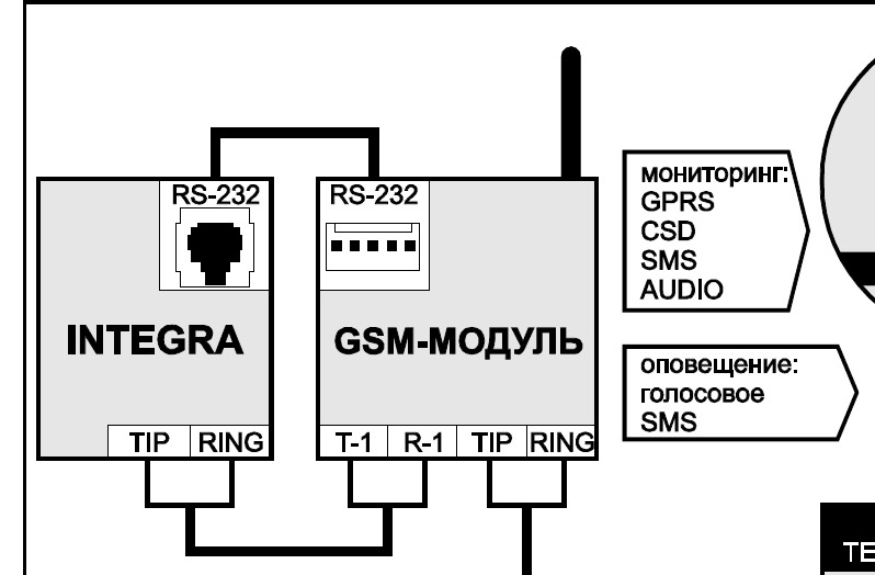

cadet225 Опубліковано: 16 березня 2017 Поділитись Опубліковано: 16 березня 2017 какими проводами осуществлять соединение модулей сигнализации в боксе ? например, Satel Integra 32 c Ethernet модулем и модулями расширения ? alarm c жилами 0.22 подойдет или нужно не менее 0.5 ? Из документации Satel: В таблице 1 указано число жил, необходимое для правильного подключения устройства к шине клавиатур в случае использования провода с жилой диаметром 0,5 мм. В таблице 3 указано количество проводов, необходимое для правильного подключения устройства к шине модулей расширения в случае использования провода с жилой диаметром 0,5 мм. Посилання на коментар Поділитися на інших сайтах More sharing options...

cadet225 Опубліковано: 16 березня 2017 Автор Поділитись Опубліковано: 16 березня 2017 Скільки живу, проблем з 4*0,22 і Сателом не зустрічав, навіть на великих відстанях. а вот эту связь можете прояснить не могу понять связь GSM с Integra32 .... на обоих модулях закорочены по 2 порта (TIP и RING / T-1 и R-1) с обоих сторон ? Посилання на коментар Поділитися на інших сайтах More sharing options...
porterlv Опубліковано: 17 березня 2017 Поділитись Опубліковано: 17 березня 2017 Чому ж закорочені?! А якщо голову по призначенню використати? Через який порт комунікація? А живлення? А почитати призначення виходів? В інструкціях окрім малюнків ще є багато тексту з поясненнями ;) Посилання на коментар Поділитися на інших сайтах More sharing options...

smartdom Опубліковано: 18 березня 2017 Поділитись Опубліковано: 18 березня 2017 У нас другие правила а ну, правила в студию? эксперты Добавлено через 53 секунды тобто, ні монтажника який робив ні о'бєкту показати нема? "все побежали и я побежал" - это единственный аргумент? ДА. в частном доме или в квартире, да и в бизнес центре, если проложить обычную витую изернет, то работать скорее всего будет. и берут такой кабель из-за единственного "нашего правила" - "дешевше"! а стандарты велят 0.5!!! Добавлено через 4 минуты на обоих модулях закорочены по 2 порта это не закоротка - это условное обозначения шины, т.е несколько проводов... Добавлено через 2 минуты У них там за бугром и проводку 220В в каркаснике без металлогофры укладывают, и что? если негорючую и не поддерживающее горение - то в чем проблема )) зато у нас ихние немецкие лифты не проходят нашу сертификацию )) зато савковые эксплуатируют...итд итп. где наша типа сертификация - круче )) не пишите глупостей по типу "дядя вася так делает" - учите мат часть.... тобто, ні монтажника який робив ні о'бєкту показати нема? У нас другие правила эти супер аргументы особенно актуальны - в строительстве дорог :lol: 1 Посилання на коментар Поділитися на інших сайтах More sharing options...
