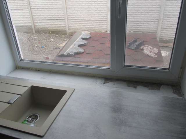

SergSV Опубліковано: 16 березня 2017 Поділитись Опубліковано: 16 березня 2017 На стене в кухне есть окно, а нему примыкает столешница. При распиле столешницы остался кусок который можно разрезать на 3 части и получится по размеру подоконник. Как соединить куски столешницы между собой. Посилання на коментар Поділитися на інших сайтах More sharing options...
baroleks Опубліковано: 16 березня 2017 Поділитись Опубліковано: 16 березня 2017 Зєднати то можна (ламелі,шканти, доміно, чужий шип та ін). Але нічого доброго з цього не вийде. Краще знайдіть щось одним цілим. Не обовязково та ж стільниця. Можна зробити підвіконня деревяне, фанера під шпоном, бетон та ін. Посилання на коментар Поділитися на інших сайтах More sharing options...
SergSV Опубліковано: 16 березня 2017 Автор Поділитись Опубліковано: 16 березня 2017 но все равно ж нужно будет соединить сплошной подоконник со столешницей, как это сделать красиво? есть соединительный профиль но он будет выпирать поэтому не хочется его использовать. Зєднати то можна (ламелі,шканти, доміно, чужий шип та ін). Але нічого доброго з цього не вийде. Краще знайдіть щось одним цілим. Не обовязково та ж стільниця. Можна зробити підвіконня деревяне, фанера під шпоном, бетон та ін. Посилання на коментар Поділитися на інших сайтах More sharing options...
Волчок Опубліковано: 16 березня 2017 Поділитись Опубліковано: 16 березня 2017 но все равно ж нужно будет соединить сплошной подоконник со столешницей, как это сделать красиво? есть соединительный профиль но он будет выпирать поэтому не хочется его использовать. Когда делали кухню нужно было брать широкую столешницу и вырезать сразу цельным куском с подоконником. Сейчас только через профиль, что бы стык закрыть и обезопасить от попадания влаги. Без профиля все равно будет виден шов, да еще влага туда будет попадать. В продаже имеется маленький Т - образный албминиевый профилек (Эпицентр и др.). 1 Посилання на коментар Поділитися на інших сайтах More sharing options...
SergSV Опубліковано: 16 березня 2017 Автор Поділитись Опубліковано: 16 березня 2017 если б купить столешницу более 90см, да еще и Arpa было так просто то уже б купили, а так небольшой гемор вылезает. Когда делали кухню нужно было брать широкую столешницу и вырезать сразу цльным куском с подоокнником. Сейчас только через профиль, что бы стык закрыть и обезопасить от попадания влаги. Без профиля все равно будет фиден шов, да еще влага туда будет попадать. Посилання на коментар Поділитися на інших сайтах More sharing options...
SergSV Опубліковано: 18 березня 2017 Автор Поділитись Опубліковано: 18 березня 2017 Спасибо, стяжки уже купил, столешница очень влагостойкая поэтому думаю проблем не будет. kronas.com.ua/ua/furnitura-270/krepyozhnaya-furnitura-365/styazhki-392/styazhka-dlya-stoleshnic--1225/styazhka-stoleshnicy-7607 Ось такими стяжками з'єднуються стільниці. Треба торці ретельно намастити сіліконом. Якщо Ваша стільниця не водостійка, через деякий час вода попаде всередину плити і стільниця почне розбухати. Алюмінієвий профіль краще захищає, як правильно вище написав Волчок Посилання на коментар Поділитися на інших сайтах More sharing options...
Сергей-ASSA Опубліковано: 18 березня 2017 Поділитись Опубліковано: 18 березня 2017 Хороший клей-герметик решит вопрос и без стяжек. Посилання на коментар Поділитися на інших сайтах More sharing options...
SergSV Опубліковано: 18 березня 2017 Автор Поділитись Опубліковано: 18 березня 2017 а можно пример (название)? Хороший клей-герметик решит вопрос и без стяжек. Посилання на коментар Поділитися на інших сайтах More sharing options...
Волчок Опубліковано: 19 березня 2017 Поділитись Опубліковано: 19 березня 2017 а можно пример (название)? Клей точно необходим, как дополнительный слой обеспечения влагостойкости, а без стяжек лучше не обходиться. Они надежно зафиксируют две детали Посилання на коментар Поділитися на інших сайтах More sharing options...
Сергей-ASSA Опубліковано: 19 березня 2017 Поділитись Опубліковано: 19 березня 2017 а можно пример (название)? По большей части пользуюсь соудаловским фиксолл-ом. Достойны внимания Сика и Килто. (У Сики есть двухкомпонентный-так там капля клеит все со всем, Килто покупал когда надо было подобрать под цвет-очень хороший продукт.) Посилання на коментар Поділитися на інших сайтах More sharing options...
