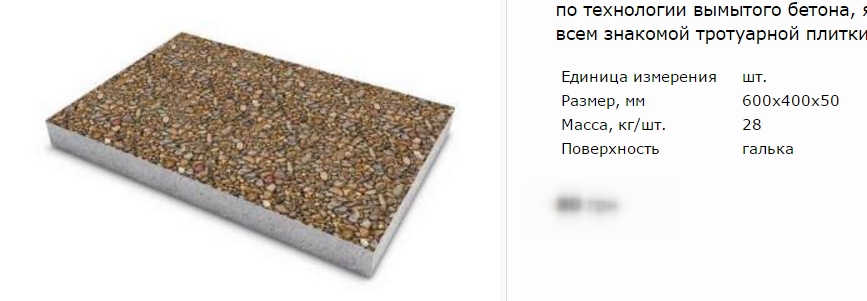

Romatr Опубліковано: 31 березня 2017 Автор Поділитись Опубліковано: 31 березня 2017 Подскажите пожалуйста какой сделать какой должен быть каркас под такие ступени из уголка. Ширина ступени 120см планируем 2 плитки по 600х300 Планировали сделать периметр из 40мм уголка. посередине ещё перемичку из уголка и под каждой ступеней перемычку посередине 10 см шириной. Или лучше в уголок вварить цельный лист металла например 3мм толщиной, так будет надежнее что бы плитка под нагрузкой не лопнула.. Посилання на коментар Поділитися на інших сайтах More sharing options...
