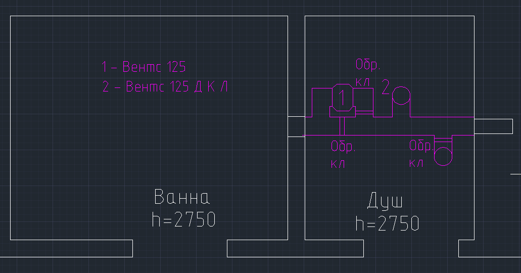

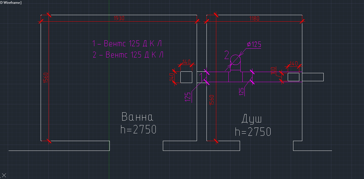

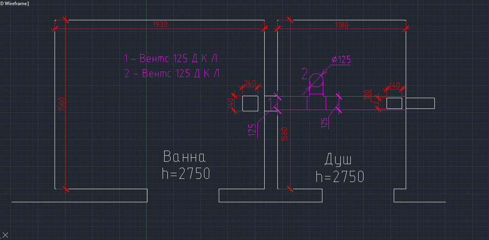

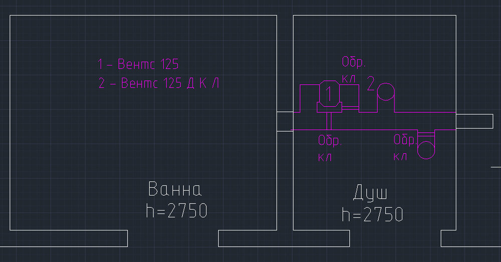

homemax Опубліковано: 12 березня 2017 Поділитись Опубліковано: 12 березня 2017 Добрый день. Разделили санузел на душевую и ванную. Нужно сделать вентиляцию и там и там. Нарисовал на рисунке, так нормально будет? На ванну и душ отдельно Вентс 125 Д К Л с обратными клапанами, в ванной в стену, в душе в потолок, он там ниже будет Единственное что не очень понятно нужно ли перед тройником перейти с 125 на 150 диаметр? Или пропускной способности 125 трубы хватит для обоих 125 вентиляторов? Посилання на коментар Поділитися на інших сайтах More sharing options...
SON Опубліковано: 12 березня 2017 Поділитись Опубліковано: 12 березня 2017 Или пропускной способности 125 трубы хватит для обоих 125 вентиляторов? А куды эти вентиляторы будут дуть? Нарисовал на рисунке, так нормально будет? Если это квартира и штатный вентканал - то нормально будет без вентиляторов. Посилання на коментар Поділитися на інших сайтах More sharing options...
Vent69 Опубліковано: 12 березня 2017 Поділитись Опубліковано: 12 березня 2017 Если это квартира и штатный вентканал - то нормально будет без вентиляторов. Но только зимой Посилання на коментар Поділитися на інших сайтах More sharing options...
homemax Опубліковано: 12 березня 2017 Автор Поділитись Опубліковано: 12 березня 2017 А куды эти вентиляторы будут дуть? Если это квартира и штатный вентканал - то нормально будет без вентиляторов. Дуть в вентканал... 100х140 отверстие справа Пока не очень нормально, вытяжка в доме принудительная и она отключена сейчас, иногда задувает с нижних квартир мне жареной картошкой Посилання на коментар Поділитися на інших сайтах More sharing options...
SON Опубліковано: 12 березня 2017 Поділитись Опубліковано: 12 березня 2017 Но только зимой Системы вентиляции с "теплым чердаком" работают даже в жару. Дуть в вентканал... 100х140 отверстие справа Этаж и этажность дома? Пока не очень нормально, вытяжка в доме принудительная и она отключена сейчас, Думаю, что вентиляторы (пукалки) в данной ситуации не помогут. иногда задувает с нижних квартир мне жареной картошкой "Чужие" запахи не всегда приходят из вентиляции. Тут нужно начинать сначала - почему в голову пришла идею ставить вентиляторы. Т.е проблемы с вентиляцией были и до перепланировки? Посилання на коментар Поділитися на інших сайтах More sharing options...
homemax Опубліковано: 12 березня 2017 Автор Поділитись Опубліковано: 12 березня 2017 Системы вентиляции с "теплым чердаком" работают даже в жару. Этаж и этажность дома? Думаю, что вентиляторы (пукалки) в данной ситуации не помогут. "Чужие" запахи не всегда приходят из вентиляции. Тут нужно начинать сначала - почему в голову пришла идею ставить вентиляторы. Т.е проблемы с вентиляцией были и до перепланировки? 1. нет теплого чердака... там 4 двигателя по 2.2 кВт 2. 10-й эт, первой шахты 1-13 эт. в 27 эт доме. 3. Иногда тяга какая то есть, но если открыть окно, чаще всего наоборот, выдувает из вентканала. Посилання на коментар Поділитися на інших сайтах More sharing options...

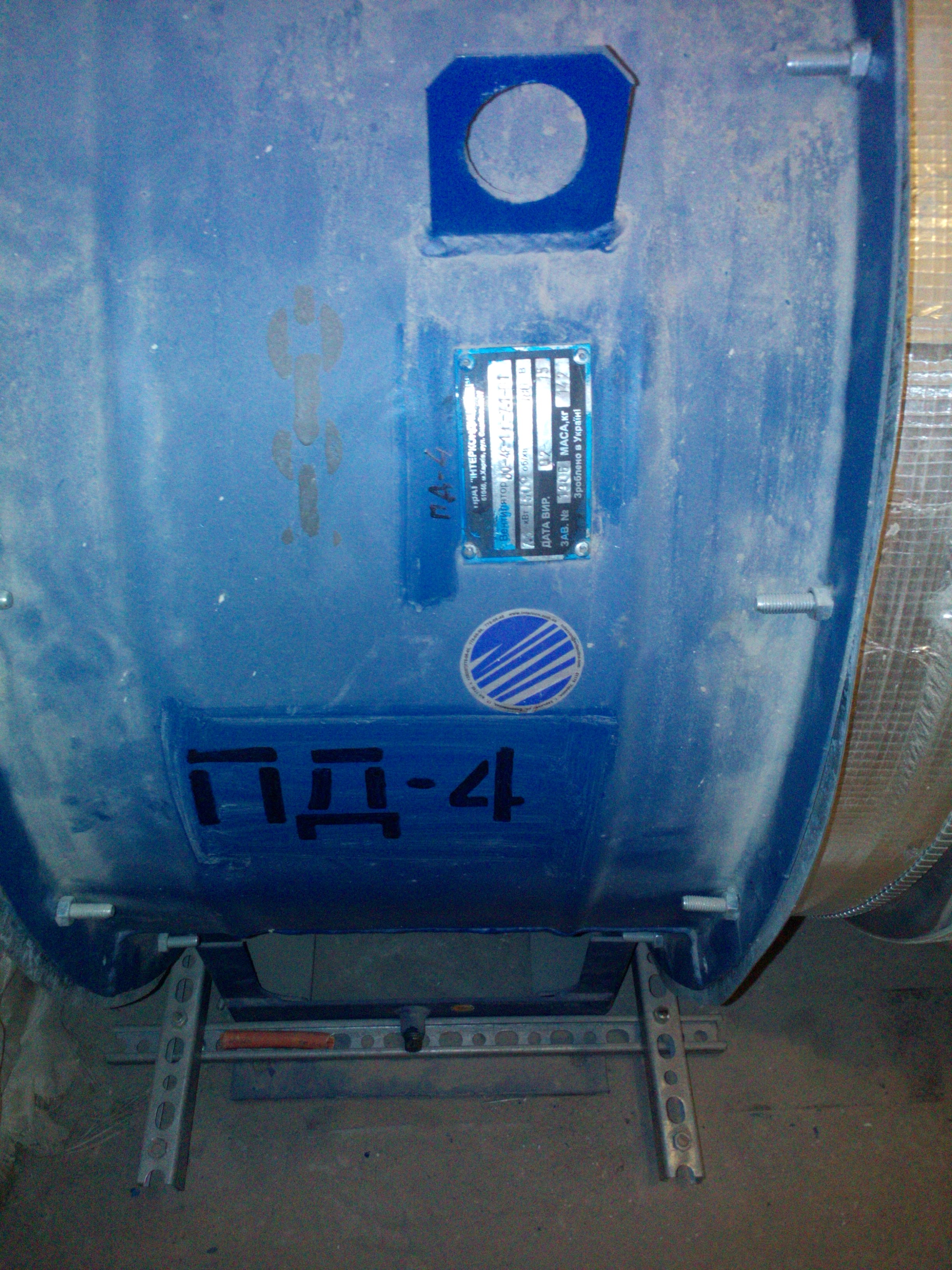

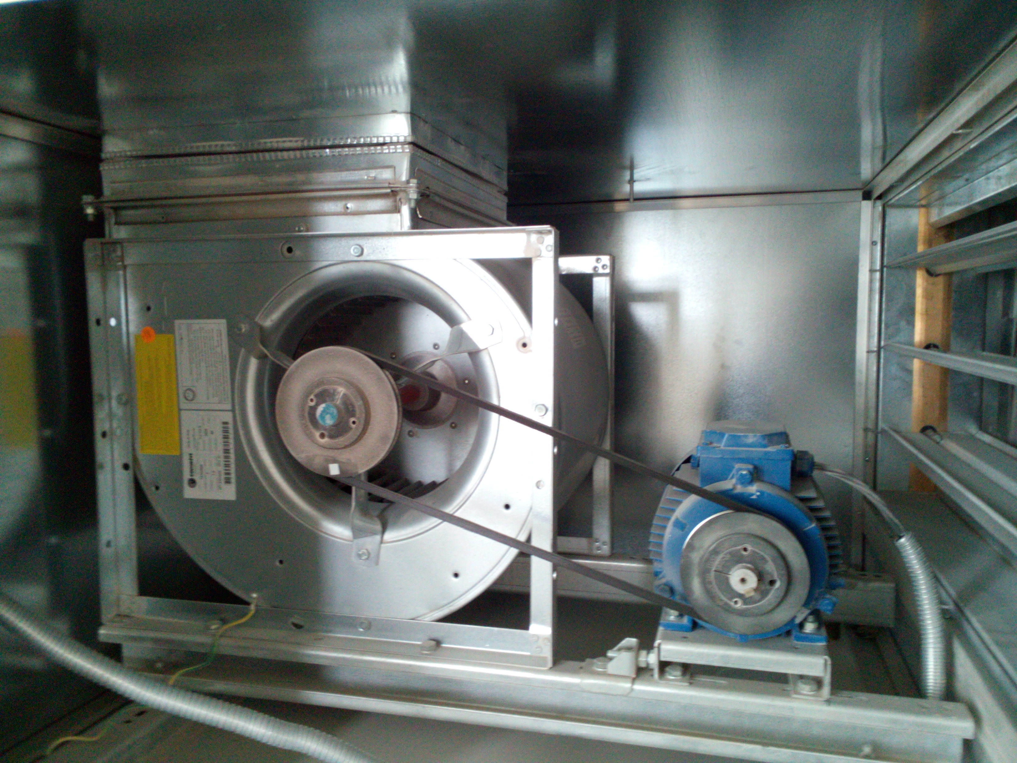

SON Опубліковано: 12 березня 2017 Поділитись Опубліковано: 12 березня 2017 ... там 4 двигателя по 2.2 кВт Могу конечно ошибаться, но уж больно похоже на систему дымоудаления. 2. 10-й эт, первой шахты 1-13 эт. в 27 эт доме. Думаете бытовой вентилятор вставленный в канал на 10 этаже сможет "дотолкать" воздух на крышу 27? Разве, что для самоуспокоения, типа гудит, знач что-то тянет. :D 3. Иногда тяга какая то есть, но если открыть окно, чаще всего наоборот, выдувает из вентканала. При наличии притока и обратной тяге проблема чаще всего находится на крыше, и скорее всего сами ее не решите. Пишите заяву (жалобу) в ЖЭК, или чего там у Вас. Требование простое - работающая вентиляция. Если в доме действительно механическая вентиляция (мотор на крыше), то он должен работать постоянно. В разе естественной вентиляции, пусть застройщик или эксплуатирующая организация приводят систему вентиляции в работоспособное состояние. У Вас, как правило, имеется и второй канал на кухне. Как он себя ведет при открытом окне? Посилання на коментар Поділитися на інших сайтах More sharing options...
homemax Опубліковано: 12 березня 2017 Автор Поділитись Опубліковано: 12 березня 2017 Нет, дымоудаление там какие то другие большие синие двигатели, по пояс где то, а эти от шахт вентканалов Длинная история, денег у них нет включить сейчас Как бы даже при неработающих двигателях и открытых заслонках тяга какая то есть. Но ее недостаточно из-за узких вентканалов и большого аэродин. сопр. вроде как по слухам от архитектора Не знаю, возможно когда все заработает, мои вентиляторы когда выключены будут мешать нормальному потоку воздуха. Может через обратный клапан сделать что то вроде байпаса, но чет как то перебор. Вентшахта справа на рисунке Посилання на коментар Поділитися на інших сайтах More sharing options...
SON Опубліковано: 13 березня 2017 Поділитись Опубліковано: 13 березня 2017 Как бы даже при неработающих двигателях и открытых заслонках тяга какая то есть. Проверьте. Повесьте флажок из туалетной бумаги на входе в канал и приоткройте окошко. Моя ИМХА - сделать по самому первому малюнку, но исключить вентиляторы. Но ее недостаточно из-за узких вентканалов и большого аэродин. сопр. вроде как по слухам от архитектора Ну так пральна, если вентиляция изначально проектировалась под механику, то ожидать чуда от естественной не стоит. Не знаю, возможно когда все заработает, мои вентиляторы когда выключены будут мешать нормальному потоку воздуха. www.stroimdom.com.ua/forum/showthread.php?t=158125 1 Посилання на коментар Поділитися на інших сайтах More sharing options...
homemax Опубліковано: 16 березня 2017 Автор Поділитись Опубліковано: 16 березня 2017 Проверьте. Повесьте флажок из туалетной бумаги на входе в канал и приоткройте окошко. Повесил только что, двери, окна закрыты - В кухне тяга из в/к, в санузле - в в/к Окна открыты, двери закрыты - тяга в в/к и в кухне и в СУ Окна, двери открыты - тяга из в/к и в кухне и в СУ Как то так, понаблюдаю некоторое время Посилання на коментар Поділитися на інших сайтах More sharing options...
SON Опубліковано: 16 березня 2017 Поділитись Опубліковано: 16 березня 2017 Повесил только что, двери, окна закрыты - В кухне тяга из в/к, в санузле - в в/к Недостаток притока. Канал с/у "перетягивает" кухонный. Окна открыты, двери закрыты - тяга в в/к и в кухне и в СУ Организовуйте приток в квартиру любым приемлемым способом. Чатлы планируемые на вентиляторы лучше потратить на приточные клапаны. Окна, двери открыты - тяга из в/к и в кухне и в СУ Вполне может быть. Посилання на коментар Поділитися на інших сайтах More sharing options...

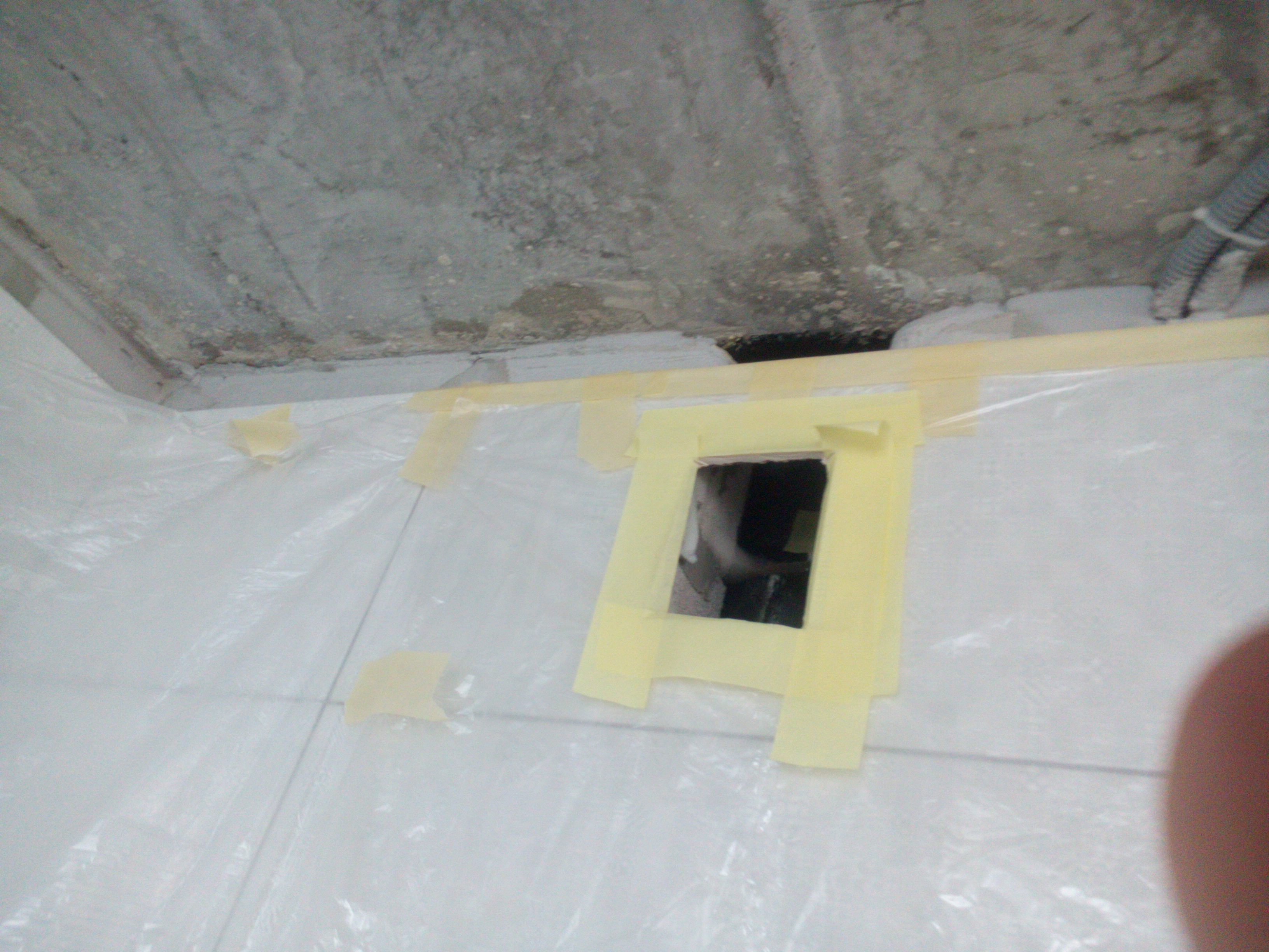

homemax Опубліковано: 22 березня 2017 Автор Поділитись Опубліковано: 22 березня 2017 Но все же... сегодня проверил... Это при открытом окне мне выдувает в квартиру... из обоих вентканалов. Посилання на коментар Поділитися на інших сайтах More sharing options...
SON Опубліковано: 22 березня 2017 Поділитись Опубліковано: 22 березня 2017 Но все же... сегодня проверил... Это при открытом окне мне выдувает в квартиру... из обоих вентканалов. Квартира отапливается? Так понял это новострой, соотв. квартиры заселены далеко не все. Когда по стояку вашей вентшахты будет заселено не менее половины, тогда можно делать выводы. Пока дом полупустой, к сожалению так бывает. Ваши действия в п.7. Заставьте их включить вентилятор на крыше. Посилання на коментар Поділитися на інших сайтах More sharing options...
Vent69 Опубліковано: 3 травня 2017 Поділитись Опубліковано: 3 травня 2017 Там фиолетово отапливается или нет, там ствол расчитан под механику, со скоростью от 3 метров и более, соответственно сопротивление более 0.65 па на метр, плюс стоящая намертво крыльчатка движка, и дует у товарисча не с вверху вниз, а от соседей снизу. Так как стояк заужен воздух снизу подымаясь вверх "упирается" в сопротивление стояка, дальше так как спутник в этом случае имеет наименьшее сопротивление он и шурует туда. Лечится только запуском вентилятора. Посилання на коментар Поділитися на інших сайтах More sharing options...

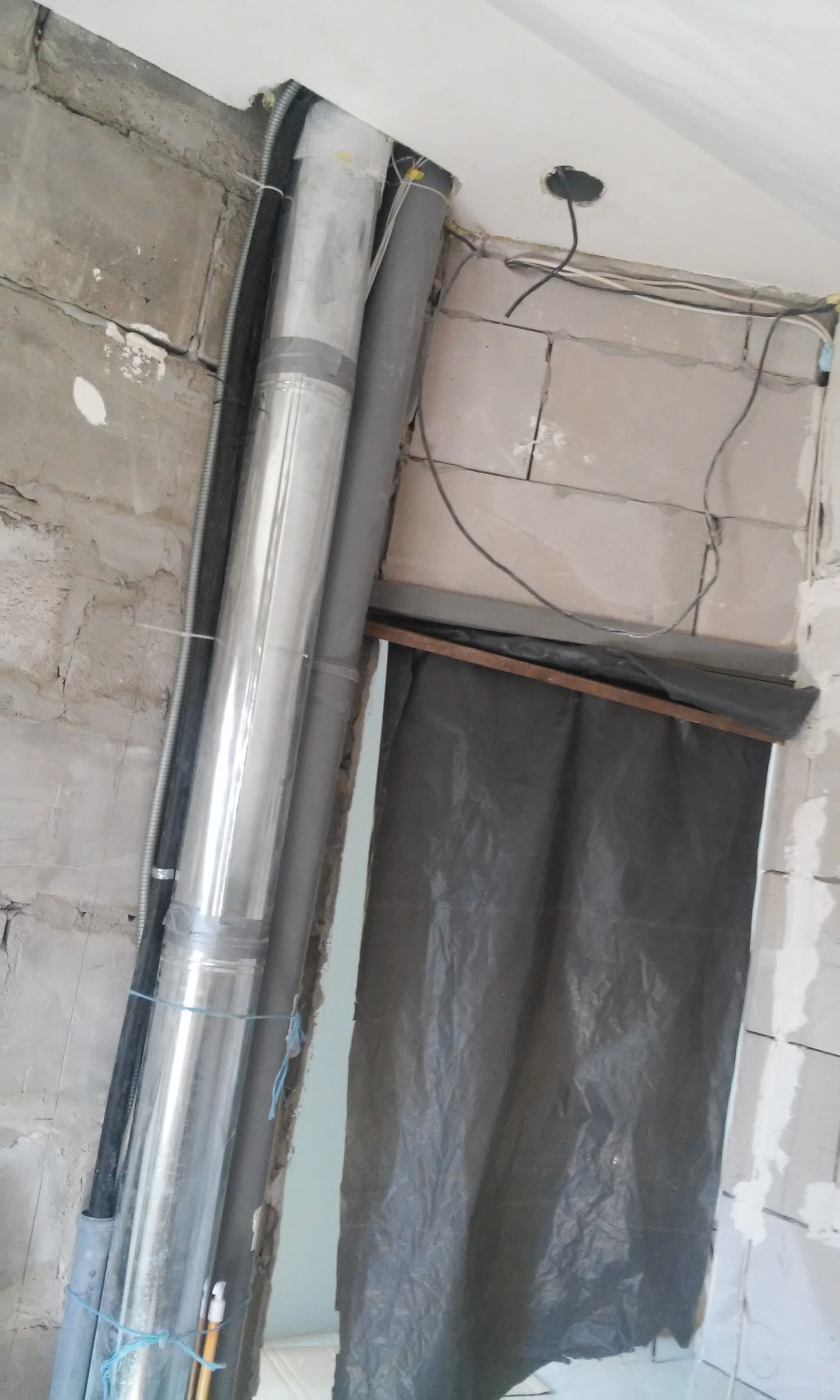

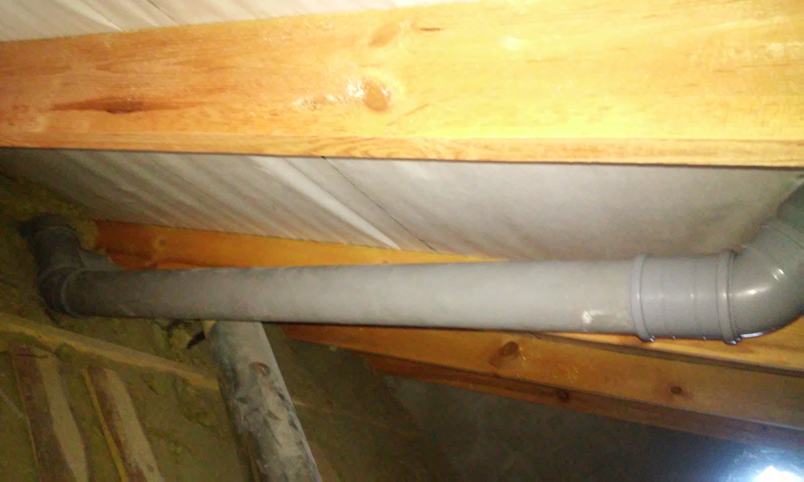

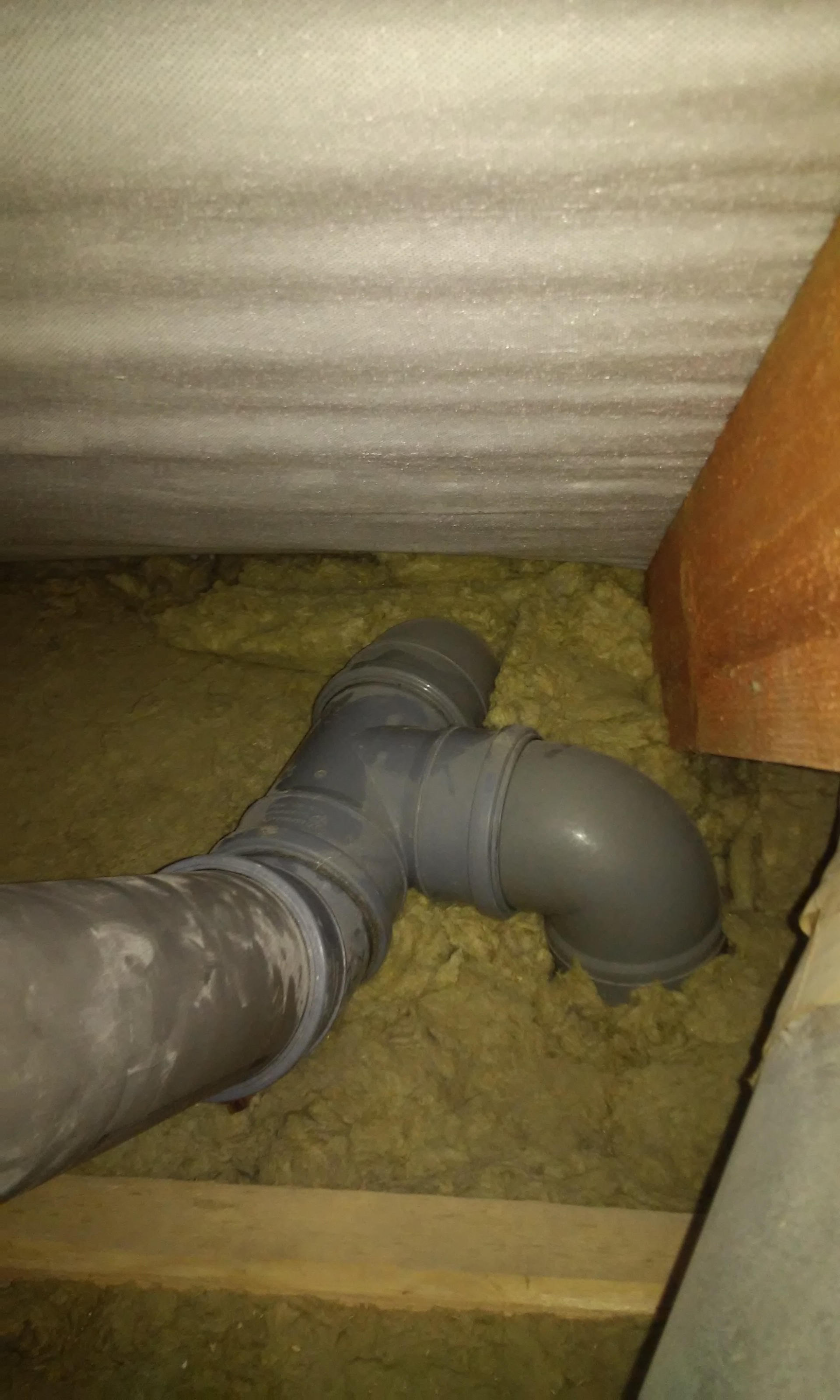

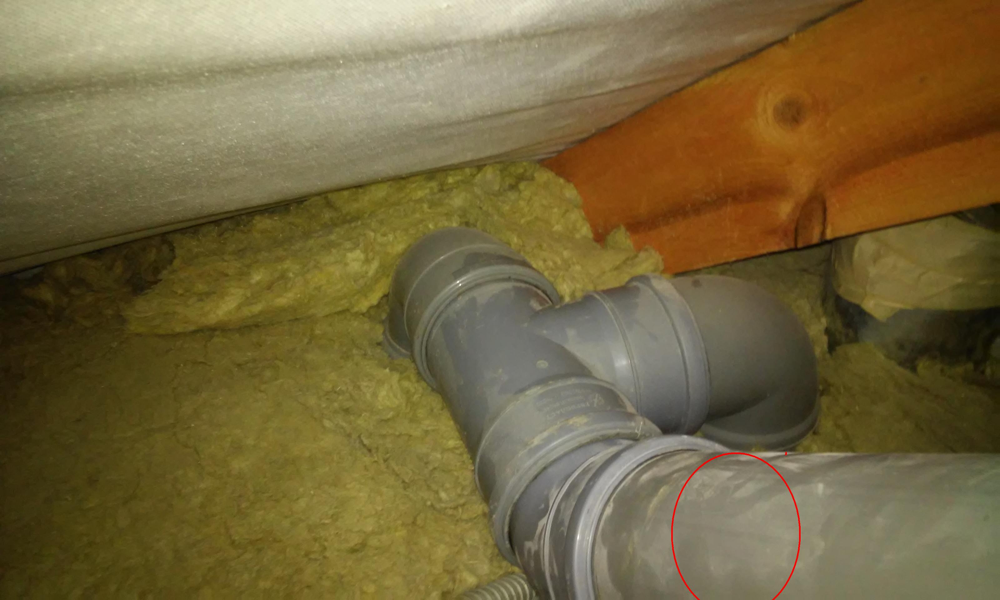

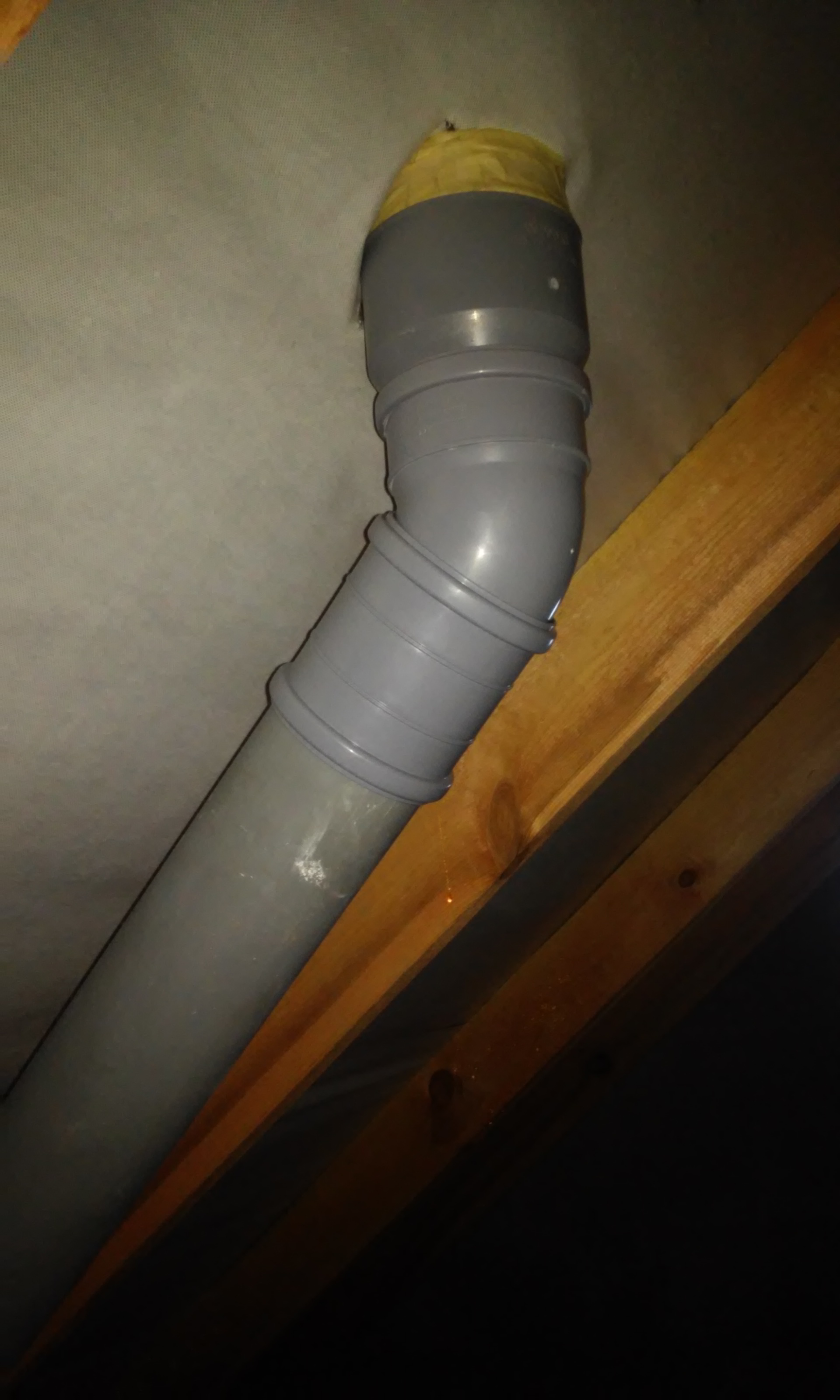

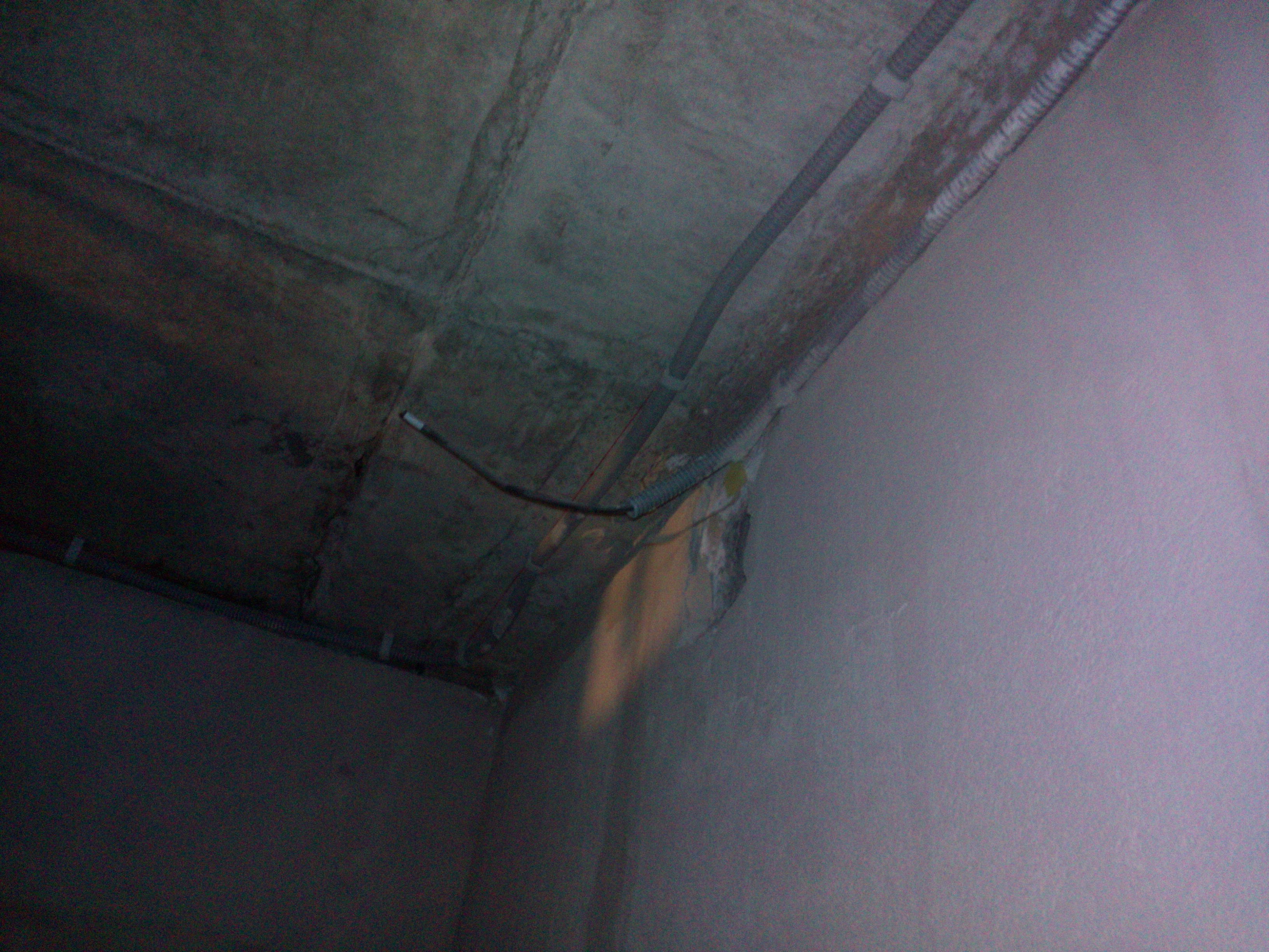

vadimka13 Опубліковано: 26 червня 2017 Поділитись Опубліковано: 26 червня 2017 Дозвольте у вашій темі задати пару питаннь по вентиляції ванної кімнати! Є дві ванних кімнати у будинку, 1 та 2ий поверхи, що з'єднуються через тройник на холодному чердаку та виходять через грибок на дах. Все зроблено із 100ї каналізаційної труби. У кімнату на 2му поверсі виходить в потолок а на першому спускається вниз (на останньому фото сіра труба) і через два 90 та два 45 кути (так уже вийшло) виходить у душову. Планувалось що будуть вентилятори, які будуть вмикатись разом зі світлом. Питання: - Де ставити обратні клапани (чи на вентиляторах чи десь мостити в тройнику) переживаю щоб не задувало один в одного, якщо будуть на вентиляторі - в санузлі на 1му поверсі є можливість поставити 125го діаметра чи є сенс? Посилання на коментар Поділитися на інших сайтах More sharing options...
SON Опубліковано: 26 червня 2017 Поділитись Опубліковано: 26 червня 2017 Оно и без вентиляторов будет работать, если трубу на чердаке утеплите, тока конденсат будет. Хотите вентилятор, врежьте канальный Ф100мм в трубу на чердаке, напр. тут. Но чтоб можно было снять для почистить. Ф100 мм нормально входит в серую 110 каналью. Тока маслать он должен практически постоянно, ну и "поиграться" сечениями вентрешеток, чтоб из двух с/у. тянуло примерно одинаково. 1 Посилання на коментар Поділитися на інших сайтах More sharing options...

vadimka13 Опубліковано: 27 червня 2017 Поділитись Опубліковано: 27 червня 2017 Оно и без вентиляторов будет работать, если трубу на чердаке утеплите, тока конденсат будет. Хотите вентилятор, врежьте канальный Ф100мм в трубу на чердаке, Там не дуже зручно, бо до нього живлення треба кидати, а вже нема як (хіба що від вимикача 2го поверху) А на виммикачі вже заведено кабелі для вентиляторів стінових, що будуть вмикатись разом зі світлом. Чим поганий варіант зі стіновими вентиляторами? і що канальний настільки неефективний що йому треба працювати постійно? А утеплю обов'язково, утеплювач для труб буде ефективний чи краще обрізки вати? Посилання на коментар Поділитися на інших сайтах More sharing options...
SON Опубліковано: 27 червня 2017 Поділитись Опубліковано: 27 червня 2017 Там не дуже зручно, бо до нього живлення треба кидати, а вже нема як (хіба що від вимикача 2го поверху) А на виммикачі вже заведено кабелі для вентиляторів стінових, що будуть вмикатись разом зі світлом. Если провода выведены под стеновые вентиляторы, то в чем проблема прокинуть кусок провода внутри трубы до канальника. Лучше подключать не к освещению, а посадить вентилятор на таймер. Чим поганий варіант зі стіновими вентиляторами? Нужно 2 вентилятора и 2 обр. клапана. Плюс при одновременной работе, вентилятор подключенный к боковому отводу тройника будет в худшем положении і що канальний настільки неефективний що йому треба працювати постійно? Не в этом дело, вентиляция в с/у должна быть постоянно. Как правило, у кого вентилятор привязан к свету, у всех стоит запашок. А утеплю обов'язково, утеплювач для труб буде ефективний чи краще обрізки вати? Вата. Посилання на коментар Поділитися на інших сайтах More sharing options...
vadimka13 Опубліковано: 27 червня 2017 Поділитись Опубліковано: 27 червня 2017 Если провода выведены под стеновые вентиляторы, то в чем проблема прокинуть кусок провода внутри трубы до канальника. Лучше подключать не к освещению, а посадить вентилятор на таймер. Поки що не дуже розумію як це реалізувати в плані проводки. Все одно вийде що буде включатись від вимикача, просто він буде один? Нужно 2 вентилятора и 2 обр. клапана. Плюс при одновременной работе, вентилятор подключенный к боковому отводу тройника будет в худшем положении Питання тільки в кількості і вартості чи буде менш ефективним? вентиляция в с/у должна быть постоянно. Как правило, у кого вентилятор привязан к свету, у всех стоит запашок. мене хвилює не запашок а волога, запаху як такого немає, правда поки що працює санвузол тільки на першому поверсі. А от коли отоплення вимкнулось то відчувається, що у приміщенні стало вологіше Посилання на коментар Поділитися на інших сайтах More sharing options...
Vent69 Опубліковано: 27 червня 2017 Поділитись Опубліковано: 27 червня 2017 Поки що не дуже розумію як це реалізувати в плані проводки. у вас есть дыра в виде канала вентиляции которая идет на кровлю, вот по нему (внутри этого канала) и протяните провод. мене хвилює не запашок а волога, откуда у вас волога? тут два варианта: 1 вы в помещении разбрызгиваете воду, на стены на пол... мож на потолок? с унитаза, умывальника - влаги кот наплакал, другое дело душ или ванная при использовании по назначению... это да... влаги много будет.. но максимум пол часа работы вентилятора и все будет ОК. 2 у вас строительная конструкция ловит точку росы, отсюда и влага, вариантов море, начиная стекания капель с гидроизоляции кровли, и по разным путям попадание ее на нижний этаж, и заканчивая банальным "некачественным" утеплением наружных стен. когда в толще или на поверхности стены выпадает конденсат. Посилання на коментар Поділитися на інших сайтах More sharing options...
