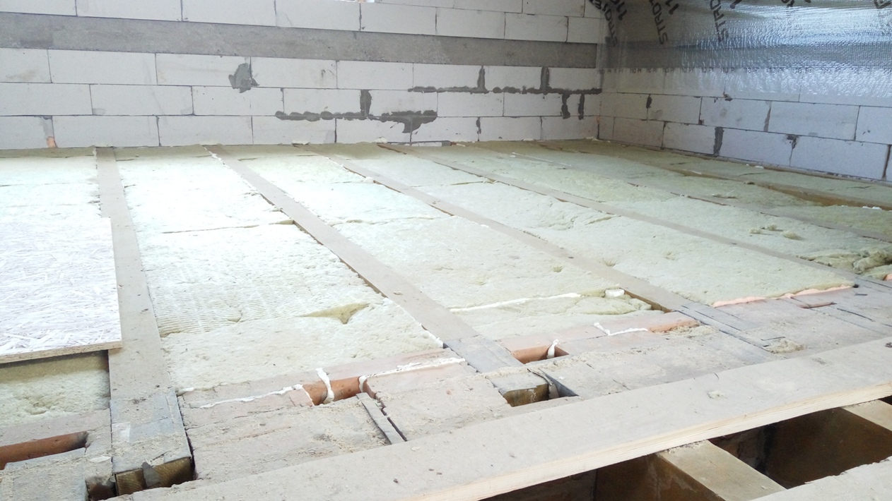

Доброго дня всем!
Такой вопрос возник: нужен ли зазор между ватой, уложенной между деревянными балками перекрытия и набитым на балки сверху ОСБ? Балки 200 мм высотой, ваты уложил столько же. Как-то лень набивать обрешетку по балкам (уложены с расстоянием от 25-30 мм до 52-53 мм). Никаких пленок сверху не планирую, только снизу, над потолком первого этажа.
Будет ли отсутствие вентзазора приводить к намоканию ОСБ?
Перекрытие между первым и мансардным (отапливаемым) этажами.

В ГОРИЗОНТАЛЬНОЙ конструкции перекрытия по балкам зазор не нужен.
Правильно на Мизоле ответили - без перепада высот он не работает. Дополню ещё тем, что помимо перепада высот, нужен ещё приток и отток воздуха. Тогда только появится конвекция.
Но это актуально а) для ограждающих конструкций, б)для наклонных конструкций. Проще говоря - это крышная тема. Вам она ни к чему.
Касаемо "дырок в полу".
ОСП - даёт достаточно сильное сопротивление пару, и если его применять как настил ЧЕРДАЧНОГО перекрытия - то да, нужно как то обеспечить отвод пара. и тут вариантов мало: или настил из досок, или "многадыркаф" в покрытии.
А в межетажном перекрытии это не нужно. тут вата работает исключительно как ЗВУКоизолятор.
Ещё посоветую в режиме офтопа: перед укладкой ОСБ киньте демпферные ленты, для снижения ударных шумов.
Так и сделал, накидал на балки модный аналог ДСП, который сейчас под ламинат кладут. Заодно и перепады высот по балкам выровнял таким образом.
