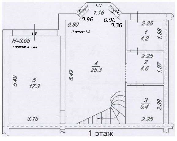

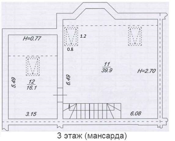

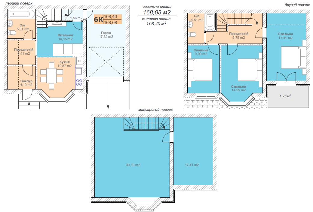

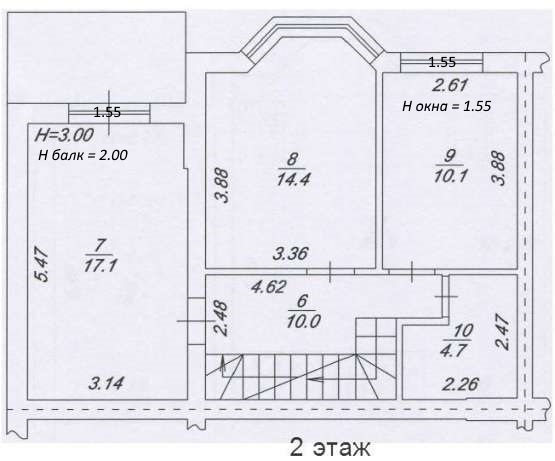

hank Опубліковано: 9 березня 2017 Поділитись Опубліковано: 9 березня 2017 Подскажите, пожалуйста, по выбору вентиляции и кондиционирования для таунхауса 168м2 общей и 108м2 жилой площади, 5 человек. Я попытался просчитать теплопотери исходя из известной мне информации о стенах\крыше\фундаменте. Таунхаус с 3-х сторон закрыт другими такими-же, теплопотери на эти стены я не считал (не уверен, насколько это правильно). Над мансардой есть неотапл. чердак. Посему фундамент+фасад+крыша получилось чуть больше 3кВт теплопотерь (что как-то маловато..). В таунхаусе изначально есть вытяжки ЕВ из санузлов и большой комнаты на мансарде (над санузлами), и над плитой на первом этаже. Кроме того гараж планируется разделить на кладовку+комнату на 10м2 которую тоже надо будет вентилировать. По комнатам расстановка людей получается такая (колонка "n, человек" по линке внизу): кухня-зал - 4 комната в гараже - 1 спальня большая - 2 спальня мал. 1 - 1 спальня мал. 2 - 1 мансарда большая - 3 мансарда малая - 1 Я думал поставить 3-и 100-х лоснейки в: кухню-зал, большую спальню, и большую мансарду. И 4-е 50-х лоснеек, когда появятся, в остальные комнаты. Но есть подозрения, что для кухни-зала и большой мансарды 100-ки не хватит. По кондиционированию тоже вопрос. Хотелось бы поставить в каждую из комнат кондиционер. Смотрю в сторону мультисплит систем. Как правильно посчитать мощность кондишена, учитывая рекуперацию? Насколько эффективно будет ставить один внутренний блок на, например, кухню-зал и комнату в гараже? Мои "вычисления" можно посмотреть здесь: docs.google.com/spreadsheets/d/1W61FHdMmjvlkCfzwUafwz_Vt3b7gTuCUEFXitvJjcQ8/edit?usp=sharing Посилання на коментар Поділитися на інших сайтах More sharing options...

hank Опубліковано: 9 березня 2017 Автор Поділитись Опубліковано: 9 березня 2017 возможно проще поставить центральный рекуператор на каждый этаж. Я правильно понимаю, что имеется ввиду не по ПВВУ на каждый этаж, а пустить каналы на каждый этаж? Если так, то такую схему я рассматривал изначально. Свою разводку я не привожу специально, т.к. опыта в этом деле у меня особого нет, скажу только, что вышло у меня 1000м3/час на весь дом, с учетом сопротивления воздуховодов. ПВВУ с Р с таким расходом стоит достаточно много, и с учетом прокладки воздуховодов начинает вылезать за бюджет. В принципе толку от Р на 108м2 жилой площади не так и много, потому я готов рассмотреть ПВВУ без Р и с электрическим или водяным подогревом... На один таун. выделено 10кВт. Добавлю еще один рисунок, там чуть отличаются площади, но лучше видно где какое помещение. Расчет я вел по плану в первом посте. Посилання на коментар Поділитися на інших сайтах More sharing options...

sprofi.llc Опубліковано: 12 березня 2017 Поділитись Опубліковано: 12 березня 2017 Я правильно понимаю, что имеется ввиду не по ПВВУ на каждый этаж, а пустить каналы на каждый этаж? Если так, то такую схему я рассматривал изначально. Свою разводку я не привожу специально, т.к. опыта в этом деле у меня особого нет, скажу только, что вышло у меня 1000м3/час на весь дом, с учетом сопротивления воздуховодов. ПВВУ с Р с таким расходом стоит достаточно много, и с учетом прокладки воздуховодов начинает вылезать за бюджет. В принципе толку от Р на 108м2 жилой площади не так и много, потому я готов рассмотреть ПВВУ без Р и с электрическим или водяным подогревом... На один таун. выделено 10кВт. Добавлю еще один рисунок, там чуть отличаются площади, но лучше видно где какое помещение. Расчет я вел по плану в первом посте. На дом без мансарды Вам нужно 270-290 м.куб. На мансарду в зависимости от назначения помещений 0...100. В гараже вентиляция естественная. В с/у отдельные вытяжки по 50 м.куб. Кондиционеры - в спальни 7-ки, кухня и гостиная - 9. Мансарда в зависимости от назначения, наличия окон и качества утепления 9 и 18. Поставьте ПВУ в гараже и разведите воздух по дому Посилання на коментар Поділитися на інших сайтах More sharing options...
