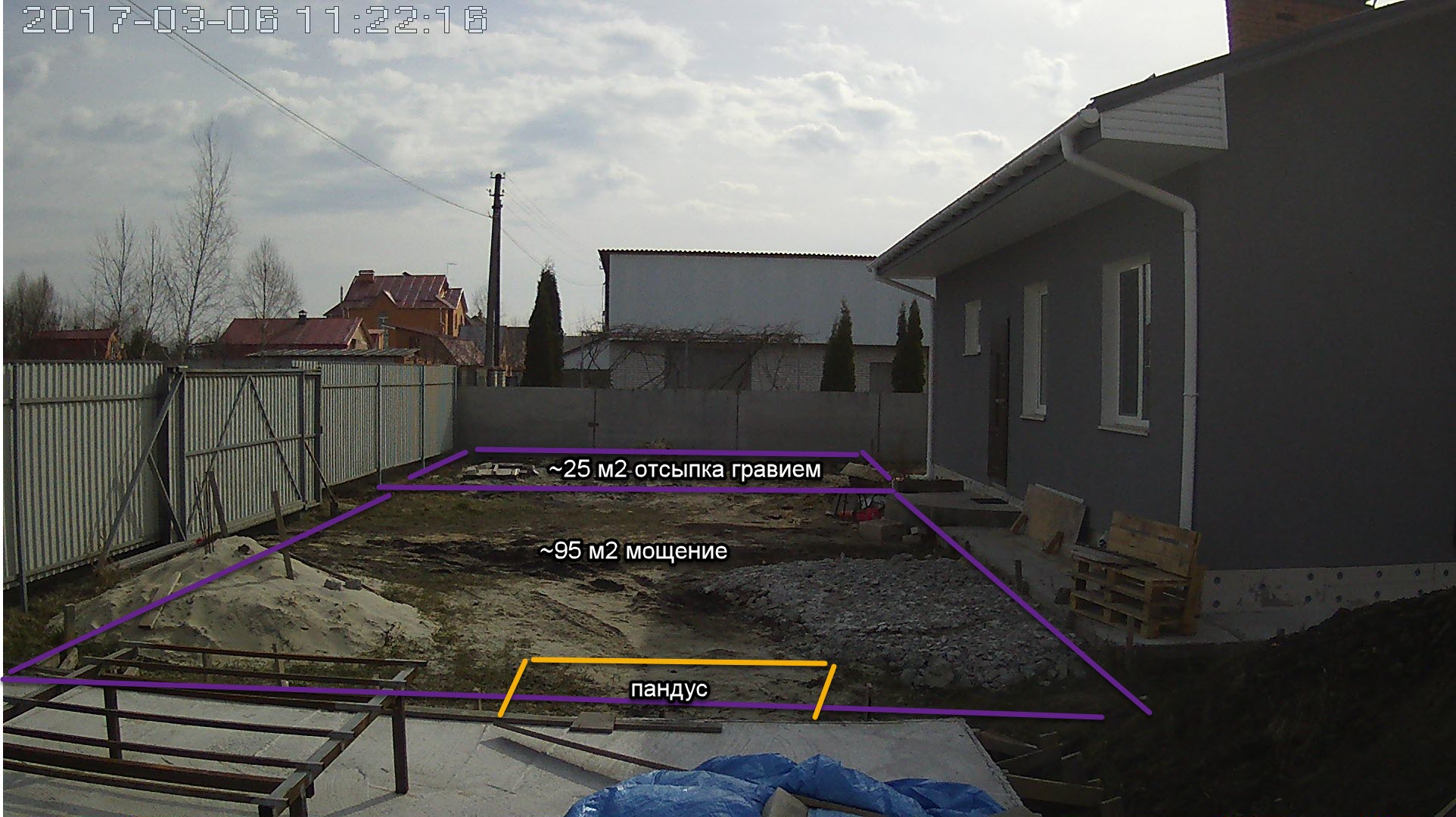

ticon Опубліковано: 6 березня 2017 Поділитись Опубліковано: 6 березня 2017 (змінено) Добрый день. Хочу посоветоваться c форумчанами. Есть вот такой кошмарчик перед домом. Грунт 85%глина/15%чернозем. (с.Рожны) В последствии планирую мостить фем-ом (чере год/два). Общестрой дома уже закончен. Фундамент готов для СИП постройки. Но грязь задолбала уже сейчас. Летом все это дело высыхает в камень. 1. Планирую загнать тракторец, что бы он грубо подчистил уровень и снял верхних 20 см. Потом людей, что бы подчистили вручную и сформировали минимально допустимый уклон от дома по маякам. Виброплитой (120кг) тромбануть. Засыпать 20см речного песка. Пройтись виброплитой. Отсыпать все остальное разносортным шебнем и опять тромбануть? Или не крутить себе мозги и попросить сделать профильных специалистов? 2. Делать это нужно до июня пока не высохло окончатльно? Змінено 6 березня 2017 користувачем ticon Посилання на коментар Поділитися на інших сайтах More sharing options...
DecorMaster Опубліковано: 8 березня 2017 Поділитись Опубліковано: 8 березня 2017 Думаю, можна обійтися без возні з маяками. Правилом перевірте наявність потрібного нахилу, а з маяками возитиметесь безпосередньо при укладці фемів. 1 Посилання на коментар Поділитися на інших сайтах More sharing options...
