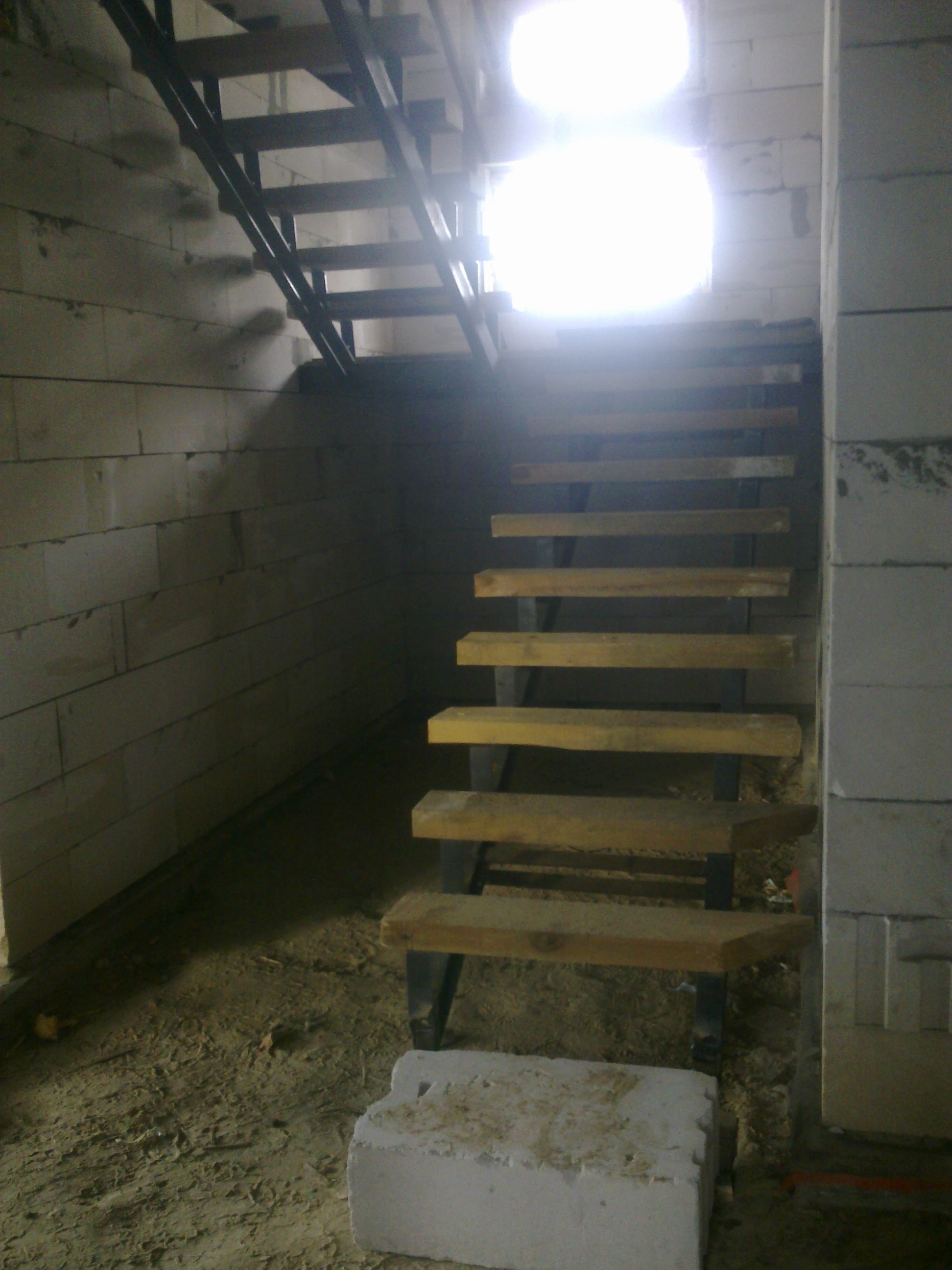

SashulkaB3 Опубліковано: 14 березня 2017 Поділитись Опубліковано: 14 березня 2017 Моя сходова має 1920 ширини, 3500 довжини та 2900 висоти. І ступінь удобна і вигляд непоганий вимальовується на майбутнє. Посилання на коментар Поділитися на інших сайтах More sharing options...
