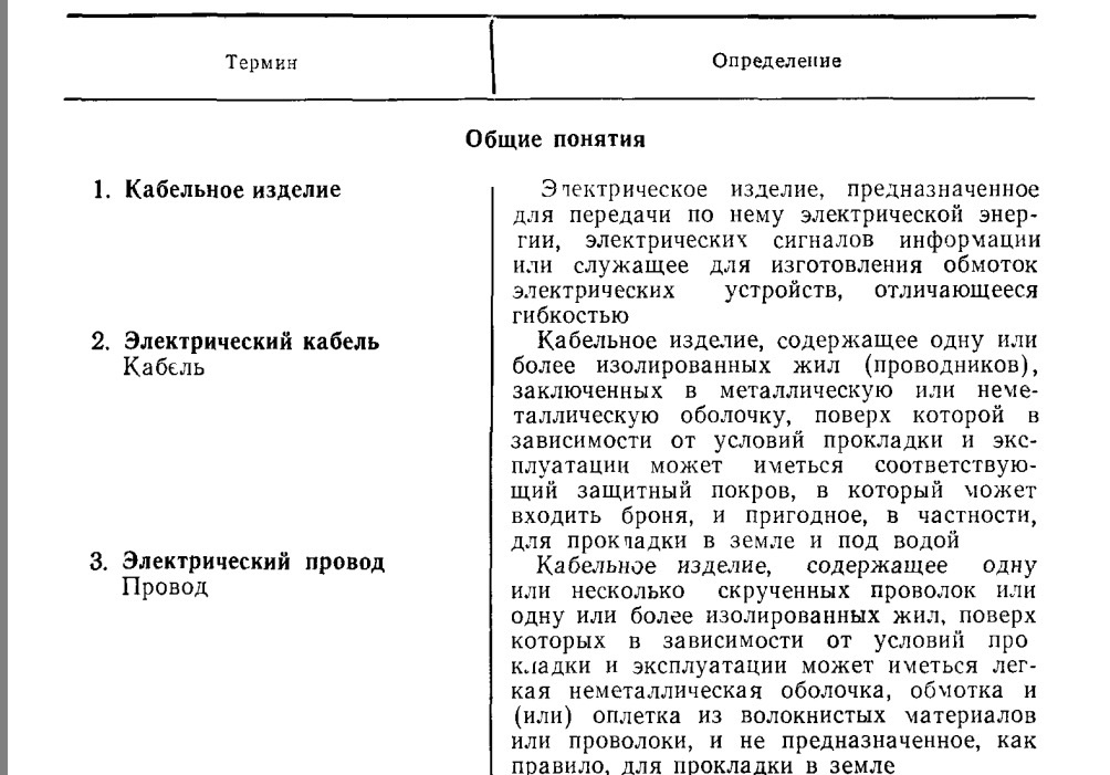

А кто нибудь знает ЧЕТКОЕ определение понятий "кабель" и "провод", кроме как в названии изделия, названии данным самим производителем? Имею ввиду конкретные параметры - сечение, изоляция, оболочка, сопротивление... И где, в каком регламентирующем документе, (желательно с печатью))) можно прочитать?
Наверное Изделия кабельные - термины и определения - ГОСТ 15845-80 Вам в помощь. Может уже есть что то более новое издание и действующие в Украине. Но сути не меняет))
Да знаю я про него, про этот ГОСТ, вот только почему ВВГ кабель, а ВВП (ПВС) провод, он, повторюсь, ЧЕТКОГО объяснения не дает:(

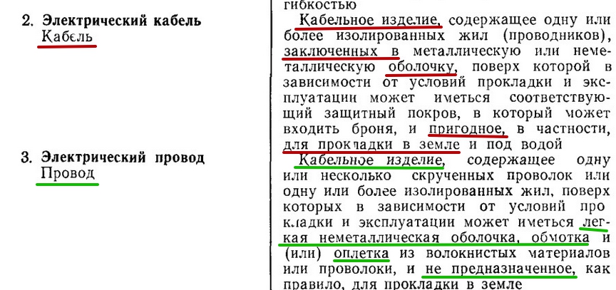

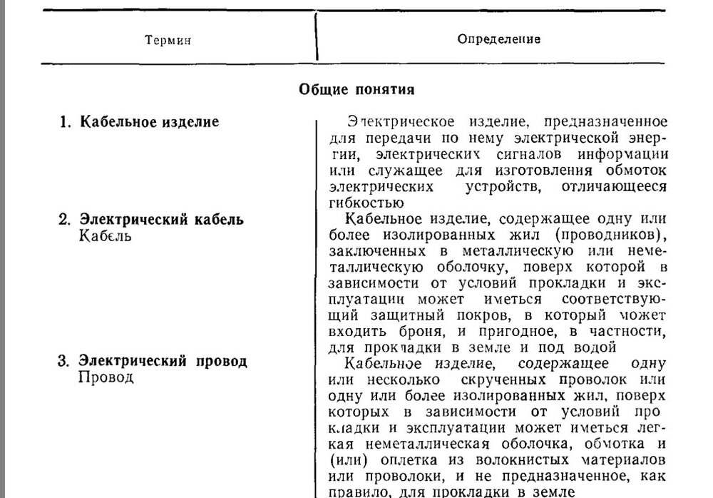

Вообще-то, я цитировал ГОСТ 15845-80, упустив незначащую (в данном случае) часть предложения :pardon:
отсюда ______
Определение "Защищенный провод (кабель)" предполагает наличие защитного покрова. Из ГОСТ 15845-80 "ИЗДЕЛИЯ КАБЕЛЬНЫЕ. ТЕРМИНЫ И ОПРЕДЕЛЕНИЯ":
Защитный кабельный покров - Элемент, наложенный на изоляцию, экран, оболочку или упрочняющий покров кабельного изделия и предназначенный для дополнительной защиты от внешних воздействий.
предполагаю, что есть такие провода, защите которых позавидует кабель. Но шнур ШВВП и провод ПВС звать кабелем не хочется.
