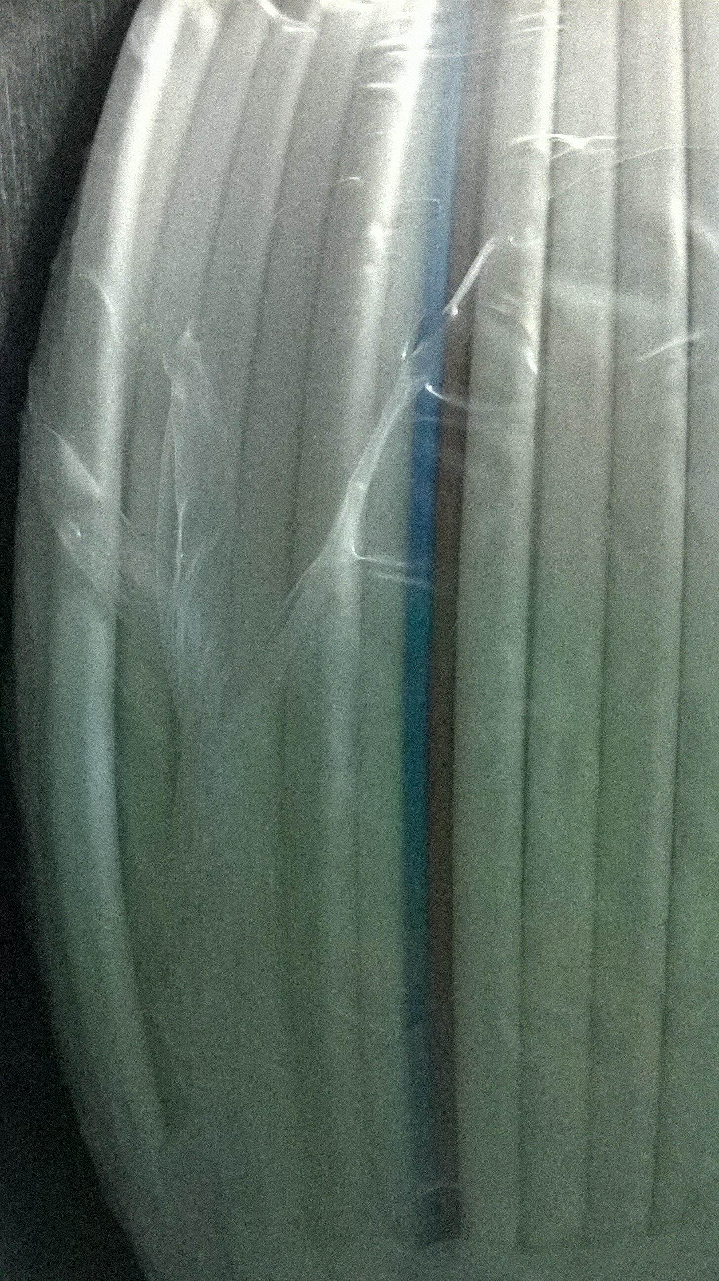

etalonukr Опубліковано: 10 січня 2018 Поділитись Опубліковано: 10 січня 2018 а кто Вам сказал, что на производстве замеряют "тестером"? То, что так делают, а именно связывают жилу (проволоку) - это факт, и не единожды встречающийся. И я тоже свидетель. Но, при надлежащем контроле, то есть действии ISO9001 на деле, а не на бумаге, такое просто НЕВОЗМОЖНО! Даже, если нерадивый сотрудник и сделает такое соединение, то КИА его не пропустит: это и электрические замеры, это и лазерные замеры (например, толщина изоляции, или толщина медной проволоки). Когда этого всего нет, или оно деблокировано (было куплено только для получения сертификатов) - тогда и имеем этот брак. "Все буде добре"(с) Вакарчук. Насчет связывания, это я с трудом могу представить. Дело в том, что связывают жилу перед изоляцией , либо, уже изолированную , когда идет скрутка. Даже если ее связать, ее все равно оборвет в момент изготовления оболочки, бронирования, экранирования.. Чтобы так делать, надо быть совсем ссори за выражение "отмороженными"... В 95 % случаев, если делается заказ , то при обрыве, делают разрез, так как срабатывает ЗАСИ ( прибор контроля автоматический ). Далее два варианта , проще окнечно когда до изоляции : Соединение однопроволочных жил, при помощи сварки, должно производиться встык. Сварка проволок в многопроволочных жилах должна производиться "вразгон", расстояние должно быть не менее 3 метров. После изоляции только вот так : Допускается сварка встык готовой скрутки и изолированных жил. Но все делается только сваркой, никакой скруткой, так как в скрутке нет мех.прочности и в скрутке возникает дополнительный нагрев + она дает увеличение поверхности , а при изоляции есть понятие толщины стенки , и та нельзя сделать 0,6 мм , а потом 0,7 мм в работе. Вот так как-то... Посилання на коментар Поділитися на інших сайтах More sharing options...
MaksymS Опубліковано: 10 січня 2018 Поділитись Опубліковано: 10 січня 2018 при обрыве, делают разрез, так как срабатывает ЗАСИ ( прибор контроля автоматический ). Это если не пожалели денег на его ремонт после прошлой поломки. Что в подвале далеко не факт. и та нельзя сделать 0,6 мм , а потом 0,7 мм в работе. Ой боже ж мой какие ужасы. Изи делают 0,7 с одной стороны и 0,1 с другой стороны (типа жила не по центру оболочки). Я даже слайды срезов выкладывал. И ни один контролер этого не смог заметить и забраковать продукцию и она попала в розничную продажу. 2 Посилання на коментар Поділитися на інших сайтах More sharing options...
etalonukr Опубліковано: 10 січня 2018 Поділитись Опубліковано: 10 січня 2018 Это если не пожалели денег на его ремонт после прошлой поломки. Что в подвале далеко не факт. Ой боже ж мой какие ужасы. Изи делают 0,7 с одной стороны и 0,1 с другой стороны (типа жила не по центру оболочки). Я даже слайды срезов выкладывал. И ни один контролер этого не смог заметить и забраковать продукцию и она попала в розничную продажу. Это все зависит от оборудования , есть понятие центровки перед изоляцией, ну и от персонала, от проф.качеств. Посилання на коментар Поділитися на інших сайтах More sharing options...
MaksymS Опубліковано: 10 січня 2018 Поділитись Опубліковано: 10 січня 2018 А как же контроль, который должен был выявить нецентровку и не допустить выхода бракованной продукции за пределы завода? Посилання на коментар Поділитися на інших сайтах More sharing options...
etalonukr Опубліковано: 10 січня 2018 Поділитись Опубліковано: 10 січня 2018 А как же контроль, который должен был выявить нецентровку и не допустить выхода бракованной продукции за пределы завода? Об этом и ведется разговор. Проф. качество сотрудников и ОТК. А их параллельно контролирует автоматика. Если нет центровки жилы, то при проверки тест напряжением произойдет "прогар" изоляции, так как допустим 1,5 кВ в течении 5 минут выдержит толщина 0,55-0,60 мм , а 0,75 мм с одной стороны и 0,40 мм с другой стороны приведет с повреждению изоляции. Поэтому сначала проверяют тестовым изолированные жилы перед скруткой... Посилання на коментар Поділитися на інших сайтах More sharing options...
Sergiyzp Опубліковано: 10 січня 2018 Поділитись Опубліковано: 10 січня 2018 Из сегодняшнего. ШВВП с новой опцией для электриков - заранее снятой наружной оболочкой 3 Посилання на коментар Поділитися на інших сайтах More sharing options...
etalonukr Опубліковано: 10 січня 2018 Поділитись Опубліковано: 10 січня 2018 Сейчас сброшу видео новой линии, в нем видно прибор контроля. Добавлено через 5 минут Вот линия на тесте перед отгрузкой Покупателю. На видео видно вся технология. Добавлено через 4 минуты Из сегодняшнего. ШВВП с новой опцией для электриков - заранее снятой наружной оболочкой [ATTACH]597813[/ATTACH] Вот об этом я и писал, нет центровки, не равномерная работа тяги, изношен инструмент ( дорн-матрица, соотвественно там и изоляция также изготовлена ) и оболочка повреждена... Таких фото много могу показать, но не хочу подписывать, кто и какая марка кабеля., так как раньше были дистрибьюторами и дилерами и очень много информации собрали за этот период. Посилання на коментар Поділитися на інших сайтах More sharing options...
MaksymS Опубліковано: 10 січня 2018 Поділитись Опубліковано: 10 січня 2018 Проф. качество сотрудников и ОТК. Так оно отсутствует на украинских предприятиях. Отчего вы взяли что вдруг не могли накрутить скрутку для меня загадка. А их параллельно контролирует автоматика. Она же и толщину изоляции контролирует. Но что-то пошло не так... Если нет центровки жилы, то при проверки тест напряжением произойдет "прогар" изоляции, так как допустим 1,5 кВ в течении 5 минут выдержит толщина 0,55-0,60 мм , а 0,75 мм с одной стороны и 0,40 мм с другой стороны приведет с повреждению изоляции. Тем не менее инструментальный контроль на заводе не выявил никаких отклонений и толщину изоляции в 0,1 мм не заметил. Сейчас сброшу видео новой линии, в нем видно прибор контроля. Боже, да поймите вы одну простую вещь - не работают ваши приборы на украинских предприятиях. НЕ РАБОТАЮТ! То-ли поломаны, то-ли вообще не заказаны при покупке линии как вредоносные и не дающие извлечь максимальную прибыль. Посилання на коментар Поділитися на інших сайтах More sharing options...
etalonukr Опубліковано: 10 січня 2018 Поділитись Опубліковано: 10 січня 2018 Так оно отсутствует на украинских предприятиях. Отчего вы взяли что вдруг не могли накрутить скрутку для меня загадка. Она же и толщину изоляции контролирует. Но что-то пошло не так... Тем не менее инструментальный контроль на заводе не выявил никаких отклонений и толщину изоляции в 0,1 мм не заметил. Боже, да поймите вы одну простую вещь - не работают ваши приборы на украинских предприятиях. НЕ РАБОТАЮТ! То-ли поломаны, то-ли вообще не заказаны при покупке линии как вредоносные и не дающие извлечь максимальную прибыль. " На глаз " не заметил, а проверку тестовым напряжением не производили вообще. Так и изготовили продукцию. Насчет скрутки, ее в любом случае разорвет при производстве. Поэтому и делают на самый худой случай сварку. Возможно опять же не было проверки ОТК готовой продукции, поэтому и выпустили в продажу просто так. Посилання на коментар Поділитися на інших сайтах More sharing options...
