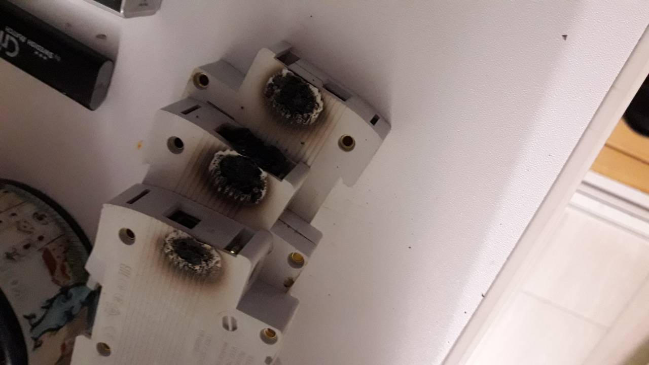

zloydberg Опубліковано: 30 грудня 2017 Поділитись Опубліковано: 30 грудня 2017 свежак от застройщика вот что бывает если гонять 25А по перемычкам 1.5мм2 ну и там вообще весь щит веселый был. 1 Посилання на коментар Поділитися на інших сайтах More sharing options...
ЭлектроМеханиК Опубліковано: 30 грудня 2017 Автор Поділитись Опубліковано: 30 грудня 2017 свежак от застройщика вот что бывает если гонять 25А по перемычкам 1.5мм2 ну и там вообще весь щит веселый был. ИЭК - он такой ИЭК... Нуна таки его ставить с запасом Посилання на коментар Поділитися на інших сайтах More sharing options...
zloydberg Опубліковано: 31 грудня 2017 Поділитись Опубліковано: 31 грудня 2017 ИЭК - он такой ИЭК... Нуна таки его ставить с запасом и запасом считать понижение номинала на один шаг. ставить вместо 16а - 10а и тд. все вышенаписанное прошу считать шуткой. а то забанят еще за неправильные советы) Посилання на коментар Поділитися на інших сайтах More sharing options...
RU$L Опубліковано: 31 грудня 2017 Поділитись Опубліковано: 31 грудня 2017 ИЭК - он такой ИЭК... Нуна таки его ставить с запасом и запасом считать понижение номинала на один шаг. ставить вместо 16а - 10а и тд. Нифига , для ИЭК , - вместо 16а - 25а , ибо 16а ИЭК не держит и масляных радиаторов которые 11 ампер хавают, греются и выбивают, причём на всех объектах сразу, помню по старой работе . Как наступает зима , беру коробку 25а ИЭК и езжу меняю 16а на 25а на всех тех линиях где подключаются обогреватели . Посилання на коментар Поділитися на інших сайтах More sharing options...
