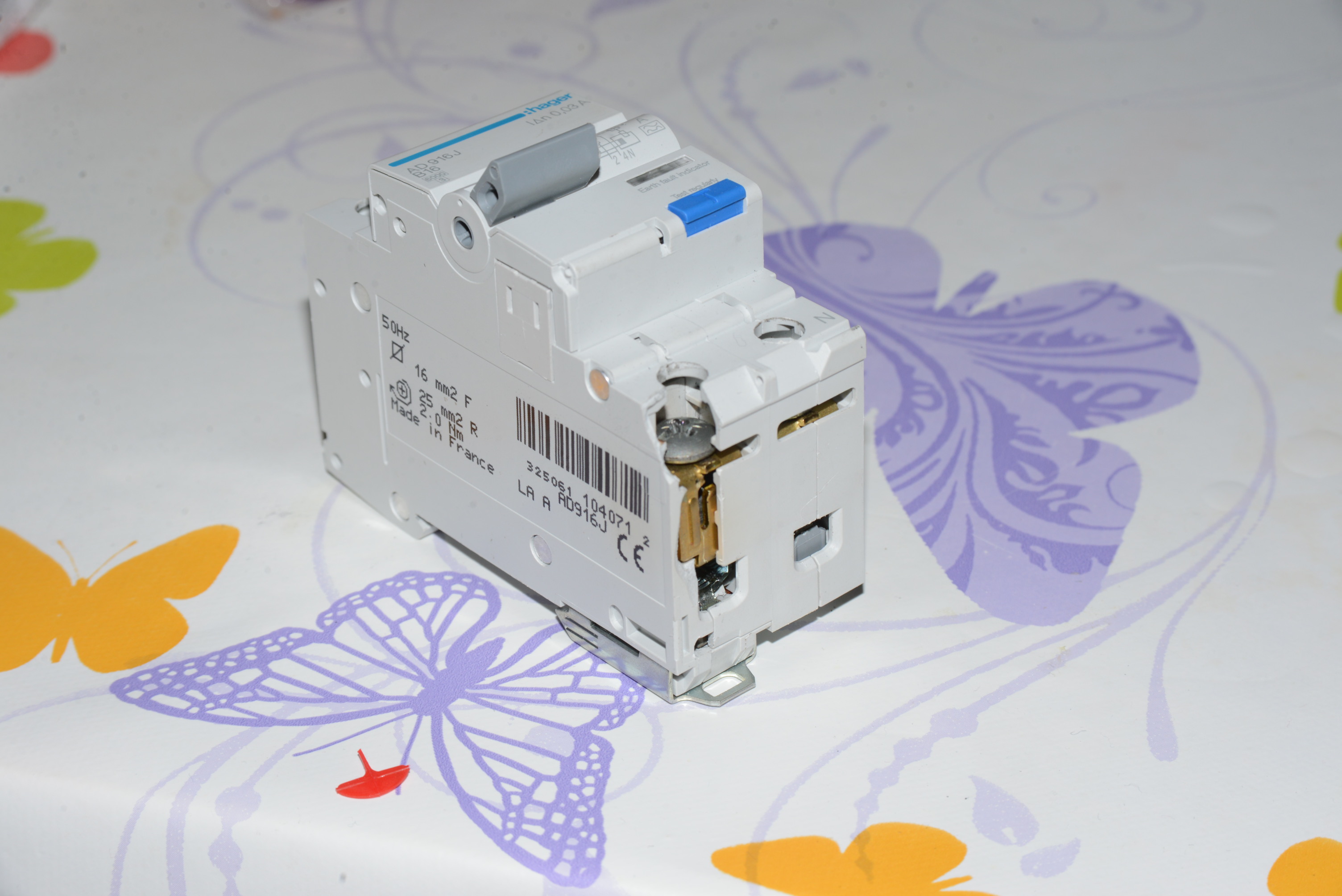

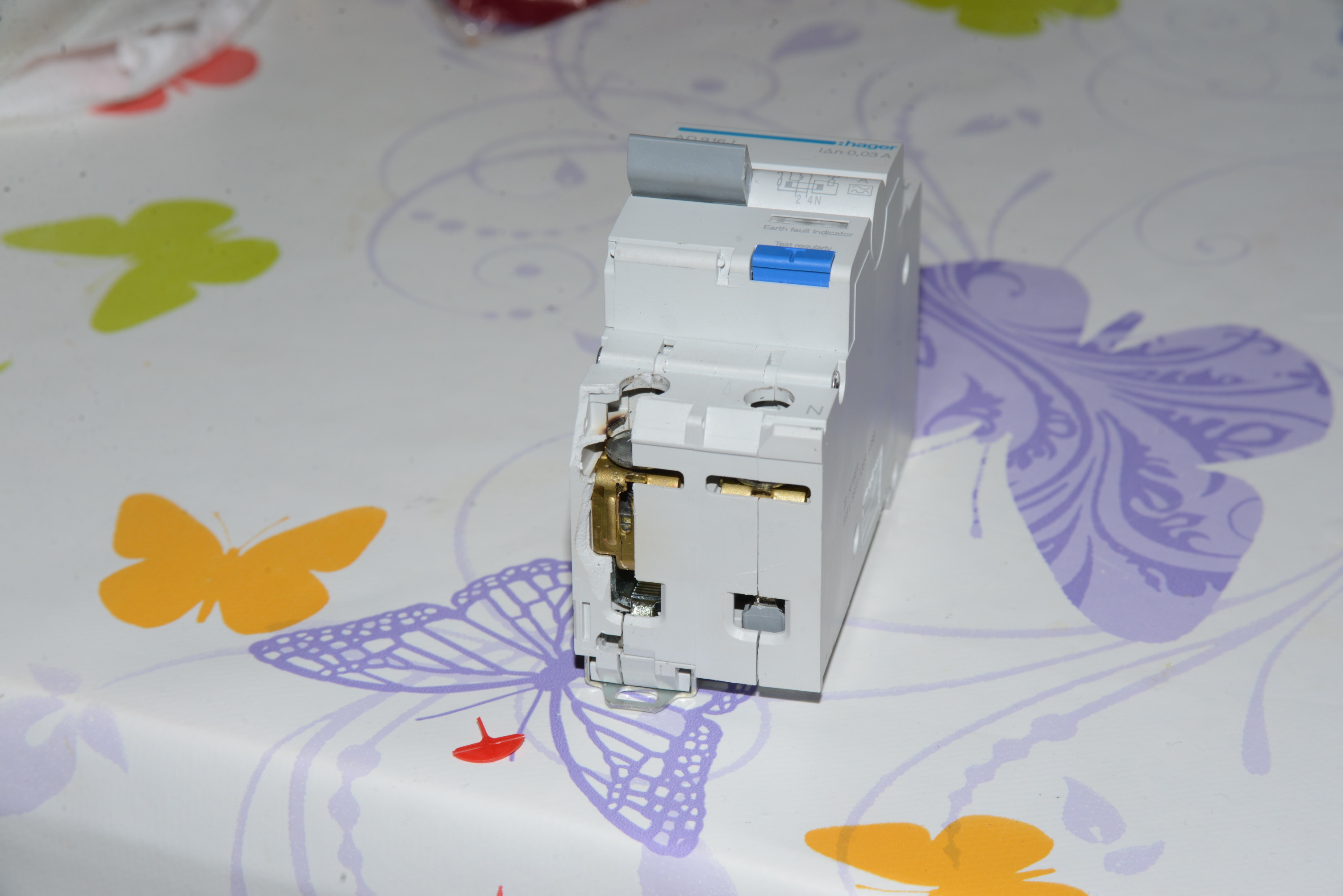

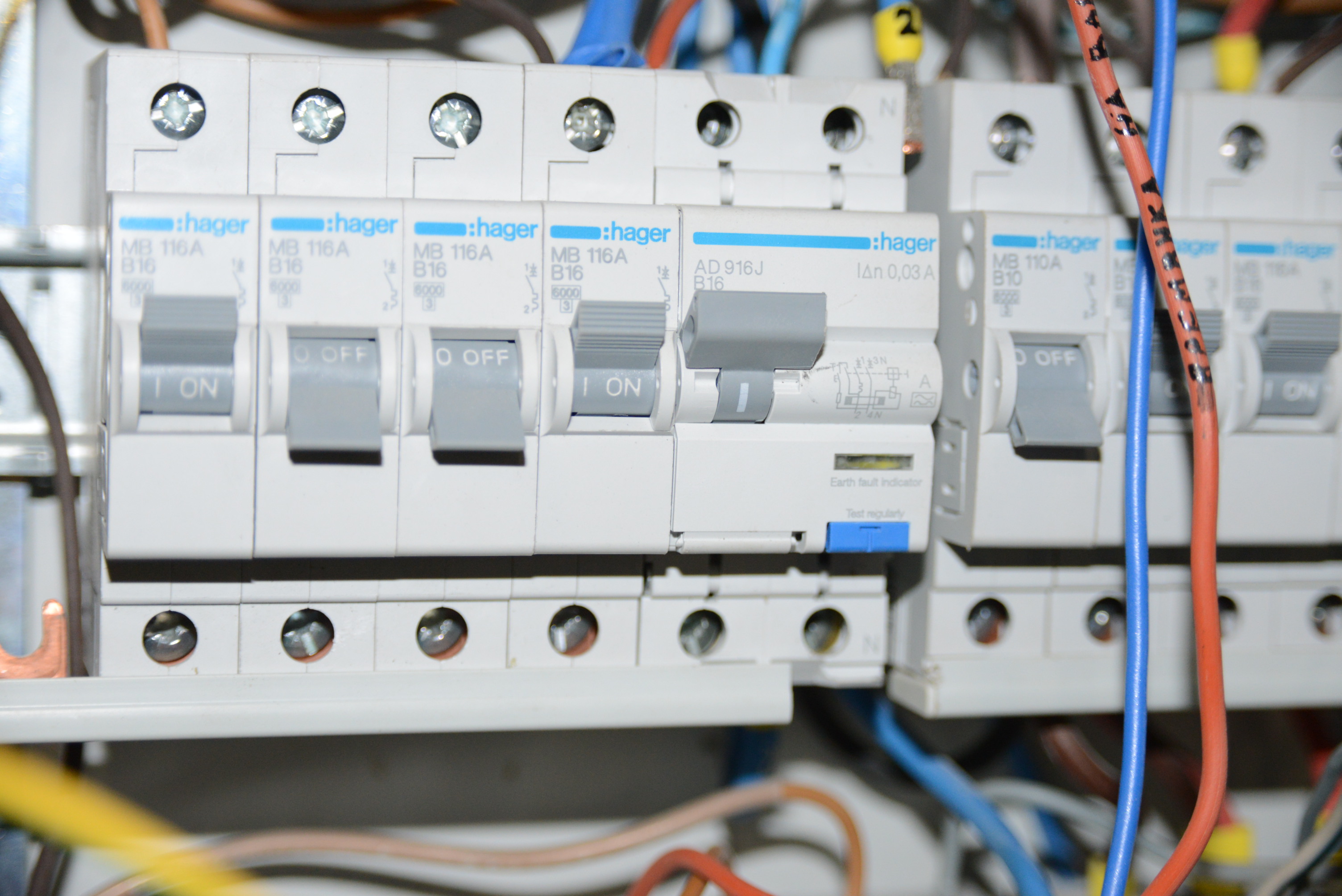

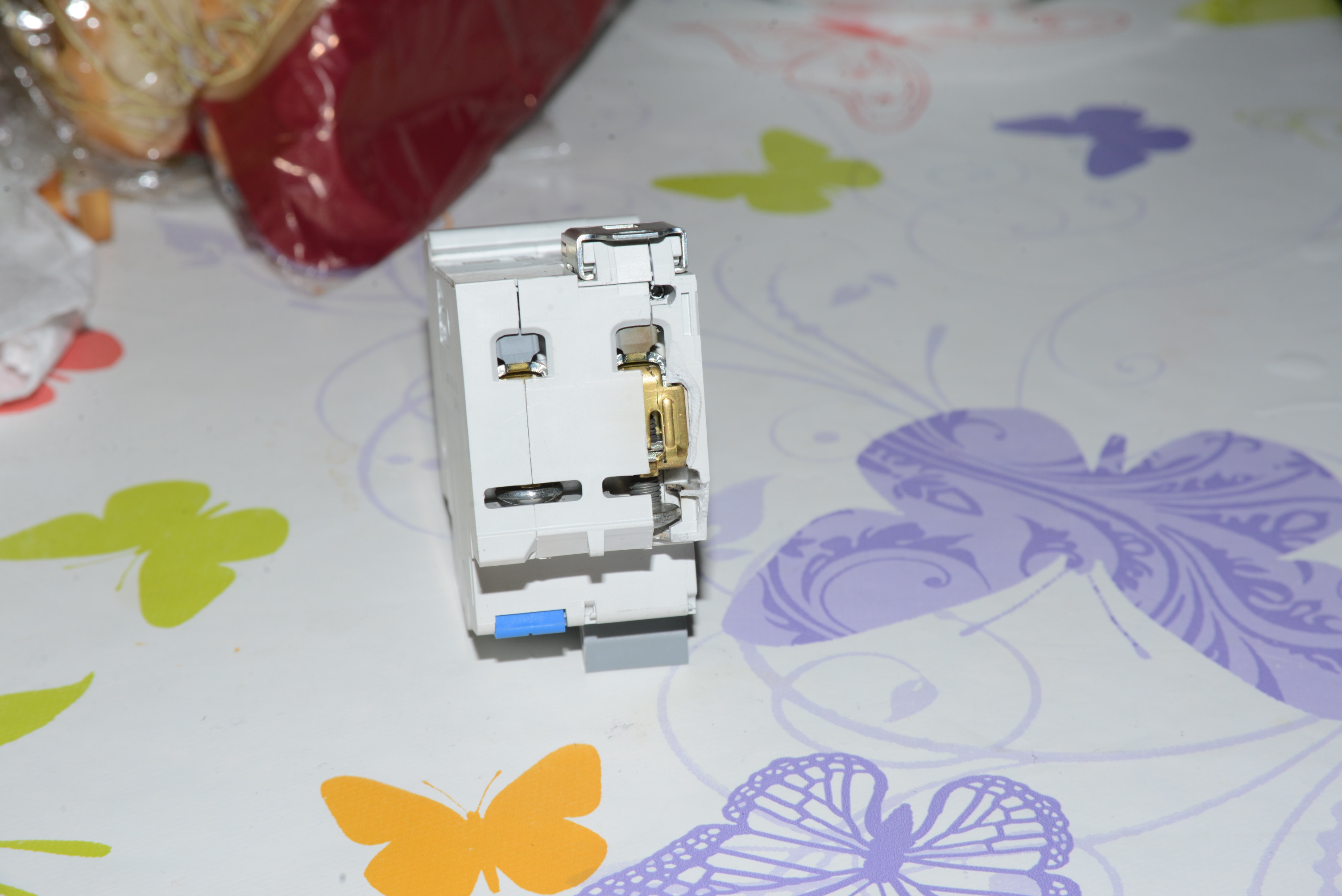

StNick Опубліковано: 10 грудня 2017 Поділитись Опубліковано: 10 грудня 2017 имеется Диф автомат HAGER AD916J 1+N В16/30mA 6кА,тип-A AD916J под которым подключено две нагрузки : электроконвектор 2кВт + холодильник (обычный бытовой LG) электроконвектор управляется комнтаным термостатом (ВКЛ/ВЫКЛ) Замечено что иногда срабаывает защита в автомате , отключает нагрузку, при этом курок на автомте остается взведенным. вопросы: 1. Какой тип защиты откулючает нагрузку? 2. почему курок остается взведенным? И еще : бывают отключения электрчества. В продолжение истории: пришел сегодня снова та же картина - курок взведен нагрузка отключена: решил снять его, начал откручивать левый винтик, а он не крутится приложил усилие посыпалась пластмасса снизу, зажим вообще не рабочий, винтик свободно ходит вниз вверх и уже ничего не зажимает, ума не приложу как это я его так... 1 Посилання на коментар Поділитися на інших сайтах More sharing options...

ЭлектроМеханиК Опубліковано: 10 грудня 2017 Автор Поділитись Опубліковано: 10 грудня 2017 ума не приложу как это я его так... Так элементарно же Ватсон... Этот дифавтомат получал питание от гребенки или же питал гребенку от провода зажатого в клемме под этой гребенкой. Скорее всего провод был многожильным и без НШВИ. Провод поплыл, соответственно он "растекшись" в клемме ослабил винтовой зажим и соответственно ослабилось крепление гребенки (видно следы перегрева на пластмассе под винтом). Вот вам и вся причина. Соответственно тот же перегрев мог спровоцировать неисправность дифавтомата и его срабатывание. Теперь вы как приличный форумчанин должны аккуратно разобрать Хагеровский диф и сфоткать его. И нам фото на обозрение. За что мы платим по тышше денег за такие цацки 1 Посилання на коментар Поділитися на інших сайтах More sharing options...
StNick Опубліковано: 11 грудня 2017 Поділитись Опубліковано: 11 грудня 2017 Так элементарно же Ватсон... Этот дифавтомат получал питание от гребенки или же питал гребенку от провода зажатого в клемме под этой гребенкой. Скорее всего провод был многожильным и без НШВИ. ввод сверху , многижильный - обжато НШВИ выход снизу - через гребенку на автоматы я так понимаю там чтобы открыть надо высверлить заклепки по бокам? Посилання на коментар Поділитися на інших сайтах More sharing options...
