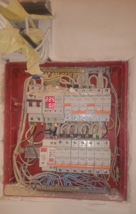

Burunduki Опубліковано: 13 травня 2017 Поділитись Опубліковано: 13 травня 2017 (змінено) Зашли переделывать после руко-жопых косяки по малярке, а я не удержался и решил проверить электрику. По словам хозяйки с электрикой все должно быть в порядке, делали такие хАрошие ребята, и быстро и не дорого, и теперь на телефон не отвечают Вскрытие показало: - в квартире без газопровода для варочной поверхности проложен ШВВП 3*2,5 (хозяйка много готовит); - все розетки тоже ШВВП 3*2,5 24 штуки, разнесены на 2 луча без розпаечных коробок; - 30% точечных светильников в потолке прорезаны в профиле ГКЛ; - слаботочный щиток - без коментариев (на фото чуть выше распределительного); - после вскрытия самого щита у хозяйки был шок - оттуда высыпалось пол ведра песка и мусора. А такие ребята были хАрошие Змінено 13 травня 2017 користувачем Burunduki 2 Посилання на коментар Поділитися на інших сайтах More sharing options...

profeMaster Опубліковано: 13 травня 2017 Поділитись Опубліковано: 13 травня 2017 опыт небольшой, поэтому много дротокрутов не видел. Но ребята использовали НШВИ(2), это (так считаю) совсем не характерно для дротокрутов!! Мой дом и соседний новострой обслуживает одна компания, у электрика нет клещей для НШВ, это пипец. но, конечно, 2.5 мм2 на варочную поверхность нельзя объяснить даже желанием хозяйки сэкономить. Мне хотя бы 4 мм2 ШВВП прокинули Посилання на коментар Поділитися на інших сайтах More sharing options...

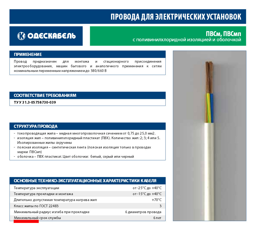

elalex Опубліковано: 13 травня 2017 Поділитись Опубліковано: 13 травня 2017 . Мне хотя бы 4 мм2 ШВВП прокинули ШВВП - шнур, не для стационарных проводок, гарантийный срок службы 2 года. Посилання на коментар Поділитися на інших сайтах More sharing options...
MaksymS Опубліковано: 13 травня 2017 Поділитись Опубліковано: 13 травня 2017 ШВВП - шнур, не для стационарных проводок Знали бы об этом электрики. Эх, мечты-мечты. гарантийный срок службы 2 года Вроде чуть больше. Но все-равно не принципиально и таки шнур. Посилання на коментар Поділитися на інших сайтах More sharing options...
profeMaster Опубліковано: 13 травня 2017 Поділитись Опубліковано: 13 травня 2017 гарантийный или же минимальный срок? Посилання на коментар Поділитися на інших сайтах More sharing options...
elalex Опубліковано: 13 травня 2017 Поділитись Опубліковано: 13 травня 2017 (змінено) гарантийный или же минимальный срок? 1.Нет понятия минимальный. Есть гарантийный срок и срок службы. 2.По данным Одесскабель. Змінено 13 травня 2017 користувачем elalex Посилання на коментар Поділитися на інших сайтах More sharing options...
profeMaster Опубліковано: 13 травня 2017 Поділитись Опубліковано: 13 травня 2017 значит Одескабель не знает, что нет понятия минимальный ) взято отсюда odeskabel.com/main-rus/images/sertif/ukraine/shn/new2011/38_pvsm_pmsmp.pdf а гарантию кто предоставляет? Посилання на коментар Поділитися на інших сайтах More sharing options...
elalex Опубліковано: 13 травня 2017 Поділитись Опубліковано: 13 травня 2017 значит Одескабель не знает, что нет понятия минимальный ) взято отсюда odeskabel.com/main-rus/images/sertif/ukraine/shn/new2011/38_pvsm_pmsmp.pdf а гарантию кто предоставляет? Отстаю от жизни. Раньше такого не было. Посилання на коментар Поділитися на інших сайтах More sharing options...
Игорь&Ира Опубліковано: 13 травня 2017 Поділитись Опубліковано: 13 травня 2017 Отстаю от жизни. Раньше такого не было. Все производители оперируют понятием "срок службы", а Одескабель решил соригинальничать. Посилання на коментар Поділитися на інших сайтах More sharing options...
profeMaster Опубліковано: 13 травня 2017 Поділитись Опубліковано: 13 травня 2017 но как бы проводку из стены не извлекают по истечению 30 лет, поэтому минимальный / номинальный срок службы вполне логичен. Посилання на коментар Поділитися на інших сайтах More sharing options...
