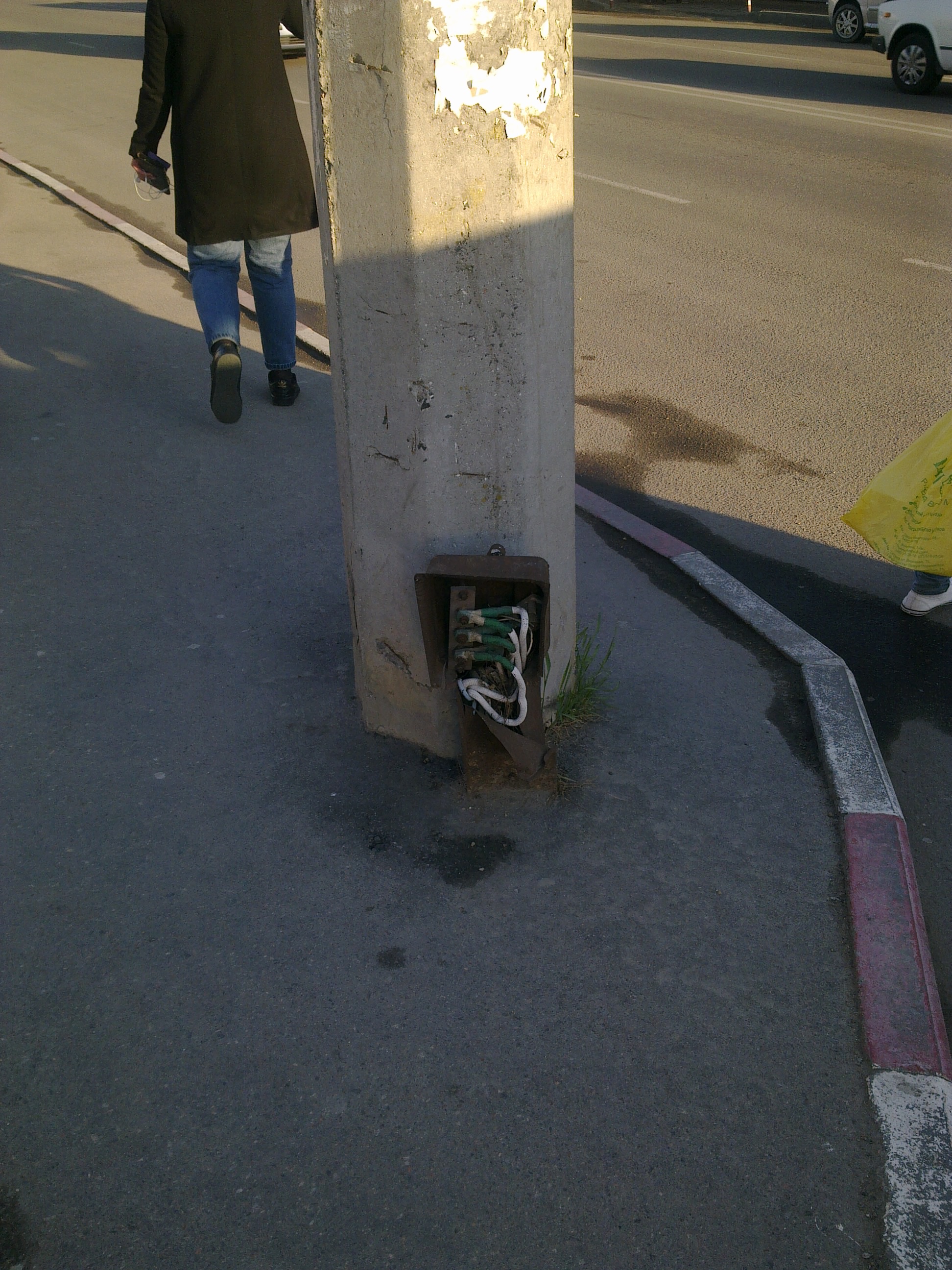

profeMaster Опубліковано: 25 квітня 2017 Поділитись Опубліковано: 25 квітня 2017 годится в качестве электроужаса? Улица таких фонарей, точнее ящиков Посилання на коментар Поділитися на інших сайтах More sharing options...
ЭлектроМеханиК Опубліковано: 25 квітня 2017 Автор Поділитись Опубліковано: 25 квітня 2017 Какой чудесный "Бомжеуловитель" 1 Посилання на коментар Поділитися на інших сайтах More sharing options...
