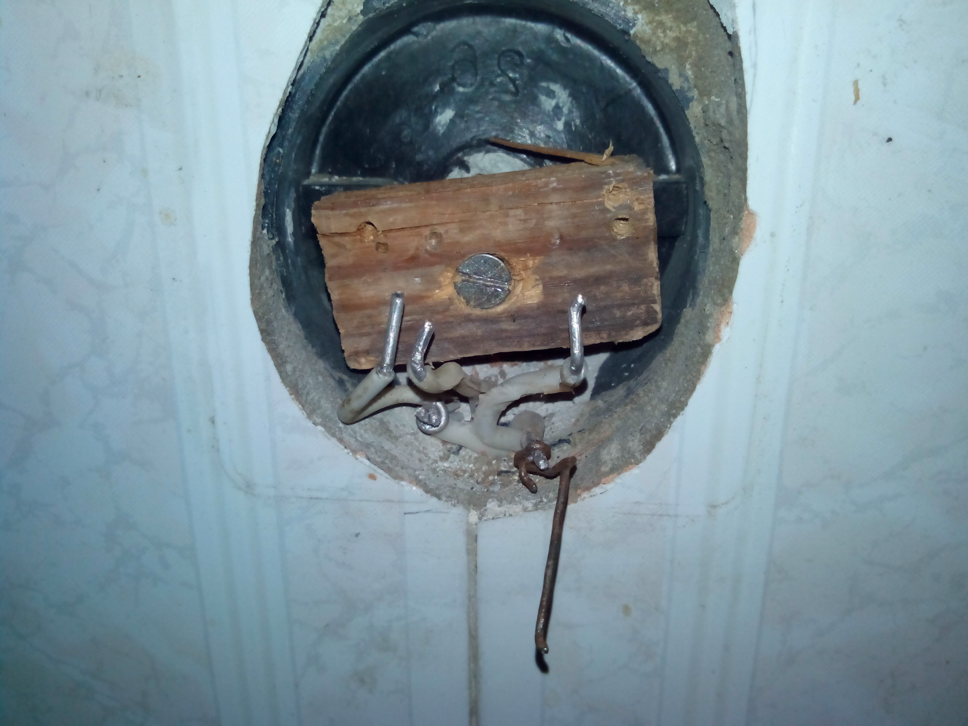

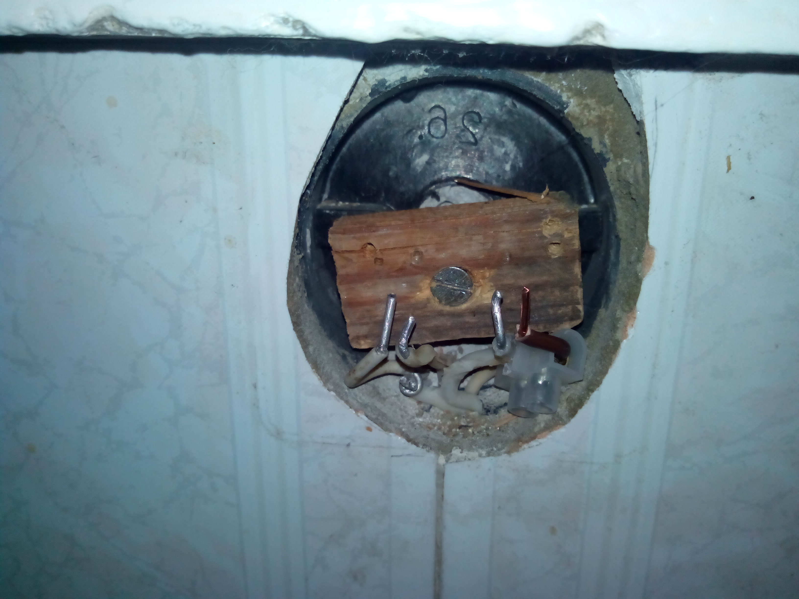

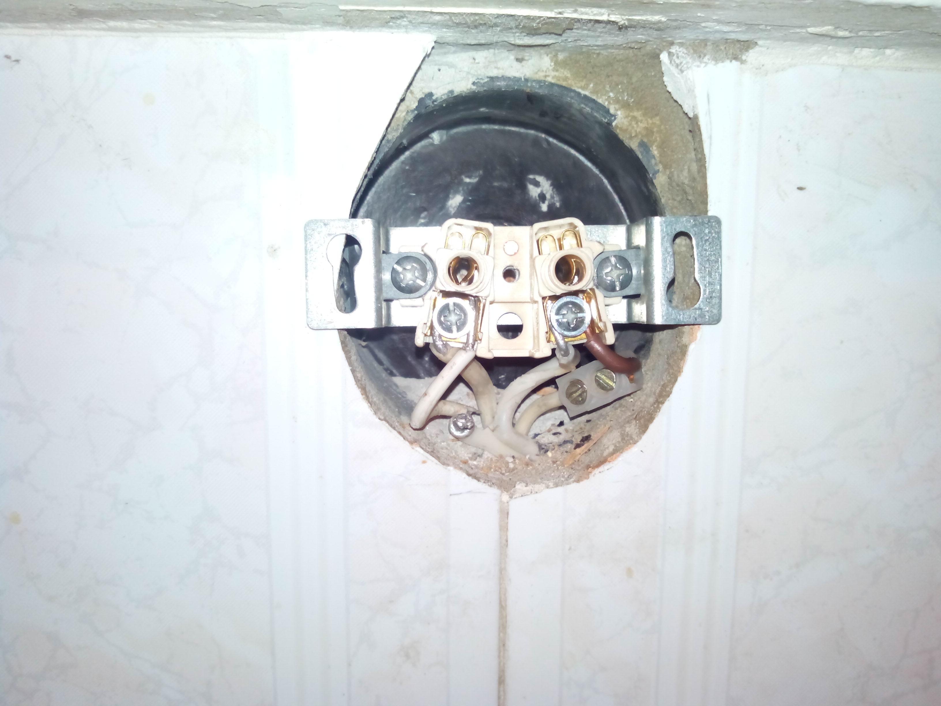

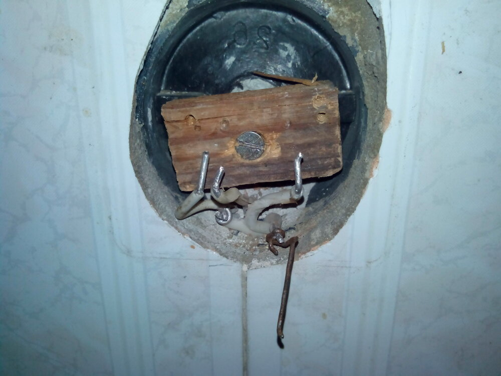

NikolayII Опубліковано: 15 квітня 2017 Поділитись Опубліковано: 15 квітня 2017 Ось і я вставлю свій досвід спілкування з радянським електромонтажем. Квартира орендована, вся схема проводки квартири це суцільне шлейфування, переробляти немає дозволу, але на одній розетці я просто "завис"... шлейф продовжений звичайною.... проволокою... І так воно робило... а розетка прикручена була до дерева (привіт пожежникам) Довелось купляти болтові клемники і з'єднувати міддю, вигляд вийшов не ах, але там провід був обломаний і варіантів було небагато. Ось фото в хронологічній послідовності. Я все зробив правильно чи може треба щось переробити? Посилання на коментар Поділитися на інших сайтах More sharing options...
ЭлектроМеханиК Опубліковано: 15 квітня 2017 Автор Поділитись Опубліковано: 15 квітня 2017 Я все зробив правильно чи може треба щось переробити? В данной ситуации при невозможности разбить плитку вы все сделали правильно. Там физически больше ничего сделать было нельзя. 1 Посилання на коментар Поділитися на інших сайтах More sharing options...
liman Опубліковано: 18 квітня 2017 Поділитись Опубліковано: 18 квітня 2017 Я все зробив правильно чи може треба щось переробити? Да, справа правильно. И слева скрутку тоже надо переделать. Но можно ещё надёжнее Поставить два тройных Wago, т.к. винтовые клемники иногда подтягивать надо, а алюминиевые провода лишний раз лучше не трогать. Ломаются Посилання на коментар Поділитися на інших сайтах More sharing options...
ЭлектроМеханиК Опубліковано: 18 квітня 2017 Автор Поділитись Опубліковано: 18 квітня 2017 Но можно ещё надёжнее Поставить два тройных Wago, т.к. винтовые клемники иногда подтягивать надо Не можно! Во первых тройные Ваго там не влезут по габаритам, во вторых ставить Ваго на силовую коммутацию - моветон. 1 Посилання на коментар Поділитися на інших сайтах More sharing options...
liman Опубліковано: 18 квітня 2017 Поділитись Опубліковано: 18 квітня 2017 Может, с тройными и погорячился, но двойные впихнуть можно. Судя по фото, там 2 см. провода ещё есть. А почему Ваго здесь моветон? Может, я чего-то пропустил?.. Ткните, пожалуйста, носом (не срочно, когда кофе попьёте и круасанами закусите ) Посилання на коментар Поділитися на інших сайтах More sharing options...
ЭлектроМеханиК Опубліковано: 19 квітня 2017 Автор Поділитись Опубліковано: 19 квітня 2017 А почему Ваго здесь моветон? (не срочно, когда кофе попьёте и круасанами закусите ) Итак кофею испил, сигаретку на балконе выкурил, видом на Елисейские поля полюбовался, сказал "шарман" и теперь можно чего нибудь и поглаголить. Олег, про эти клемы Ваго на форуме и в интернете столько всего уже понаписовано, что если к гробу изобретателя приклепать статор с подключенными конденсаторами, а в его задницу воткнуть короткозамкнутый ротор то получится очень нехилый асинхронный генератор. А переворачивается и крутится он в гробу со стабильной скоростью и оборотами. Ему клеммы нужно было своей фамилией называть. Их качество и характеристики обсуждают в интернете наверное чаше чем "улыбку" и "глаза" Ким Кардашьян. А в силу того что тема "Электроужас" создавалась как сага о великом и ужасном воздействии движения электронов на гомо сапиенс, так сказать как "ода радости" Фарадея от Ломоносова, то моя громадная просьба - давайте не будем обсуждать ТУТ клеммы WAGO. Вот просто не будем и все. Похороним их в бездне безмолвия, и пусть они там сгорят синим пламенем 2 Посилання на коментар Поділитися на інших сайтах More sharing options...
NikolayII Опубліковано: 19 квітня 2017 Поділитись Опубліковано: 19 квітня 2017 Да, справа правильно. И слева скрутку тоже надо переделать. Но можно ещё надёжнее Поставить два тройных Wago, т.к. винтовые клемники иногда подтягивать надо, а алюминиевые провода лишний раз лучше не трогать. Ломаются Нарахунок Ваго не будемо сперечатися, а от по суті лівий контакт мені також не подобається, але переробити його немає можливості, скрутка обломається точно, а як почну зачищати зломається провід і тоді все, жоп@... розбивати плитку і т.д. Поки робить хай буде так. 1 Посилання на коментар Поділитися на інших сайтах More sharing options...
