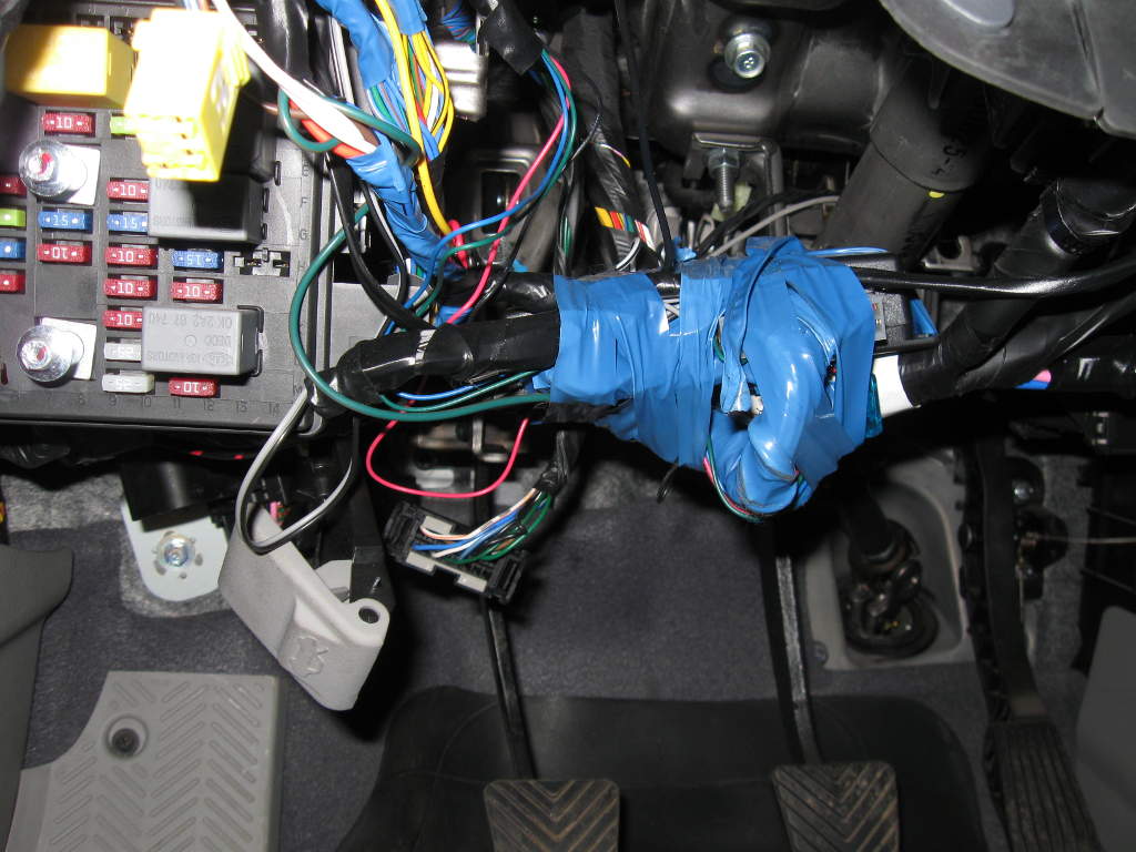

Olenevod Опубліковано: 11 квітня 2017 Поділитись Опубліковано: 11 квітня 2017 Ладно, подкину вам автомобильного электроужаса Одно утешает, когда полезешь - не еб... не стукнет воопсчем. Но когда эта хрень на ходу начинает гореть - время на остановится может ине хватить, дыхание забивает сразу. Посилання на коментар Поділитися на інших сайтах More sharing options...
Dr.Yura Опубліковано: 11 квітня 2017 Поділитись Опубліковано: 11 квітня 2017 Ладно, подкину вам автомобильного электроужаса Одно утешает, когда полезешь - не еб... не стукнет воопсчем. Но когда эта хрень на ходу начинает гореть - время на остановится может ине хватить, дыхание забивает сразу. так все по "феншую" - синя ізострічка :D а ось здивувало місцезнаходження і положення відкриття багажника чи то капоту, та сіро-біла ручка. 1 Посилання на коментар Поділитися на інших сайтах More sharing options...
Olenevod Опубліковано: 11 квітня 2017 Поділитись Опубліковано: 11 квітня 2017 так все по "феншую" - синя ізострічка :D а ось здивувало місцезнаходження і положення відкриття багажника чи то капоту, та сіро-біла ручка. Капота, у многих машин она висит на консоли, а тут консоль снята - вот и болтается тросик сам по себе. 1 Посилання на коментар Поділитися на інших сайтах More sharing options...
Firetuf Опубліковано: 11 квітня 2017 Поділитись Опубліковано: 11 квітня 2017 Ладно, подкину вам автомобильного электроужаса скажите, а в чем проблема ужгутувания проводов изоляционной лентой от ужгутувания пластмассовыми стяжками? Если есть опыт таких работ с негорючими дэвайсами, поделитесь. 1 Посилання на коментар Поділитися на інших сайтах More sharing options...

Olenevod Опубліковано: 11 квітня 2017 Поділитись Опубліковано: 11 квітня 2017 скажите, а в чем проблема ужгутувания проводов изоляционной лентой от ужгутувания пластмассовыми стяжками? Проблема не в ужгутувании, а в перепутывании проводов. Там просто все скомкано в клубок, перемотано и запихнуто. Жгутами там и не пахнет. Там где от проводов делались отводы - просто перемотано изолентой, которая через пару лет пересохнет и отпадет. Нужно все сматывать в жгут. Ну и разобраться в этом хаосе в случае чего - нереально. Проблема конкретно здесь была в невозможности выключить фары - пришлось причесывать все провода, это заняло рабочий день. Посилання на коментар Поділитися на інших сайтах More sharing options...
