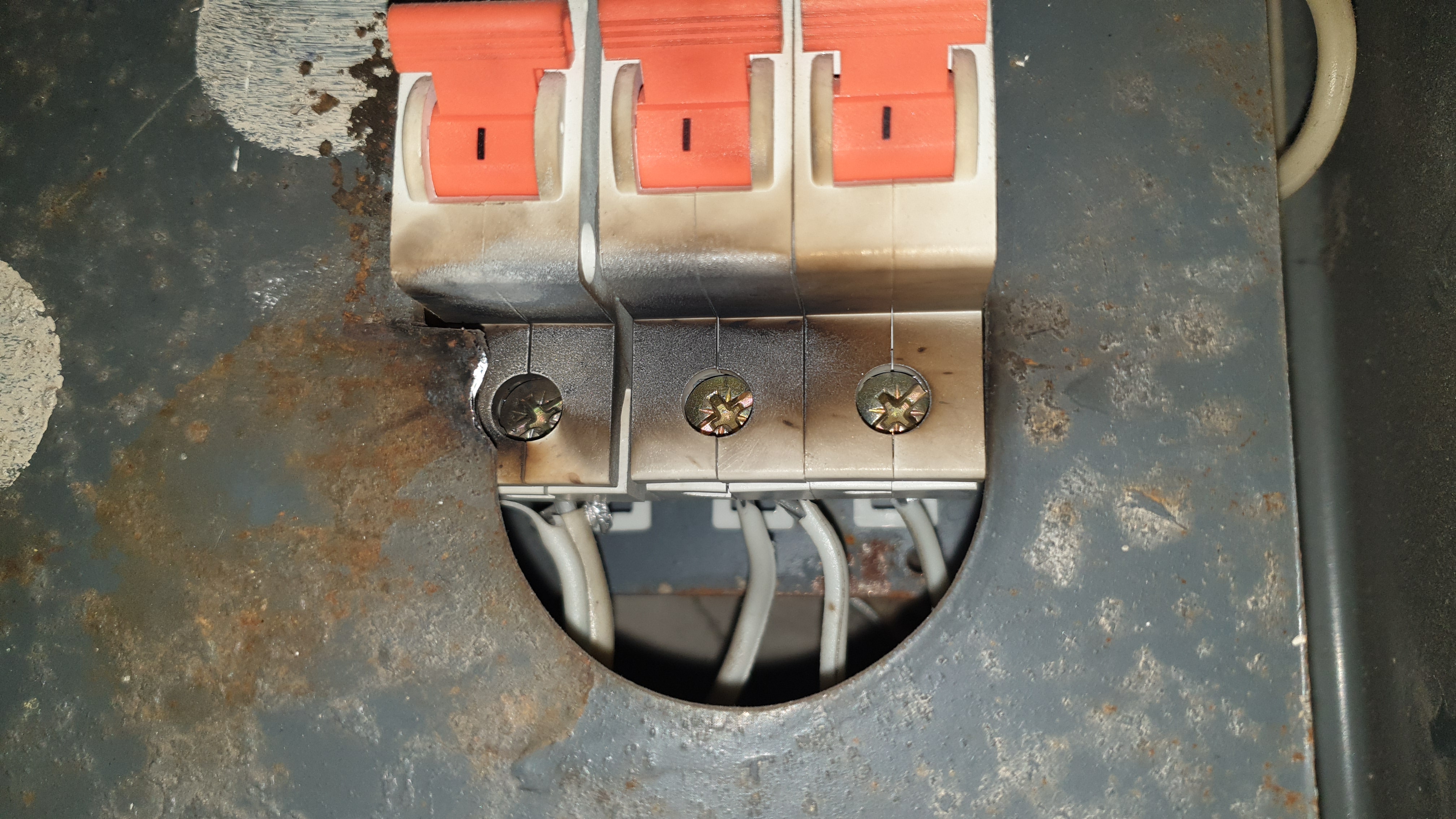

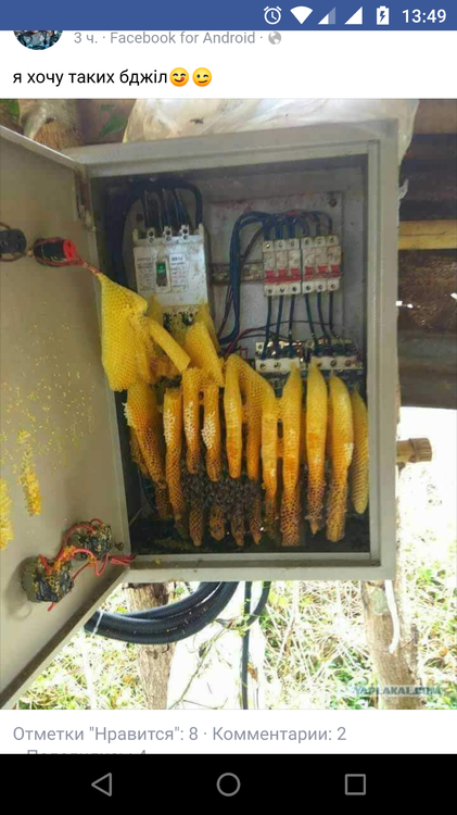

Energon Опубліковано: 9 липня 2019 Поділитись Опубліковано: 9 липня 2019 Все автоматы более менее работают, даже китайские. Но посмотрите на номиналы, там же классика рукожопов - С16 на освещение, С25 на розеточные группы. Правда одна С10 стоит, интересно куда)) 1 Посилання на коментар Поділитися на інших сайтах More sharing options...
serg1059 Опубліковано: 9 липня 2019 Поділитись Опубліковано: 9 липня 2019 одна С10 стоит, интересно куда)) По мотивам жанра С10 - это должен быть ввод Посилання на коментар Поділитися на інших сайтах More sharing options...
Vladdi Опубліковано: 10 липня 2019 Поділитись Опубліковано: 10 липня 2019 Все автоматы более менее работают, даже китайские. Вы неправильно поняли - есть завод, честно производит несколько известных марок, также делает типа ОЕМ под своими лого с любой начинкой от известной марки по выбору, но под заказ от 10К может заказчику его собственный сваять, причем может быть очень достойного качества, на выбор. Могут и дерьмо за центы поставить - как клиент попросит. Я поэтому и в отношении проклинаемого здесь многими IEK дышу совершенно ровно - если на 4КА не ставить, все будет ок и с ними. Посилання на коментар Поділитися на інших сайтах More sharing options...
tischa Опубліковано: 19 липня 2019 Поділитись Опубліковано: 19 липня 2019 :):):):):) 4 Посилання на коментар Поділитися на інших сайтах More sharing options...

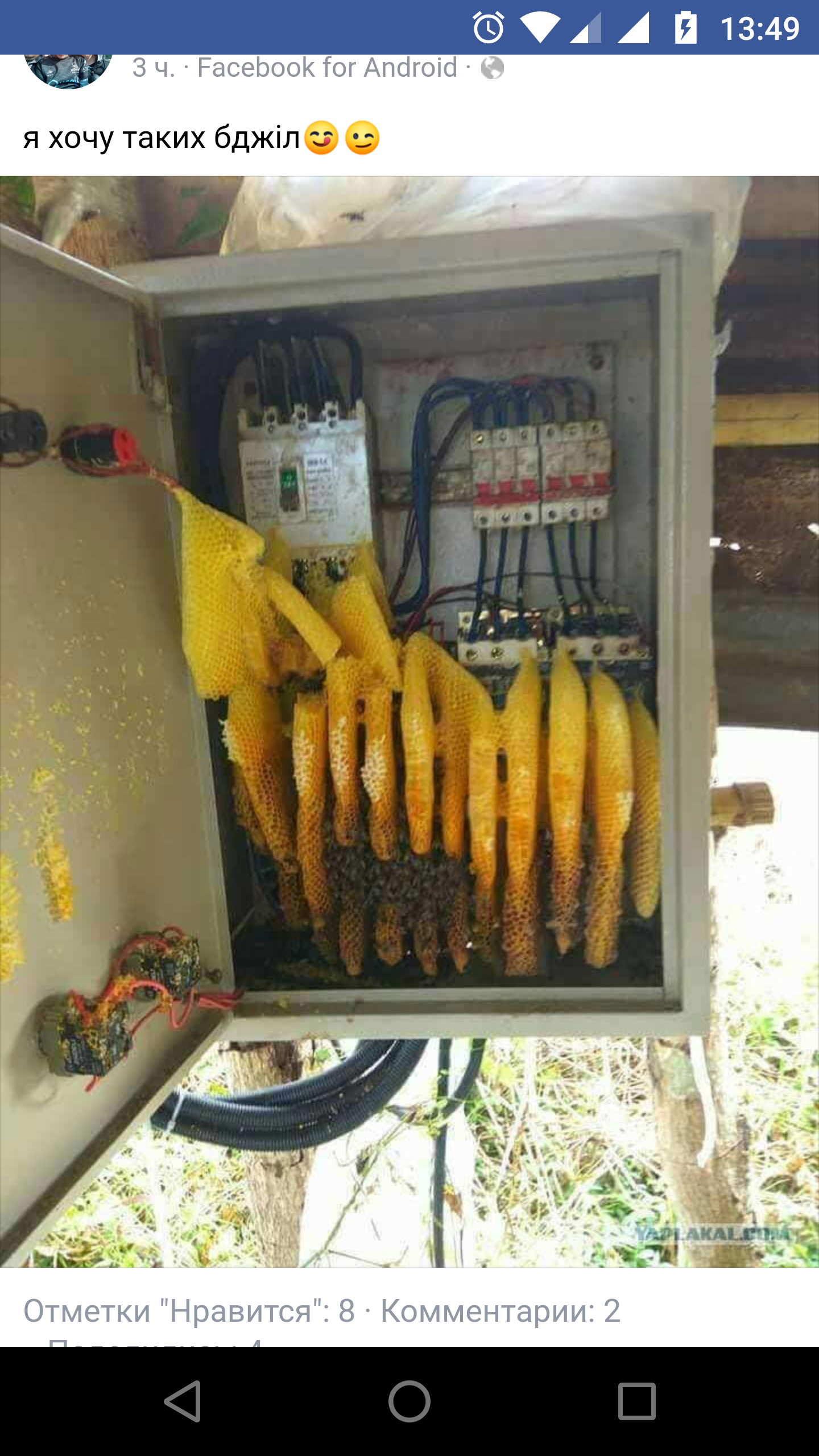

igor_d70 Опубліковано: 19 липня 2019 Поділитись Опубліковано: 19 липня 2019 :):): Все нормально. Воск это изолятор :D Посилання на коментар Поділитися на інших сайтах More sharing options...
Vit3f Опубліковано: 21 липня 2019 Поділитись Опубліковано: 21 липня 2019 Если б он работал (щит), вряд ли там бы пчелы поселились, а так хоть мед будет :D Посилання на коментар Поділитися на інших сайтах More sharing options...
Volt-Amper Опубліковано: 21 липня 2019 Поділитись Опубліковано: 21 липня 2019 Если б он работал (щит), вряд ли там бы пчелы поселились, а так хоть мед будет :D Честное слово, из рабочего шкафа доставал недовольных пчёл с сотами. За один год периода между обслуживанием там кто только не поселился - как в "Теремке" блин. 2 Посилання на коментар Поділитися на інших сайтах More sharing options...
Vit3f Опубліковано: 21 липня 2019 Поділитись Опубліковано: 21 липня 2019 Честное слово, из рабочего шкафа доставал недовольных пчёл с сотами. За один год периода между обслуживанием там кто только не поселился - как в "Теремке" блин. Значит он не соответствующего IP или смонтирован с нарушениями, или доблестная эксплуатация постаралась. 1 Посилання на коментар Поділитися на інших сайтах More sharing options...
4587derek Опубліковано: 21 липня 2019 Поділитись Опубліковано: 21 липня 2019 на подстанцыях, где текущий ремонт раз в 3 года, в шкафах могут такие улии вырасти. Опасное осы, ибо могут атаковать не предупреждая. И также соты намокают, и могут быть КЗ. Посилання на коментар Поділитися на інших сайтах More sharing options...
Sergiyzp Опубліковано: 22 липня 2019 Поділитись Опубліковано: 22 липня 2019 на подстанцыях, где текущий ремонт раз в 3 года, в шкафах могут такие улии вырасти. Опасное осы, ибо могут атаковать не предупреждая. И также соты намокают, и могут быть КЗ. А как осы предупреждают? Посилання на коментар Поділитися на інших сайтах More sharing options...
Вячеслав_В Опубліковано: 22 липня 2019 Поділитись Опубліковано: 22 липня 2019 А как осы предупреждают? Повышают гул на две октавы Посилання на коментар Поділитися на інших сайтах More sharing options...

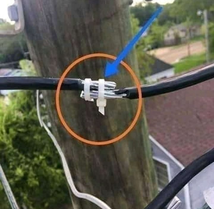

serges Опубліковано: 22 липня 2019 Поділитись Опубліковано: 22 липня 2019 Сварка, пайка, скрутка...Стяжка!:D 11 Посилання на коментар Поділитися на інших сайтах More sharing options...
igor_d70 Опубліковано: 22 липня 2019 Поділитись Опубліковано: 22 липня 2019 Сварка, пайка, скрутка...Стяжка!:D Теперь я видел все 1 Посилання на коментар Поділитися на інших сайтах More sharing options...
apasasika Опубліковано: 22 липня 2019 Поділитись Опубліковано: 22 липня 2019 Сварка, пайка, скрутка...Стяжка!:D В одессе и области я первое время офигевал от подобных решений, а потом отпуск закончился))) Посилання на коментар Поділитися на інших сайтах More sharing options...
serges Опубліковано: 23 липня 2019 Поділитись Опубліковано: 23 липня 2019 В одессе и области я первое время офигевал от подобных решений, а потом отпуск закончился))) Я бы не был столь категоричен по месторасположению этого столба . Посилання на коментар Поділитися на інших сайтах More sharing options...

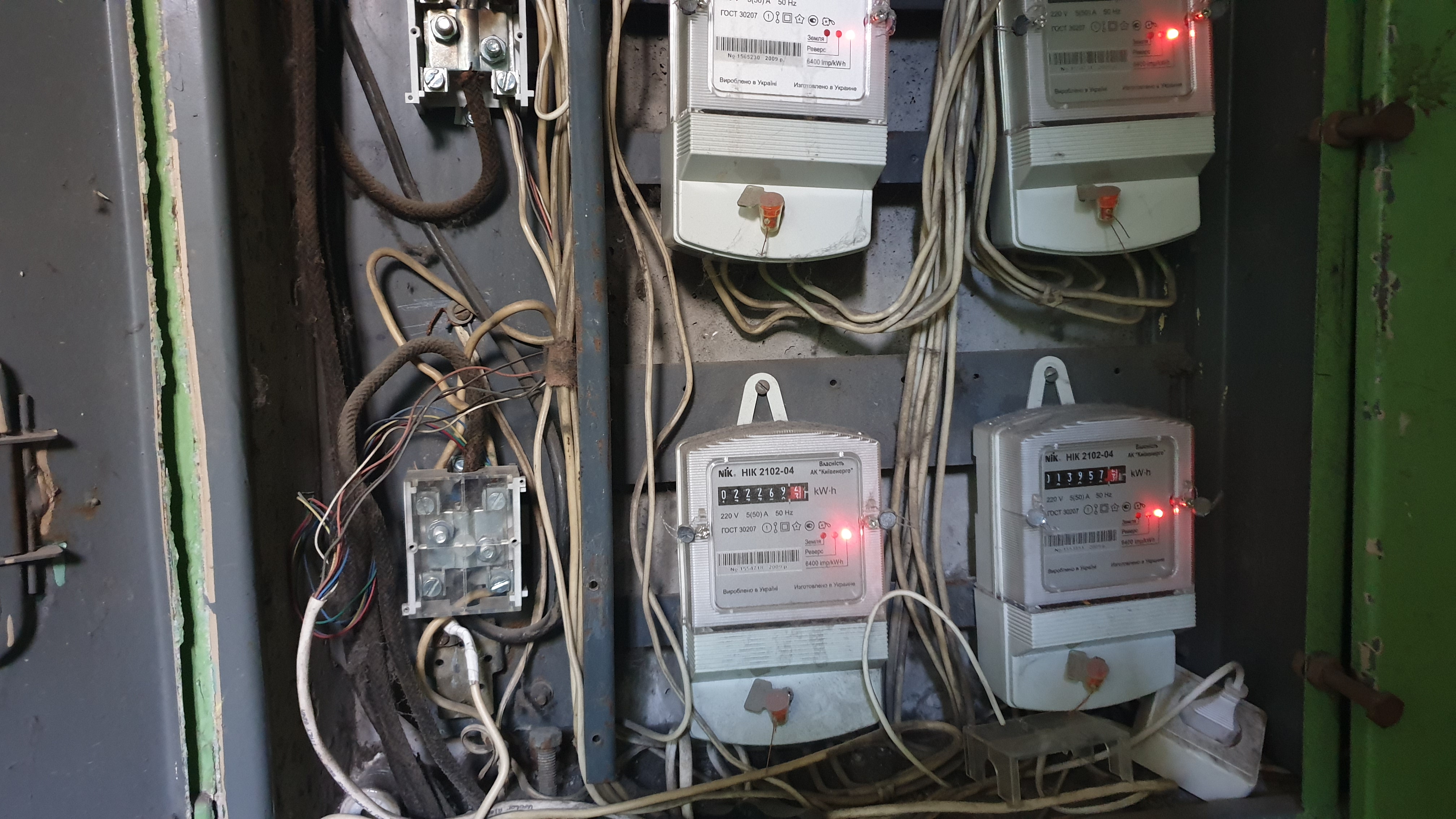

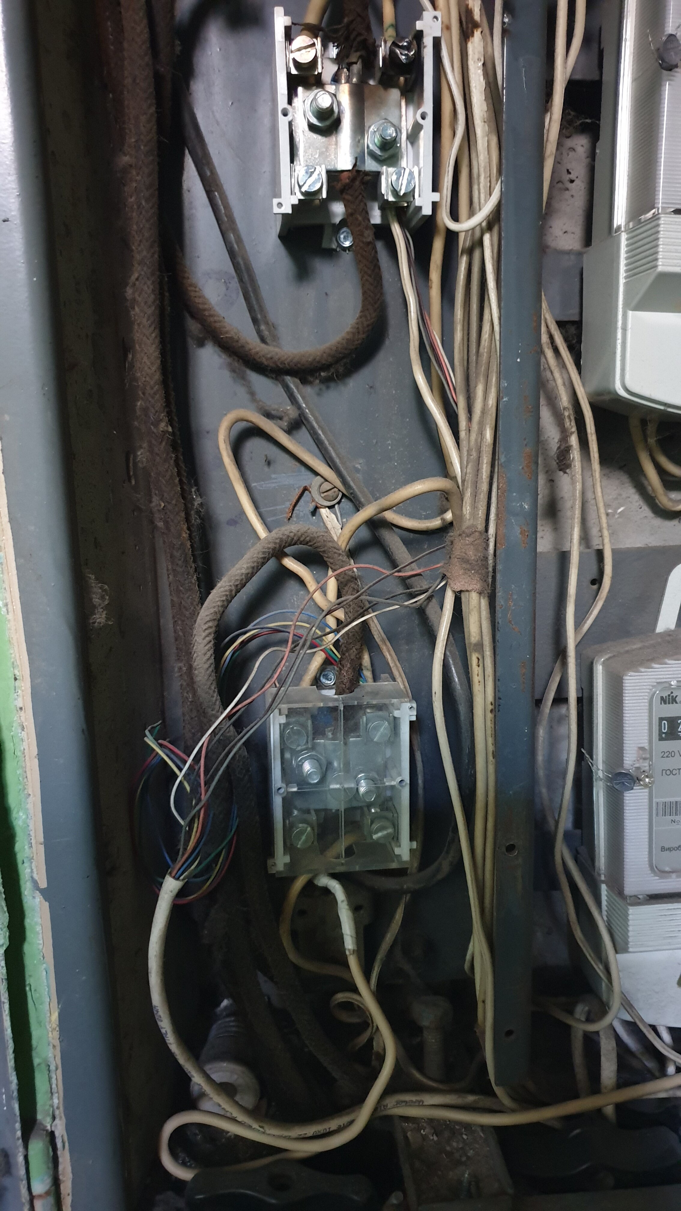

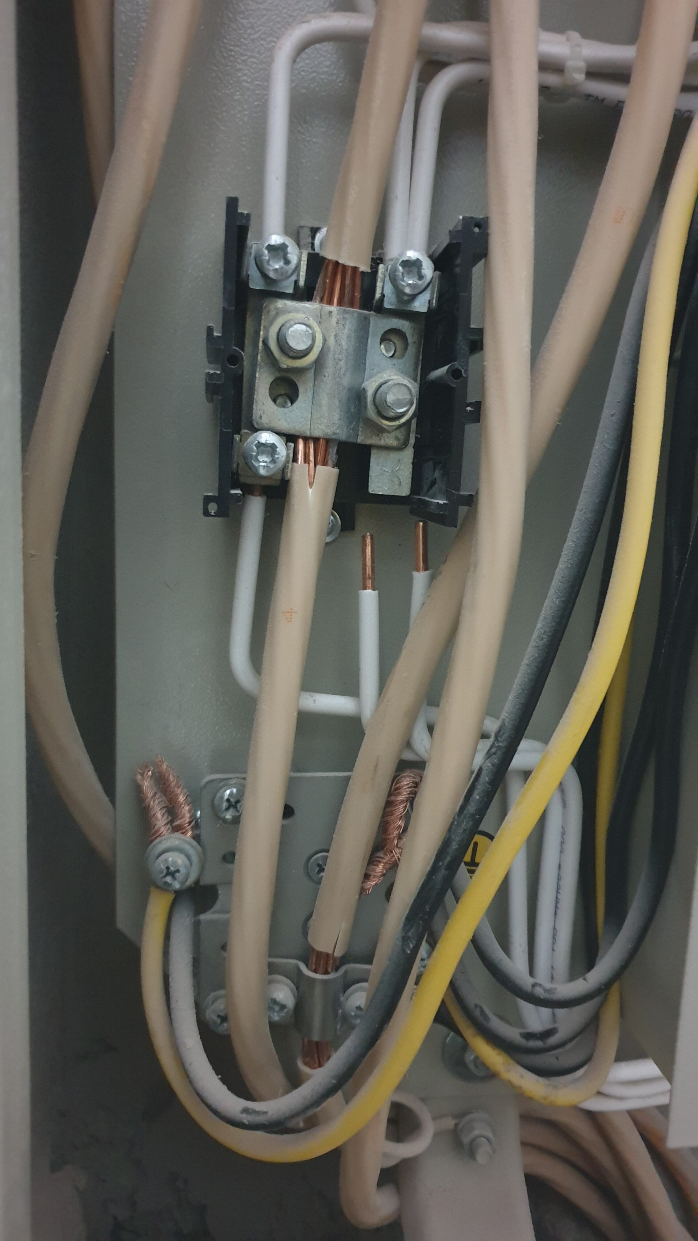

apasasika Опубліковано: 28 липня 2019 Поділитись Опубліковано: 28 липня 2019 (змінено) Здравствуйте, пропало электричество в квартире. Розетки не работают. Свет, при включенных выключателях не работает, при выключении одного из выключателей загорается сразу в двух комнатах. Именно такое описание проблемы меня заинтриговало. Короткий осмотр, замеры в квартирном щите: L-PE 230, L-N 0, N-PE 220. Щит этажный закрыт на ключ. Берём ключ, открываем и... остальное на фото. Змінено 29 липня 2019 користувачем Сергей НСТ по просьбе автора 1 Посилання на коментар Поділитися на інших сайтах More sharing options...
apasasika Опубліковано: 28 липня 2019 Поділитись Опубліковано: 28 липня 2019 Слаботочники - это сила. Подключиться к стояку без учёта сигнальным кабелем? Да легко. 4 Посилання на коментар Поділитися на інших сайтах More sharing options...
apasasika Опубліковано: 28 липня 2019 Поділитись Опубліковано: 28 липня 2019 Признавайтесь, у кого был подобный случай? 2 Посилання на коментар Поділитися на інших сайтах More sharing options...
ЭлектроМеханиК Опубліковано: 28 липня 2019 Автор Поділитись Опубліковано: 28 липня 2019 Признавайтесь, у кого был подобный случай? Ойц, а шо ж ты так не доглядел? :D Посилання на коментар Поділитися на інших сайтах More sharing options...
apasasika Опубліковано: 28 липня 2019 Поділитись Опубліковано: 28 липня 2019 Ойц, а шо ж ты так не доглядел? :D Хозяйка с той квартиры сказала что фейерверк устроил электрик с сайта строимдом. Ни имени ни телефона его у неё уже нет. Если он среди нас может откликнется... 1 Посилання на коментар Поділитися на інших сайтах More sharing options...
Vit3f Опубліковано: 29 липня 2019 Поділитись Опубліковано: 29 липня 2019 Слаботочники - это сила. Подключиться к стояку без учёта сигнальным кабелем? Да легко. Это не на Теремках 2 случайно, гонял я однажды этих слаботочников за прокладку витой пары по силовой проводке, видите ли в слаботочной места нет, а то что там процентов 50 мертвяка никто почистить не хочет. РС щиточки как у меня в парадном, но у нас люминий на медь заменили год назад Посилання на коментар Поділитися на інших сайтах More sharing options...
Firetuf Опубліковано: 29 липня 2019 Поділитись Опубліковано: 29 липня 2019 Хозяйка с той квартиры сказала что фейерверк устроил электрик с сайта строимдом. Ни имени ни телефона его у неё уже нет. Если он среди нас может откликнется... И переписки, конечно же, тоже нет... как обычно... Посилання на коментар Поділитися на інших сайтах More sharing options...
Energon Опубліковано: 29 липня 2019 Поділитись Опубліковано: 29 липня 2019 Хозяйка с той квартиры сказала что фейерверк устроил электрик с сайта строимдом. Ни имени ни телефона его у неё уже нет. Если он среди нас может откликнется... Ага, щас отзовётся:D Посилання на коментар Поділитися на інших сайтах More sharing options...
