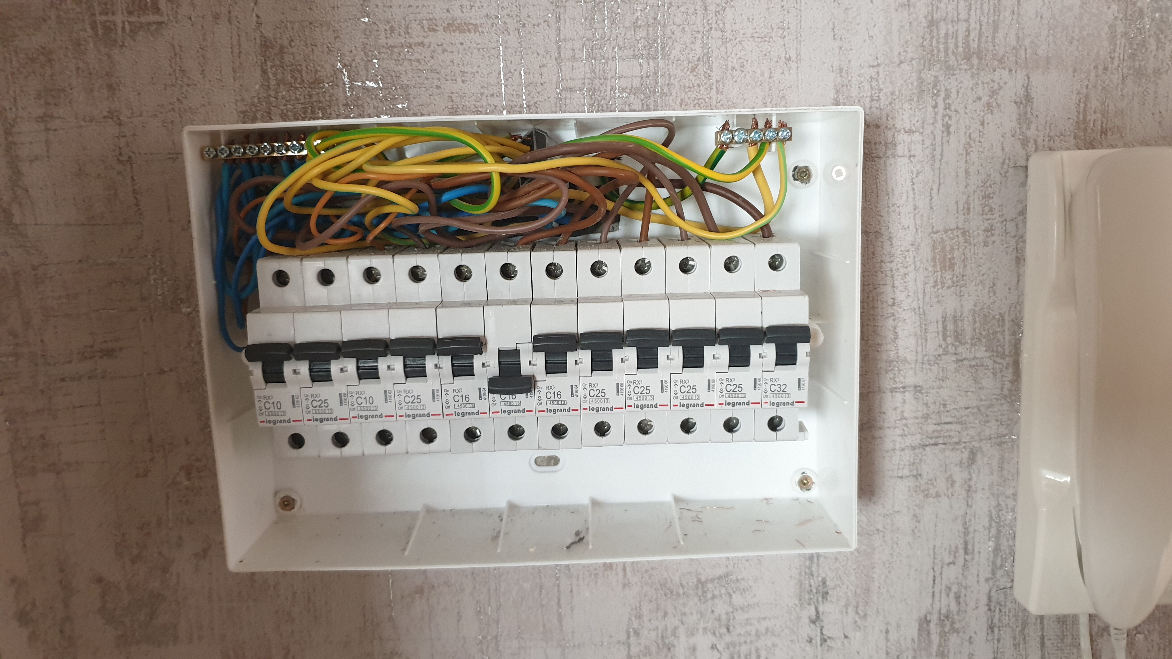

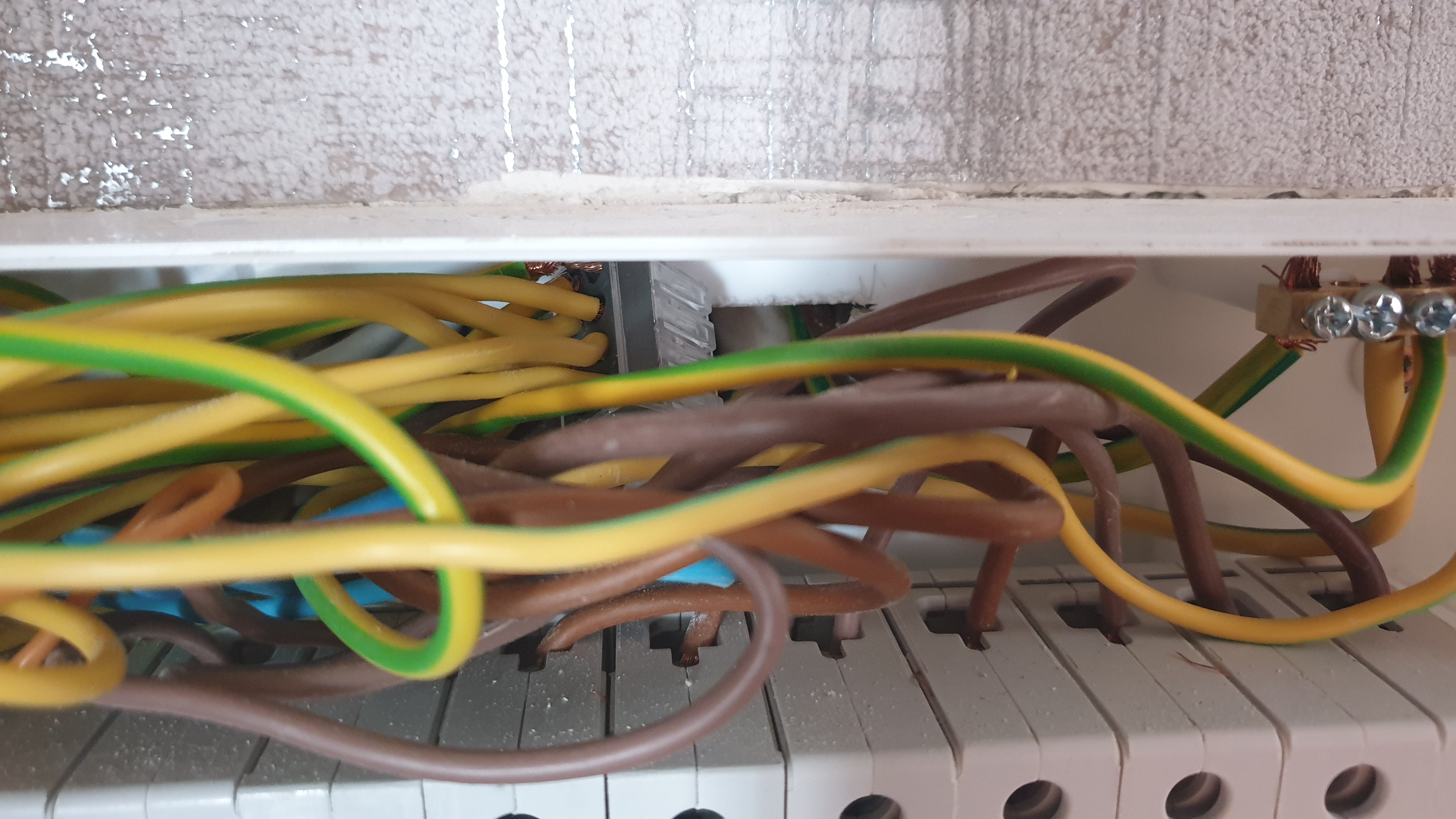

MaksymS Опубліковано: 5 липня 2019 Поділитись Опубліковано: 5 липня 2019 Нет соответствия правилам = нет электромонтажа = лампочка на потолке не горит. © Европа. Украина - да не бойся, завжды так робили, можем сделать скидку если тянуть ШВВП 2*0,35. как вам удаётся убеждать их на все эти доп.материалы. Может попробовать устраивать локальные пожары в процессе? Чтобы понятно было, что пожар это не там далеко, а здесь рядом. Посилання на коментар Поділитися на інших сайтах More sharing options...
apasasika Опубліковано: 5 липня 2019 Поділитись Опубліковано: 5 липня 2019 Как Вы объясняете заказчикам, что им нужно вкладывать в это деньги? - какие аргументы заставляют их принять ваше мнение? Мне это очень интересно, потому что постоянно встречаются такие, которые не хотят ни за что переплачивать и им плевать на правила, им лишь-бы лампа на потолке работала. И для них электромонтаж это просто "проводки повесить". "А вы знаете за сколько минут сгорает деревянный дом? Хотите узнать? Тогда оставляем всё как есть и удачи, мои ещё не сгоревшие товарищи)))" Для некоторых такой аргументации достаточно. Посилання на коментар Поділитися на інших сайтах More sharing options...
Woolfer_a Опубліковано: 5 липня 2019 Поділитись Опубліковано: 5 липня 2019 Что значит в процессе? Ну очень просто, в начале делаем часть дома, по которой есть дизайн-проект и понимание, где и что необходимо. Потом в процессе клиент созревает делать сразу другую часть, и начинает генерировать размещение точек света, розеток и т.д. И чаще всего эти точки размещения требуют каких-то дополнительных материалов и сложности с ними появляются. Речь идёт и всевозможных мансардах, беседках, навесах, балконах. Посилання на коментар Поділитися на інших сайтах More sharing options...

Woolfer_a Опубліковано: 5 липня 2019 Поділитись Опубліковано: 5 липня 2019 Т.е. силой заставляет Вас рукожопить? :D В том-то и дело что мы против этого рукожопства. Мы и вынуждены искать самые бюджетные варианты выхода из ситуации, какие-то хитрости выдумывать, убеждать, доказывать, либо бросать эту часть работы. А потом придёт другой человек, менее категоричный, который нарукожопит и соединит это всё с нашей распредкоробкой или нашим щитом. Ведь это по сути проводка и щит клиента и это ему решать что с ними делать. Посилання на коментар Поділитися на інших сайтах More sharing options...

Фрай Опубліковано: 5 липня 2019 Поділитись Опубліковано: 5 липня 2019 Ну да, ну ужас. Но ведь не ужас-ужас-ужас. Вот с другого объекта: Там все ужас! Пол вааще жесть! Как говорил ОБендер - "Убивать таких надо!" Посилання на коментар Поділитися на інших сайтах More sharing options...

Energon Опубліковано: 5 липня 2019 Поділитись Опубліковано: 5 липня 2019 Как Вы объясняете заказчикам, что им нужно вкладывать в это деньги? - какие аргументы заставляют их принять ваше мнение? Мне это очень интересно, потому что постоянно встречаются такие, которые не хотят ни за что переплачивать и им плевать на правила, им лишь-бы лампа на потолке работала. И для них электромонтаж это просто "проводки повесить". Если очень часто встречать таких людей, то с большой долей вероятности потом становишься таким же. По этому, я от таких людей очень давно убежал и с ними не работаю просто напросто. Нужно просто попасть или создать сарафанное радио ну или струю, из умных талантливых заказчиков, не терять квалификацию и ничего объяснять будет не нужно. Просто будешь делать свою любимую работу как нужно, а не как тебе скажут:drinks: 6 Посилання на коментар Поділитися на інших сайтах More sharing options...

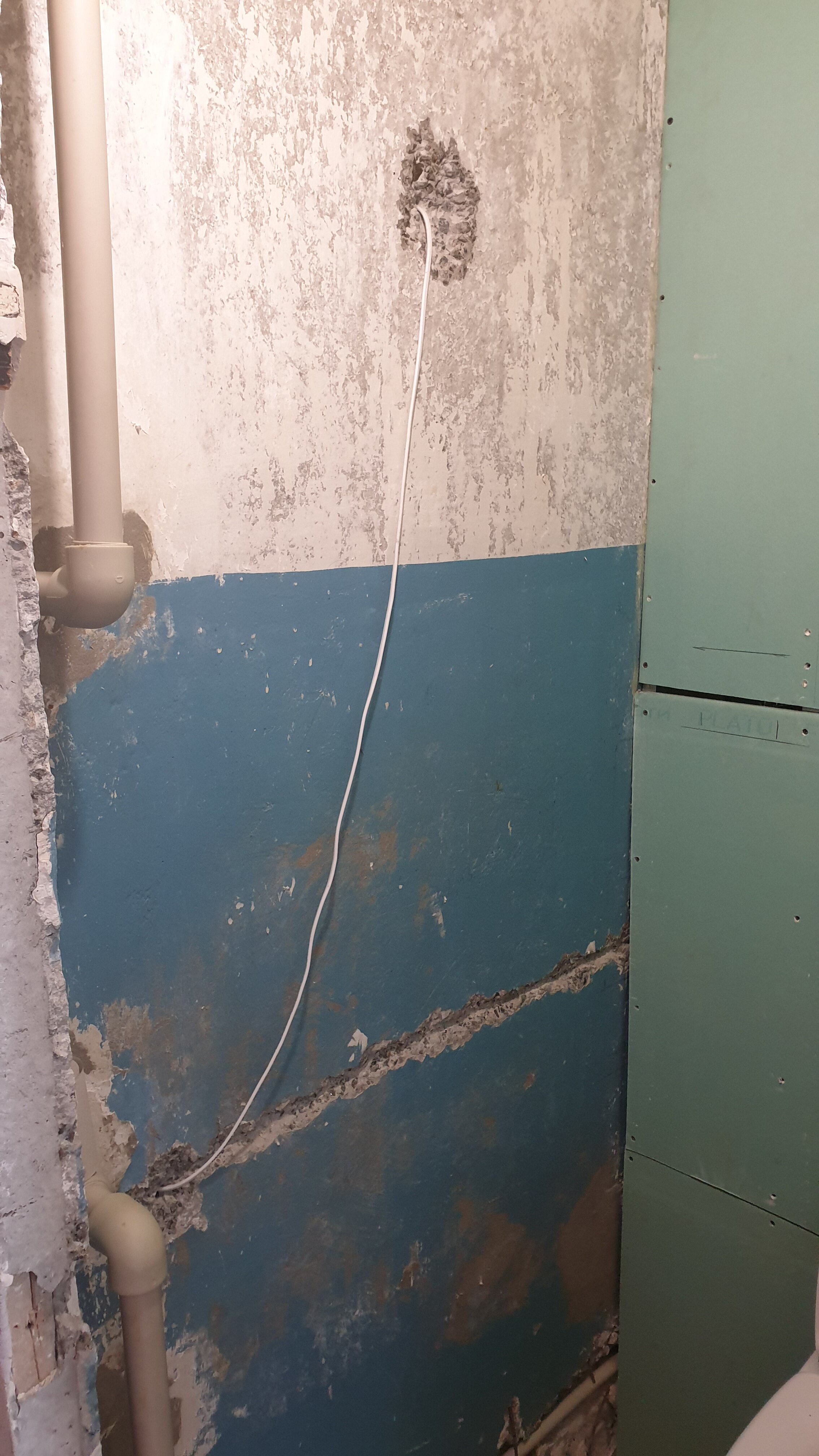

apasasika Опубліковано: 6 липня 2019 Поділитись Опубліковано: 6 липня 2019 (змінено) - Здравствуйте, можете поставить розетки-выключатели-вытяжку. Всё остальное сделано, электрик просто немного не закончил. Сколько будет стоить. Адрес в пяти минутах от меня. Прикидываю: накинуть вытяжки(2шт) на провода, поставить пару розеток и подключить подсветку зеркала. Выводы все есть, подрозетники стоят. Час работы максимум. Ладно, заеду, 500-600грн в кармане явно не повредят. Зашёл, смотрю... Фото скажут красноречивее. Комментарий к фото: везде ПВС, и даже местами шввп. На стене в с/у это штроба для провода в розетку в ванной. Подрозетник для розетки для бойлера надо ещё вырезать в гипсе. Вытяжку также надо вырезать в гипсе. Номиналы автоматов в щитке видны и так. Земли собраны и воткнуты частично на шину, а бОльшая часть в вагу 2273 или 773(которая для монолита, а не для многожил, если чё). Отказываюсь от работ, вежливо пытаюсь объяснить, что "кто последний, тот и папа", а в данных условиях "папой" точно кто-то станет и я не имею желания им стать. Змінено 6 липня 2019 користувачем apasasika 2 Посилання на коментар Поділитися на інших сайтах More sharing options...
