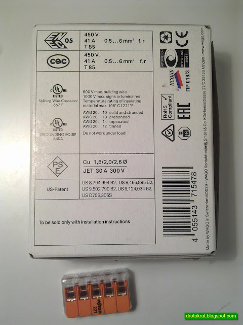

AleksZm Опубліковано: 15 квітня 2019 Поділитись Опубліковано: 15 квітня 2019 но не рекомендуют пайку, а не сварку Может с ней накосячить сложнее? Не варил. это оригинальная вага или китайская типография? А что Вас смущает? С 1997 года ваго также производится в Китае. Несколько лет назад один поставщик мне так и говорил: везут с Китая. Если с официального завода - качество будет гуд. Посилання на коментар Поділитися на інших сайтах More sharing options...
AndyAntonov Опубліковано: 15 квітня 2019 Поділитись Опубліковано: 15 квітня 2019 Вот что такое "силовая нагрузка" для квартирных электриков - это бойлер например.В ПУЕ есть требования только силовым, осветительным и контрольным цепям. Всё. Требования к силовым и осветительным в значительной степени совпадают. Всё, что в квартире/жилом доме цепляется к 220В — силовая или осветительная цепь. Даже если туда включается неонка-ночник на 0,1Вт. Требования к соединениям в ПУЭ изложены однозначно: 2.1.53 З’єднання, відгалуження та окінцювання жил проводів і кабелів треба виконувати за допомогою опресовування, зварювання, паяння або стискних пристроїв (гвинтових, болтових тощо) з урахуванням вимог чинних інструкцій, затверджених в установленому порядку. Не рекомендовано застосовувати паяння для з’єднання провідників силових кіл. За сим предлагаю завершить офтоп. 3 Посилання на коментар Поділитися на інших сайтах More sharing options...
profeMaster Опубліковано: 15 квітня 2019 Поділитись Опубліковано: 15 квітня 2019 А что Вас смущает? С 1997 года ваго также производится в Китае. Несколько лет назад один поставщик мне так и говорил: везут с Китая. Если с официального завода - качество будет гуд. то, что коробку подделать тоже можно) в частности, на этой написано, что сделано в Швецарии, а код Германии. При Китай не написано) Посилання на коментар Поділитися на інших сайтах More sharing options...
Vikctor Опубліковано: 15 квітня 2019 Поділитись Опубліковано: 15 квітня 2019 ... написано, что сделано в Швецарии, а код Германии. ... Распространённая практика - код указывается по месту расположения головного офиса. Т.е. на оригинальных Ваго китайского производства (если они таки есть) было бы указано made in China, но ракорта всё равно немецкая. 1 Посилання на коментар Поділитися на інших сайтах More sharing options...

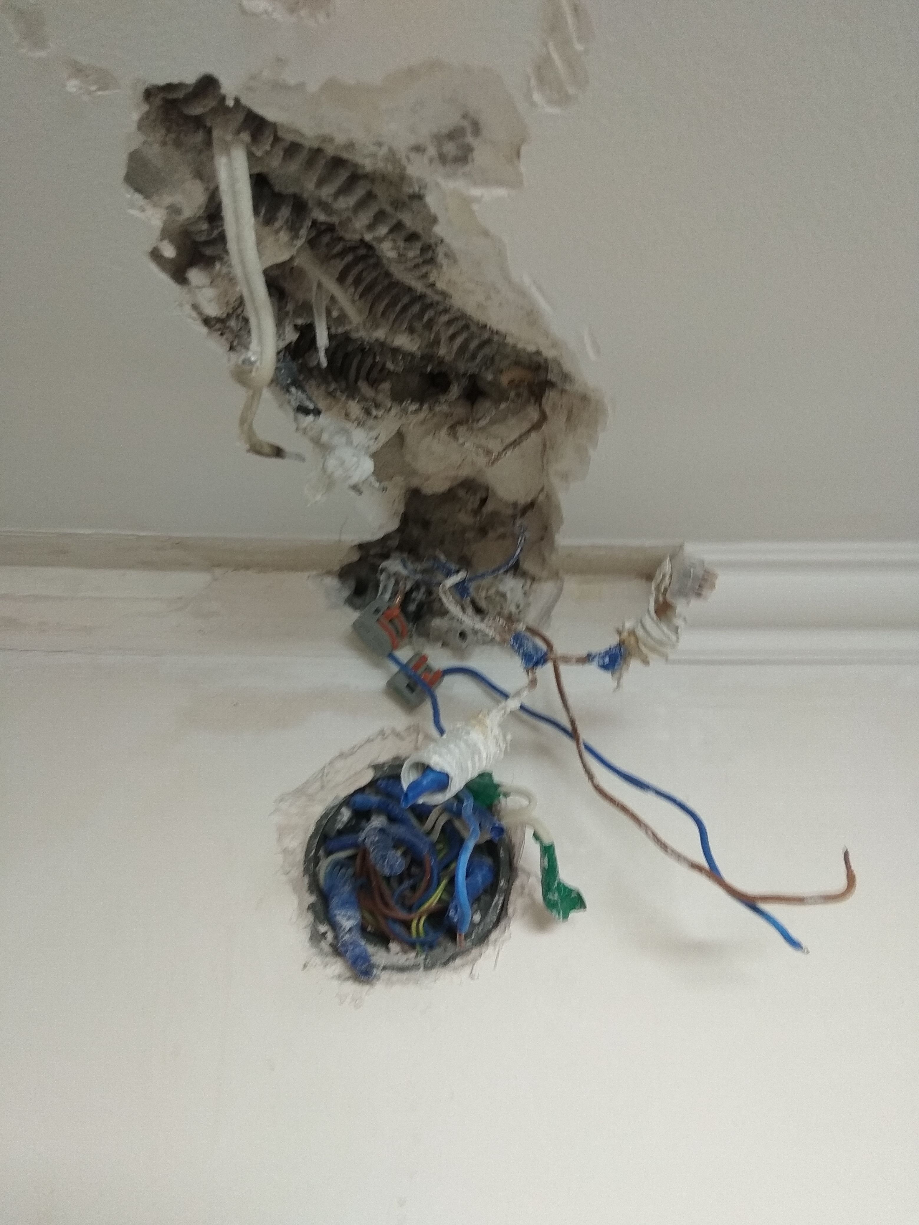

serg1059 Опубліковано: 3 червня 2019 Поділитись Опубліковано: 3 червня 2019 Со слов хозяина квартиры, делал один из хороших электриков, по рекомендации... А как же плохие делают?) Жалоба- при включении света выбивает автомат. Все хорошие электрики вешают выключатель в паралель линии 220. Ну и медь с алюминием, и мнооого другого интересного. Прям по учебникам) 1 Посилання на коментар Поділитися на інших сайтах More sharing options...
MaksymS Опубліковано: 3 червня 2019 Поділитись Опубліковано: 3 червня 2019 Ну и медь с алюминием Это вообще классика. вообще нечему удивляться. Посилання на коментар Поділитися на інших сайтах More sharing options...
igorjk Опубліковано: 4 червня 2019 Поділитись Опубліковано: 4 червня 2019 Со слов хозяина квартиры, делал один из хороших электриков, по рекомендации... А как же плохие делают?) Жалоба- при включении света выбивает автомат. Все хорошие электрики вешают выключатель в паралель линии 220. Ну и медь с алюминием, и мнооого другого интересного. Прям по учебникам) Че то тут не то - он же когда уходил, показал хозяевам что все работает, те наверное и денег каких то дали? 1 Посилання на коментар Поділитися на інших сайтах More sharing options...
Woolfer_a Опубліковано: 4 червня 2019 Поділитись Опубліковано: 4 червня 2019 Это вообще классика. вообще нечему удивляться. Стопудов ещё и СИМку сменил для полной классики Посилання на коментар Поділитися на інших сайтах More sharing options...
serg1059 Опубліковано: 4 червня 2019 Поділитись Опубліковано: 4 червня 2019 Че то тут не то - он же когда уходил, показал хозяевам что все работает, те наверное и денег каких то дали? Увы... проверили когда уже потолки покрасили. Хозяин поверил. Посилання на коментар Поділитися на інших сайтах More sharing options...

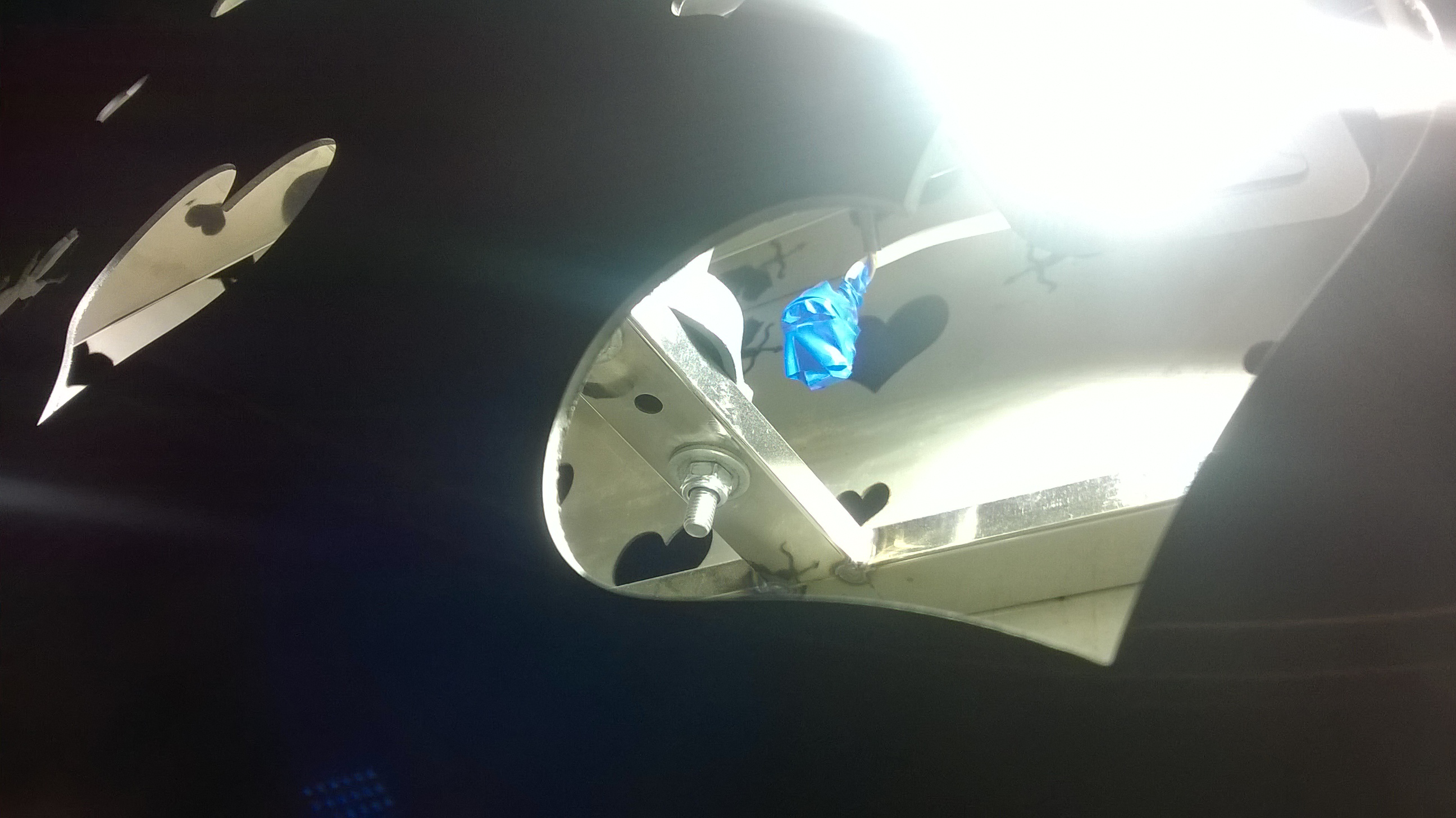

Sergiyzp Опубліковано: 4 липня 2019 Поділитись Опубліковано: 4 липня 2019 Есть у нас в ЗП место для туса молодежи, называется бульвар Шевченко. Часы там, памятник Металлургу и Учительнице (Весна на Заречной улице) и т.д. Центр города, кароч. Недавно с помпой и руководством открыли новую приблуду - Стела Любви - железная штука с сердечками, светится ночью, имеет ручку, крутишь - пишут, что с тобой будет, весілля там или розлучення, но то не важно. Фото: И вот решил как-то ночью я заглянул в єту штуку, и что увидел? Наше всё Ну, в принципе, она железная, не сгорит, я спокоен за родной город 1 Посилання на коментар Поділитися на інших сайтах More sharing options...
Dr.Yura Опубліковано: 4 липня 2019 Поділитись Опубліковано: 4 липня 2019 Есть у нас в ЗП место для туса молодежи, называется бульвар Шевченко. Часы там, памятник Металлургу и Учительнице (Весна на Заречной улице) и т.д. Центр города, кароч. Недавно с помпой и руководством открыли новую приблуду - Стела Любви - железная штука с сердечками, светится ночью, имеет ручку, крутишь - пишут, что с тобой будет, весілля там или розлучення, но то не важно. Фото:[ATTACH]663746[/ATTACH][ATTACH]663747[/ATTACH] И вот решил как-то ночью я заглянул в єту штуку, и что увидел? Наше всё [ATTACH]663748[/ATTACH] Ну, в принципе, она железная, не сгорит, я спокоен за родной город ну все ж "нормально" по канононах рукожопства і елетроужасу, нормально перемотано СИНЬОЮ ізолентою. :D там ще "зварні прихватки" невідомо якої якості... но то таке.. мабуть по тендеру робили... Посилання на коментар Поділитися на інших сайтах More sharing options...
Sergiyzp Опубліковано: 4 липня 2019 Поділитись Опубліковано: 4 липня 2019 ну все ж "нормально" по канононах рукожопства і елетроужасу, нормально перемотано СИНЬОЮ ізолентою. :D там ще "зварні прихватки" невідомо якої якості... но то таке.. мабуть по тендеру робили... І, звичайно, ШВВП невідомого виробника Теж думаю, що по тендеру, грошей, мабуть, вгатили добряче Посилання на коментар Поділитися на інших сайтах More sharing options...

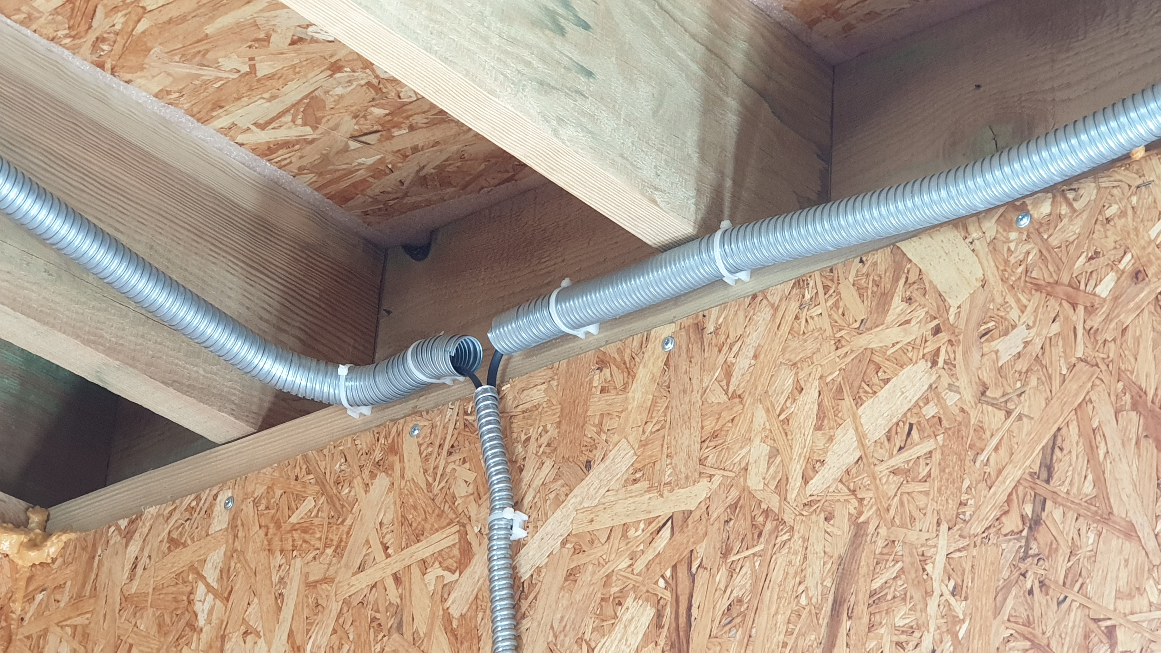

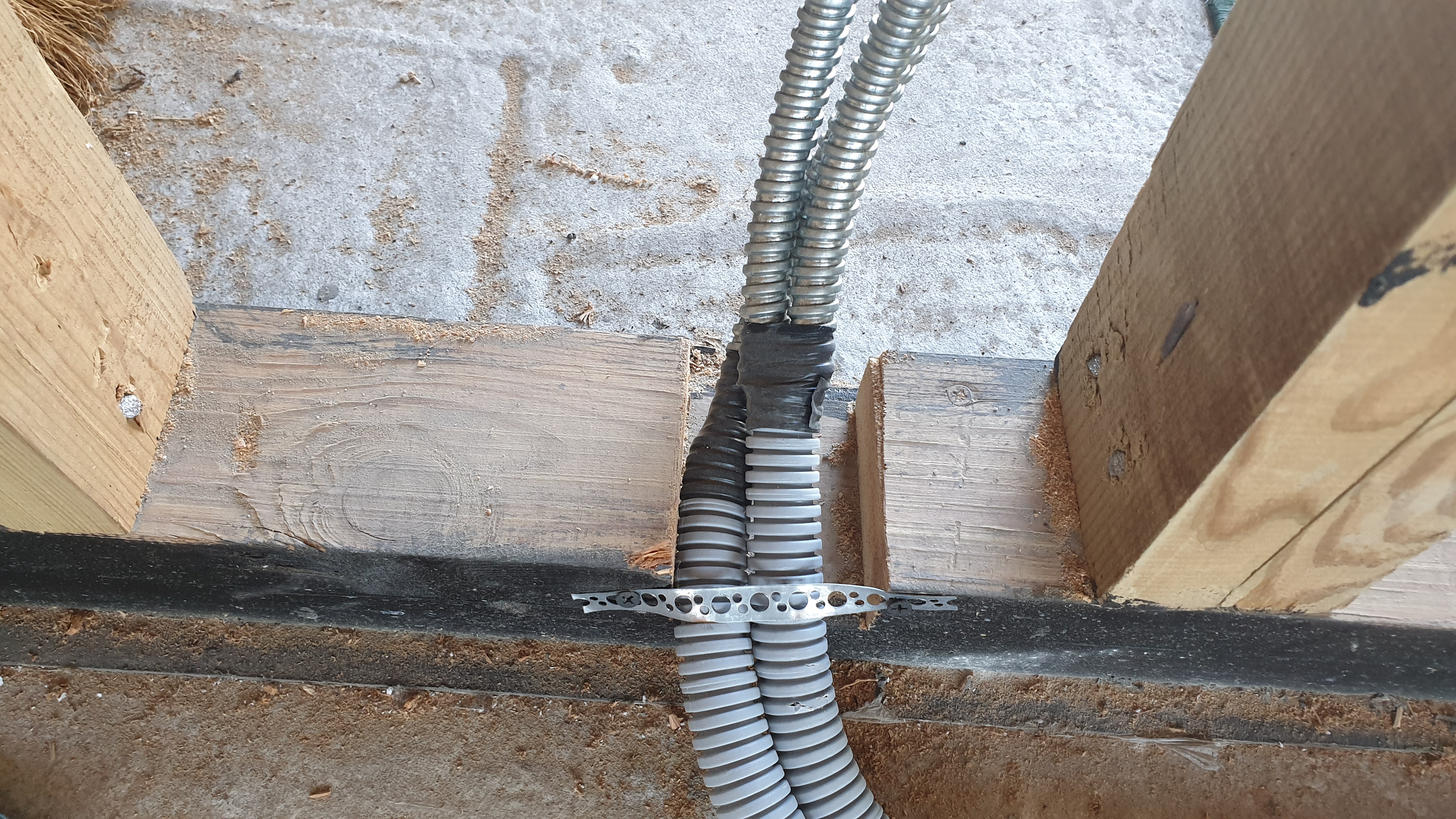

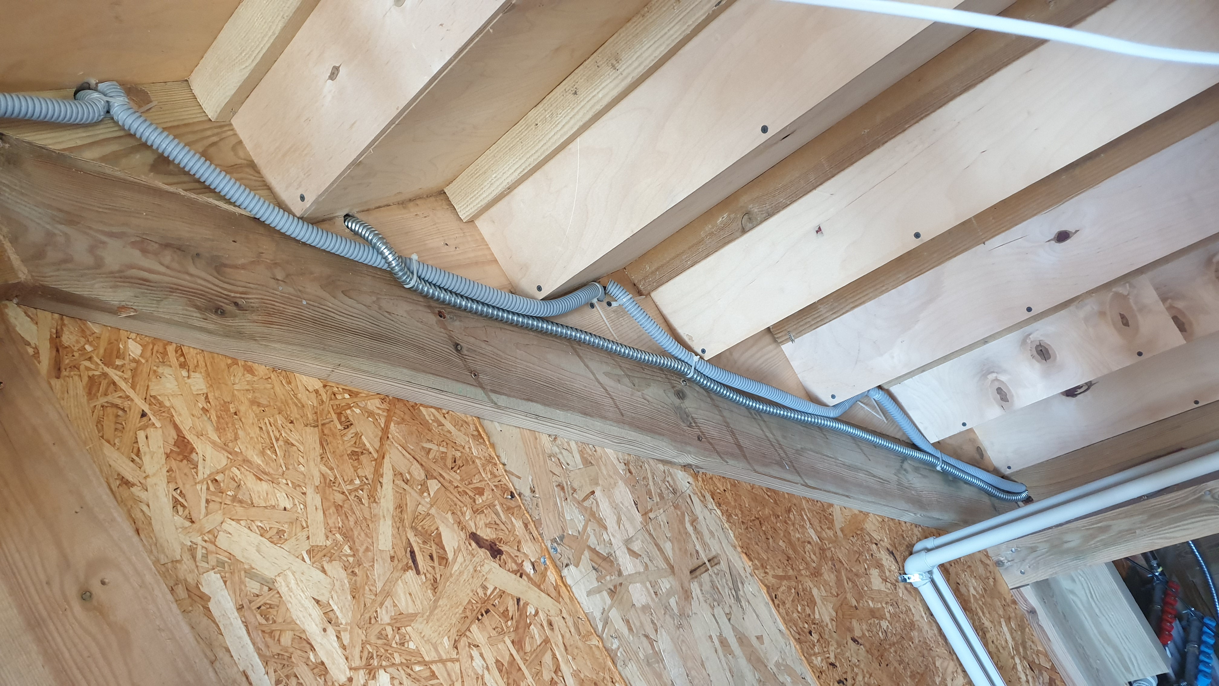

Сергей НСТ Опубліковано: 4 липня 2019 Поділитись Опубліковано: 4 липня 2019 На текущем объекте 1 Посилання на коментар Поділитися на інших сайтах More sharing options...

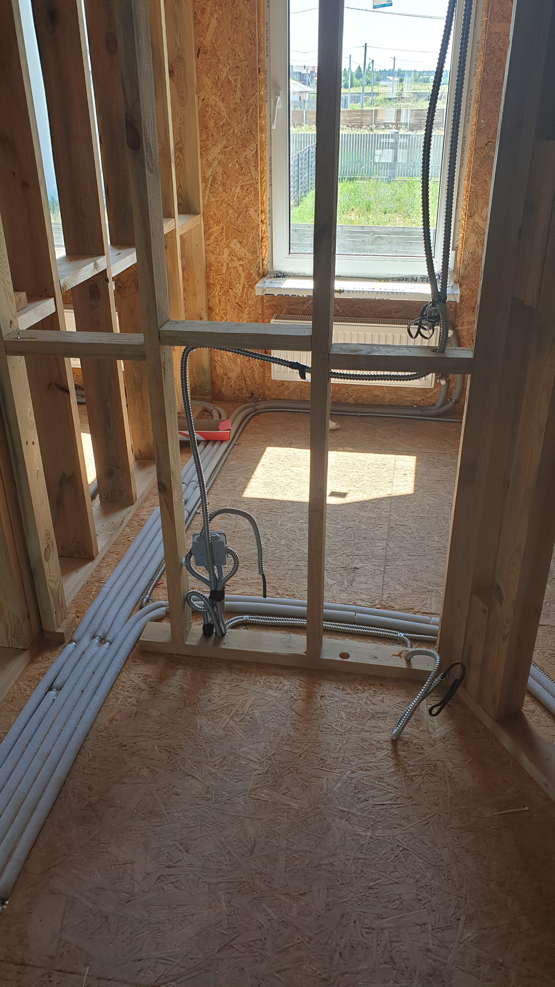

apasasika Опубліковано: 5 липня 2019 Поділитись Опубліковано: 5 липня 2019 На текущем объекте Ну да, ну ужас. Но ведь не ужас-ужас-ужас. Вот с другого объекта: Посилання на коментар Поділитися на інших сайтах More sharing options...
Energon Опубліковано: 5 липня 2019 Поділитись Опубліковано: 5 липня 2019 Ну да, ну ужас. Но ведь не ужас-ужас-ужас. Вот с другого объекта: Каркасные и деревянные дома это вообще отдельная тема. Что бы там сделать правильный электромонтаж нужно вложить неплохую сумму по деньгам и по работам и по материалам. А так как они каркасники довольно бюджетные дома ( так думаю, возможно не прав, тогда извиняюсь) электрика отнимает неплохой такой бюджет из общей суммы. Вот такое и получается. 2 Посилання на коментар Поділитися на інших сайтах More sharing options...
