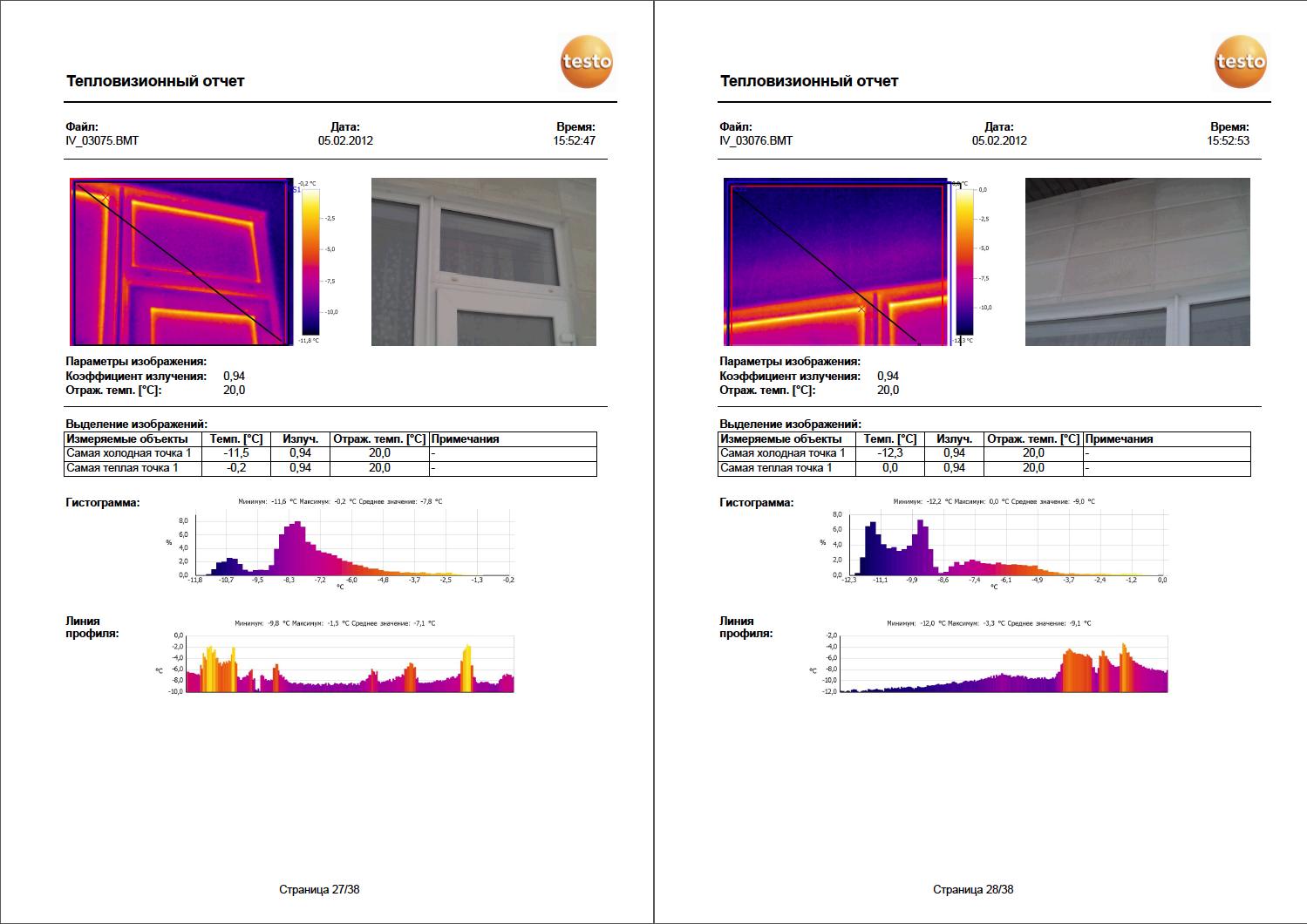

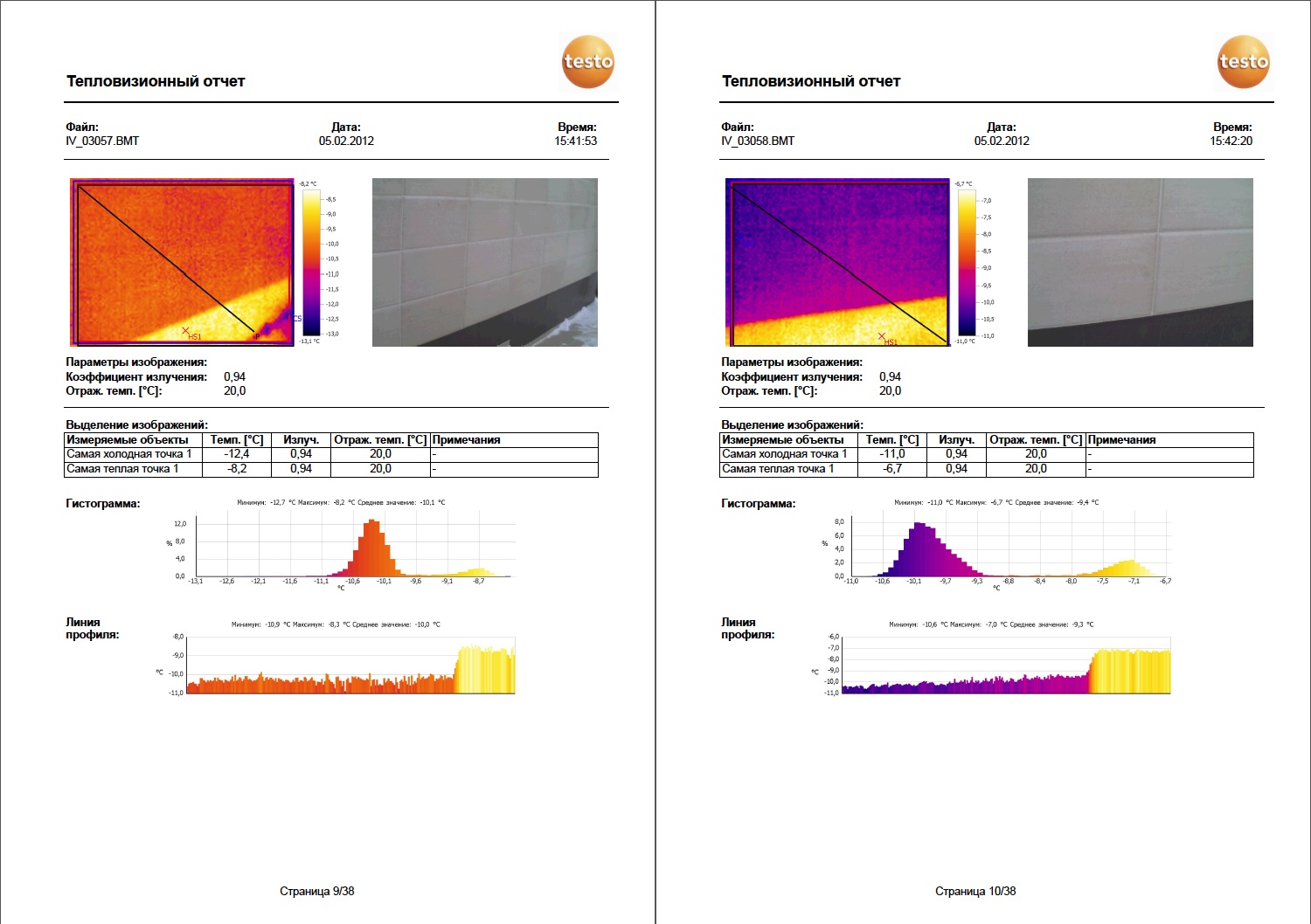

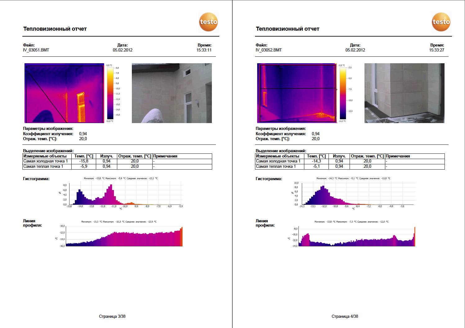

Александр. Киев Опубліковано: 5 лютого 2012 Поділитись Опубліковано: 5 лютого 2012 Блок D-400 350мм + перлитовая панель 63мм. www.stroimdom.com.ua/forum/picture.php?albumid=1778&pictureid=18948 На фото видно, что панель клеится + по периметру наносится герметик. По поводу блока, я ошибся ширина блока 300мм. Посилання на коментар Поділитися на інших сайтах More sharing options...

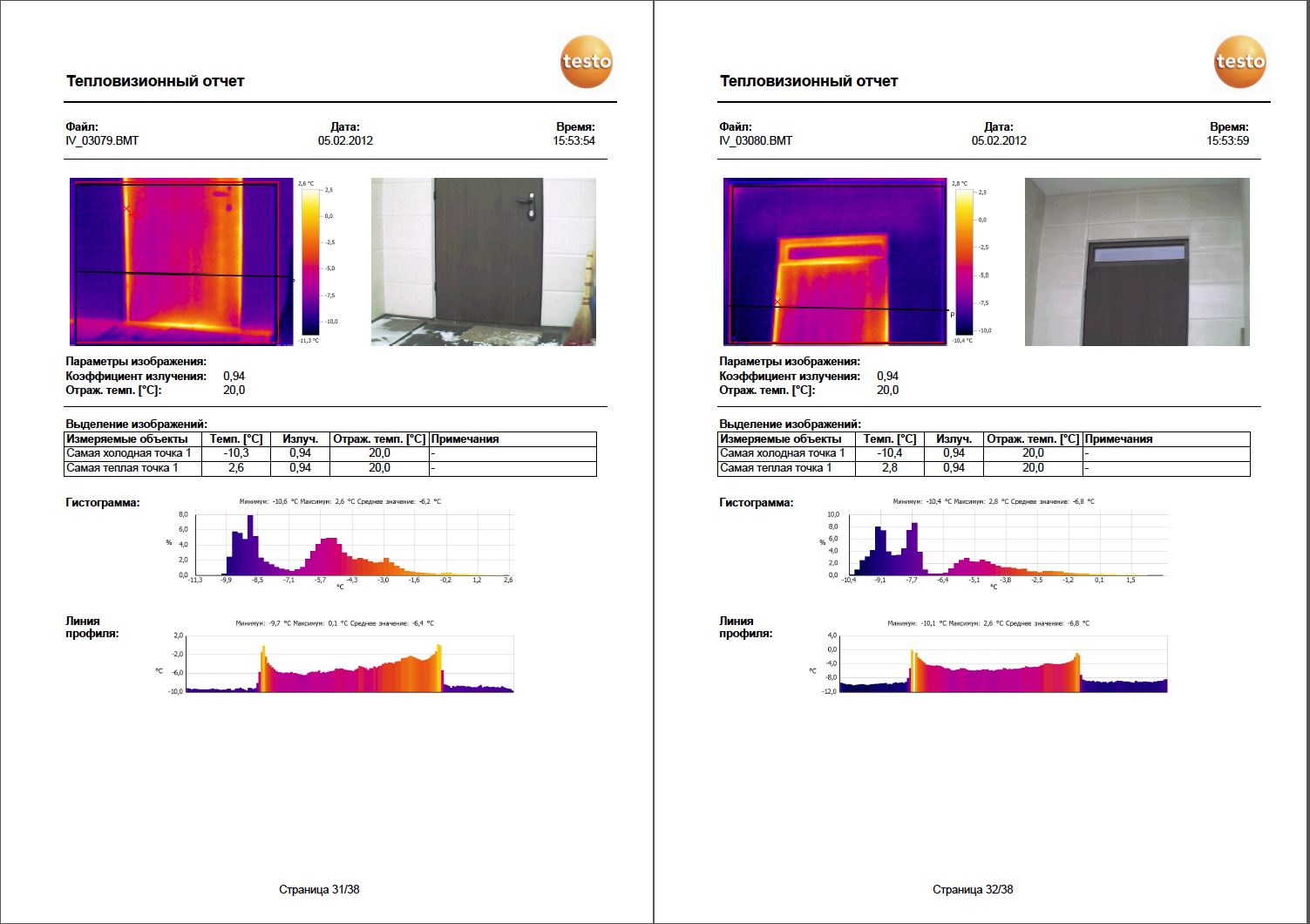

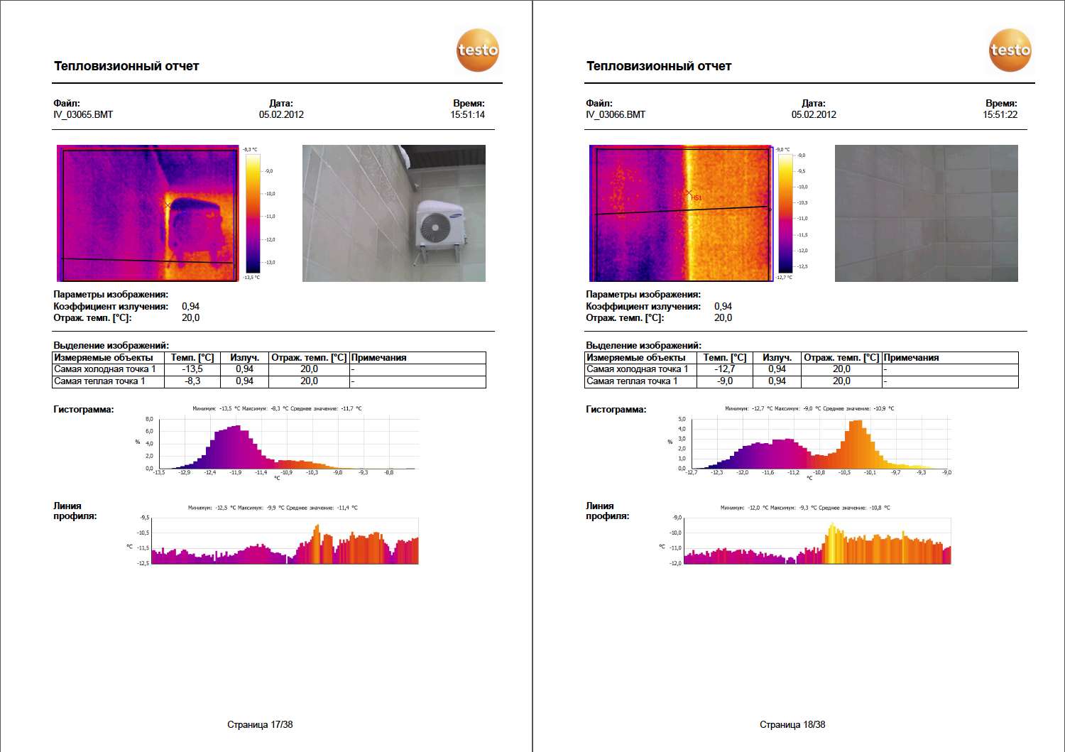

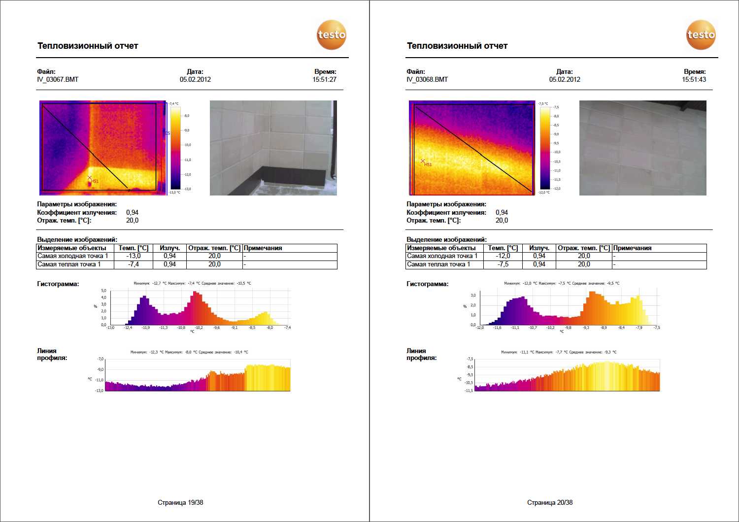

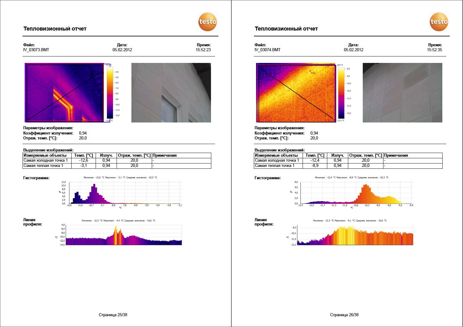

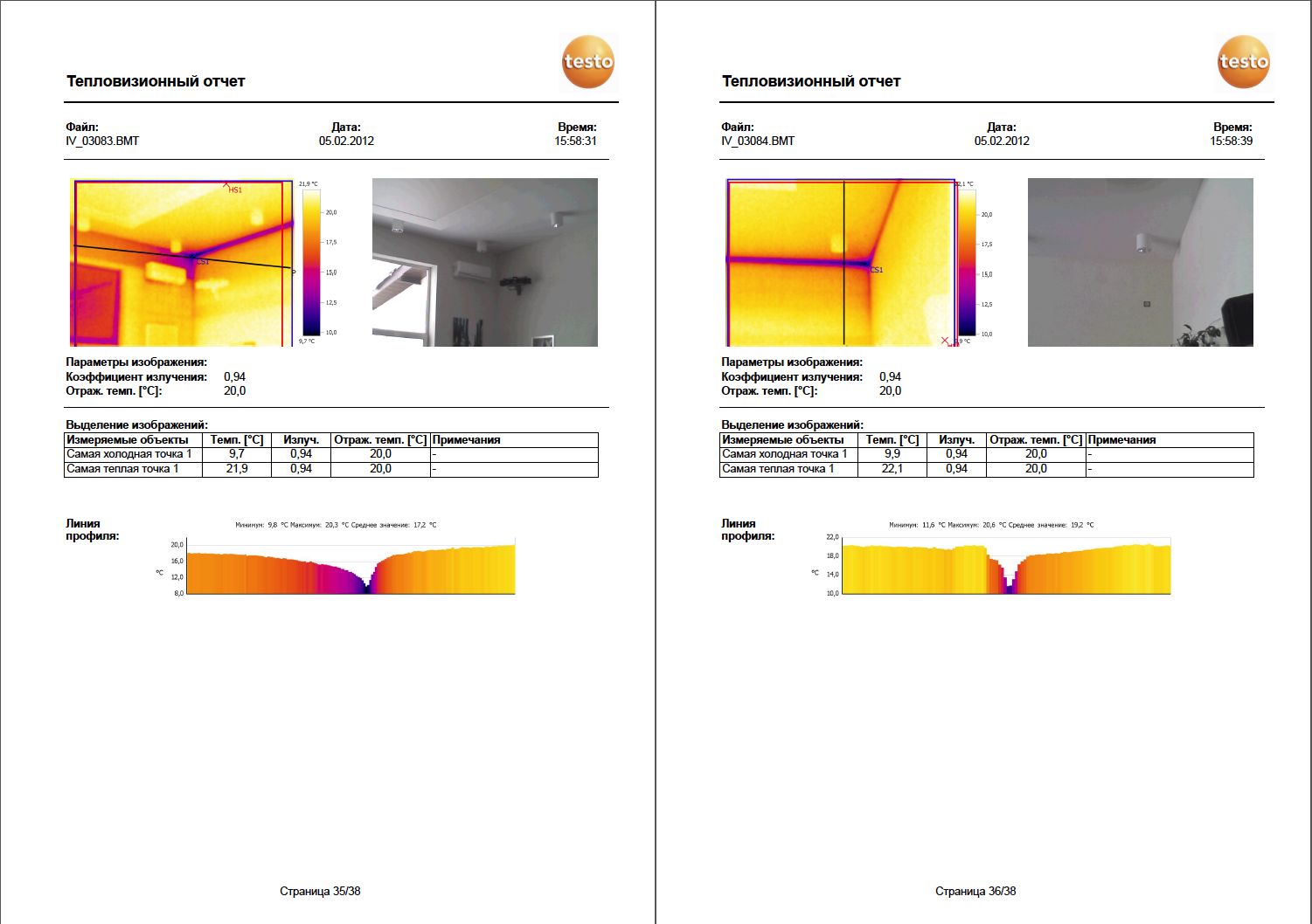

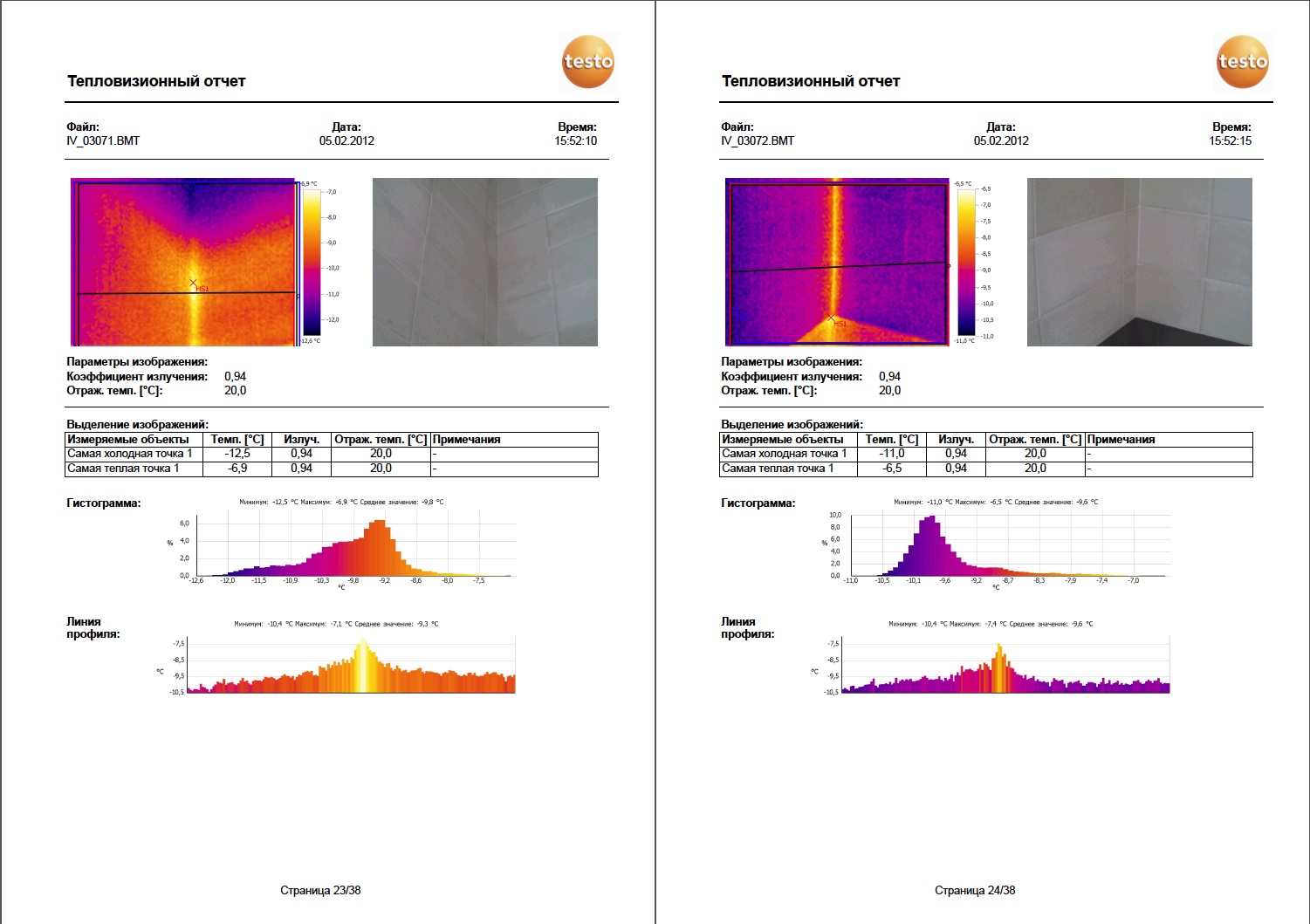

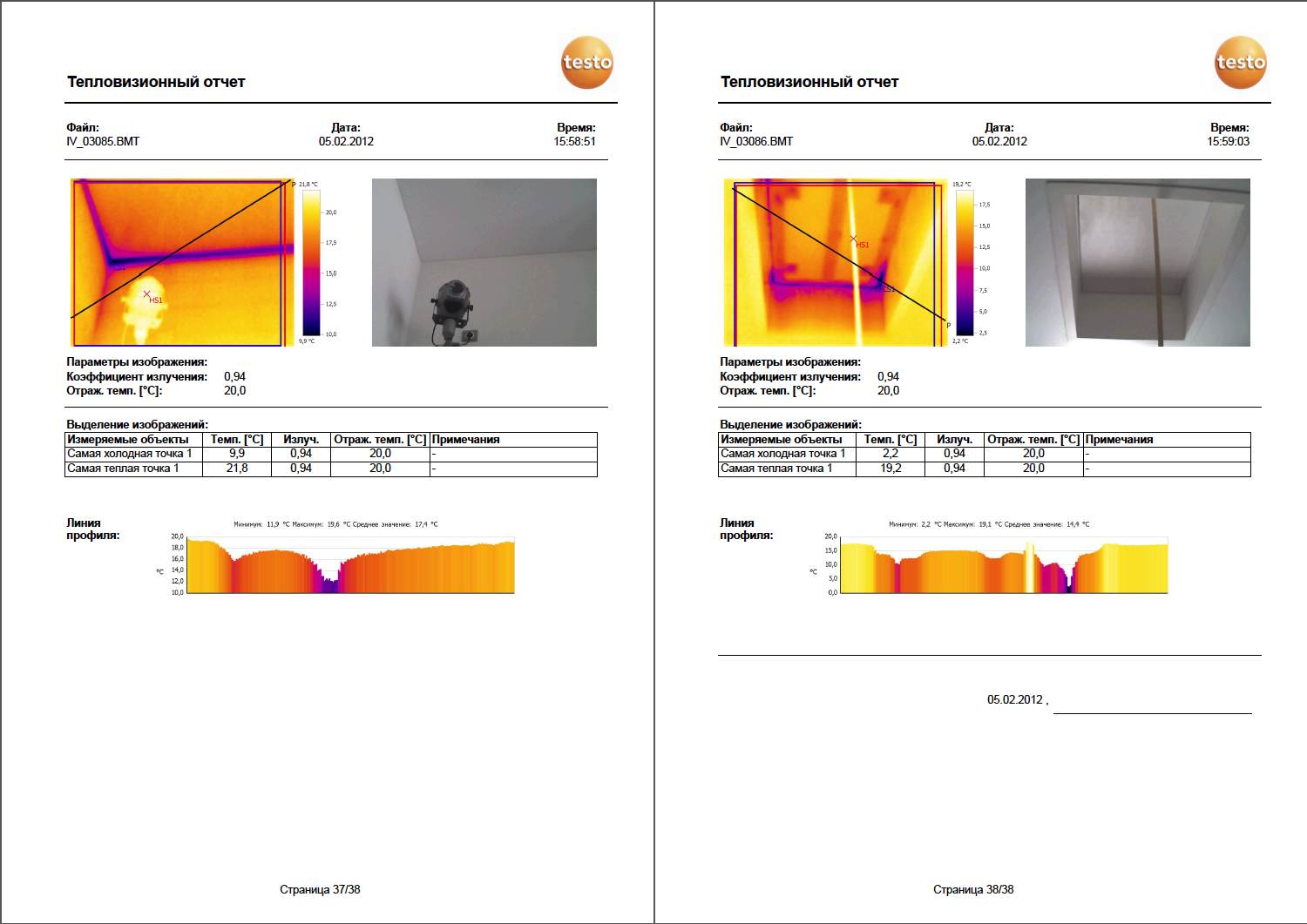

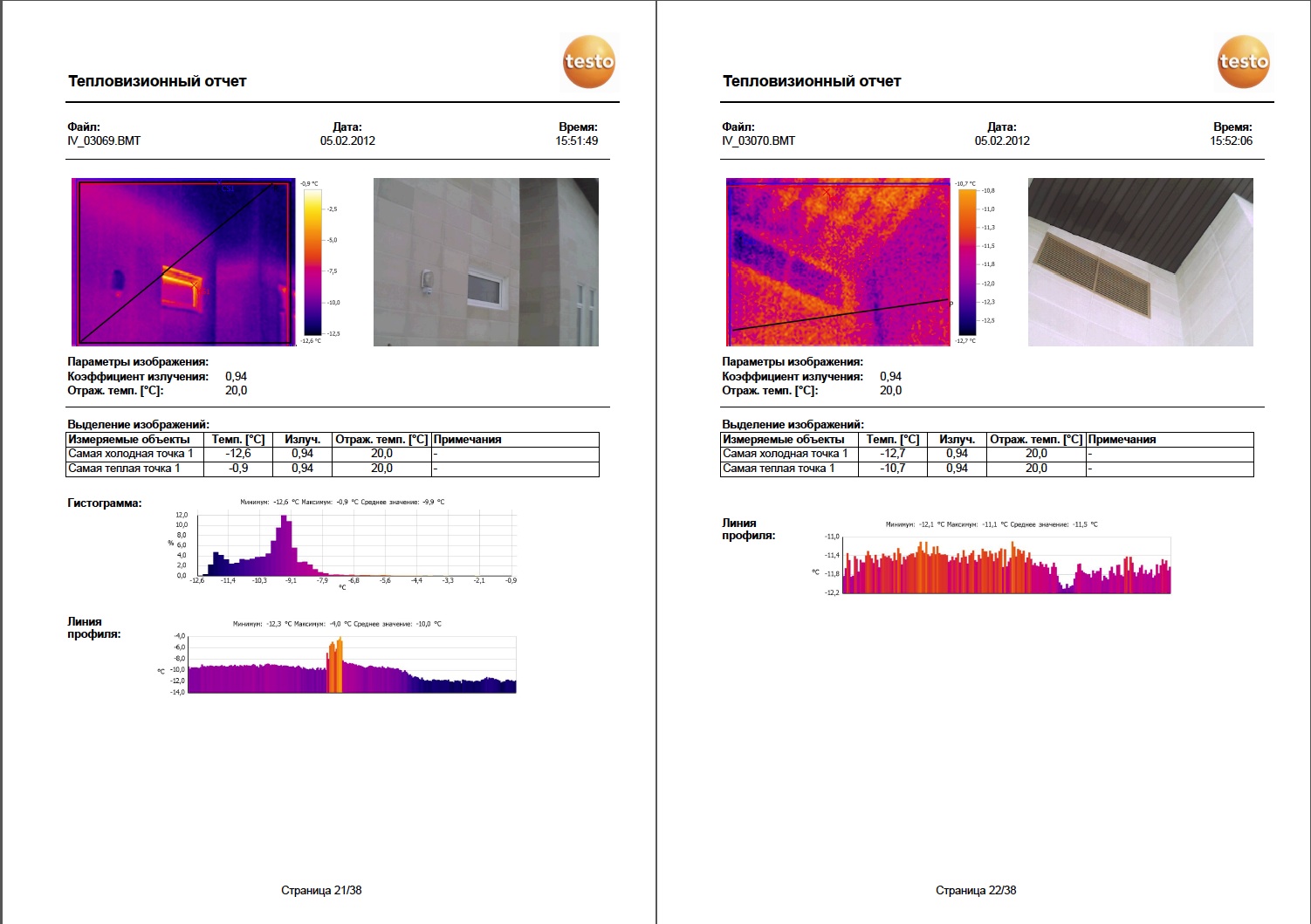

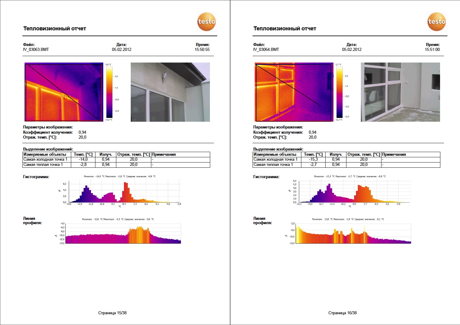

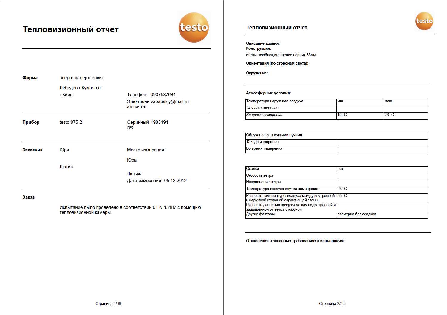

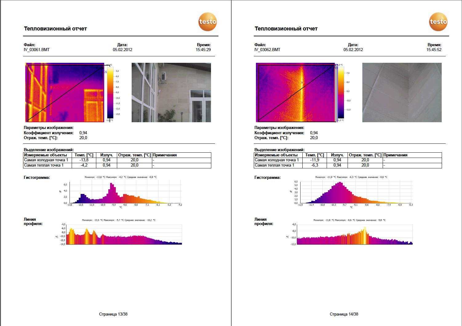

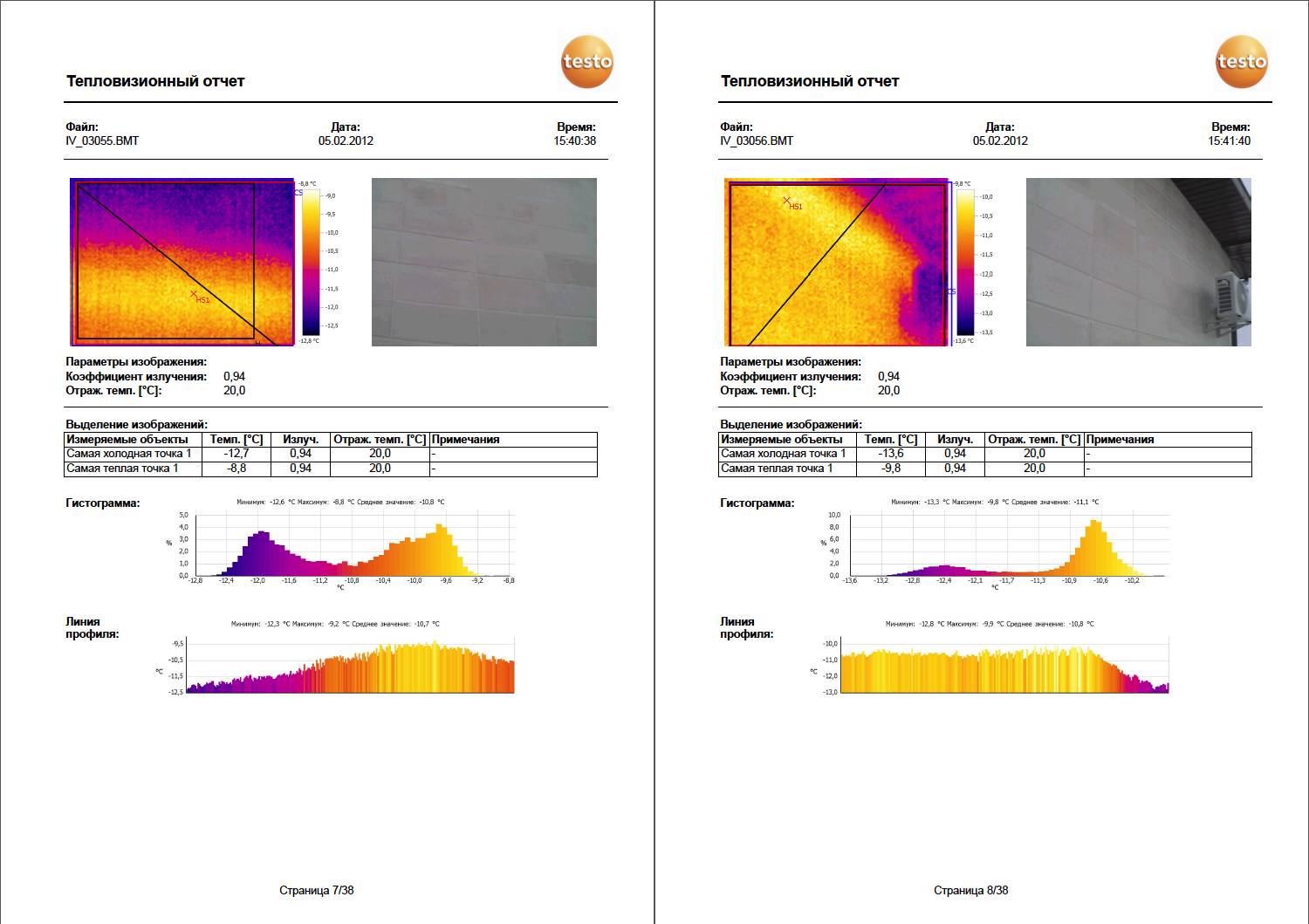

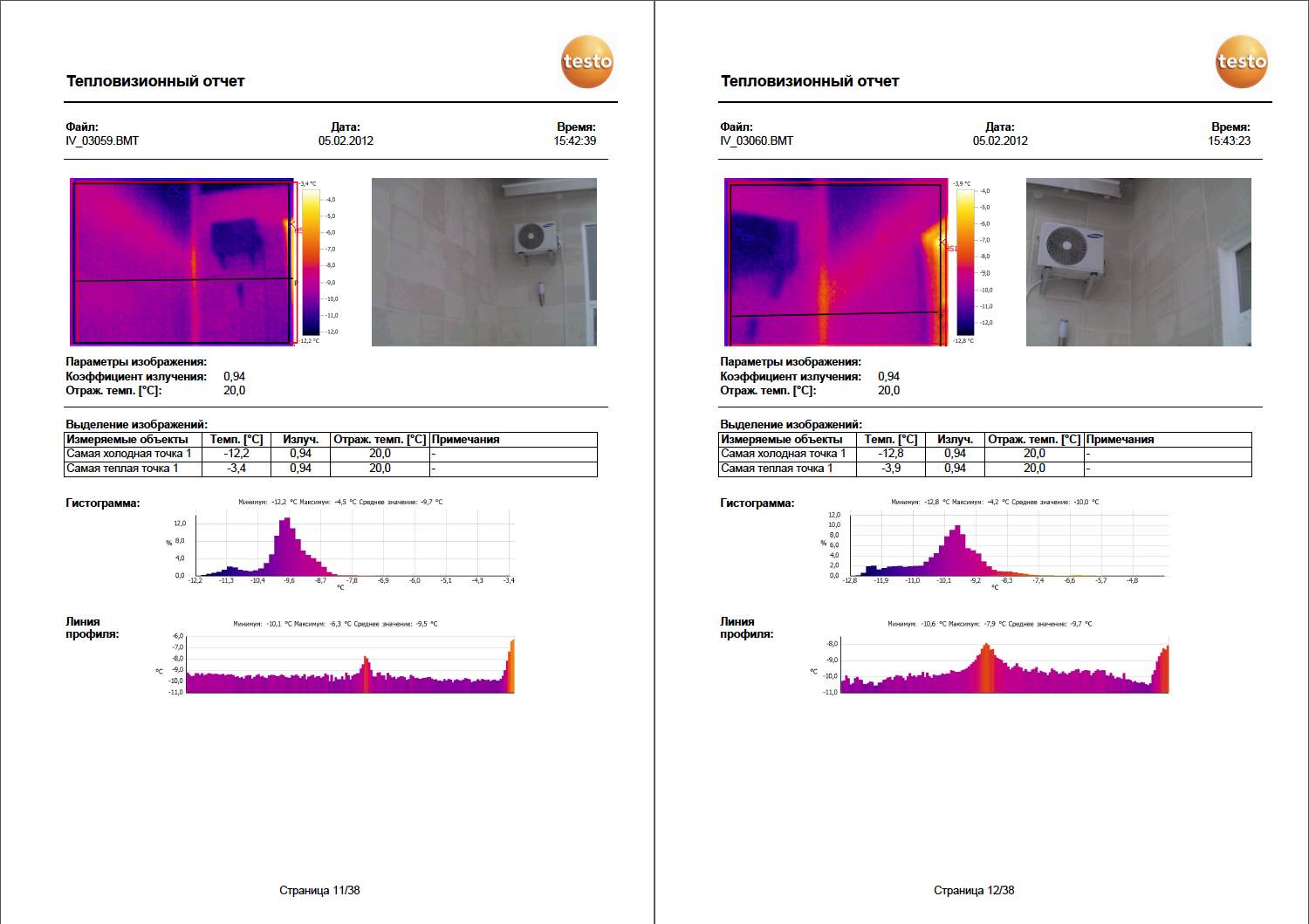

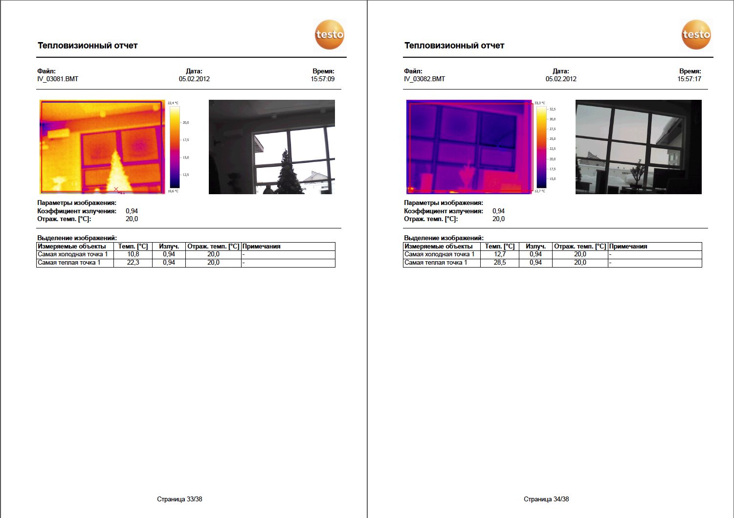

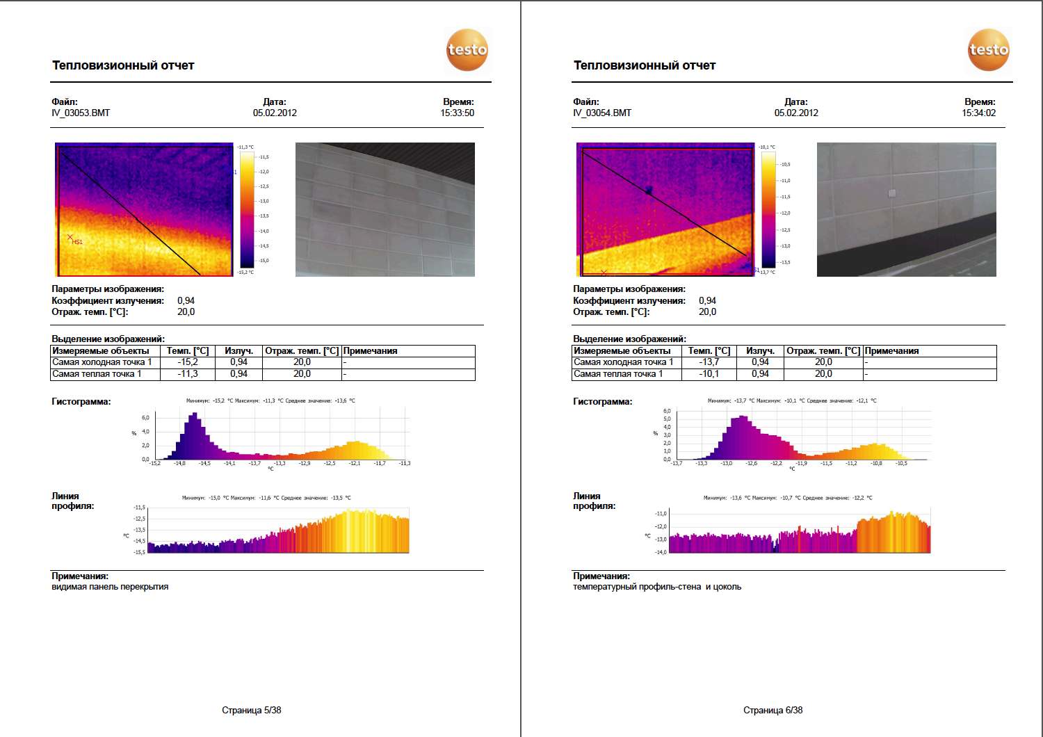

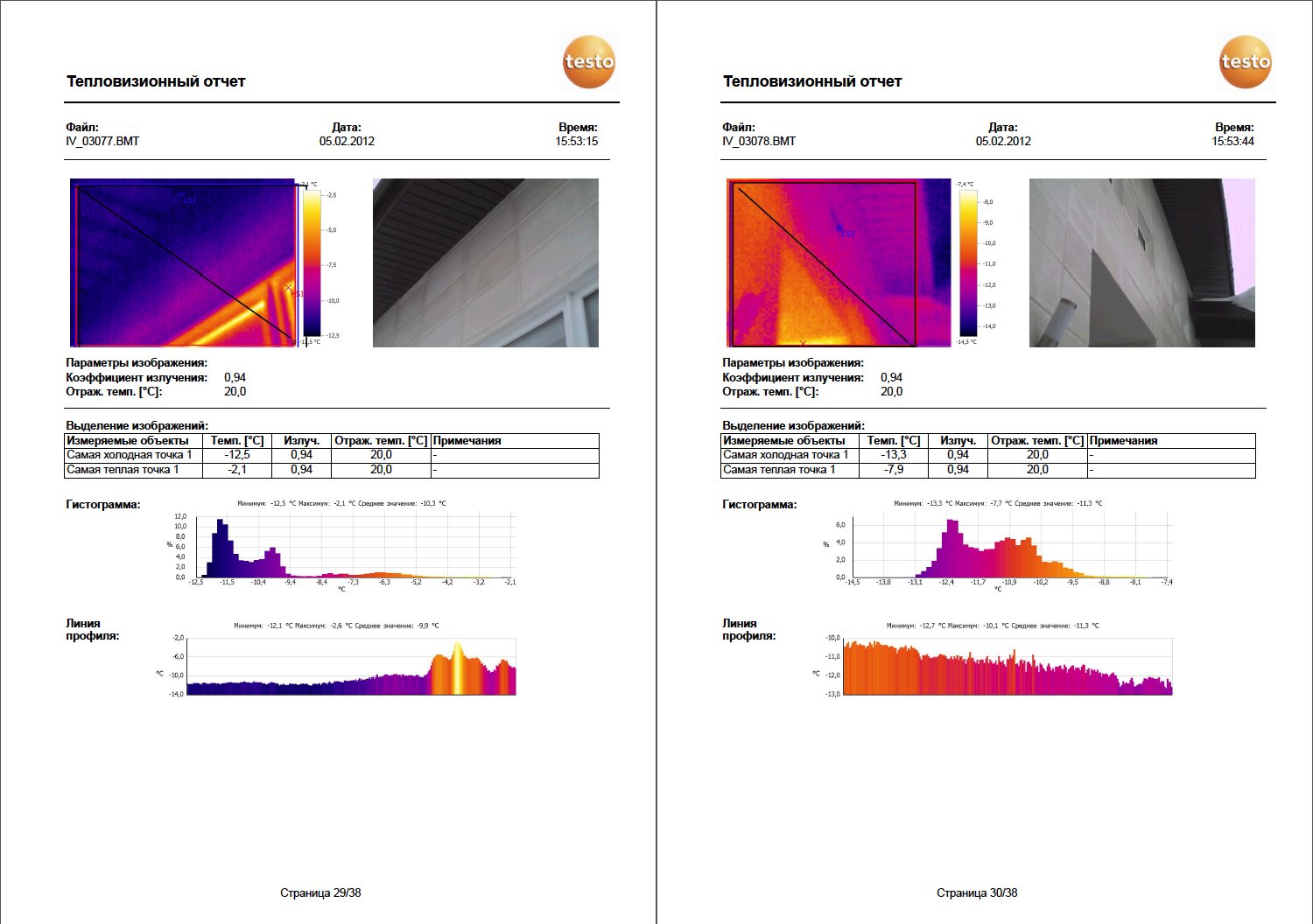

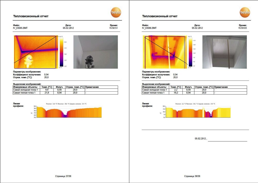

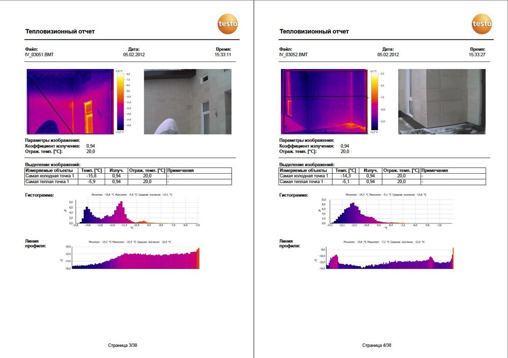

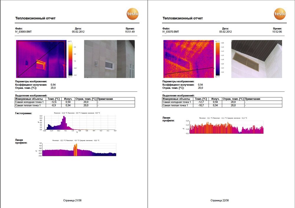

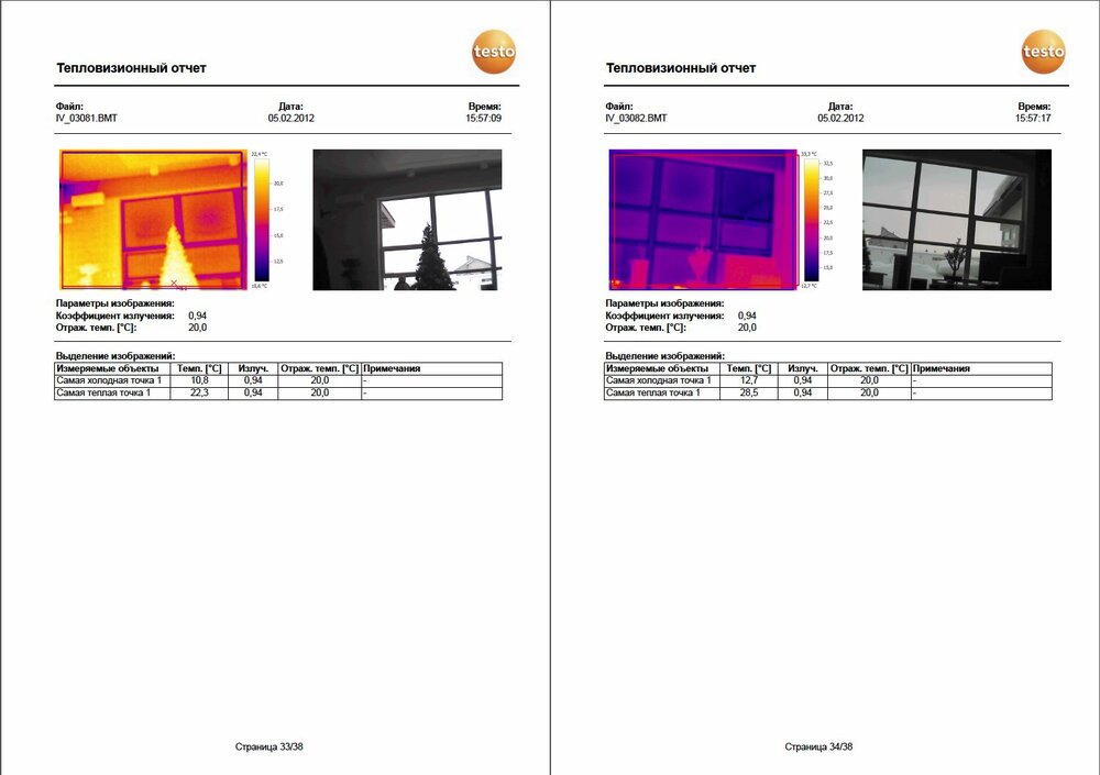

Александр. Киев Опубліковано: 5 лютого 2012 Поділитись Опубліковано: 5 лютого 2012 В воскресенье повезу людей делать измерения дома и надеюсь получить ихний развернутый отчет (без моих художеств) который и выложу на ваш суд. Специалист проводивший съемку высказал мнение, что дом утеплен хорошо. Признаться мне сложно комментировать результаты проведенной работы. Буду благодарен компетентным форумчанам за доступный для всех комментарий этого отчета. 8 Посилання на коментар Поділитися на інших сайтах More sharing options...
Александр. Киев Опубліковано: 5 лютого 2012 Поділитись Опубліковано: 5 лютого 2012 Продолжение отчета 8 Посилання на коментар Поділитися на інших сайтах More sharing options...
Александр. Киев Опубліковано: 5 лютого 2012 Поділитись Опубліковано: 5 лютого 2012 Посление страницы 5 Посилання на коментар Поділитися на інших сайтах More sharing options...
Катерина Ш Опубліковано: 6 лютого 2012 Поділитись Опубліковано: 6 лютого 2012 По результатам съемки Вас можно поздравить. Все сделано практически идеально. И не только стены, но и окна хорошо поставлены! Можно чуть утеплить цоколь и дверь более теплую))))) И еще где-то там один угол, по-моему, чуть теплее чем нужно - утеплите его. А так все ОК! Посилання на коментар Поділитися на інших сайтах More sharing options...

Александр. Киев Опубліковано: 6 лютого 2012 Поділитись Опубліковано: 6 лютого 2012 (змінено) По результатам съемки Вас можно поздравить. Все сделано практически идеально. И не только стены, но и окна хорошо поставлены! Можно чуть утеплить цоколь и дверь более теплую))))) И еще где-то там один угол, по-моему, чуть теплее чем нужно - утеплите его. А так все ОК! Спасибо за Вашу оценку. Это дом моего товарища, но мой будет тоже утеплен такой же панелью. Дом у товарища из газоблока шириной 300мм и приклеенной панелькой и все. Хочу, что бы форумчане понимали, никакого материального интереса от продаж панелей я не имею ( но только заведу о них речь меня сразу загоняют в рекламу), а там все кошки серые. Ничего , думаю со временем народ разберется. Змінено 6 лютого 2012 користувачем Александр. Киев Посилання на коментар Поділитися на інших сайтах More sharing options...
