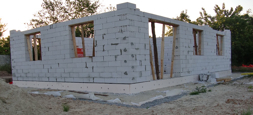

calipso Опубліковано: 2 березня 2012 Поділитись Опубліковано: 2 березня 2012 Отпишусь и я. Первая зима в неутепленном доме из газоблока практически позади. Забегая наперед скажу, что триллера не будет Итак, что исходные данные - - фундамен - монолитная плита, 3 см экструдера под черновой стяжкой - стены - газоблок Стоунлайт 1 этаж и Аерок 2 этаж. Толщина 300 мм пазовой, плотность точно не помню, но твердый(за всю стройку 63 м3 - четыре разбитых блока). Ложили(или клали) на клей. К горизонтальным швам вопросов нет, а к вертикальным - ребята старались, но щели есть - окна - пятикамерный пакет, три стекла - не потели, откосы не плакали, площать остекленения достаточная, - мансарда - 200 мм минваты - перекрытие - деревянное - отопление газ (Беретта 24квт), ППР, стальные конвекторы. Отопление сделал сам. Носитель вода 40/60 град. В коридоре электрический теплый пол 9 м2. Площадь общая 220 м2. Второй этаж без отопления (неуспел отделку доделать и на зиму забил), пока живем на первом Дому перезимовал без отделки зиму 2011, в октябре 2011 перебрались в новый дом. Для нас комфортная температура 18-20 градусов. Ни больше ни меньше. Отделка гипскартоном на клею. Потребление газа всреднем 400 м3 в месяц. за февраль 470 м3. На втором этаже отопления нет, но там температура держалась 15-17 градусов Теперь ближе к сути. Несколько дней дул очень сильный ледяной ветер, вот тогда ощущалось что холодно, падало до 15 градусов, подымал до 70 градусов, но все равно холодно. все выдувало. СЛЕДИТЕ ЗА КАЧЕСТВОМ ВЕРТИКАЛЬНЫХ ШВОВ!!!. Но мостиков холода нигде не было видно. О мостиках холода отдельный триллер - на соседней улице знакомый тоже строил дом на пол-года раньше из газоблока но ложили на раствор и штукатурили. Вот у него ВСЕ СТЕНЫ прошли мостиками холодка по швах кладки. Хотел сфоткать, но как-то неудобно стало. В морозы тридцатку прогревать удавалось только до 15-16 градусов. ОДНОЗНАЧНО 300 мм газоблок утеплять! В доме нормальный микроклимат, не сухо не влажно. Окна не потеют. Вентиляция - на 15 мин с утра и вечером окна на проветривание Надеюсь никого не утомил 24 Посилання на коментар Поділитися на інших сайтах More sharing options...

YVS1 Опубліковано: 3 березня 2012 Поділитись Опубліковано: 3 березня 2012 - стены - газоблок Стоунлайт 1 этаж и Аерок 2 этаж. Толщина 300 мм пазовой, плотность точно не помню, но твердый(за всю стройку 63 м3 - четыре разбитых блока). Ложили(или клали) на клей. Я так понял, что Вы стены снаружы не штукатурили? Оставили как есть? Теперь хотите утеплять. А штукатурки будет не достаточно? У меня стены из ГБ 400 мм Аерок, паз-гребень - что посоветуете, утепление или штукатурку? Знакомый утеплил стены из ГБ 375 мм, минватой 100 мм, категорически советует утепляться. Но смущает цена вопроса. "...3 см экструдера под черновой стяжкой..." это нормально, не мало? Тёплых полов в коридоре хватает, или сделали бы еще где-то? СПАСИБО! Посилання на коментар Поділитися на інших сайтах More sharing options...
calipso Опубліковано: 3 березня 2012 Поділитись Опубліковано: 3 березня 2012 Да, снаружи ничего не делал. Утеплять буду однозначно. В моем случае (300 мм ГБ) никакая штукатурка мне не поможет. Для 400 мм - тут считать и делать выводы надо. Вариант "Утепление" - присутствует утеплитель плюс штукатурка. Вариант "Штукатурка" - только штукатурка. Учтите работу. Просчитайте, и определите дельту. Для себя решите насколько для вас это подъемно. Да, очень дорого утепление, но эта зима многое показала и научила. Да и ГАЗАВАТ с соседом тоже учитывать надо. Сдается мне к следующей зиме цена газа умножится на 2 или 3 ЭППС 3 см лежит между монолитной плитой в 30 см и черновой стяжкой. Да трудно сказать какой эффект был-бы от 5 или 10 см, или 1 см. На полу ламинат, босиком не хожу, только в тапочках (привычка). Эл. пол конечно класно. Поставил обувь и она всегда теплая и сухая. Киндеры всегда в сухих сапогах. Раньше всегда приходилось конролировать, чтоб обувь сухая была. Иногда про..... Он у меня только в прихожей (радиатора отопления там нету) под плиткой. Но электричества жрет порядка 200 кват в месяц и это при контроллере с рагулятором. При том что потребление всего дома 500 кват 3 Посилання на коментар Поділитися на інших сайтах More sharing options...

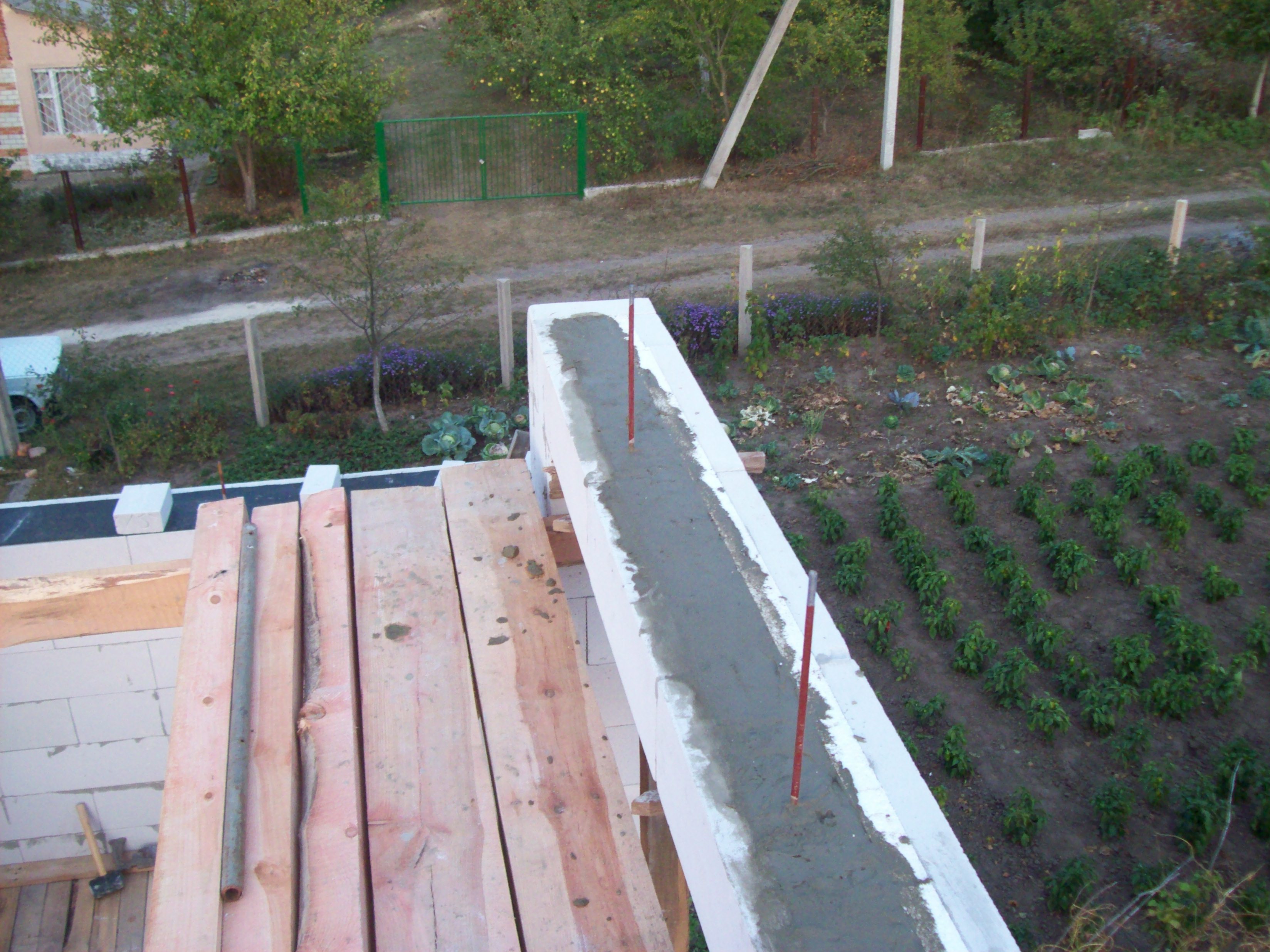

Igor_M Опубліковано: 5 березня 2012 Поділитись Опубліковано: 5 березня 2012 Хороший пирожок, но это для армопояса. А как крепить блоки когда заливать перемычки над окнами (им же не на что опираться). Я заотел сделать перемычки так, чтобы не было мостиков холода и была однородная наружная поверхность - а именно газобетон. При этом хотел обойтись без "подпорных" уголков, потому как металл не сильно дружит с газобетоном... Фактически это трехслойная перемычка с таким "пирогом" (снаружи внутрь) - газобетон 100мм, эппс 50мм, железобетон 250мм. Окна будут устанавливаться на расстоянии 120мм от наружной стороны стены, т.е. никаких мостиков холода не будет. Подробно "технология" изготовления таких перемычек изложена в картинках и деталях вот отсюда www.stroimdom.com.ua/forum/showthread.php?t=21751&page=39, пост 771 и далее по тексту... Посилання на коментар Поділитися на інших сайтах More sharing options...

сергійВ Опубліковано: 6 березня 2012 Поділитись Опубліковано: 6 березня 2012 По поводу перемычек... Вопрос? А нельзя ли положить два уголка и на них просто газоблоки, вроде никаких мостиков холода не должно быть, уголок снаружи до окна и уголок внутри и наверно можно врезаться в газоблок, чтобы было "заподлицо"? Можно но не надо (метал при контакте с газоблоком сильно ржавеет) Краще зробити П-блок ( два пропила+ довге сверло висверлюємо середину 15-20хв і П блок готов) В середину утеплювач каркос з арматури і заливаємо бетоном-міцно тепло і надійно:good: Посилання на коментар Поділитися на інших сайтах More sharing options...

viktor-gon Опубліковано: 6 березня 2012 Поділитись Опубліковано: 6 березня 2012 Насчет уголка не знаю. Опишу, как я делал на втором этаже. Ложил блоки (будущую перемычку) на гладкую ровную поверхность. Высота перемычек 29 см. Длина была 2м (для окна 1.4м) Далее: Штробил (глубина около 5 см, ширина 2-3 см). Расстояние между штробами около 7 см. Далее клей туда, и арматурные стержни 12мм. После чего, давал неделю высохнуть, первые три дня увлажнял блоки. Через неделю ставил эти перемычки на досточки и садился на нее, в самый центр (мой вес около 73кг) - она давала небольшой прогиб (1-2см на глаз), но выдерживала. После снятия "нагрузки" возвращалась (выгибалась) обратно. Далее ставил уже на оконный проем, а после обклеивал все 5см ЭППС изнутри. Посилання на коментар Поділитися на інших сайтах More sharing options...
сергійВ Опубліковано: 6 березня 2012 Поділитись Опубліковано: 6 березня 2012 зачем в середину? утеплювач в середину П блока з зовнішньої сторони ось фото Посилання на коментар Поділитися на інших сайтах More sharing options...
Artyomovets Опубліковано: 6 березня 2012 Поділитись Опубліковано: 6 березня 2012 утеплювач в середину П блока з зовнішньої сторони ось фото я бы делал снаружи блока ЭППС Посилання на коментар Поділитися на інших сайтах More sharing options...
сергійВ Опубліковано: 6 березня 2012 Поділитись Опубліковано: 6 березня 2012 я бы делал снаружи блока ЭППС Так і ще добавити четверти з пінопласту навколо вікон у вигляді рамок і буде тепло Посилання на коментар Поділитися на інших сайтах More sharing options...
Dex-paketa Опубліковано: 6 березня 2012 Поділитись Опубліковано: 6 березня 2012 я бы делал снаружи блока ЭППС А я бы делал так, на советует производитель, и не выдумывал бы велосипед (внутри, к внешней стороне, как выше показали) Посилання на коментар Поділитися на інших сайтах More sharing options...
