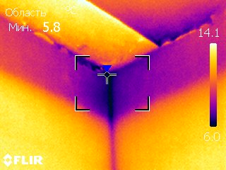

Подробнее, вы видели у меня в теме как светятся армопояса в тепловизоре :)

Ну, Ваш случай не очень характерный. Я уже писала в Вашей теме, что очень похоже на влажный материал. И потом я не видела наружную съемку в местах армопоясов, при наличии таковой - выложите)))
Не зря говорят, что человек склонен видеть то, что хочет увидеть.
По фоткам внешних стен такой эффект не так заметен, но это не значит, что моста холода нет.

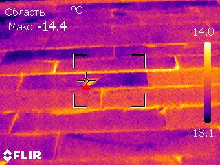

Я не говорю, что то, что на термограмме - это норма. Совсем нет. Но почему не покажите результаты съемки снаружи???
Сейчас не могу апелировать Вам фактическими доказательствами, потому как на руках нет моей съемки (дом еще не достроен). Как будет - обязательно выложу.
НО!!! Съемку с У-блоками будет еще хуже!

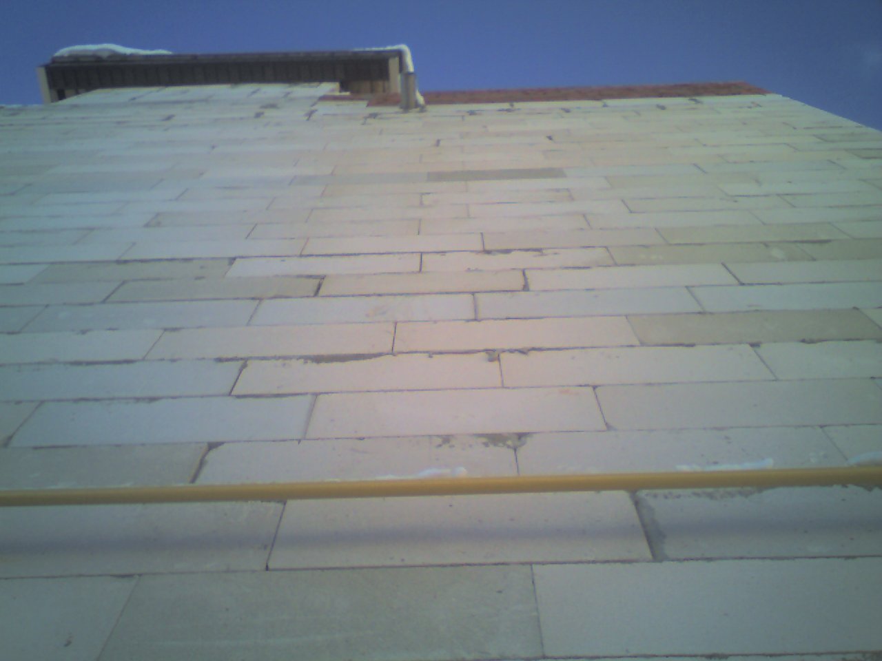

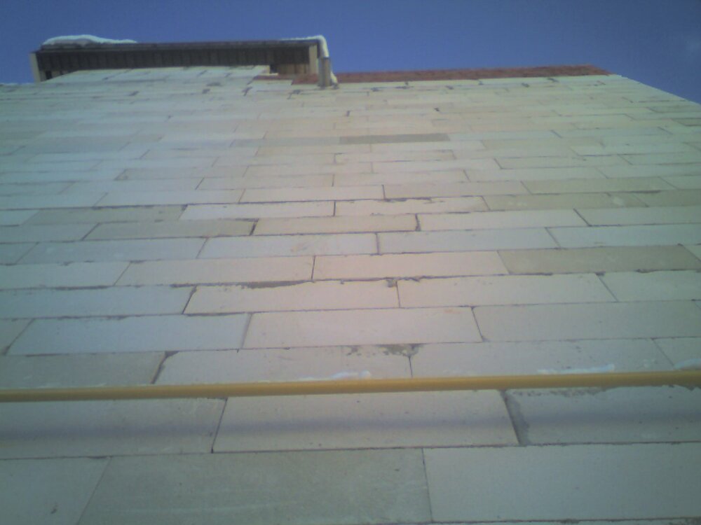

Да просто нет у меня таких фоток, где четко это видно снаружи.

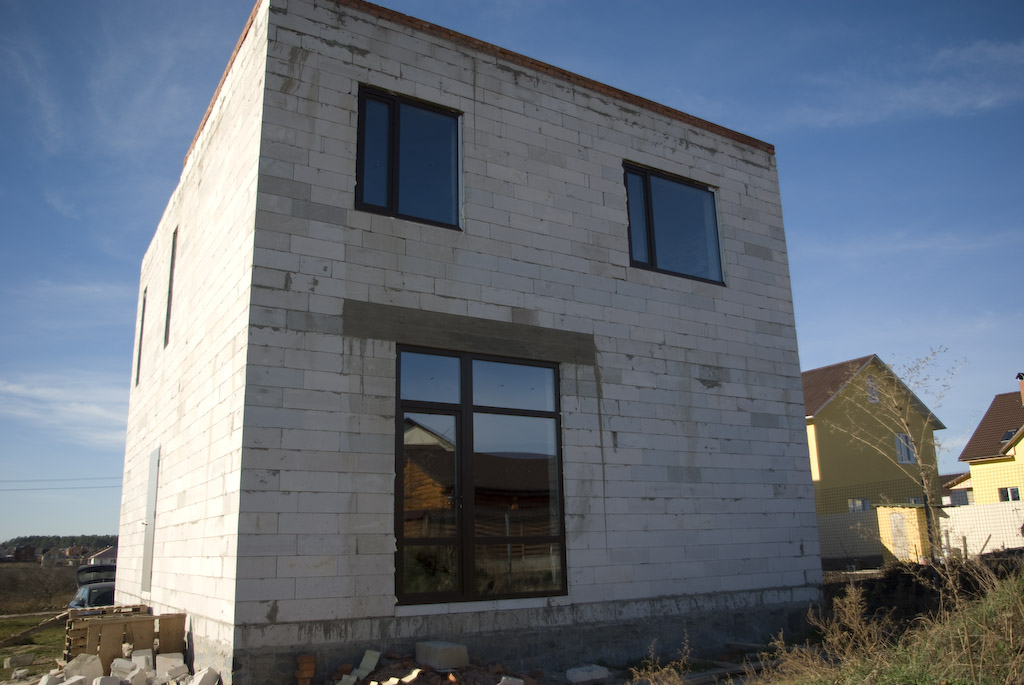

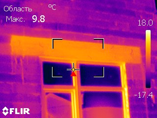

Вот пара, но тут за уши притянуто :D
Ну и последняя фотка, это не утепленная балка.
Понимаете, если подойти формально, то Ваша съемка аномальна, т.к. при такой большой дельте температур стены и пояса при внутренней съемке должна быть и большая дельта снаружи. Т.к. процес теплообмена постоянный, т.е. переток тепла наружу равен "утечек" тепла изнутри. А на Ваших термограммах этого не видно.
Чтоб оценить, а точнее разобраться в природе этого явления нужно знать множество факторов. Именно поэтому мы делаем тепловизионную съемку с фиксацией влажности, скорости ветра...
Ваш случай скорее исключение, чем правило. Хотя не могу это сказать на 100%... но такой картинки не должно было быть... Разница температур между основной стеной и поясом могла быть, но маленькая...
Предполагаю, что изнутри холод идет не по армопоясу изначально, а по плитам перекрытия, и уже потом к армопоясу. Как плиты утеплены? Что сверху, сбоку?

Армопояс, правильноwww.u-wert.net/berechnung/u-wert-rechner/index.php?&d0=1&mid0=74&d1=1&mid1=76&d2=23&mid2=12&d3=4&mid3=16&l3=0.06&name3=Hartschaum,%20XPS&d4=10&mid4=54&name4=Porenbeton%20400kg/m3&l4=0.12&&bt=0&T_i=22&RH_i=40&T_e=-18&RH_e=80&outside=0 утепленный 4 см ЭППС, к которому кроме газобетона ничего больше не примыкает, не потеряет столько тепла, что внутри будет 7-8 градусов на стене. Что-то не так сделали - может под ЭППС мостик холода (ливанули бетон, он и "поплыл"), может плита так влияет. Вроде под 45 град. съемки тепловизором неточности есть? Что КатеринаШ скажет?

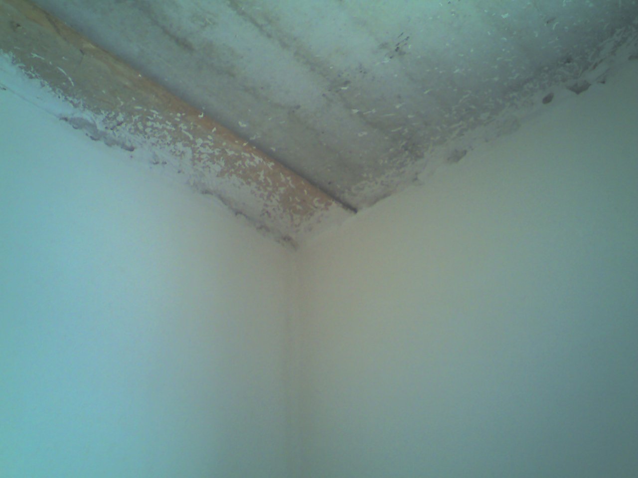

Я склонен видеть то, что хочу, но плесени и увлажнения шпаклевки и ГБ у себя в углу не вижу (сделано похоже -армопояс 20 см высотой с 5 см ЭППС, но на армопоясе 4 ряда кирпича и перекрытие дерево).
Это не имхо - при +7 градусах на стенах, 40% влажности и +22 в доме, стена будет "потеть" www.know-house.ru/info_new.php?r=win&uid=222
Жил одно время в новострое из ГБ. Возле оконного проема была микротрещина, через нее "проникал" холод и через пару месяцев зимы уже была "зелень" на стене.

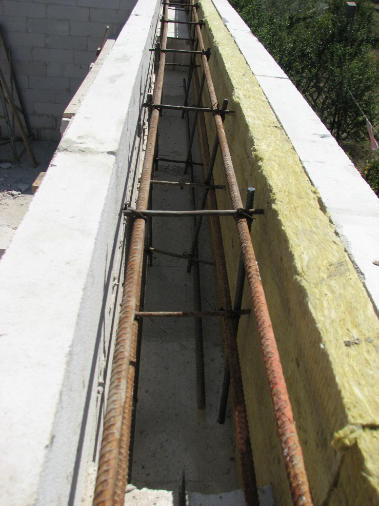

ой а как они держатся между собой при заливке бетона? спасибо
Я этот момент как раз не видел. Позвонил сегодня своему мастеру, он ответил.
Блоки, десятку, клали на торец, на клей Аэрок. Клей хороший, схватывает отлично. После высыхания, арматурный каркас залили хорошим бетоном. Для подстраховки, блоки местами "связали" брусом.
Тоесть, посаженный на клей блок, выполнил функцию опалубки для армопояса. Нигде не выдуло, стену проверяли, всё ровно, всё красиво.
А вот мой бутерброд. Клеил также клеем Аэрок. Но советую дать дня 2-3 для набора прочности клея. Опалубка из 75-го блока. Надеюсь базальтовая вата поможет уменьшить утечки тепла.
[ATTACH]167252[/ATTACH]
Да, много раз уже обсуждалось. Главное - внимательно делать.
Хороший пирожок, но это для армопояса. А как крепить блоки когда заливать перемычки над окнами (им же не на что опираться).
