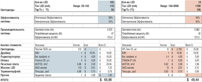

plazmon_9972 Опубліковано: 30 березня 2017 Поділитись Опубліковано: 30 березня 2017 --- И тупо бы окуели. Всем институтом. Вот практическое применение XP-L (бин V5) в растровых светильниках по типу "4х18" Не нужно ровнять свой тестовый образец с светильниками, которые производят серийно. --- Т.е., за сутки ваша логика сожрёт ровно столько же, сколько достаточно вашему же 28-ваттному светильнику для работы на полной мощности в течении, минимум, получаса. Извините, но в условиях батарейного питания это никак нельзя назвать максимальной энергоэффективностью. Я указал максимальное значение тестовых образцов. Максимальная энергоэффективность АСО зависит от правильных режимов диммирования. 1 Посилання на коментар Поділитися на інших сайтах More sharing options...
Seva1964 Опубліковано: 30 березня 2017 Поділитись Опубліковано: 30 березня 2017 Вот практическое применение XP-L (бин V5) в растровых светильниках по типу "4х18" --- vk.com/doc665368_138102535?hash=4f1aa7e2525f3cc9e1&dl=629f837f1aaf8eee67 Табличка справа - наглядная иллюстрация того, как на самом деле проектируется и производится свет на LED для ширнармасс. Не нужно ровнять свой тестовый образец с светильниками, которые производят серийно. --- Тому, кто серийно производит и продаёт говно - точно не нужно. А тому, кто знает разницу между батарейным и стационарным питанием и, кроме того, не желает регулярно карабкаться на столб с целью "планово инвестировать энергосбережение", может пригодиться. Посилання на коментар Поділитися на інших сайтах More sharing options...

profeMaster Опубліковано: 9 квітня 2017 Поділитись Опубліковано: 9 квітня 2017 Вот пример с чем я работаюесли вас не затруднит и это не тайна, можете привести параметры одной установки на первом фото? Насчитал 18 видимых элементов, но не ясно потребления (Вт и А), марки и сечения кабеля. Благодарю И насколько корпус греется. Посилання на коментар Поділитися на інших сайтах More sharing options...
Seva1964 Опубліковано: 9 квітня 2017 Поділитись Опубліковано: 9 квітня 2017 уходите от этого сленгового термина, который по обозначению не относиться к теме --- Не-а, не уйду. Этот термин непосредственно относится к данной теме и имеет много общего с ватой, а не с "совком". если вас не затруднит и это не тайна, можете привести параметры одной установки на первом фото? Насчитал 18 видимых элементов, но не ясно потребления (Вт и А), марки и сечения кабеля. Благодарю И насколько корпус греется. --- С удовольствием присоединяюсь к этой инициативе. Посилання на коментар Поділитися на інших сайтах More sharing options...

plazmon_9972 Опубліковано: 17 квітня 2017 Поділитись Опубліковано: 17 квітня 2017 если вас не затруднит и это не тайна, можете привести параметры одной установки на первом фото? Насчитал 18 видимых элементов, но не ясно потребления (Вт и А), марки и сечения кабеля. Благодарю И насколько корпус греется. На объекте установлена СЭС на 10 кВт.. Данные прожектора мощностью 38 Вт.(DC 48 В., до 5200 Лм, Nichia NVSW119CT вроде), предназначены для освещения ограждения (узкая вторичная оптика Ledil, вродь 10 гр.), срабатывают в ночное время суток от "лазерной растяжки". По кабелю точно не подскажу - надо подымать спецификации; а навскидку не помню расстояния. По температуре: после тестовой ночи работы, утром при снятии, корпуса были еле тёплые. В лаборатории при прогреве в течении 2х часов мы получили 36 гр. при 20 гр. в помещении; температуру на платах и диодах не скажу, надо подымать протоколы. --- Не-а, не уйду. Этот термин непосредственно относится к данной теме и имеет много общего с ватой, а не с "совком". Для этого есть совсем другие ветки. Вам повезло с лояльной модерацией. 1 Посилання на коментар Поділитися на інших сайтах More sharing options...
Seva1964 Опубліковано: 17 квітня 2017 Поділитись Опубліковано: 17 квітня 2017 Вам повезло с лояльной модерацией. --- Это вам не повезло. Рассказывать здесь о том, что "после тестовой ночи работы, утром при снятии, корпуса были еле тёплые. В лаборатории при прогреве в течении 2х часов мы получили 36 гр. при 20 гр. в помещении." Посилання на коментар Поділитися на інших сайтах More sharing options...
