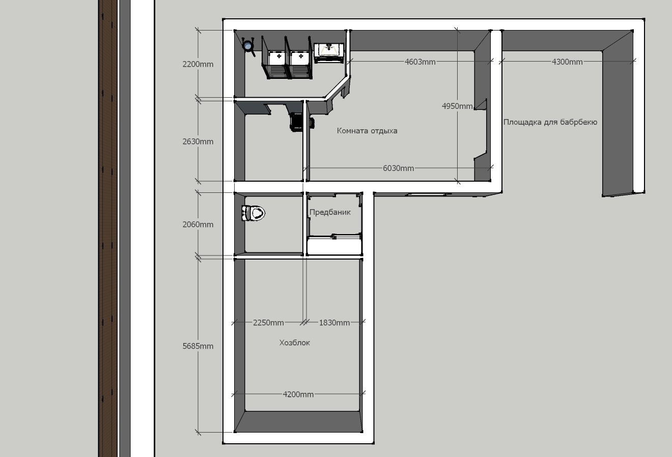

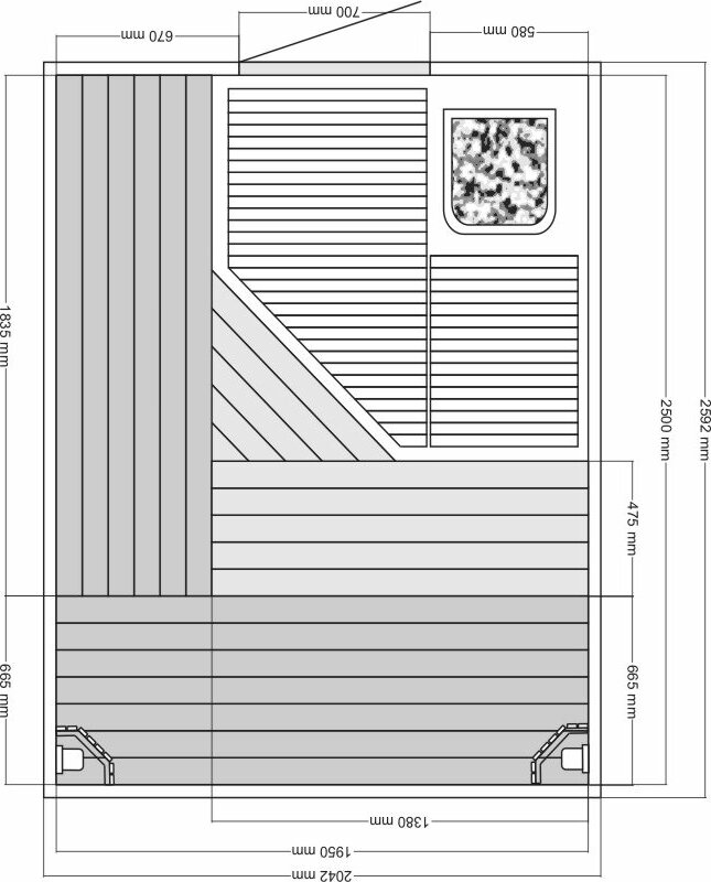

Hankey Опубліковано: 2 березня 2017 Поділитись Опубліковано: 2 березня 2017 Добрый день. Прошу совета и критики в планировке бани. Планирую построить баню с хозблоком и площадкой для барбекю. Вот набросал ориентировочную планировку, но что-то меня в ней смущает и я никак не могу понять, что именно, поэтому хотелось бы услышать дельных советов. Основные требования - размер парной для 3 - 4 человек и топка каменки обязательно должна быть со стороны комнаты отдыха. Во вложении примерно то что получилось. Плюс примерное расположение лавочек в парной (только развернуть нужно на 180 градусов.). Заранее благодарю за ответы. Посилання на коментар Поділитися на інших сайтах More sharing options...

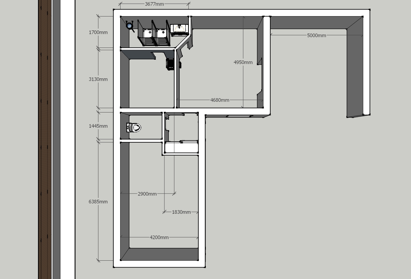

Hankey Опубліковано: 2 березня 2017 Автор Поділитись Опубліковано: 2 березня 2017 Накидал еще один вариант. Немного увеличил размер парной. И уменьшил душевой. Кстати - забыл указать высота потолка в парной 2,4. Каменка планируется от 10м3 до 24м3. Посилання на коментар Поділитися на інших сайтах More sharing options...
Александр с Донецка Опубліковано: 3 березня 2017 Поділитись Опубліковано: 3 березня 2017 Аппендикс в предбаннике лишний, его хватит в уровень с парилкой. Расположить душевые лейки, над ними обливные ведра. Еще места хватит для небольшой, заглубленной в уровень с полом купели. Рукомойник там лишний. Добавлено через 16 минут Парилка, теряет полезную площадь за счет прохода между печью и полоком. Не хватает ширины, как то не уютно. Посилання на коментар Поділитися на інших сайтах More sharing options...
Dart L Опубліковано: 6 березня 2017 Поділитись Опубліковано: 6 березня 2017 Добрый день. Прошу совета и критики в планировке бани. Планирую построить баню с хозблоком и площадкой для барбекю. Вот набросал ориентировочную планировку, но что-то меня в ней смущает и я никак не могу понять, что именно, поэтому хотелось бы услышать дельных советов. Основные требования - размер парной для 3 - 4 человек и топка каменки обязательно должна быть со стороны комнаты отдыха. Во вложении примерно то что получилось. Плюс примерное расположение лавочек в парной (только развернуть нужно на 180 градусов.). Заранее благодарю за ответы. На каком расстоянии установлена дверь от угла стены рядом с печью? Судя потому, что видно на картинке, вы поставили дверь вплотную. Не нужно так. Или дверь переносить дальше или печь смещать. Посилання на коментар Поділитися на інших сайтах More sharing options...
